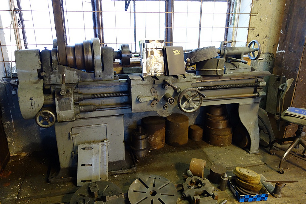

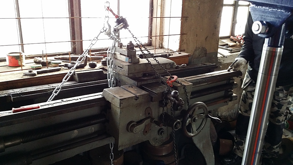

Jag fick hem en liten svarv i går som inte skulle må dåligt av att få samma behandling din :shock: Bilden är från platsen där den kommer ifrån. Jag har inte riktigt så stora fönster i garaget :?

Hmm liten.... det beror väl på vad man jämför med.... :D
Den där pjäsen måste ju väga minst 1200kg ?? Men den blir bra tror jag Micke :!:

Jag vet inte hur mycket den väger men det är säkert 1000++ som du är inne på. Jag trodde att verkstadskranen skulle vika sig när vi enbart lyfte bädden (utan spindeldocka, dubbdocka och underskåp). Lyften ska klara 500 kg med armen längst ute och den böjde sig som en pilbåge :shock: Men det kraftiga förklädet är nog en stor del av vikten också som vi lyfte samtidigt.

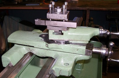

Fortsättning på ihop monteringen.... :)

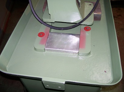

Plåt för att täcka hålet....så ej allt skit kommer ner i skåpet.

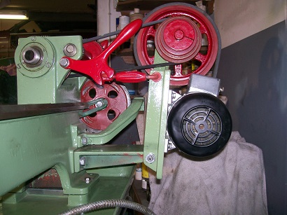

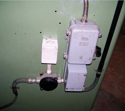

El på baksidan. motorskydd, huvudbrytare och satt ditt en kontakt för lampa... :wink:
Stålhållaren fästet.

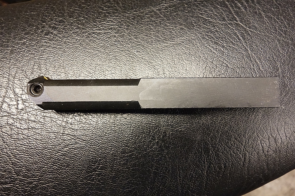

Kan ta stålhållare 20x20 max. Och är intreserad av innerbom för hårdmetalls plattor.

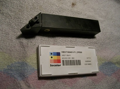

PS jag har en ny typ: knivståls hållare 25x25mm med 5st nya hårdmetalls vändskär som jag tror kan vara nåt för din svarv.
Re: Blomqvist BS600 Svarv
Vad bra, då gör vi ett kastbyte. Om du PM:ar adress så skickar jag hållaren med skär.

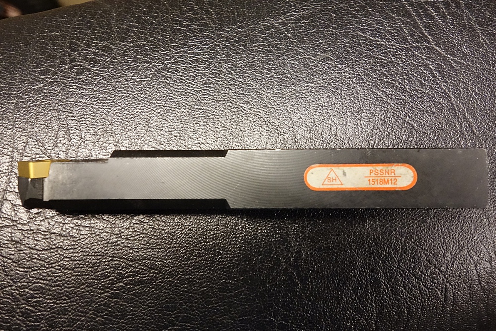

Då missuppfattade jag dig :oops: . Jag har bara överantal i 20*20 ytterbom, ingen extra innerbom. Säg till om det är intressant med en ytterbom så får du en sådan med ett par nya vändskär och vad du vill ha för stickstålhållaren med skär om du vill sälja den.

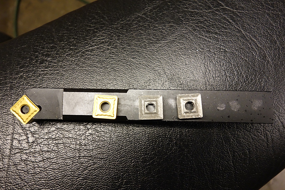

Så här ser hållaren ut om du vill ha den. Den är 18*19 mm. Medföjer två nya SECO skär och två skitskär från Jula som var med i satsen. De här stålhållarna är helt OK, men inte skären som följer med.

Micke S skrev:Så här ser hållaren ut om du vill ha den. Den är 18*19 mm. Medföjer två nya SECO skär och två skitskär från Jula som var med i satsen. De här stålhållarna är helt OK, men inte skären som följer med.
Okje det är taget.

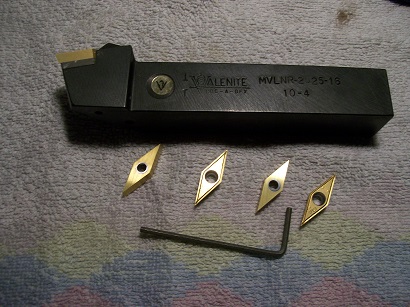

Så här ser den hållar jag byter med längd = 150mm 25x25mm, nytt med 5st nya skär. PS du har PM... :wink:

Jättefin Billykid, jag skickar min till dig på måndag och ska se om jag kan hitta fler skär också !
Stålhållaren är skickad idag måndag, går nog med posten idag..Micke. PS fler vassa skär med lite nosradie önskas:!:

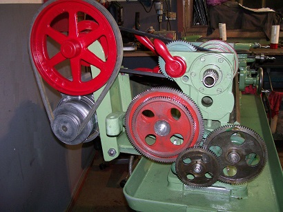

Bild på kuggar drivning å Elmotorn monterad..har ej vågat rivit alla kugghjul + hållare...måste se hur det funkar först :wink:
Tysk äldre elmotor Bauknecht :)
56:an skrev:Tysk äldre elmotor Bauknecht :)
Vet du sånt....PS. Koppla fel i kontakten till vägen tro/vet jag, så nu går den fram på bakspaken så at säga.
Motor gick jätte bra inga glapp, tänkte riva den med..fetta in lager...men den lätt bra.
Behöver växla två faser(kablar) tro ja i kontakten till väggen....eller hur 56:a :wink:

Tack Billykid för den jättefina stålhållaren och stålen. Det är ju rena rama kanongrejen och är helt perfekt för verktygsfästet som jag har :D Ibland är det ju lite dåligt med åtkomst när man svarvar och då blir detta verktyg ett värdefullt tillskott.
Du fick ju bara med två st nya SECO vändskär med fästet från mig. De ger i.o.f.s. totalt 16 skärytor innan de behöver kasseras, men hör av dig när de börjar ta slut så skaffar jag några fler som du får av mig. Jag brukar köpa vändskär antingen på Tradera eller ebay i Tyskland. Köper man till normalpris hos Svenska ÅF har man inte råd att äta den veckan.
