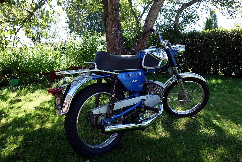

Micke S skrev: Lite Volvo B18 känsla över det hela :D
:thumb:
Jag har ju en sån där motor jag me men det är bara tre växlar i min. Ska visst vara 14 mm kolvbult i den och 2,9 hästar men så mycket mer vet jag inte... Har mest bara tittat på den än så länge men nåt ska det väl bli av den snurran vad det lider :)

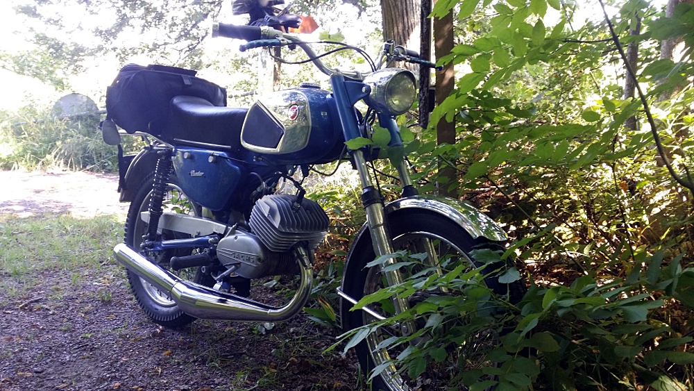

Den här motorn är troligen en 80 cc maskin från början för de hade 48 mm slag. De heter t.ex. Sachs 80 SA. Det är i grunden samma motor som t.ex. 50S motorn som också har drevet på höger sida.
Den här moppen är troligen från Norge från början. Sedan har den fått en bättre gaffel än original. Jag har inte gjort så mycket åt den annat än att se till att den går lite m.h.a. ett bra cylinderkit, 28 mm förgasare och ett avstäm avgassystem. Jag svarvade även till ett HPI svänghjul så att det passar på konan till S-motorn som inte är samma som till vanliga Sachs och Zundapp m.fl. Motorn hade ett gammalt Motoplatsystem när jag köpte moppen. Det la av på ganska precis samma ställe några kilometer bort när jag använde moppen.

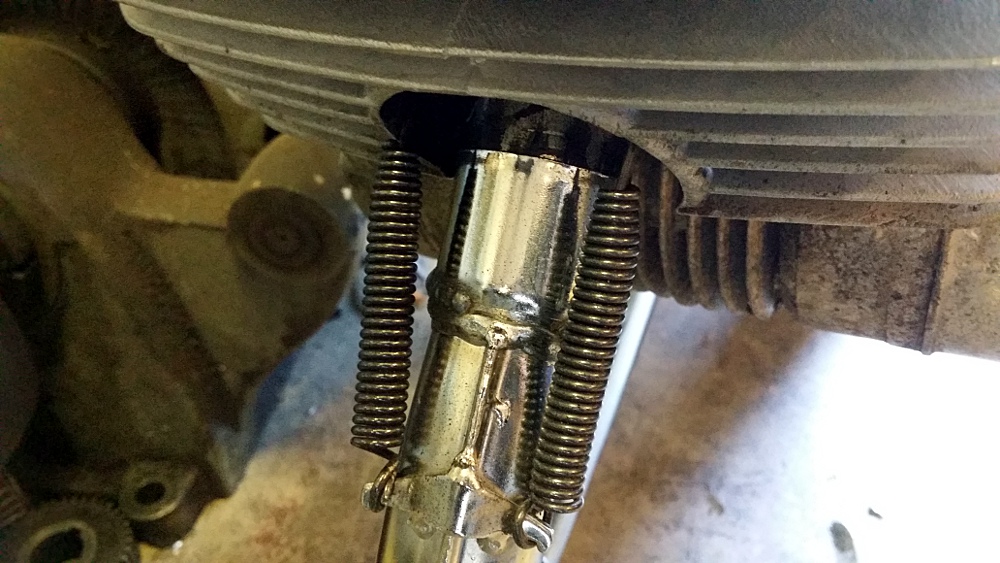

Så här ser det hemmabyggda systemet ut på DBS. Ett mycket överraskande resultat är att moppen blev hysterisk nu jämfört med när jag körde med RP2 :shock:
Utan att på något sätt vilja skryta så tycker jag att det blev snyggare än med RP2 och lyfter hela utseendet på moppen.

Testkörning ett par mil och kontroll att avgassystemet håller ihop och är tätt. Kopplingen gav efter mer och mer men det vara bara en hysla som hade börjat krypa så den byttes när jag kom hem. Koppling och växlar på de här 5 växlade motorerna fungera väldigt bra även på motorer som snurrar på ordentligt.

Första delen på systemet är samma som du har fast den kromade varianten. Den bakre delen är ett Zundappsystem, Trimbutiken art. nr 5015.
Systemet du har medger höga varvtal även med 80 cc. För att förstå varför den inte varvar ordentligt och kunna komma med tips behövs lite mer info som t.ex.
