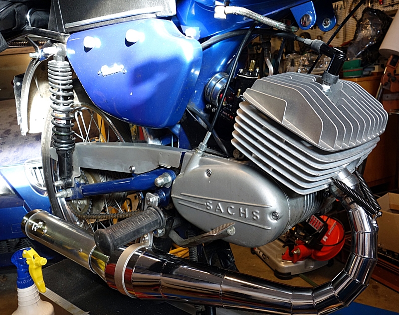

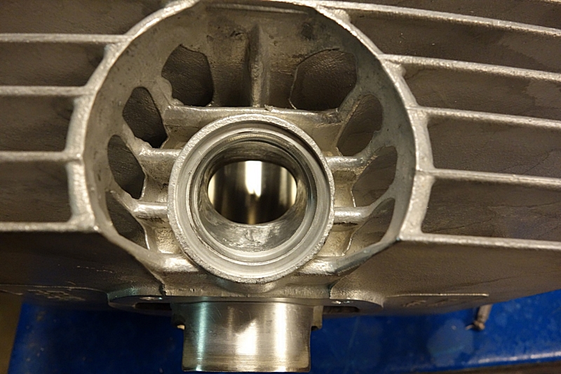

DBS:en har fått en Polini80 cylinder och en 28 mm St.6 PWK förgasare. Redan i höstas fick den ett nytt avgassystem som fungerar bra men 21 mm förgasaren som satt på utgjorde en störande flaskhals.
Maskinen är inte uppstartad än men det är bara småsaker kvar att göra så det blir en provtur så fort det är isfritt på småvägarna.

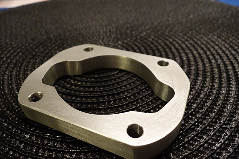

Ja det blev inte så tokigt. Men det visar sig hur det kommer att fungera genom att konceptet är en ren chansning. Vevaxeln har 48 mm slag och vevstaken är 95 mm. Det normala för den här cylindern är 44/85. Det är därför jag tvingas använda en 12 mm distans som jag har snickrat till. Det är säkert inte optimalt men provar man inte får man aldrig reda på hur det fungerar och det kanske kan bli tillräckligt bra.

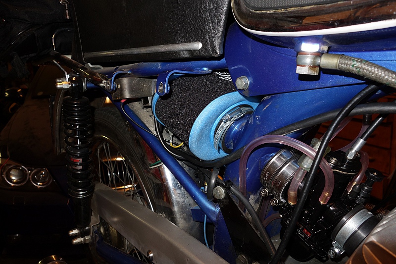

Det gick bra att få dit ett rejält luftfilter stort som en boxhandske mellan ramkåporna.

DBS provkörd ett par mil utan anmärkning. Det är första gången en moppe går som jag vill utan att ens ha behövt justera något. Det brukar alltid vara något djäkelskap med bestyckning eller något annat innan man får till det. Conrad och jag var ute en sväng och passade på att hälsa på Braxmatte. Mobilameran har fångat två riktiga järn i samma bild :D
