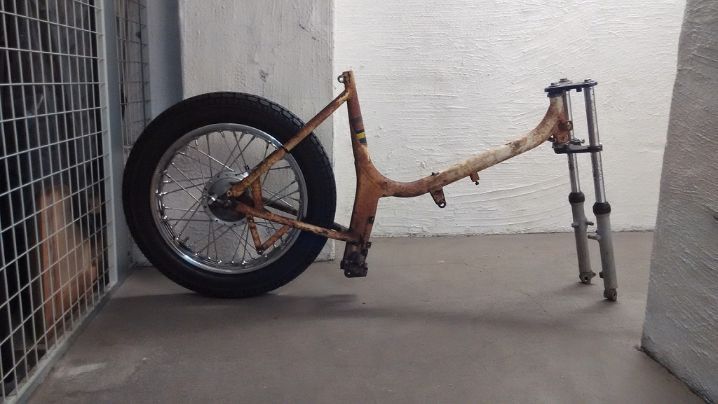

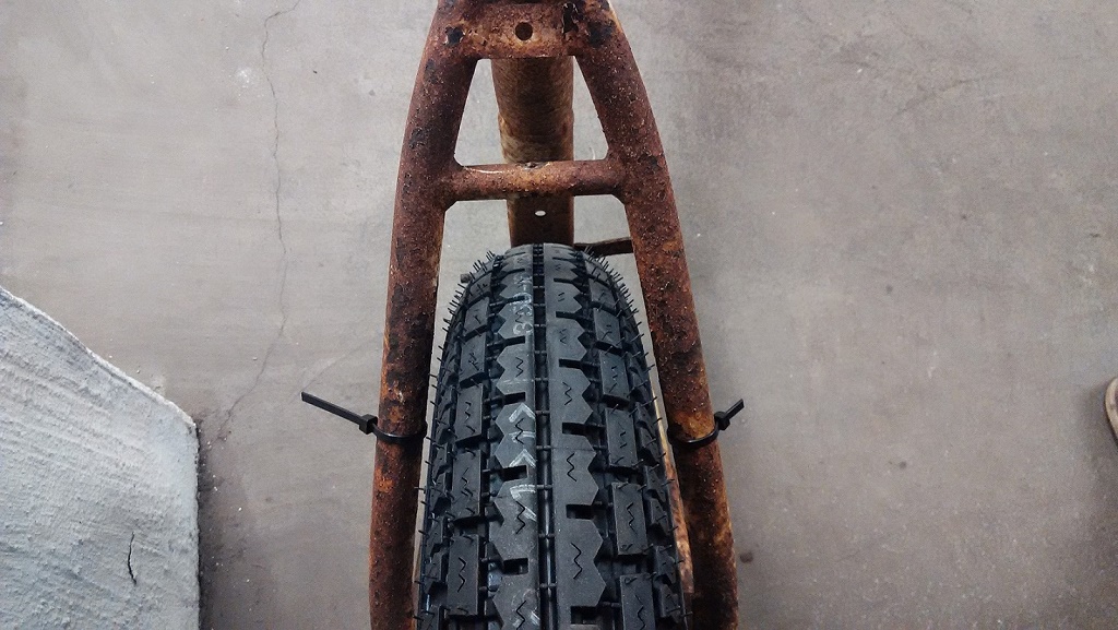

Ekrade upp bakhjulet och krängde på däcket, det blev tajt men bra.

Fett! Det funkade med 3,50-16?

testo skrev:Fett! Det funkade med 3,50-16?
Ja det får plats men vete fan om skärmen får plats, funderar på en nytillverkad E-typ bakskärm men vet någon här hur bred den bakskärmen är?
Mäter min originalskärm som var i princip lika som de som mopedrenovering säljer. Jag kan kolla i morgon då jag ska en sväng till Lasse
om du vill.

Perfekt, ska gå upp å kolla med 95.xxmm
Kanon om du vill göra det, om måtten är helt fel slipper jag beställa en bara för att prova. slider_thankyou.gif

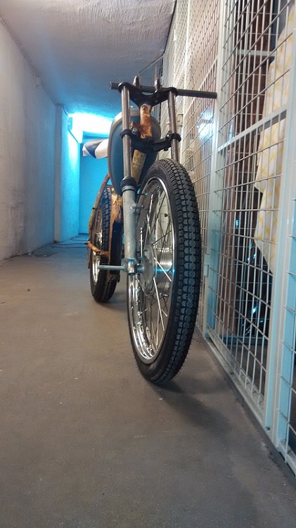

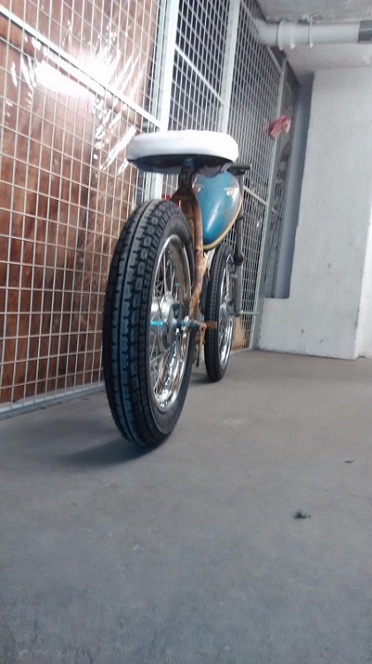

GNUn fick ett framhjul idag!
E-typ bakskärm blir bra om radien är lämplig...en slick framskärm ska letas upp på iiibäj får kolla på lite jonnepryllar om det skulle "passa"

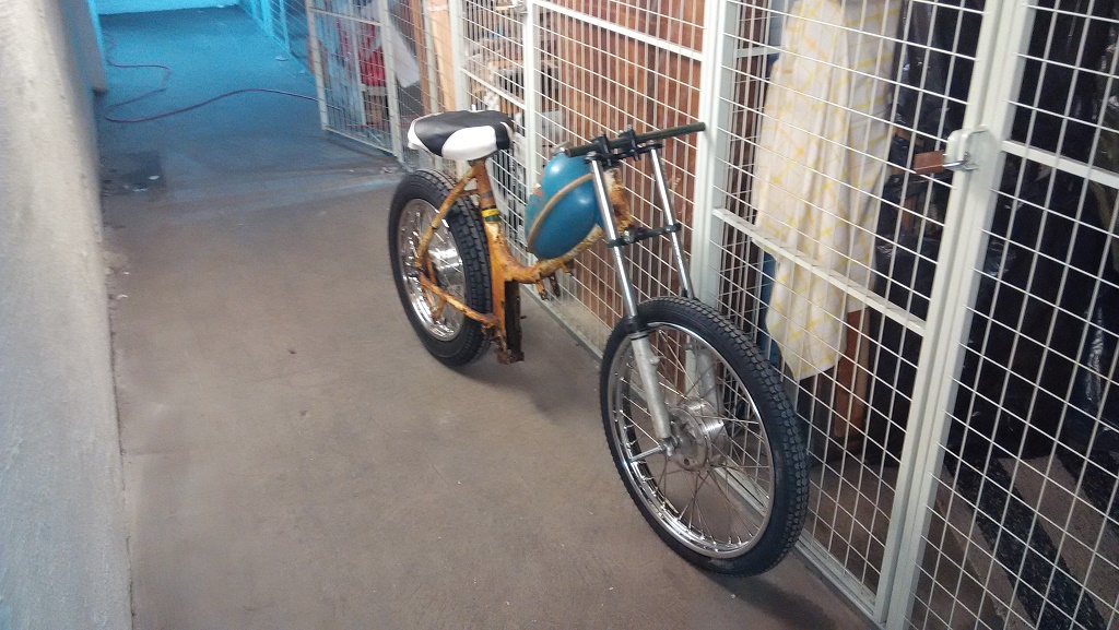

lite mera bilder

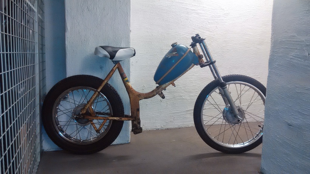

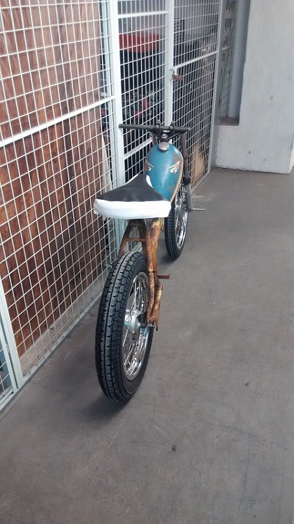

ännu mera

Bredden på den nytillverkade är 94.5.

Svartsjö
Inlägg: 422
Re: Projekt Gnu
Inlägg av Svartsjö »
Tack Testo, någon millimeter hit eller dit går bra att justera med handkraft!
Beställde precis ett skärmkit till en sk. cruiser bike som ska bli framskärm, dyrt men vad gör man inte för helheten!
J2000E
Inlägg: 167
Blev medlem: 03 apr 2014, 22:10
Ort: Södermalm, Stockholm och skogen i Södermanland
Re: Projekt Gnu
Inlägg av J2000E »
Ser bra ut!
Har du tillgång till en flaka-tank? Den är lite mer "slimmad" och jag tror det skulle kunna ge något extra till din Gnu. Övergången mellan tank och ram skulle mjukas upp lite.
Tanklocket hamnar lite högre upp men det är ingen nackdel.
