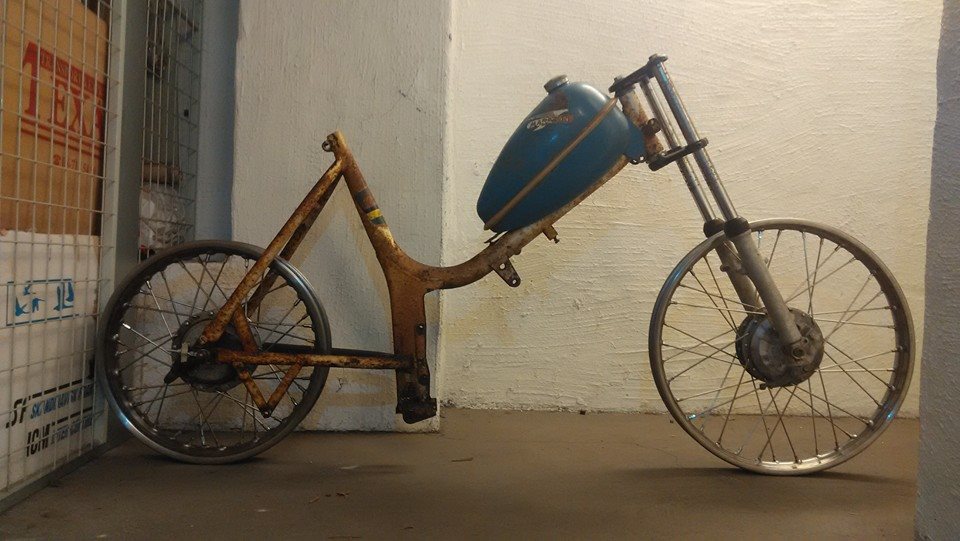

Lägger upp lite bilder på mitt senaste projekt som BingoBengt döpte till GNU.

Ser ut som det blir ett trevligt projekt! Vad har du tänkt dig för dimensioner på däcken?
Motor? Jag röstar alla gånger för att behålla den trevliga patinan på ramen.

Däcksdimensionen 2,25-19 fram och 3,50-16 bak 3,50 är på det berömda håret att det får plats, motorn blir en EKF med polini cylle.
Patinan skulle jag gärna behålla men allting är bara en massa mishmash, inget annat är lika patinerat som ramen så jag tänkte faktiskt lacka upp hela moppen!
Kan man ha lackade fälgar och chromade skärmar eller blir det helt fel?

Se där vilken trevlig däksdimensionskombination (värdens längsta ord?) Klart du ska behålla patinan, om inte har jag
ett bytes förslag innan du låter bästerpistolen tala. Hör av mig via Pm!

Trevligt!
Mitt projekt "dubbelbrux" har 16" 3,25 bak och 17" 2,75 ribbat fram. Det blir samma ytterdiameter. Leleu 120.

Dubbelbruxen har jag sneglat på både en å två ggr för inspiration, den här är ju inte alls lika modifierad som din, är det inte en 1237 i grunden?
Jo det med ytterdiametern är viktigt J2000E inte större bak än fram, de dimensionerna jag valt ligger under 10mm skillnad på diametern.

Ja, det inte många som tänker på det. Kan se lite kul ut ibland - raggarstuk med hissad bakvagn.
Vad har du för nav?

Leulu 120 från någon mcb bak och p*ch fram...

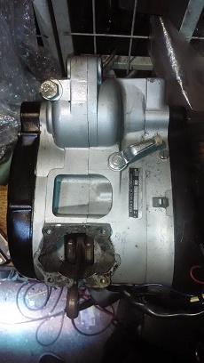

Så jäkla mycket har inte hänt med projekt GNU, baknavet var knas det saknades slityta så jag fick tag på ett nytt via FB.
Nya kråmade fälgbanor, däck fälgband och slang har anlänt från Düskland.
EKF #2 rotades fram ur gömmorna för en snabb titt och kors i taket "hyllan" var hel i övrigt är den väldigt fräsch och ser knappt skruvad ut!

Tror jag har fem EKF: er. Köpta för ganska länge sedan. Ett par har jag köpt direkt på plats i Tyskland, några har köpts via ebay och någon är köpt här i Sverige. Alla är hela på alla de ställen där våra vanliga "svenska" Sachs-motorer brukar vara kronslut.
Min teori är inte kärnfysik direkt men här är den:
Resten av världen gick ifrån femtiotalsmotorn när S-motorn kom (i början på sextiotalet). De riktiga leichtkraftrad hade S-motor och de enklare mofas fick den modernare sachsen med liggande cylinder. Det var bara vi och några länder till som fortsatte köpa den enklare, lättare, äldre, sachsen. Oftast av anledningen att det inte behövdes mer - 30km/h etc.
EKF: en kom till när tyskarna ville ha en snikmotor för tyska äldre gentlemen/gubbar. "Vi tar den gamla motorn och anpassar lite lagom". Ergo = det var gubbar som körde dem. Har någon sett en enda EKF som varit trimmad när den kommit till Sverige? Svaret är nej. Inga stora drev fram som gjort att växelkåpor ätits upp etc. Varenda EKF jag öppnat har haft ordentligt med fett itryckt vid växelstiftet, originalskruvarna kvar till ytterkåpor, växelkåpa och mellan blockhalvorna. Inga sönderdragna skruvskallar, runda muttrar, sabbade tändplattor, kilspår, etc.
Jämför detta med de motorer som man hittar på svenska mopeder... som gått genom många generationer av yngre tonåringar - alla med en polygrip (djävulens påfund) i ena handen och en hammare i den andra.
Inte undra på att "hyllan" är hel på EKF: er. De har levt ett skyddat gubbliv i faderslandet.
