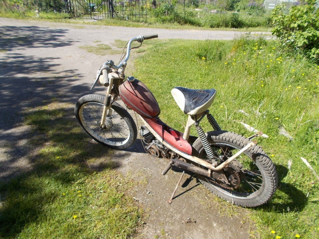

Jag har också en sådan, ett vrak som saknar skärmar, vertygslocket och svänghjulskåpan samt har fel bakhjul. Men trots sitt utseende går den som ett spjut. Gav bara 300 för den... Så den väntar på sin tur för renovering.

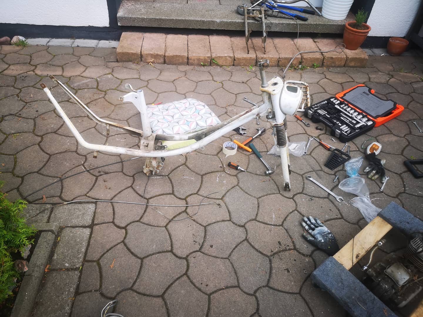

Det som gjordes först var att gräva fram moppen ur ett förråd igen och börja inspektera skicket.
Fler år stillastående i under dåliga förhållandet hade gjort moppen om möjligt ännu risigare.

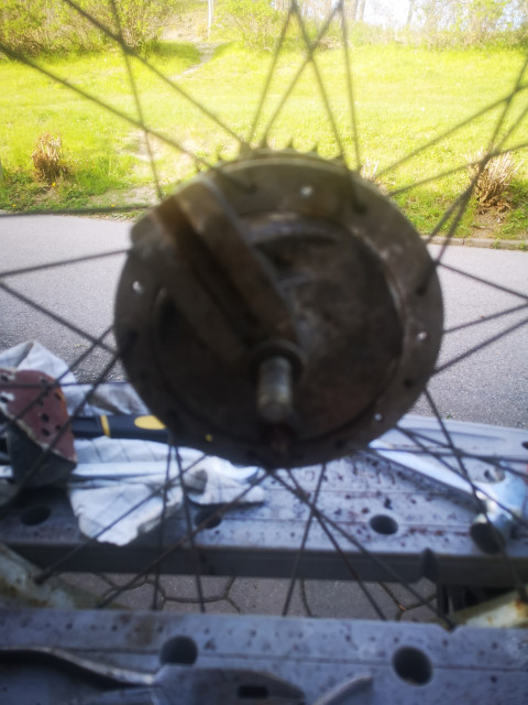

Monterade ner hela mopeden och fick mig en bättre överblick av skicket och kunde konstatera att sämst skick var hjulen. Både fram och bakhjul hade nav dom fastnat och axeln gick inte att rotera till en början.

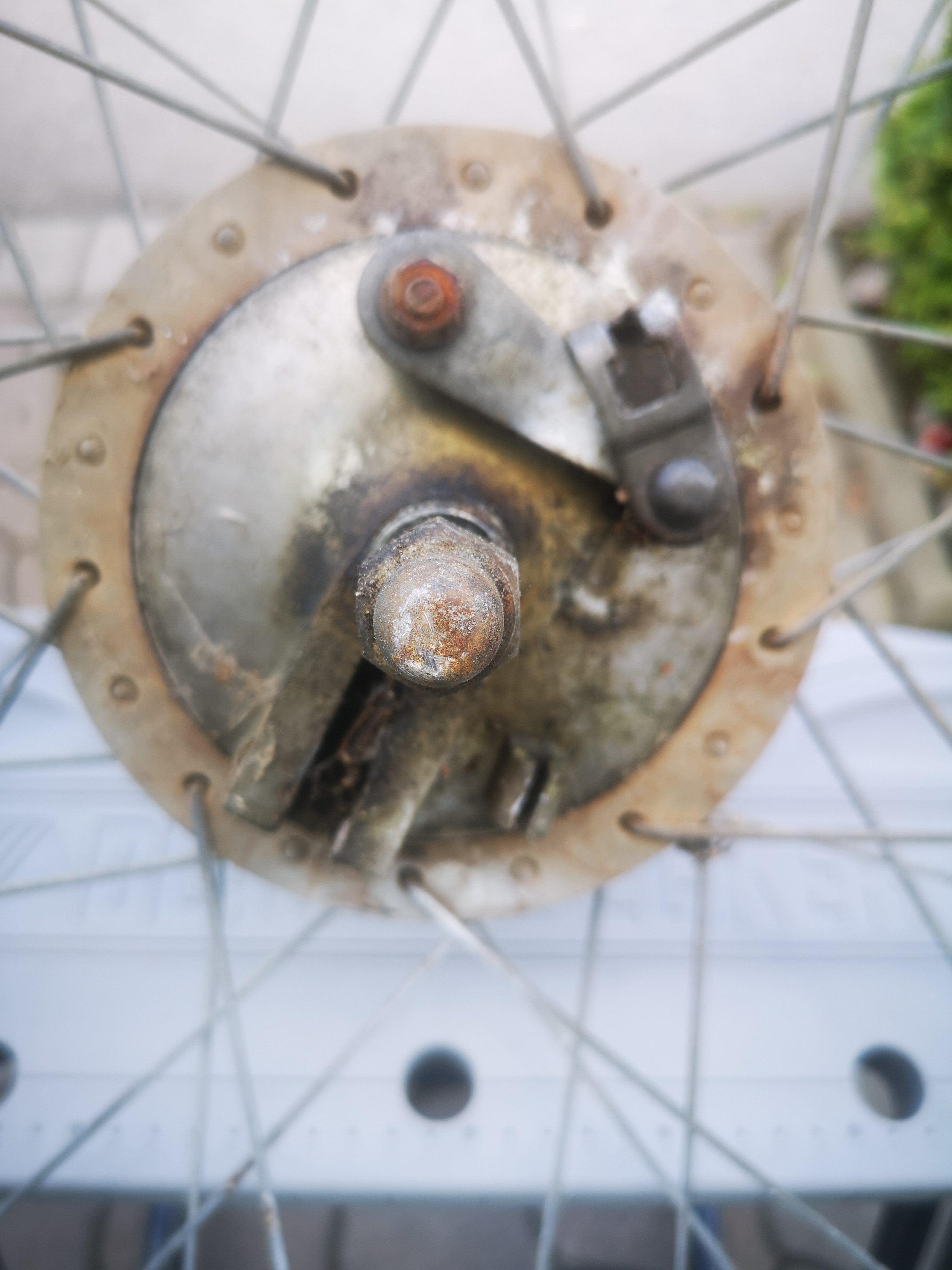

Framhjulet verkar rakt och ekrarna är i gott skick. Navet har jag inte lyckats öppna då brömsskölden sitter fast. Jag lyckas inte avlägsna muttrarna som håller lagren på båda sidorna samtidigt och kan därför inte öppna upp allt för att renovera i nuläget.

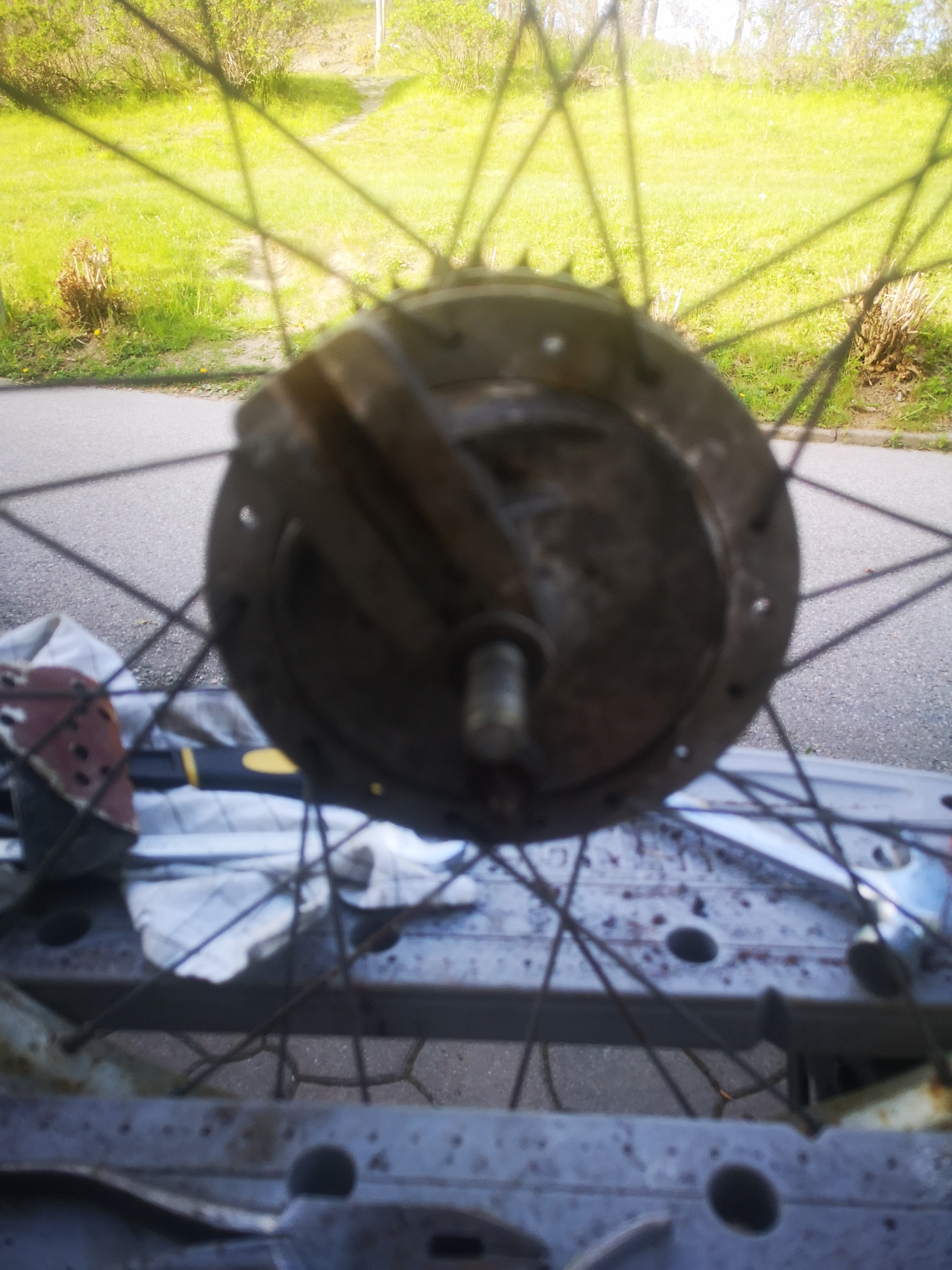

Bakhjulet är skevt, flera ekrar saknas, samma problem som framhjulet beträffande att öppna upp navet dessvärre. När jag fick loss de gammla däcken så märkte jag att på fälgbandet satt någon typ av textil som under åren sugit åt sig fukt och rostat fälgen inifrån. Fälgbanan är därför väldigt rostig och jag tvekar om den är värd att rädda. Navet däremot känns nödvändigt att rädda då jag inte lyckats hitta några kompletta nav att köpa.

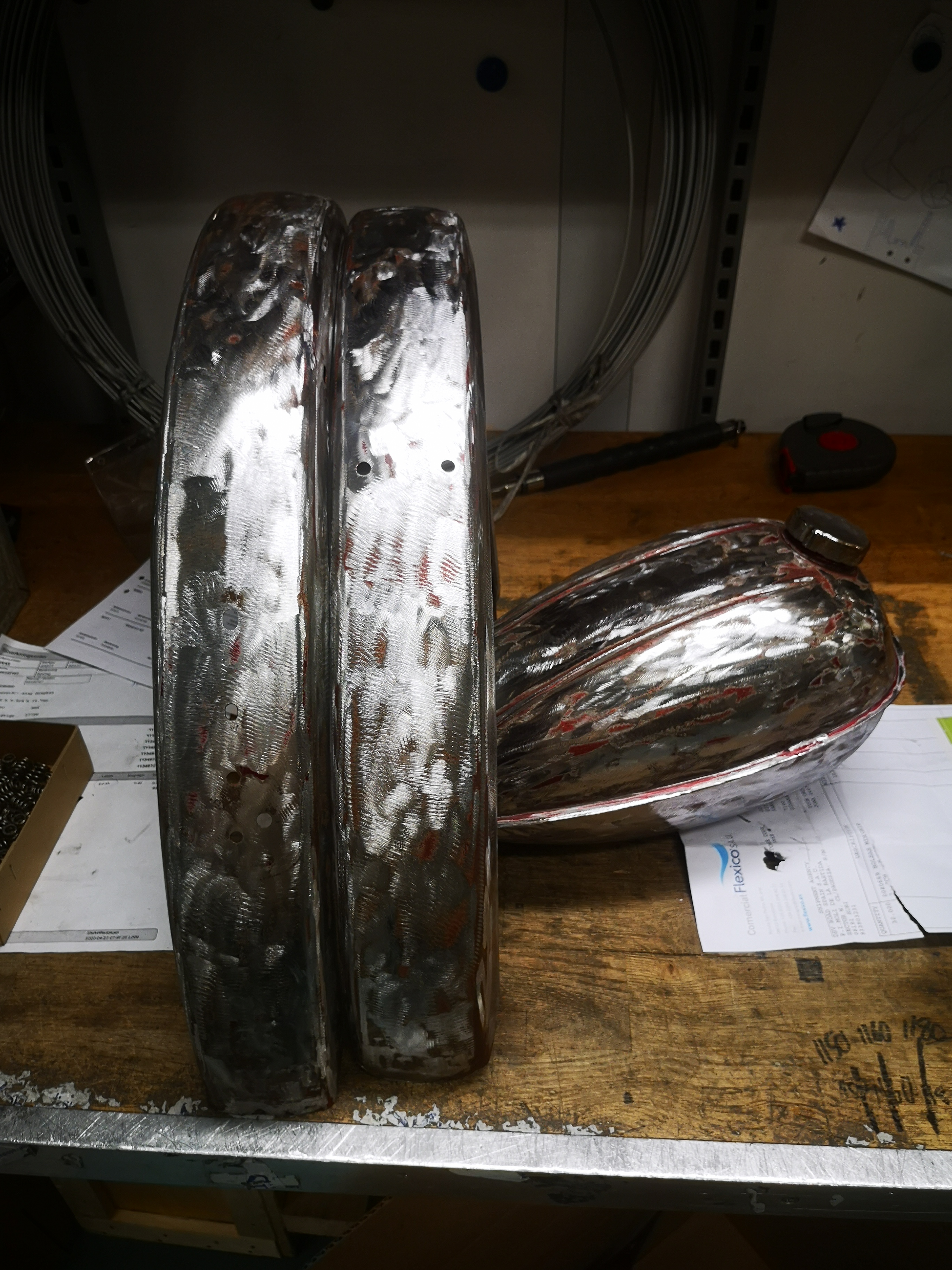

Jag har börjat slipa ner skärmar, kåpor och tank plåtrent för spackling, slip och lack.
Swingen har jag gjovblästrat och tänkte lacka med hammarlack efter det ska bussningarna bytas också.
