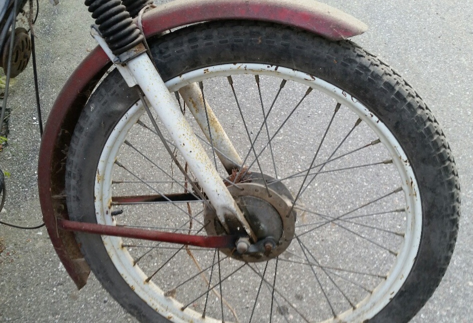

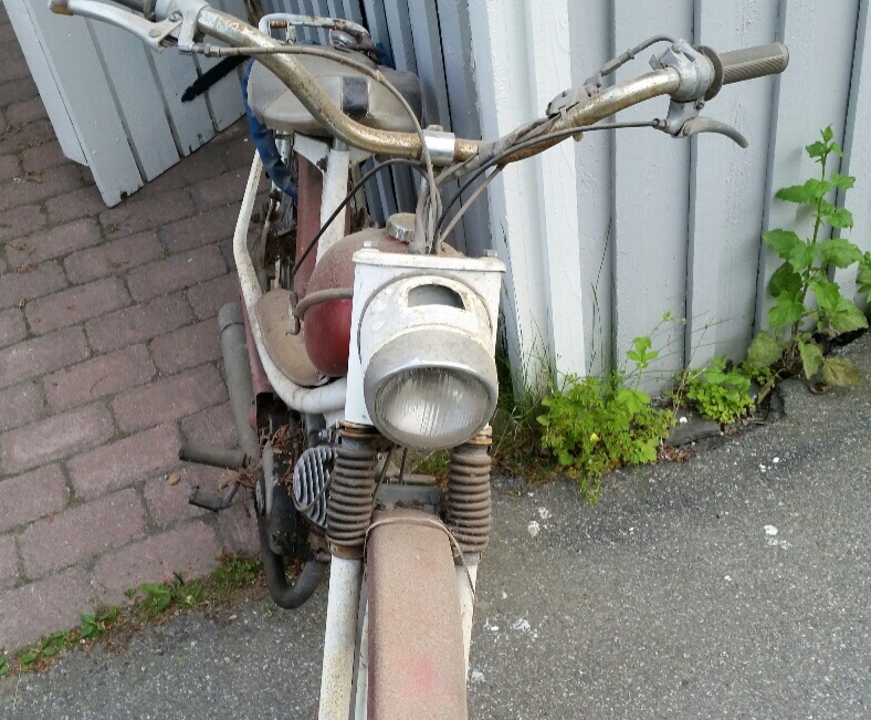

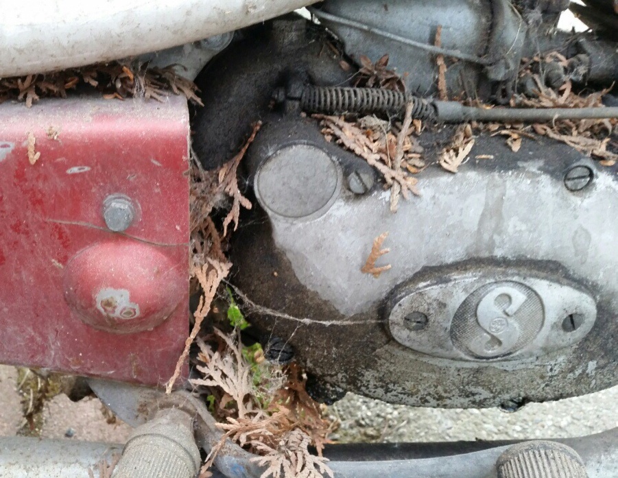

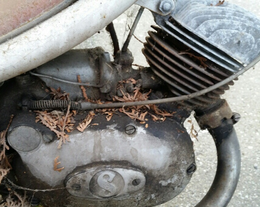

Tog lite bilder igår på moppen. Tyvärr var den risigare än jag ville minnas och det mesta måste nog bytas på den.
Efter att ha se alla fina veteranmoppar på detta forum så har jag blivit lite besatt av att få den i ordning igen.
Inget av hjulen gick runt, stötdämparna saknas, hastighetsmätare saknas, alla kablar var torkade, stödet var borta ja ni ser själva den är riktigt jäkla risig.
Låter bilder tala..vad tror ni? Är den för nedgången?

Re: Renovering av min gamla veteran moped. Nybörjarfråga ;-)
Jag tycker att den ser ut att vara i ett trevligt patinerat skick! Jag skulle börja med en ordentlig tvätt
för att se vad som döljer sig under dammet. Sedan en uppsmörjning av alla rörliga delar, nya däck
en liten översyn av motorn sen tuta och köra!
Hej.
Hjulen sitter säkert " bara " fast i bromsbackarna, lagren är nog ok.
Stötdämparna kostar några hundringar om det nu inte ska vara strikt original, finns hos de flesta som säljer moppedelar på nätet..
det där med patinerat är ju en smaksak. jag skulle också vilja lacka den där.
den tycker jag har passerat patinerat-stadiet.
fota mycket när du plockar isär den så är det lättare att komma ihåg hur bitarna ska sitta ihop sen. spar skruvarna i märkta påsar t.ex. framskärmsskruvarna i en påse motorfästskruvar i en o.s.v.
den där ramen har väldigt mycket skrymslen och vrår att komma åt att slipa i
där bör du kanske överväga att lämna iväg till blästring.
billackerarna säljer riktig billack på sprayflaska, både en och tvåkomponent.
det är nåt helt annat än vanliga sprayburkar från macken.
det vita och silvergråa är ingen omöjlighet att fixa själv.
den röda metallicen kanske du däremot bara slipar delarna plåtrena och sen lämnar till en lackerare.
hjulen och motorn behöver du ju inte förrän sent i renoveringen, och det kanske är lättare att få hjälp med dom efter sommaren. och dom kan du ju plocka isär och måla och polera, så det bara är att byta lager, och ekra kvar.
har du tur är orginallagren med lösa kulor bra och kan hänga med ett tag till.
