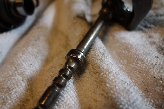

Jag köpte en Ritovev I Holland till ena Kreidlern och detta fick jag...
Full I sprickor :(
Så kontrollera era Ritovevar noga innan montering!
Re: Rito-vevaxlar balansfaktor? Ingen alls?
Det var det djä......gaste :shock: En seriös tillverkare levererar inte en produkt med sådana defekter. Har de ingen avsyning? cocos_acc.gif
Micke S skrev:Det var det djä......gaste :shock: En seriös tillverkare levererar inte en produkt med sådana defekter. Har de ingen avsyning? cocos_acc.gif
Dessutom var den uppåt fem hundradelar krokig... :roll:
Inlägg av Conrad Engström »
Friktionssvetsat :evil:

Hynboholm skrev:Jag köpte en Ritovev I Holland till ena Kreidlern och detta fick jag...
Full I sprickor :(
Hur kan det uppstå sprickor
Är det någon ytbehandling på som spruckit, för det kan väl inte vara rakt genom godset ?

Jag tror inte det här är smidda vevhalvor utan istället hopfogade delar av svarvade ämnen. Åtminstone jag kan inte se någon hålkäl mellan axeltapp och vevskiva/balanshalva men däremot sprickor i godset runt om, förmodligen uppkomna genom för tajt presspassning.
Lite trist att dom här vevaxlarna inte tycks hålla måttet för jag hade hoppats på och få buda hem ett antal friska original smidda vevpartier till vrakpriser på Tradera :twisted:

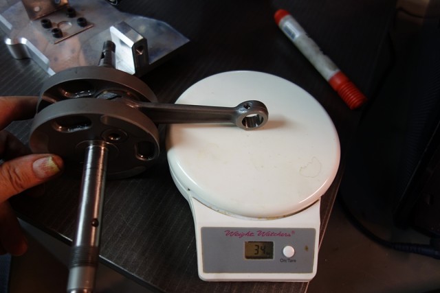

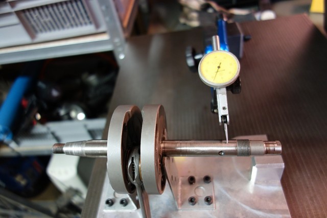

Nu har jag kollat en Ritovev som har setat i en motor som har gått en hel del och bl.a. vann backtävlingen i E-tuna förra året med den röda Zundappen och nu används den i den svarta. I den här motorn sitter det inte den dyraste veven med breddad vevstake (den s.k. 19000 rpm veven i Zundappfallet som jag brukar köpa) utan den som har originaldimension på vevstaken fast i alla fall är förstärkt där oiriginalstakarna är veka. Anledningen till att jag rev motorn är för att ordna till växlarna som inte har fungerat så bra vid nedväxlingar. Jag har inte byggt den här motorn själv som till den blå Zundappen utan bara trimmat den.
Ritoveven är imponerande rak och slår bara 1,5 hundradel så långt ut på axlarna som man kan mäta. När jag kollade balansfaktorn är den lägre än jag trodde genom att motorn inte har haft några störande vibrationer. Balansfaktorn är ca 40 % med Athena Superthermkolv med tillbehör. Det är inte så långt från det idealiska teoretiska värdet ca 50% men som i praktiken brukar vara lite högre. Om det hade varit en 50 cc originalkolv med bara 39 mm diameter hade balansfaktorn blivit 50% på den här veven så det är inga konstigheter med balansen på just den här typen av Ritovev för Zundapp i alla fall.

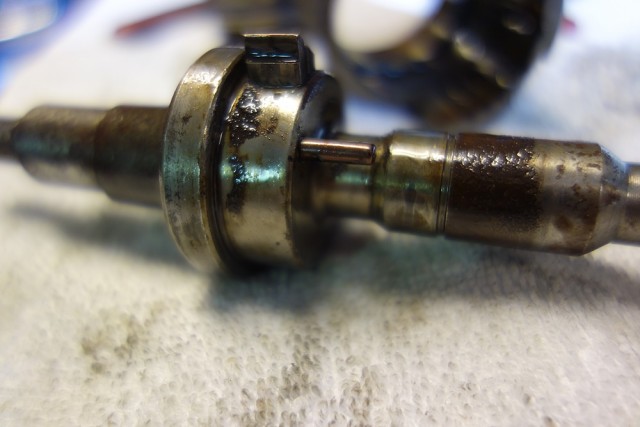

Växelproblemen ser ut att bero på tre saker. Dragstången är inte frisk, det var rost i växelklockan och ett par kilar i den gick tungt mot kanter som har bildats. Motorn ser väldigt fin ut för övrigt med nya lager, fina drev och koppling. Ytterligare ett fel hittades som kommer att åtgärdas men det tror jag inte har haft någon inverkan. Ett 0,1 mm shims satt på drevaxeln mellan 4an och 5ans drev. Om man behöver ha shims på den axeln ska det sättas mellan 1an och 2ans drev om jag minns rätt, får kolla detta.
