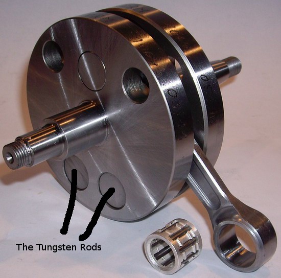

Det finns lite olika idéer om hur man balanserar vevaxlar för 1-cylindriga motorer. Ett vanligt garage-sätt är att de balanseras statiskt och med en vikt som motsvarar kolv, kolvbult och kolvring, monterad i kolvbultshålet. Därefter justeras balansen till jämnvikt varvet runt genom att lägga till eller ta bort vikt på vevskinkorna. Det fungerar men är troligen inte optimalt.
Rito kör en lågprisvariant på balansvikter (som elimineras) och borrar bort material på den tunga sidan av vevaxeln och sätter i flashiga aluminiumpluggar. Andra som t.ex. VRM använder pluggar av tungmetall och sätter dem på andra sidan, som motvikter.

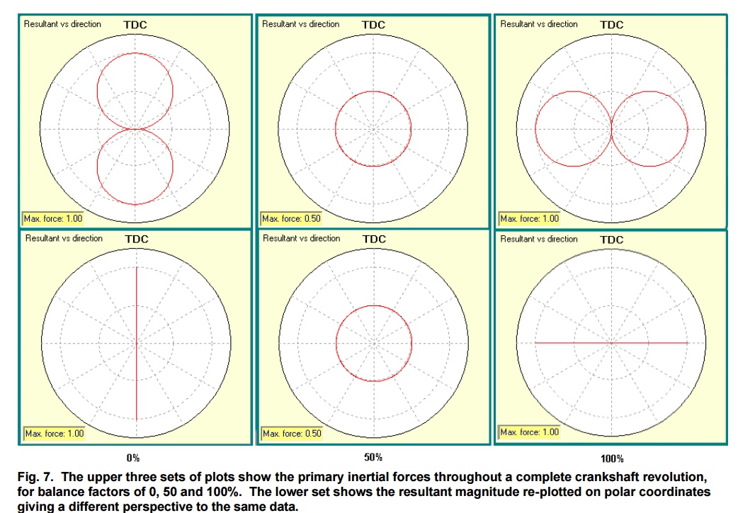

Här är ett par länkar som beskriver varför man behöver ha en balansfaktor på ca 50% på en motor som har förhållandet 2:1 på längd på vevstaken kontra slag. Det innebär visserligen att man har en centrifugalkraft hela tiden, men att den är konstant och bara är hälften så stor jämfört med maxvärdena om man inte har någon motvikt alls eller 100% motvikt (vikten på kolvpaketet och vevstakens vikt mätt mitt på den).
En fråga, som man helst inte vill avslöja sin dumhet genom att ställa, är förstås vad som egentligen avses med t.ex. 50% balansfaktor. Jag tror att det innebär att balanserar med en vikt i kolvbultshålet som är 50% av vikten på kolvpaketet och vevstakens vikt mätt mitt på den. Rätta gärna om någon ser att det är en felaktig tolkning och kanske t.o.m VRM-Roffe får lust att förklara sambanden och reda ut begreppen?
http://www.brufnut.de/SS100/ENGINE/CRAN ... alance.htm
http://www.tonyfoale.com/Articles/Engin ... alance.pdf

Man talar ju om balansfaktor vilket menar hur mycket av kolvens vikt som balanseras ut på vevpartiet. Minst 50% brukar den var så 0% låter lite extremt... Läs vad Jim har att säga om balansfaktorn; http://www.classicmotor.se/artiklar/exp ... v-vevaxlar

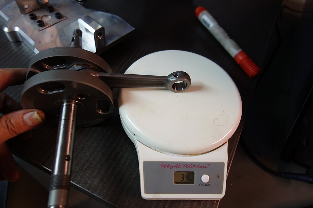

Hmm. Kan det vara som såhär. När jag hängde upp veven så satt ju staken redan på plats. Och vad jag förstod det som när ni beskriver så anser man ju att nästan halva stakens vikt(vägning horisontellt liggande) skall räknas. Kan ju vara logiskt då man lite enkelt kan se det som att storänden på staken snurrar i cirkel med veven och utgörs lite enkelt sagt i vevpartiets centrifugalvikt och också utbalanserad där efter. Medans den delen av staken som är mot lilländan i stället mera utgör en pendlande rörelse linjärt. Därav räknar man bara knappt hälften av staken.
Så då när jag hänger upp veven så blir jag lite lurad, då vevpartiet jag jämförde med va ett med aluminiumstake. Så den 40-50%-aren av stakens vikt kanske va hälften jämfört mot den 40-50%-aren av stålstaken. Där med så blir man lurad på faktorn då då stakvikten utgör en så pass mycket mindre del av den totala 50%-balansfaktorn(nästan halva stakvikten+kolvvikten) på veven med alustake. Så man därav får den att falla väldigt lätt då den större balansvikten(kolven) på den är bortplockad. Medans på Rito-veven så hänger den större delen av vikten kvar då faktiskt den största balansvikten där utgörs av staken. Där av skillnaden.
Dock inte hundra logiskt ändå då jag ändå tycker den borde falla lättare.. I vart fall märkbart falla, även om jag hänger den mellan två påträdda "öppna" lager.
För det är väl inte så att man balanserar utifrån 50% utav stakens halva vikt? För så blir ju det hela ännu mer logiskt i mitt resonemang. Jag får läsa på helt enkelt. :)

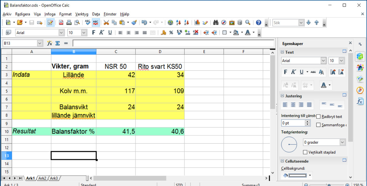

Nu har jag försökt läsa på och funderat lite och kommit fram till hur jag skulle göra för att balansera ett vevparti till en moppemotor. Jag säger inte att det är den bästa metoden och lyssnar förstås gärna på synpunkter från dem som har hållit på med sådant här.
1. Försök få bort så mycket vikt som möjligt från kolven för att minska vibrationer på höga varvtal. Behöver man t.ex. ta upp en kolvlucka för ökning av insugsdurationen tar man av kolven nedtill varvet runt. I alla fall så länge som det handlar om måttliga ändringar på någon eller några millimeter. Det kan även finnas andra ställen på kolven som går att lätta, t.ex. om det finns onödigt mycket material vid kolvbultsinfästningen. På en modern kolv för ett högprestandakit skulle jag inte våga ta bort material. Men på en gammal kolv av typ grottsmide finns massor att ta som t.ex. att minska tjockleken på godset genom att svarva insidan.
2. Väg kolv, kolvbult, kolvringar och låsringar samt även rullagret om det inte är en fast bussning. Väg lilländan på vevstaken när den ligger horisontellt på en våg. Lägg ihop vikterna som jag för enkelhetens skull antar till 100 gram som ett exempel.
3. Bestäm vilken balansfaktor man vill ha. Jag skulle välja 55% på en motor som ska varva 10000+ rpm. En hög balansfaktor minskar vibrationer på höga varvtal men ökar dem på låga varvtal. Det kan vara bra att känna till om man inte blir nöjd och behöver balansera om vevpartiet.
4. Summan av vikter i punkt 2 ovan multipliceras med balansfaktorn, 100*0,55= 55. Vikten som ska monteras i lilländan på vevstaken när man balanserar ska då vara 55 gram.
5. Justera balansen genom att ta bort eller lägga till material på vevskinkorna tills vevpartiet är i statisk balans, d.v.s. inte roterar oavsett vilket läge man stoppar den. Det kan kollas genom att det är lagd på horisontella linjaler eller m.h.a. att den får vila på ramlager eller motsvarande. Det som är mest praktiskt om man behöver lägga till vikt på på vevskinkorna är att lätta dem på samma sida som vevtappen. Vevpartiet blir ju inte försvagat av att man borrar hål i sidorna på vevskinkorna eller en bit ifrån vevstakstappen. Om det inte räcker får man borra ur vevskinkorna på andra sidan och pressa i stavar av tungmetall eller hårdmetall.
6. Klart ? Ja det får man inte reda på förrän efter en provkörning :P
