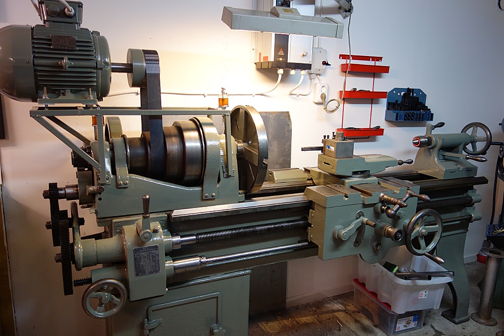

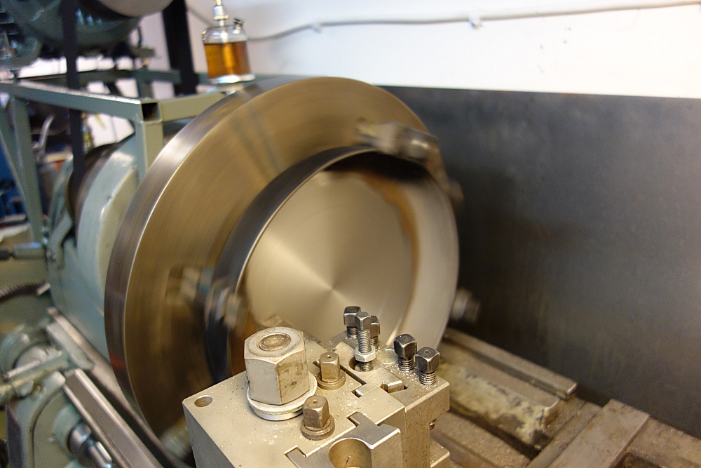

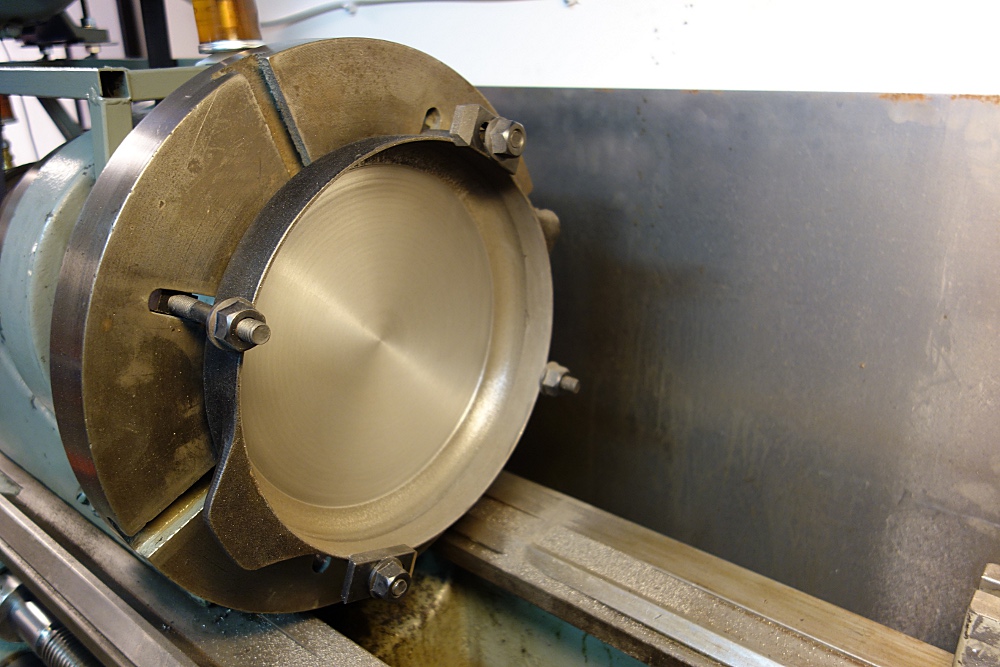

I dag blev det en skarp test av Munktellarn. Den är mycket stabil och svarvar fint som sjutton. Uppdraget var att plana botten på en stor gammal stekpanna av gjutjärn som var mycket ojämn p.g.a. något knas i gjutningen. Underdelen var plan men inuti var det ett ca 4 cm brett 1 mm djupt dike varvet runt innanför kanten.

Ja det fungerade långt över förväntan bra :D Nu får den gå och gosa till sig innan det blir kontroll av lagerspel och eventuell efterjustering.
Jag har alltid tyckt att Örnsvarven har varit bra men det märks ändå att den här ännu äldre svarven går i en högre division tack vare sin vikt och stabilitet. Ytan på stekpannan blev som en nyhonad cylinder.

Re: 100 år gammal Munktellsvarv tagen i drift
Nu har svarven fått en försiktig påkladdning med färg i originalnyans och får vara klar. Det ser lite trevligare ut när det inte är skitigt eller stora ytor är hårt slitna även om det också kan ha stor charm. Det är som vanligt, alla gör som de vill och inget är direkt rätt eller fel. Hade det varit en riktigt gammal moped så tror jag dock inte att lacken hade rörts för hur det än är så förvinner en del av historien när man målar om något. Men det här är ett arbetsredskap i ett garage och inte något som står i sin rätta miljö eller på museum.
