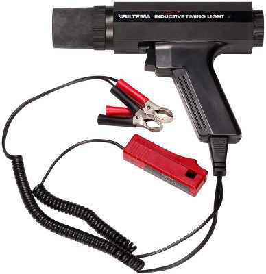

Du behöver ha en tändningsinställningslampa (stroboskoplampa) och sådana finns billigt på t.ex. Biltema.
Sedan gör du märken på blocket och på svänghjulet som står mitt för varandra när kolven är i det läge där du vill att gnistan ska komma, t.ex. 1,5 mm innan kolven är i översta läget. Jag brukar dra streck med en rits och även måla streck med en tuschpenna. Kolvens läge mäter du genom tändstiftshålet.
Sedan är det bara att koppla tändningslampan till ett 12V batteri och till tändkabeln och starta motorn och lysa på märket på blocket och kolla att märket på svänghjulet är mitt för det. Vid vehov får du justera genom att vrida tändplattan tills det stämmer.

Ok ska göra så tänkte ja. Nu när ja har de någorlunda rätt.Micke S skrev:Du behöver ha en tändningsinställningslampa (stroboskoplampa) och sådana finns billigt på t.ex. Biltema.
