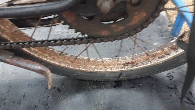

Har själv snöat in lite på Komar och renoverat ett par stycken. Köpt mycket delar från både ds moto och gmoto i Polen. Kan säga att det polska kromet inte är av det bästa slag men man får väl vad man betalar för. Jag ekrade upp ett par nya fälgar ifjol köpte även nya ekrar, det var lite si och så med dem med men till slut så satt de ihop.
Nu i år så är det rost på den bakre fälgen så kromet är nog lite tunt. Letar liksom du efter kåporna, har sett några ibland men missat dem, de är inte lätta att hitta liksom tanklocket. Har inte hittat rätt hastighetsmätarwire heller de som satt där original är 2,5 mm har köpt nya och de är ca 2 mm har ej prövat om det går att löda på dem lite ska testa nån gång.

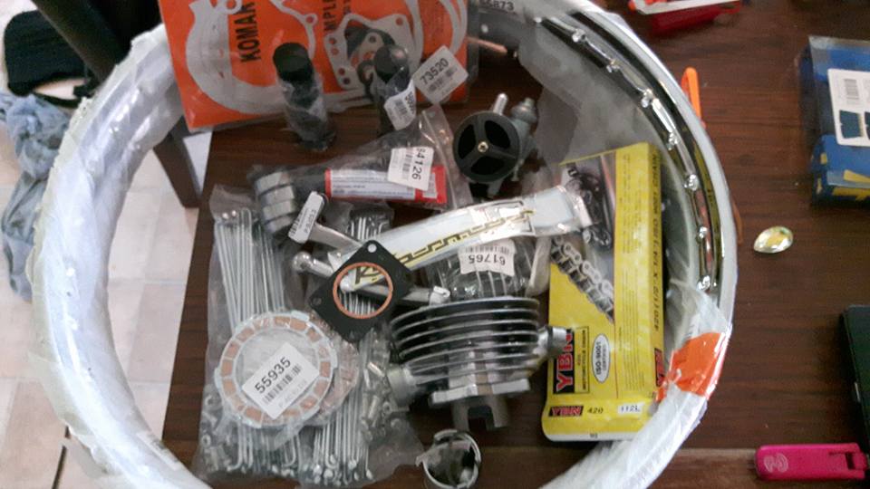

Då har jag tur för hastighetsmätaren verkar fungera!! Får min polska beställning i morgon. Nyfiken visst är jag!! Ska bli riktigt kul få något ovanligt ta med på rallyn!! Dock lär jag ha fullt upp med bygga en dubbel carport i dagarna. Så återstår se när man får en dag över till skruvande.. Kör du med 60cc?? misstänker det knappast ger en räsermaskin men skulle kanske drevat någon kugge? Som jag ser det verkar främre fjädringen vara största bekymret med mitt projekt!! Något är sönder och än inte kollat vad. Eller om delar finnes.. men misstänker dämpgummin av lämpligt mått kan ersätta stålfjädrar och ge lite stabilitet..

Nja är nog något som är sönder i fjädringsvägen beter sig ungefär som min 52 mustang gjorde innan hela dämpgummin monterades.. Men i alla fall fått en låda nyttiga delar idag. Helt klart att lamellerna som kostade hutlösa 14kr gjorde mig mest nyfiken det är alltså kork alltså kork som i kork-ek o i vinflaskor det kommer bli fräckt prova...

Hur gör du för handla av ds moto?? Verkar svårt betala med kort och få till frakt till Sverige ifrån dem... Efter synat fälgbanorna måste jag säga snygg skarv och valsad kant ligger ändå bra hantverk bakom hoppas kromet hänger fast bara..

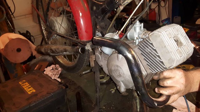

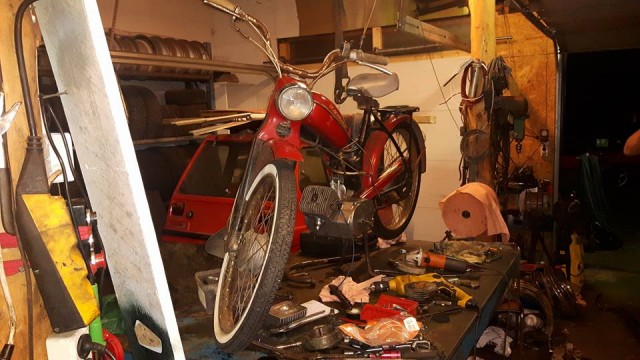

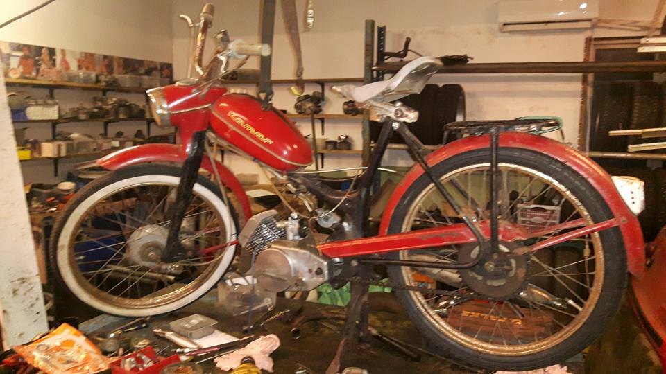

Tog en mekdag idag!! Började på mitt budgetbygge igen kändes motiverat!! Men då jag helt enligt tänkt budget faktisk fått mig en annan polsk vara i form av en Dezamet motor!! Helt gratis men med trasigt tändsystem!! Så kunde inte motstå kick och fotväxel är faktiskt lite kuligare å när det ändå är ombygge på gång finns nog risk man löper linan ut som vanligt!! Fick i alla fall på Dezamet motorn inte mycket skryta med vart bara bulta på allt stämde direkt både fäste som kedjans linje!! Löjligt lätt!! Så tärningen är kastad vart det leder återstår att se!!
Även med den nya motorn tycker jag modellen är riktigt läcker i design en riktigt smäcker moped! Vet inte varför jag plötsligt fick vibbar av en silverpil?? Men en plan om överliggande avgassystem limpsadel och rakt monterad tank började snurra i skallen skulle nog säga att sannolikheten att jag nöjer mig med ombygge till fotväxel just nu är låga!! Men återstår se rätt och passande tank till ett sådant bygge och någon form av limpsadel blir inte så lätt att bara snubbla på!! För som sagt bygget ska fortfarande vara av budgetvariant!! men nog är det mer än sannolikt att denna lilla avgasrör modifieras kröks till det sista för perfekt passform i alla fall.. Menar lite lätt extra innåtböj sedan bara kapa och flytta och vända original avgasupphängning!! Är ändå numer 60cc så en uppgradering till 28mm avgas bör nog göras ändå.. Måste dock göra något åt framgaffeln för med den lär i alla fall köregenskaper bli allt för intressanta något fungerar mindre bra i fjädringen får väl riva isär och se om något kan göras klart är i alla fall framlampan ska användas även om det blir tal om byte av gaffeln för gillar det stuket på mopeden.. Ändå inte omöjligt det blir rammodifiering och lite personligare stuk!! Får se vad man kommer över och hur mycket skaparglädje som ges utrymme till... Ser fram emot detta bygge oavsett om jag egentligen inte vill göra två samtidigt.. Men det ena budget. Så där byggs delvis på premissen att delar ska hittas före det byggs..
Men med motor och gnista ska den nog snart brumma i alla fall sedan lite byte av ekrar och fälgar står på tur och gott det för lite genomtänkt klurande är aldrig fel..
När till och med saker som kedjeskydd passade så perfekt blir man nästan rädd hur lätt det kan vara.
Eller kick och kick just den saknar jag men hittar nog någon vart det lider..Även med den nya motorn tycker jag modellen är riktigt läcker i design en riktigt smäcker moped! Vet inte varför jag plötsligt fick vibbar av en silverpil?? Men en plan om överliggande avgassystem limpsadel och rakt monterad tank började snurra i skallen skulle nog säga att sannolikheten att jag nöjer mig med ombygge till fotväxel just nu är låga!! Men återstår se rätt och passande tank till ett sådant bygge och någon form av limpsadel blir inte så lätt att bara snubbla på!! För som sagt bygget ska fortfarande vara av budgetvariant!! men nog är det mer än sannolikt att denna lilla avgasrör modifieras kröks till det sista för perfekt passform i alla fall.. Menar lite lätt extra innåtböj sedan bara kapa och flytta och vända original avgasupphängning!! Är ändå numer 60cc så en uppgradering till 28mm avgas bör nog göras ändå.. Måste dock göra något åt framgaffeln för med den lär i alla fall köregenskaper bli allt för intressanta något fungerar mindre bra i fjädringen får väl riva isär och se om något kan göras klart är i alla fall framlampan ska användas även om det blir tal om byte av gaffeln för gillar det stuket på mopeden.. Ändå inte omöjligt det blir rammodifiering och lite personligare stuk!! Får se vad man kommer över och hur mycket skaparglädje som ges utrymme till... Ser fram emot detta bygge oavsett om jag egentligen inte vill göra två samtidigt.. Men det ena budget. Så där byggs delvis på premissen att delar ska hittas före det byggs..
