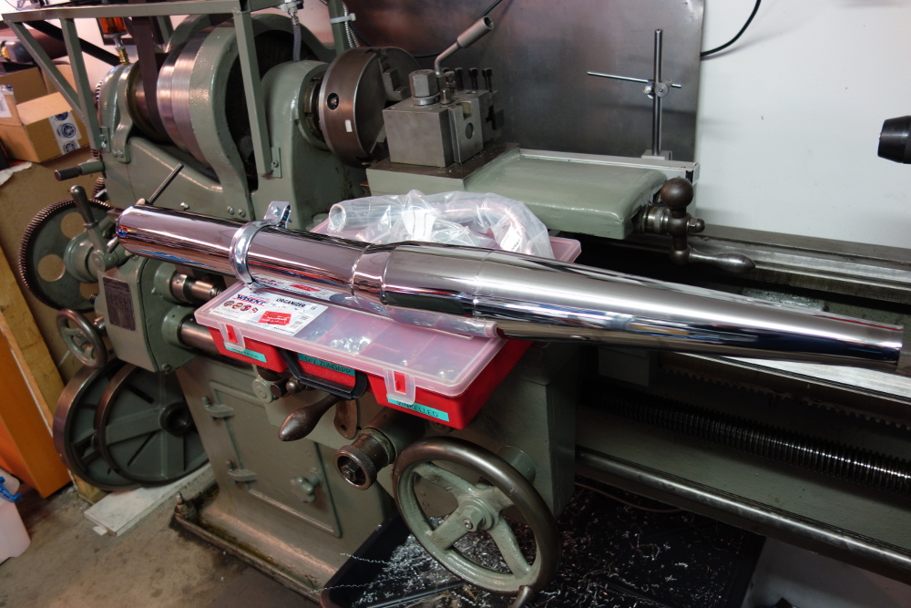

Re: Tystare vrålapa, förslag?
Systemet kom i dag och ser jättebra ut. Den långa dämparen är lite vinklad vilket är bra. Då är det enkelt att få det att linjera med ramen och inte sticka ut åt sidan. Krök och monteringsdetaljer var också med. TIG-svetsarna är bra utförda och ser bättre ut än på min kromade RP2 :shock:

Tyvärr Stefan så blir det ingen test förrän längre fram. :cry: Först ska den blå Zundappen 80 cc göras klar och förses med RP2 som sitter på den svarta just nu. Satsar på att bli klar med den moppen till backtävlingen i mitten på juni. Därefter får den den svarta med motorn som jag vann förra året med provas med det nya systemet. Jag tror, eller snarare hoppas på, att det billiga men fina systemet kommer att räcka till bra på den motorn som bara är på 66 cc. :)

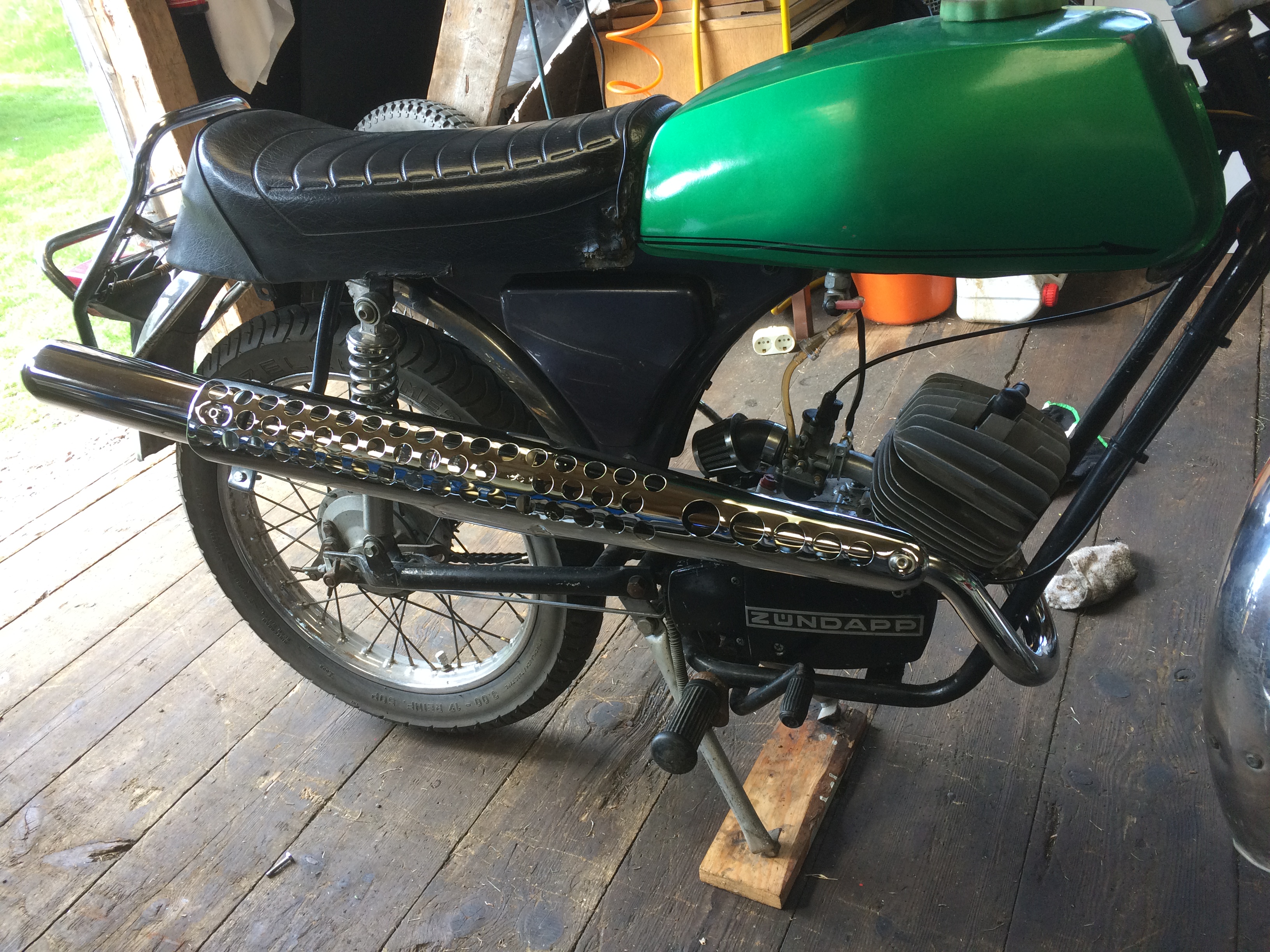

Kunde inte låta bli att beställa en sån där Simsonljuddämpare... med 32mm krök och värmeskydd.
Så i fredags kom paketet och idag blev det monterat. Fick vinkla om krökens anslutning vid cylinder en smula och svetsa dit en förstoring till 36mm.
Har inte hunnit testköra ännu, men så här blev det att se ut på min Cobra 5000.

Avgassystemet är ju väldigt långt. Men mitt på sista delen sitter en V-bandsklamma som kan lossas och då delas systemet där, Därmed går det att korta ner den bakre halvan om man vill.
En annan sak som jag har noterat är att första delen på expansionskammaren är väldigt lång, ca 2o cm längre än normalt. Det gör att man kan korta ner kröken med samma mått och då hamnar systemet strax bakom axelmuttern. Men dessa åtgärder bör man nog bara göra om man har en motor som varvar 10000 rpm eller mer. På en lågvarvig motor är det troligen bättre att låta systemet vara som det är.

Tog en liten runda över byn,
Ljudmässigt så är den tystare än vad mitt Zündapp KS50 Cross-system var. Cross-systemet var väl inte högljutt, men hade ett vasst smatter...
Kröken blev kapad ca 4 cm, det som var insticket i ljuddämparen. Det tror jag inte ska påverka min 50cc Breitwand så mycket? (6,3hk hette den vid beställning, men är nog Hobbexponnys)
Visst är det skillnad på system, det märktes direkt. Det här vill ha ett större huvudmunstycke för den vill inte ge allt på fullgas. Känns även att lågfart och nål nog måste ändras. Tur att det är en månad kvar till mopperallyt här :mrgreen:
Men jag ska börja med att montera mitt brytarlösa tändsystem, sedan blir det bestyckning.
Kanske jag borde byta till en större förgasare istället...? Har nu en PHBG 17,5 Dellorto.
Vad tror expertisen, vad skulle kunna vara en lämplig storlek för att få motorn att sjunga ut skapligt men fortfarande med hyfsad gasrespons från lägre varv?

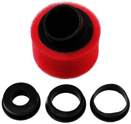

Förgasaren du har bör räcka till. Men det där luftfiltret är väldigt restriktivt så byt ut det innan du börjar ombestycka så kommer du att tjäna en hel del effekt. Biltemas Fiddyfilter fungerar jättebra om man klipper upp ett rejält hål baktill på det inre svarta filtret och sedan förankrar det yttre röda filtret med lite kontaktlim.
http://www.biltema.se/sv/Bil---MC/MC/Re ... 000022861/
