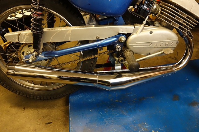

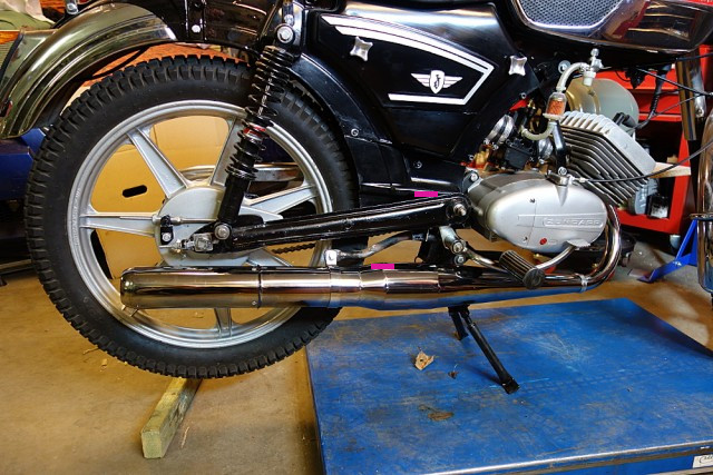

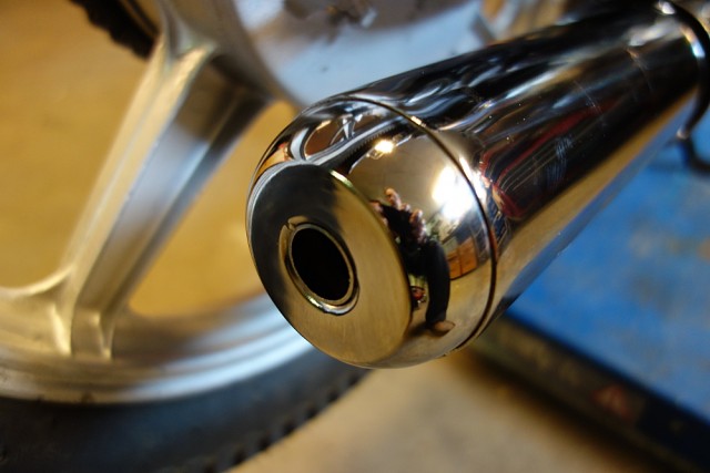

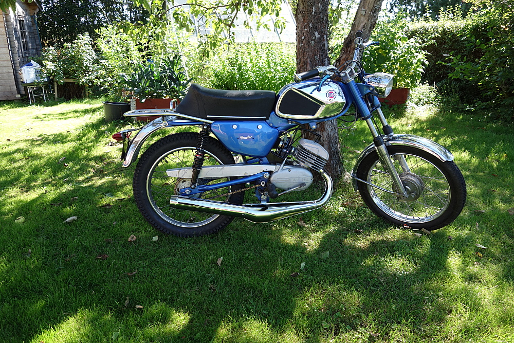

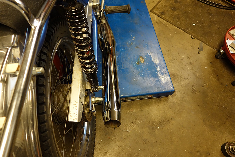

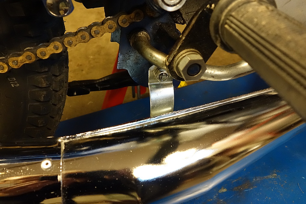

Det här är en Vrålapa som jag gifte ihop med en Zundapp högflödesdämpare #5015 från Trimbutiken. Jag har visat den förut men här är är lite fler bilder. Lösningen tillåter mycket hög effekt och ljudnivån är behaglig, ganska lika som med Racepipe RP2 Zundappdämpare. Självklart är det ganska hög ljudnivå på fullgas, annnars skulle den inte ge bra effekt, men det är inte alls lika öronbedövande som på en omoddad Vrålapa och karaktären är behaglig. Om man bara rullar med jämn gas så är ljudnivån låg så den går att smyga med när det behövs.
Den omdebatterade bromspedalvinkeln ser lite lustig ut. Men plattan ligger inom 0,02 mm på 1 meters längd jämfört med fotpinnen enlig maskinpass så det fick duga så länge (J.K.) :P

Har du bara kapat zundappdämparen och bultat fast på vrålapan eller har du moddat den också??

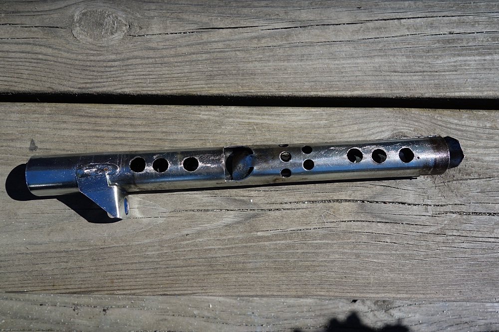

Sista bilden på delar av vrålapan?

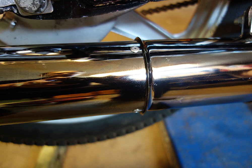

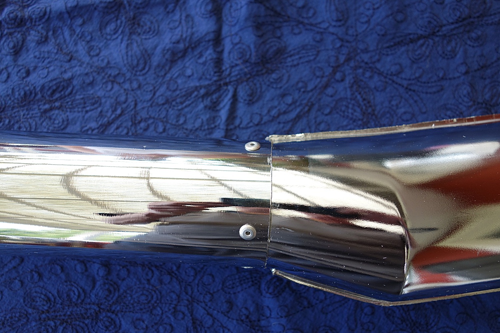

Jag lät hela expansioskammaren på Vrålapan vara kvar så den går in en bit i Jamarcoldämparen. Sista bilden är hur insatsen i Jamarcolen borrades för att flöda mer. Lösningen bygger på att Jamarcoldämparen ska ge samma motstånd som den bortkapade stingern på Vrålapan för att den ska ge full effekt.
Skarven är tätad med JB Weld High Heat Putty och den bakre delen är säkrad med popnitar.

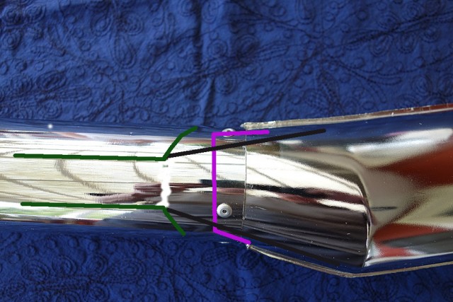

jag trodde hela tiden att du bara nitat fast en extra bit ljuddämpare på en i övrigt orörd
vrålapa. jag inser nu att jag fått det om bakfoten.
du har ingen bild på delarna innan du nitade ihop det?
Re: Tystare vrålapa, förslag?
Nej dumt nog tog jag ingen bild. Men jag ritar ur minnet hur jag gjorde. Vrålapan är dubbelväggig på slutet av expansionskammaren med en inre refektor (svart) som jag lät vara kvar. Sedan skalade jag bort sista delen av ytterplåten (cerise) så bara sista delen på vrålapans reflektor stack ut på slutet. Även jamarcoldämparen har en reflektor (grön) med ett hål som måste förstoras så att utgångshålet i vrålapans reflektor för dess borttagna stinger inte maskeras. Det görs med en konisk borr.
På det sättet låter man jamarcoldämparen helt ersätta stingern i vrålapan samtidigt som man får en mycket större dämparvolym som dessutom har skiljeväggar och kanaler för att tysta ljudet som en riktig ljuddämpare måste ha för att vara effektiv. Det är den lilla volymen i vrålapans dämpare och som bara har en ett rakt perforerat rör som stinger som gör att de för ett så satans liv :shock: Det är därför det kapas bort helt och hållet och ersätts med en riktig dämpare som samtidigt får utgöra stinger (ge lagom motstånd). Bakom de svarta linjerna finns inget kvar av Vrålapan.

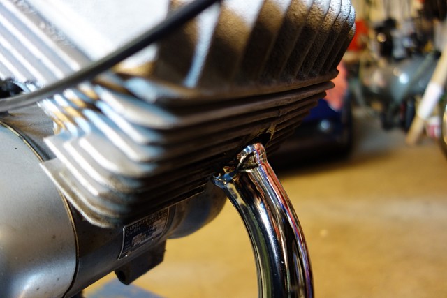

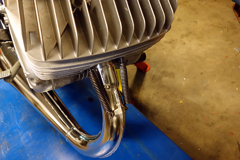

Vrålapan är ju ganska kraftigt vinklad uppåt och bygger man på den utan att ändra vinkeln så hamnar systemet alldeles för högt baktill. Det fixades genom att låta den nya bakdelen peka ner mer än sista delen gör på Vrålapan. Men det räcker ändå inte för att hjulbulten ska gå fri så man får vinkla om systemet lite vid cylinderanslutningen. Jag gjorde det genom att såga upp ett spår med bågfil och sedan bryta ner systemet till rätt läge. Därefter fixrades springan med en svetspunkt mitt under. Sedan klippte jag till en tunn plåtremsa som las på insidan av springan innan jag helsvetsade. På det sättet eliminerar man risken för att bränna ut springan och slipper få in en massa svetsmaterial i röret. Det sista var sedan att slipa av eventuella knölar som uppkom vid svetsnignen och se till att det var slätt på insidan m.h.a. en roterande fil.
Det är värt att lägga ner lite tid på både den delen och hur man riktar Jamarcoldelen för att det ska linjera som man vill. Det är ju inte så kul om systemet pekar utåt som Vrålapor gör, när det blir ännu längre än original. Det går att få det att gå rakt även i höjdled men om det lutar lite uppåt bak är bättre än att det hänger så att det ser ut att vara på väg att ramla av :shock:

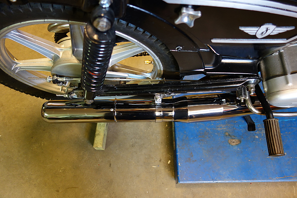

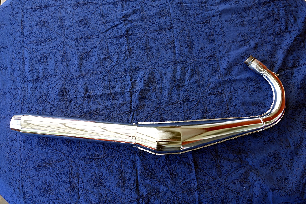

Mitt bidrag till billigt effektsystem,klart idag ej testat.
Ropade in en dämpare på tradera för något år sedan runt hundrigen som parades ihop med vrålis.
Ny av okänd modell(smäck)
Utvärdering kommer senare :)

Det där blev ju kalas! thumb_up

Snyggt och klart värd att utvärdera !
