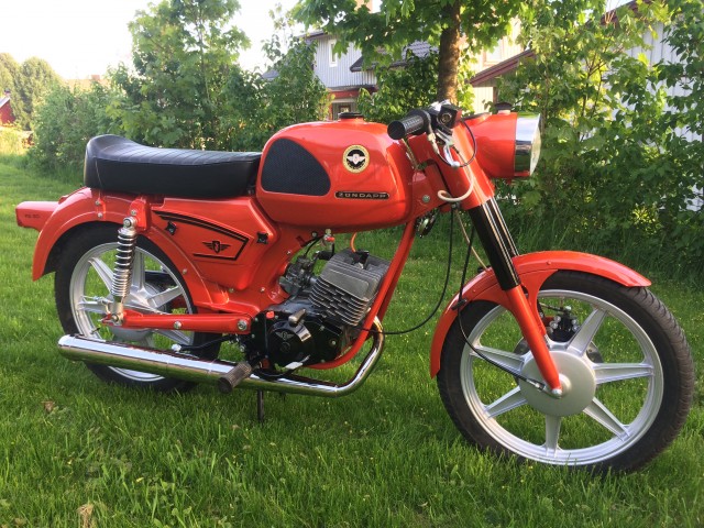

Tyvärr lyckas jag inte få lacken att komma till sin rätt på bild, i verkligheten skiftar den i orange, men på bild ser den mest tomatröd ut.
Re: Gabbes KS50/80
Den ser jättefin ut. Samma på min att den ser oftast solblektblå ut på kort och även i verkligheten om man inte är nära. Ljusa färger framstår ofta som matta och glanslösa. Man får väl häva i en burk Flake nästa gång :P

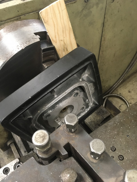

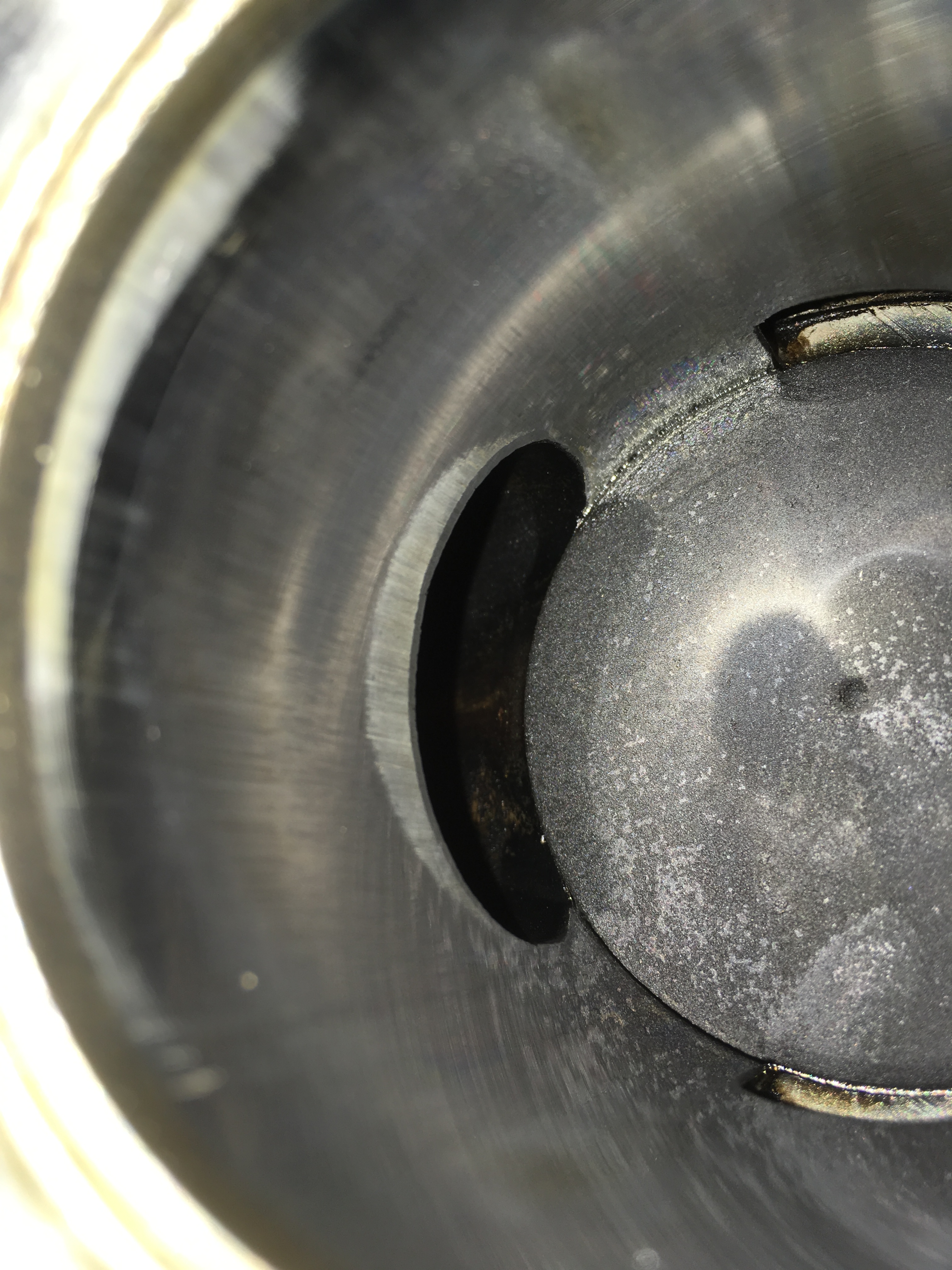

Efter att ha sett bilder på våldsamt snygga, handbyggda, avstämda och rostfria avgassystem från bland annat Micke S så beslutade jag mig för att beställa ett sådant till min racer. Killen som bygger dessa är en mycket seriös portugis som inte lämnar något åt slumpen. För att få till den avstämda pipan så bra som möjligt ville han se lite bilder på cylinderns portar, och det var där det hela började urarta. När jag lyfte toppen så visade det sig att kromfodret börjar bli ordentligt nött. Jag hade nog ett svagt minne av detta från när jag monterade motorn i ramen för snart tre år sedan men därefter har jag lyckats förtränga det, och inte har det blivit bättre av de senaste somrarnas körning. Att något måste göras var uppenbart, och eftersom det är mycket svårt (omöjligt?) att hitta nytillverkade luftkylda cylindrar så stod valet mellan att renovera befintlig cylinder eller konvertera till vattenkylt. Pga lättja och att det finns så roliga vattenkylda lösningar att tillgå så föll valet på det senare alternativet. En nicasilbehandlad cylinder med reedventil och 50mm borr (92cc) är beställd, det nya avgassystemet kommer att beställas/anpassas efter denna cylinder istället för originalet. Även en kylare och ett nytt topplock är inhandlat.
Över avgasporten och i övre vändläget är det hårda kromet bitvis helt genomnött.
Det nya topplocket sattes upp i svarven för att anpassa förbränningsrummet efter 50mm borrning (original är 46mm).

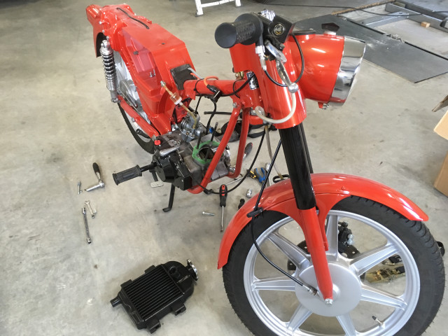

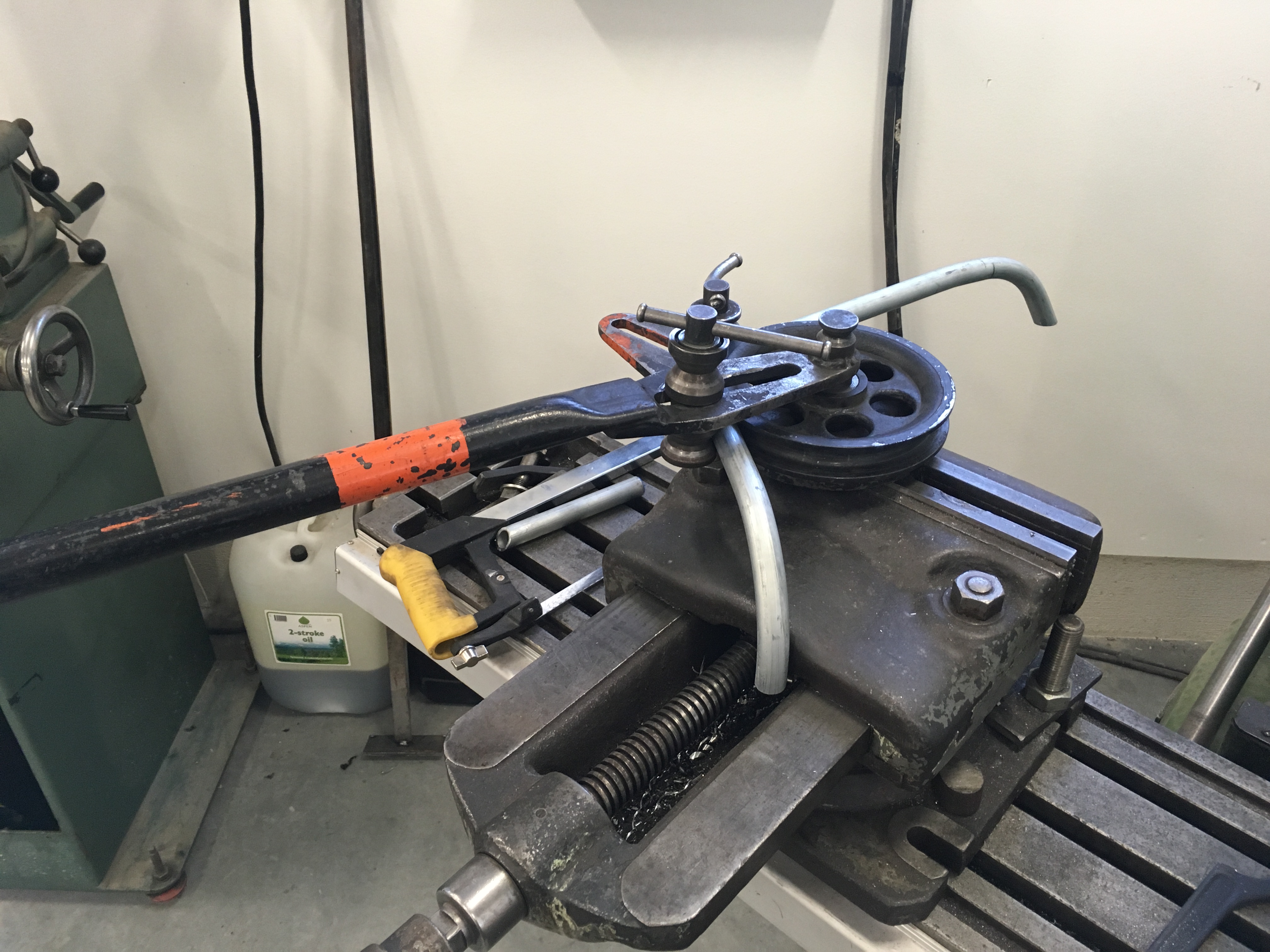

Rambågarna ska byggas om för att rymma den nya kylaren, men det arbetet kan inte börja innan jag fått hem nya cylindern så jag kan se exakt var kylaren skall sitta. Sen har jag upptäckt att ramlagerna och vevpartiet inte känns 100% så det blir översyn av motorn innan uppstart. Påskhelgen har ägnats åt funderingar kring val av kullager och vilket vägval jag ska ta kring vevpartiet. Ja sen har det blivit en del mer traditionsenligt påskfirande också :D

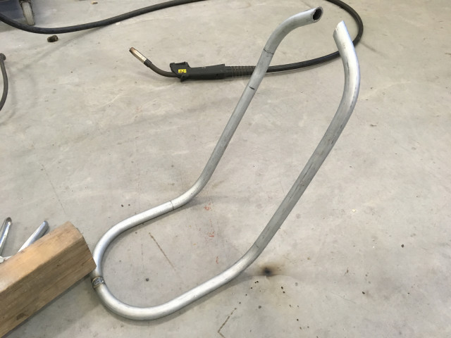

Igår lånade jag hem ett bockverktyg från jobbet och gick lös på ett 20x2.5mm sömlöst hydraulrör.
Efter en del funderande och mätande så kom jag fram till att det var bättre att göra helt nya bågar istället för att modda de gamla.
Jag är mycket nöjd med resultatet såhär långt.

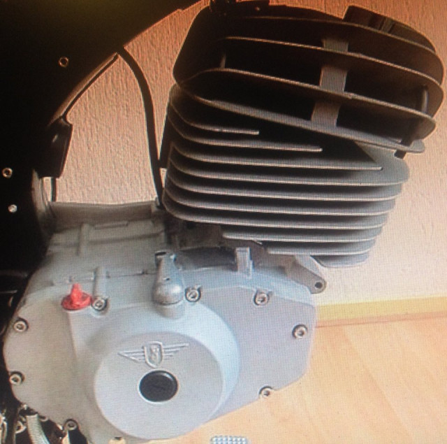

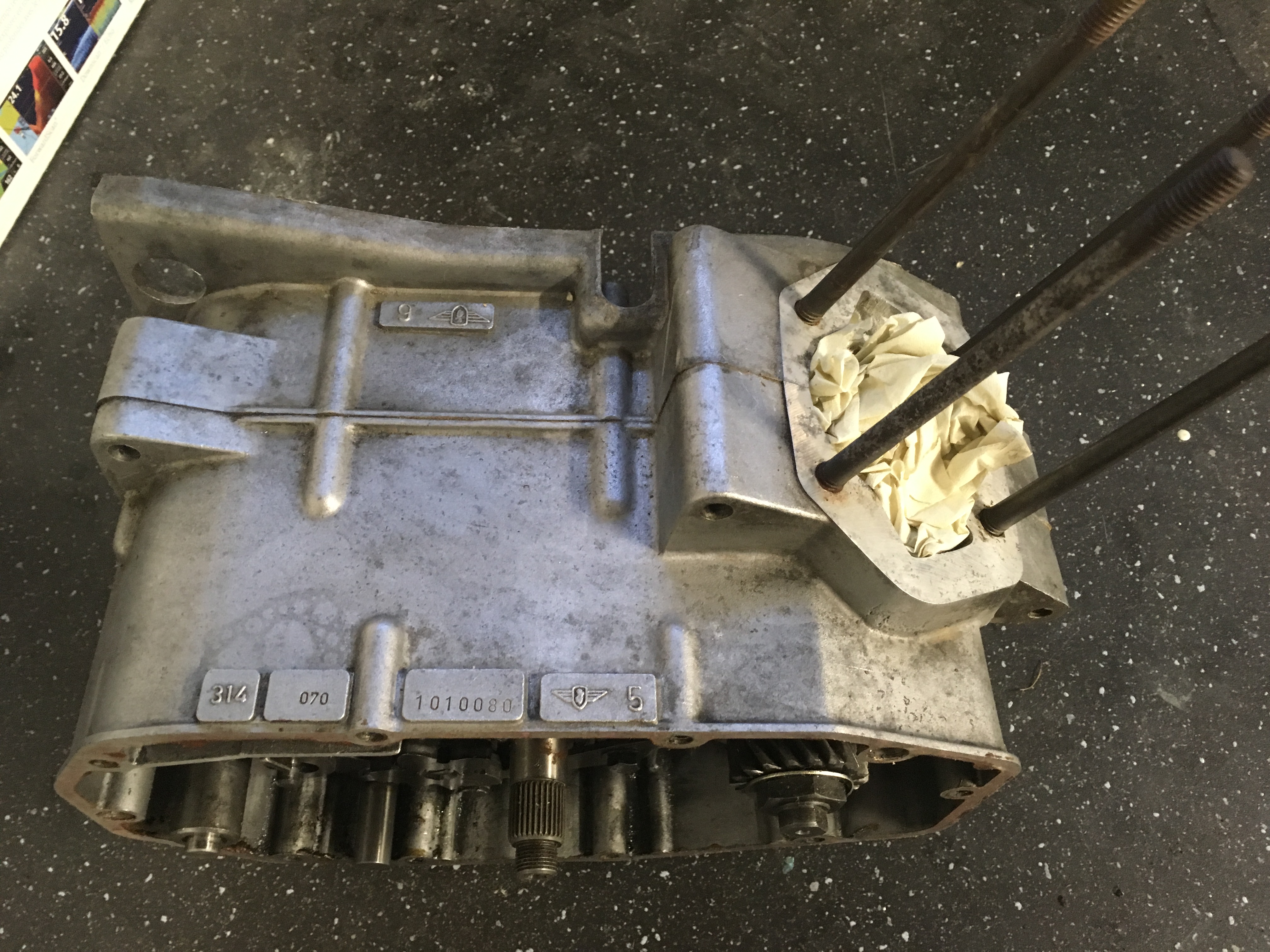

Idag damp det ner ett bättre begagnat 314 motorblock som jag råkade köpa på ebay i Österrike.
Vevparti och ramlager känns perfekt, även växellådan känns som den ska. Ser inte ut som att detta block någonsin vart delat. Det blir nog att köra med den här i sommar medan jag helrenoverar mitt befintliga block i lugn och ro under vintern.
Märkningen 314 070 betyder att det en gång i tiden suttit på en KS80 Super, gissningsvis 1982.
