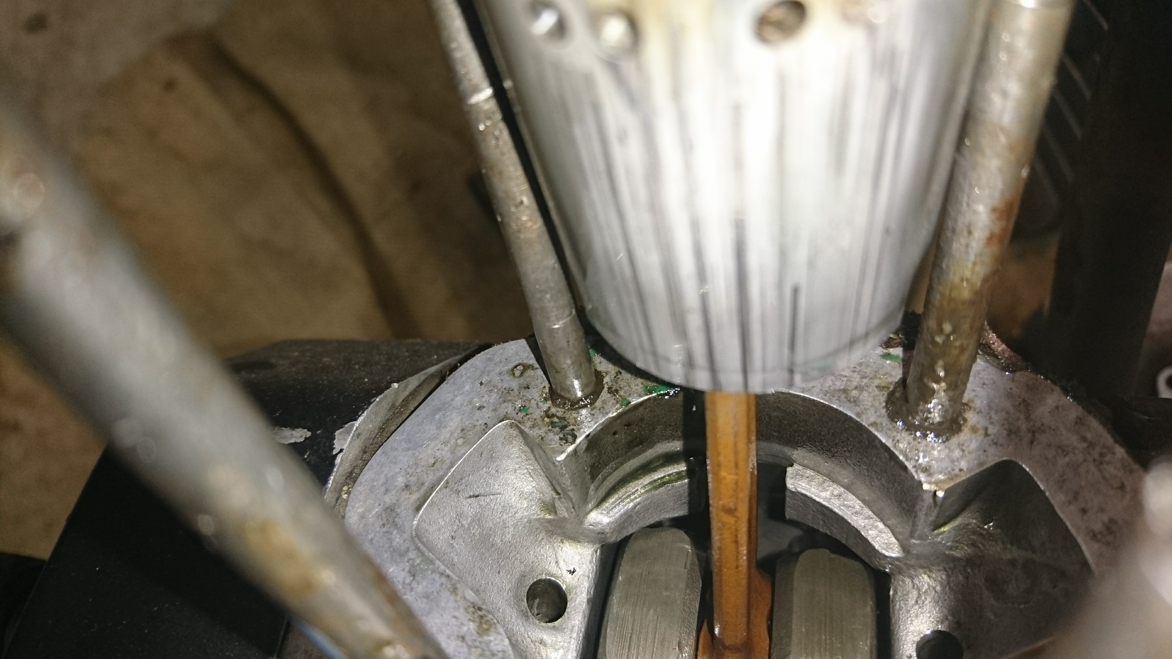

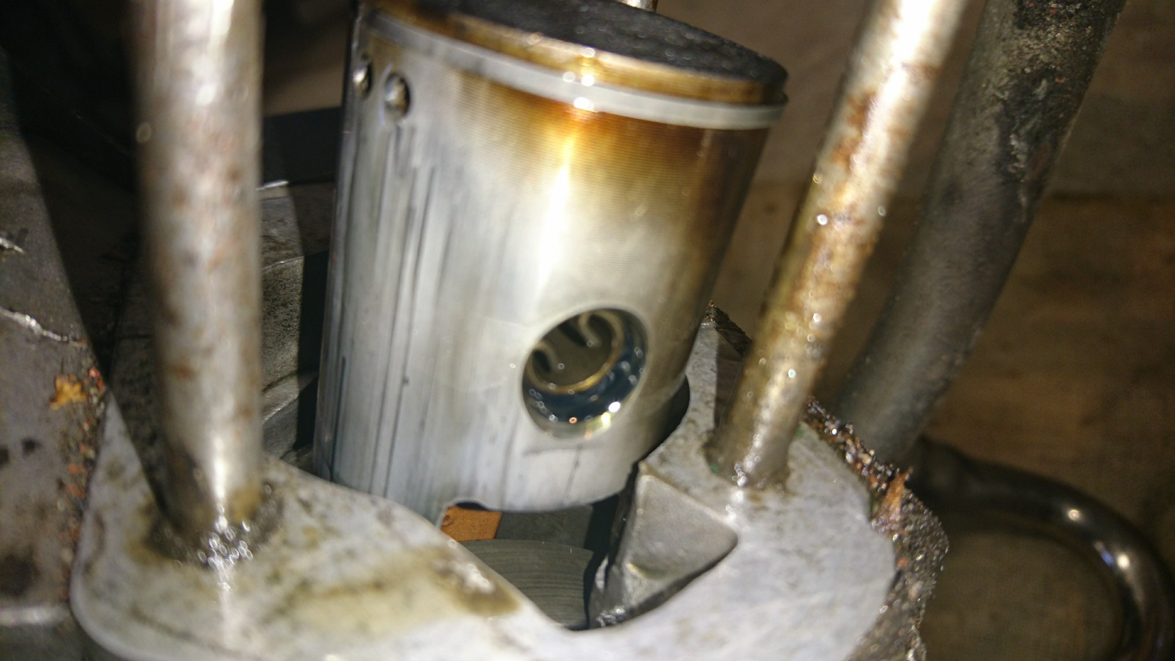

Re: Tokslö zundapp
Sjutton vad skabbig kolven ser ut för att bara vara ett halvår gammal (om den byttes i somras). Ringen har tätat så dåligt att man undra om det är rätt dimension eller om loppet är tvärslut. Reporna är svåra att förklara men jag gissar att det är hårt koks som har lossat från kolvtopp och förbränningsrum och repat sidorna.
Även kolvringen ser ut att vara repig mot insuget. Misstänker att dåliga prestanda helt enkelt beror på att det är så otätt i cylindern. Kolven är missfärgad ända ner till kolvbulten på avgassidan och skulle vara lika svart på insugssidan om det inte hade "våtslipats" bort.

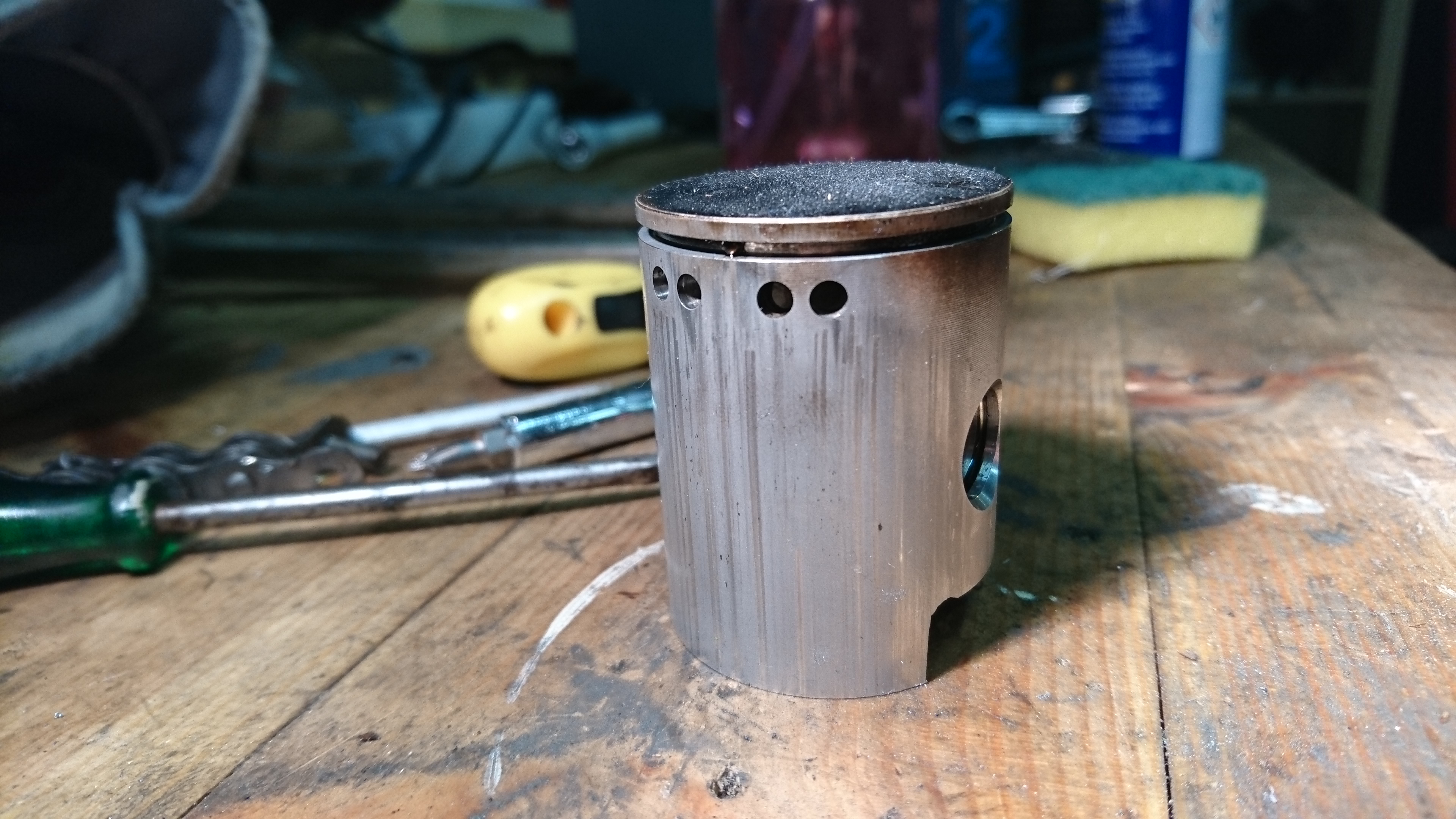

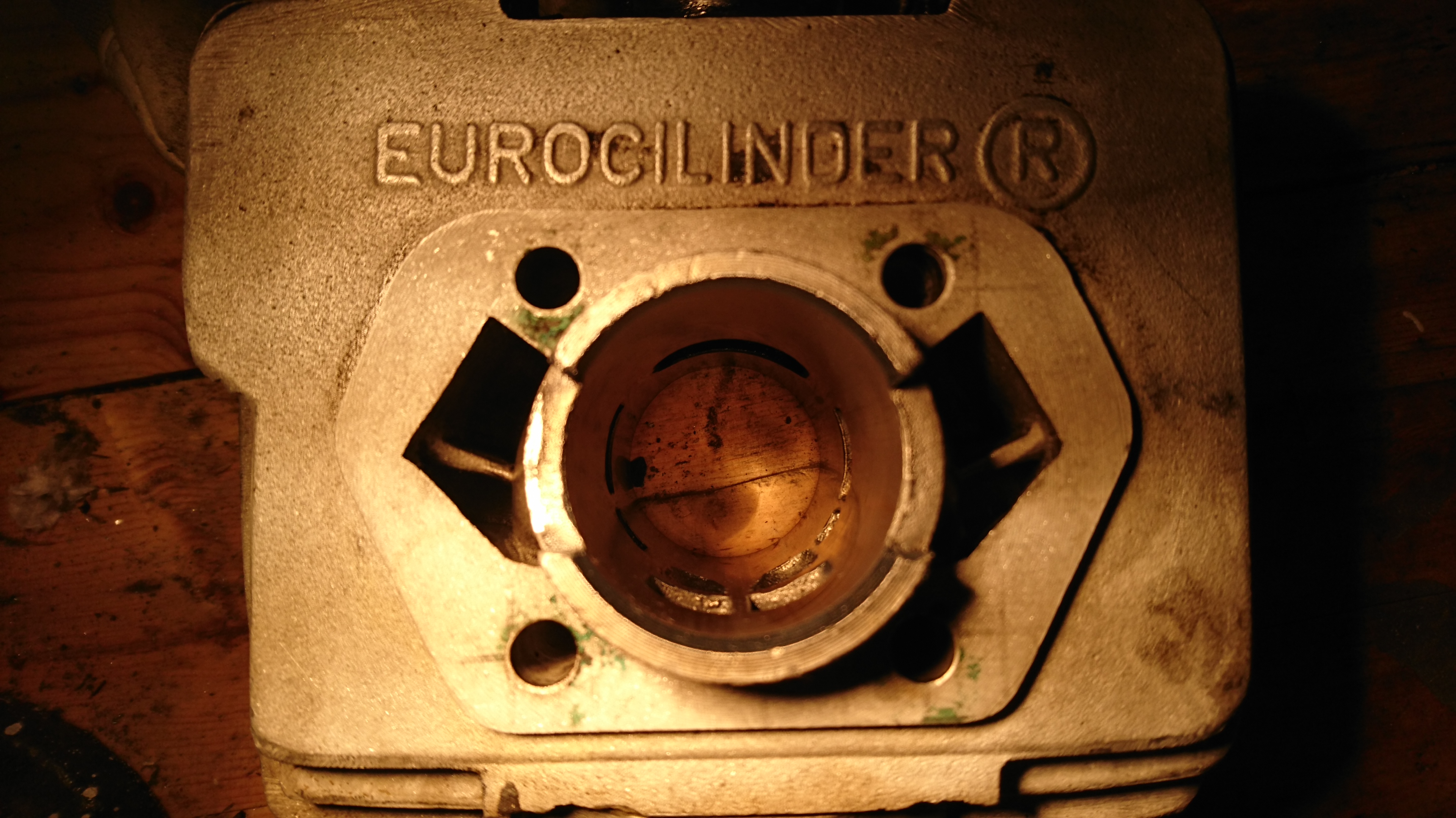

Kolven är gammal, inte rengjord på många år och kolvringarna var tokslut. Kolvringarna byttes förra veckan och hade lust att byta kolv men skulle då gått miste om boosthålen. Komprissionen blev bättre men löste inte problemet, samma problem när jag testade med ny kolv också....
Zundapp KS50 -82
Re: Tokslö zundapp
OK, det kan mycket väl finnas vara andra fel också men bra cylindertryck är en förutsättning för en pigg motor. Jag skulle se till att få i en fräsch kolv med rätt spel och kolla att cylindern inte är sönderrepad och att det inte finns läckage i cylinderfot eller mot topplocket.
davidkanske
Inlägg: 98
Blev medlem: 05 aug 2013, 19:44
Ort: Borlänge
Re: Tokslö zundapp
Inlägg av davidkanske »
Så ser kolven ut som jag kör med, men har testat med en ny kolv med samma mått men då blev han slöare då den inte hade boosthål. Inge läckage någonstans och inga repor i cylindern. Menar du komprission med cylinder tryck? Det känns iaf hyfsat, blev bra mycket bättre med fräsch kolvring.
Zundapp KS50 -82
Re: Tokslö zundapp
Det är väl bara att borra likadana boosthål I den nya?
Vilken diameter har cylinderlopp resp. kolv?
