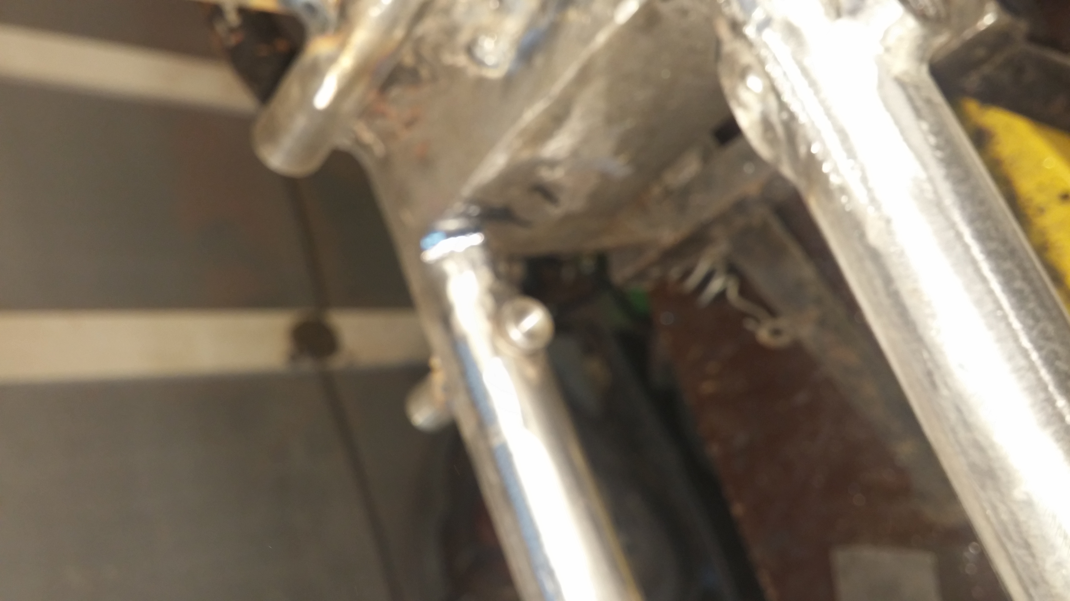

Tyvärr passa ju inte motorbågarna beställde för 1000kr.
Hmm dom som ska vara bockade efter mallarna.

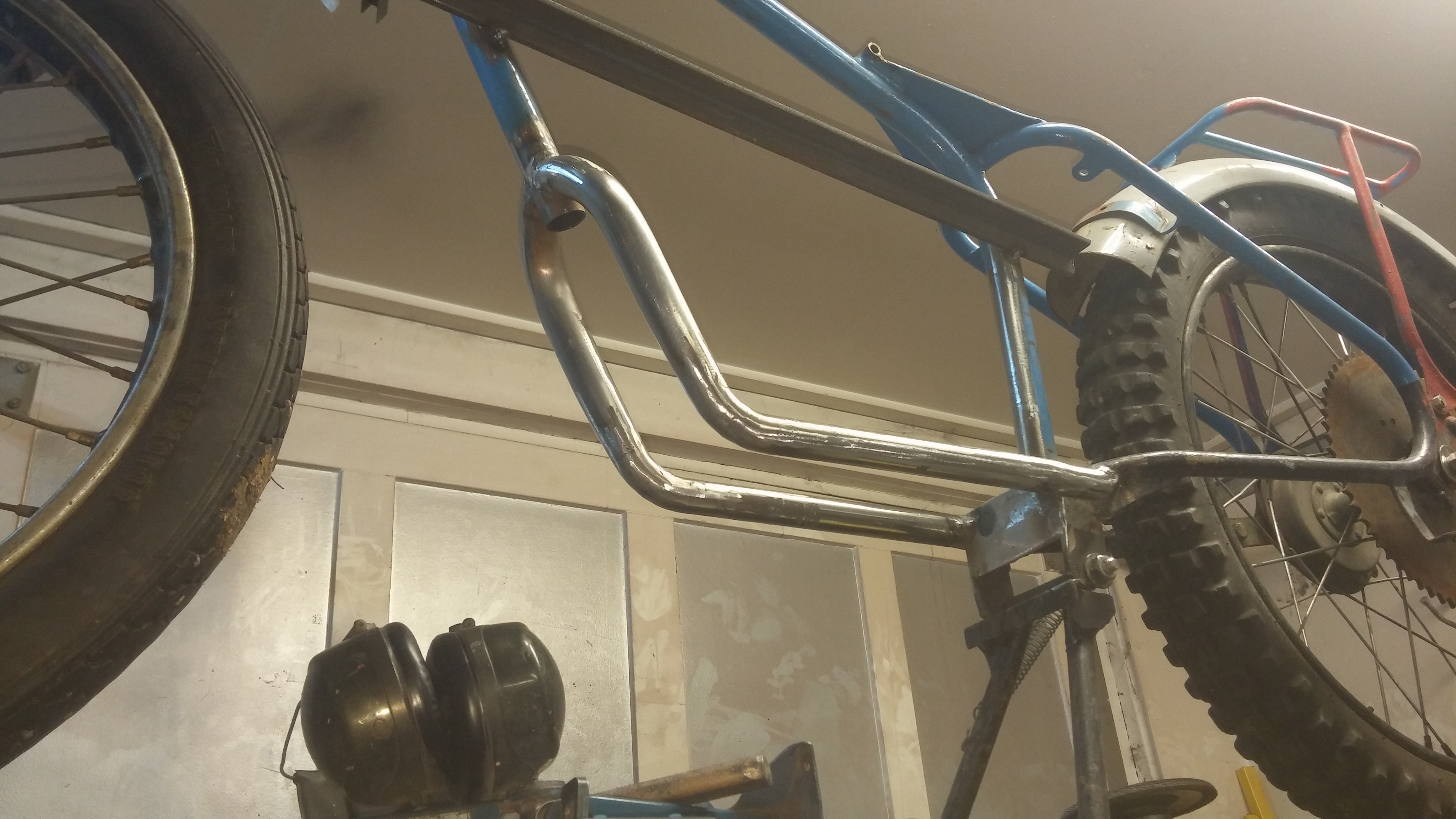

Så bygger vidare på mina bockmallar. Tyvärr hamnade undre motor fäste mitt för motorbågen.
Har nog klurat ut en lösning för det.
Tyvärr strular svetsen än så svetsarna ser ut som skit så dom behöver ni inte kommentera

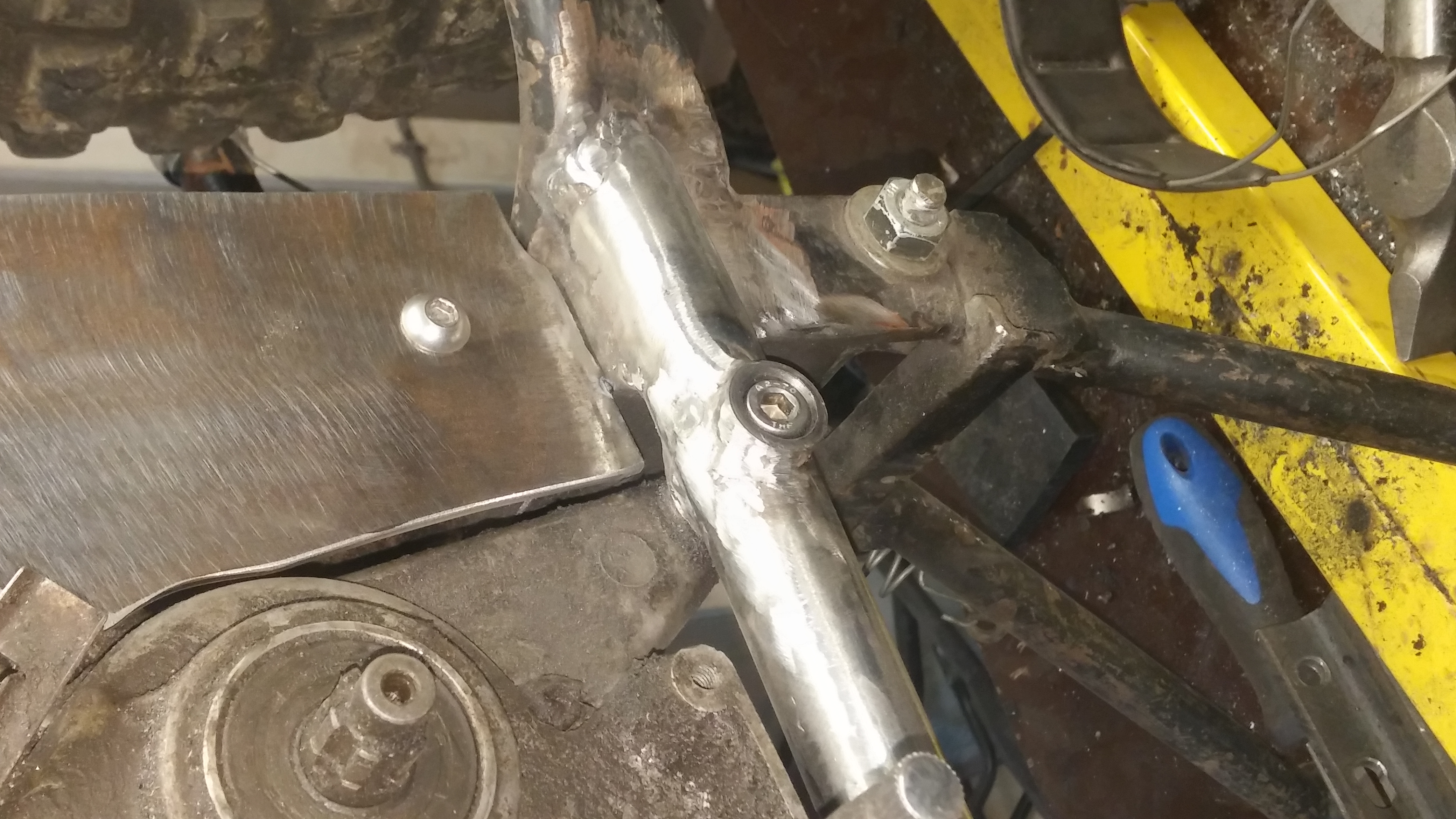

Vart att tillverka ett par bitar idag till undre motorfästet.
Hoppas denna lösning fungerar.

Re: Apollo långtidsprojekt
Jo men det verkar ju vara ett par snygga bockmallar så det är ju synd att inte använde dem.
Hur kommer bitarna till det under motorfästet att fungera? Ser hightech ut.
Bockmallarna består ju av en cykel framgaffel kan ju inte bli fel.Lolalola skrev:Jo men det verkar ju vara ett par snygga bockmallar så det är ju synd att inte använde dem.![]()
Då cyklar är mitt största intresse att bygga om & tävlar även i mtb & lvg så kommer nog trilla dit mer delar från cykel på bygget.
Tanken med fästet är att inte bågarna sviktar för att dra fast motorn.
Då vart det så här typ: = en sida har fast fäste men den andra skruvar man intill.
Om det fungerar?
Hoppas ni vart något klokare av bilderna.
Det är int jag heller
Men fungerar nog?
Fiffigt! Ungefär som karmskruv till dörrar och fönster.
Ja när du säger detLolalola skrev:Fiffigt! Ungefär som karmskruv till dörrar och fönster.
Men verkar kunna fungera.
