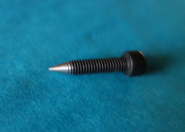

Det visade sig att den reedkonverterade motorn har ett mycket större bränslebehov när huvudmunstycket går in. Det beror förhoppningsvis inte på att soppan sprutar rakt igenom utan blir effekt och det känns så. För att underlätta tuningen gjorde jag ett ställbart munstycke till förgasaren en Dellorto PHBH 26 mm.

Fattar inte riktigt hur du ställbara är gjort. Har du tagit ur munstycket och låter konan bestämma bränslemängden?
Re: Reedkonvertering av Polini80 cylinder
e_pettersson skrev:Fattar inte riktigt hur du ställbara är gjort. Har du tagit ur munstycket och låter konan bestämma bränslemängden?
Nej munstycket sitter kvar och konan skruvas in mot änden på det, ända till det stryper helt om man skruvar lite längre . Med nålen utskruvad ett par varv (M4 stigning) är det huvudmunstycket som bestämmer flödet. Jag har ett större huvudmunstycke i än normalt för att få ett ordentligt justerområde.

Hur får du det tätt när den sitter i botten av huset, bensin som kryper så?
