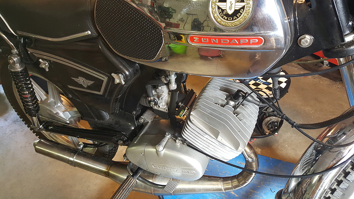

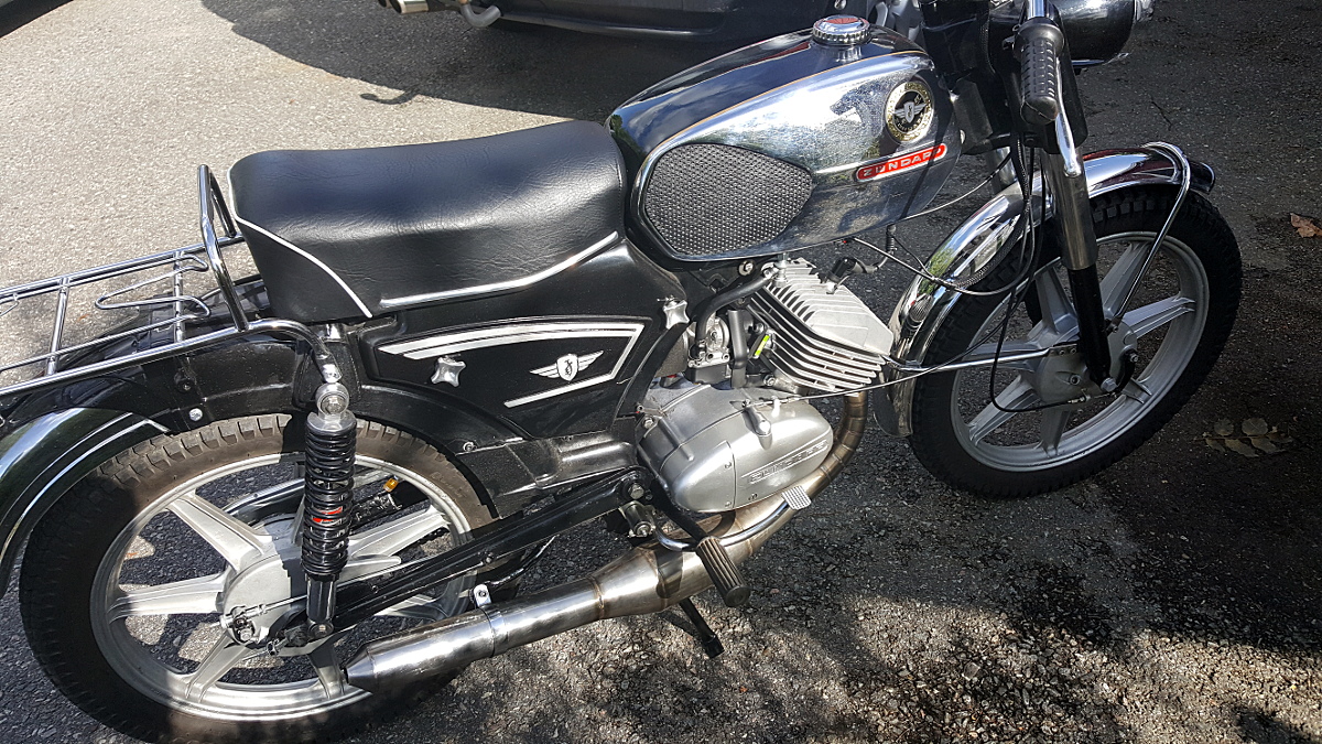

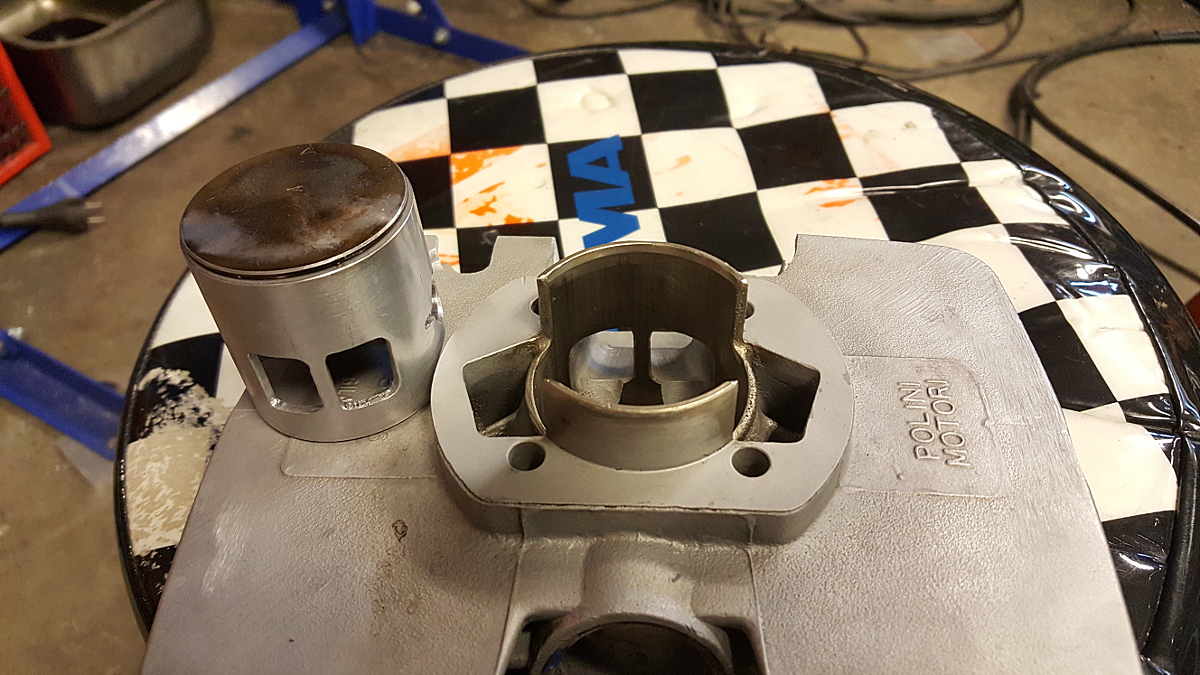

Cylindern till min 5 vx motor i den svarta Zyndappen konverteras till Reedmatning som ett troligen sista utvecklingssteg. Enligt uppgift hamnar effekten sedan på ca 18 hp med ett mycket starkt mellanregister. Motorn har bara gått några timmar så kolv och cylinderlopp ser mycket bra ut. Den retarderande Kokusantändningen gör förstås att motorn skonas genom att värmen i förbränningsrummet hålls nere.
Motorn är försedd med en 45-slagig VRM-vev och cylindern är portad av Tivedens motor som även gör Reedkonverteringen.

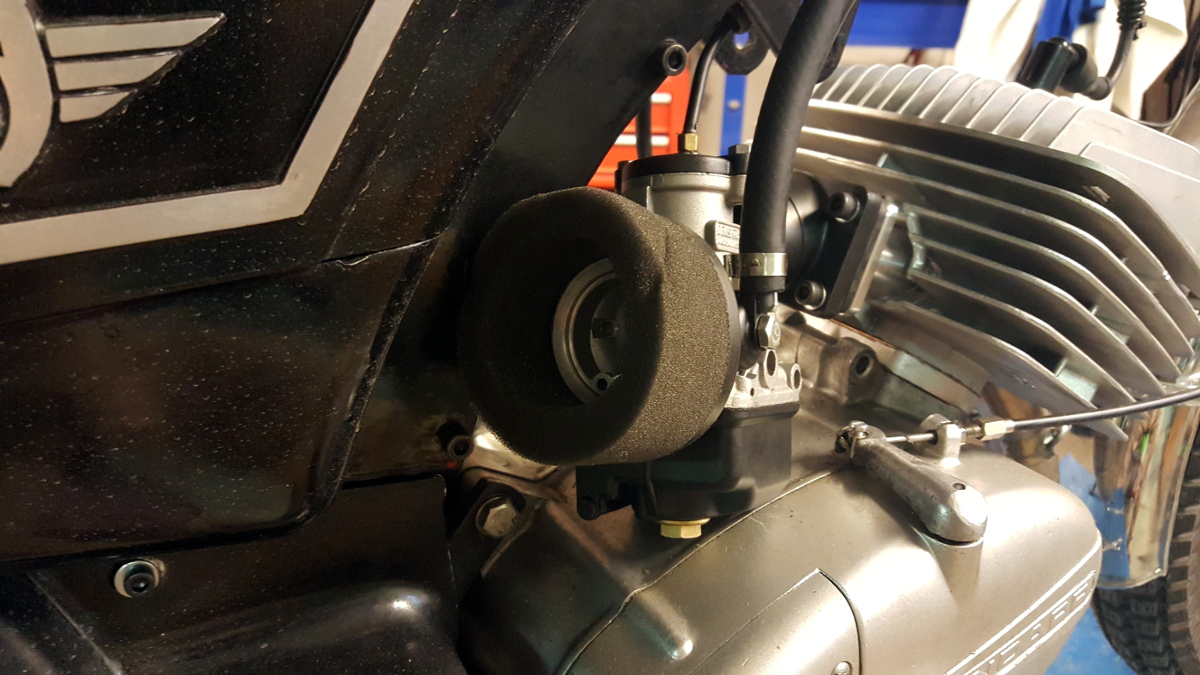

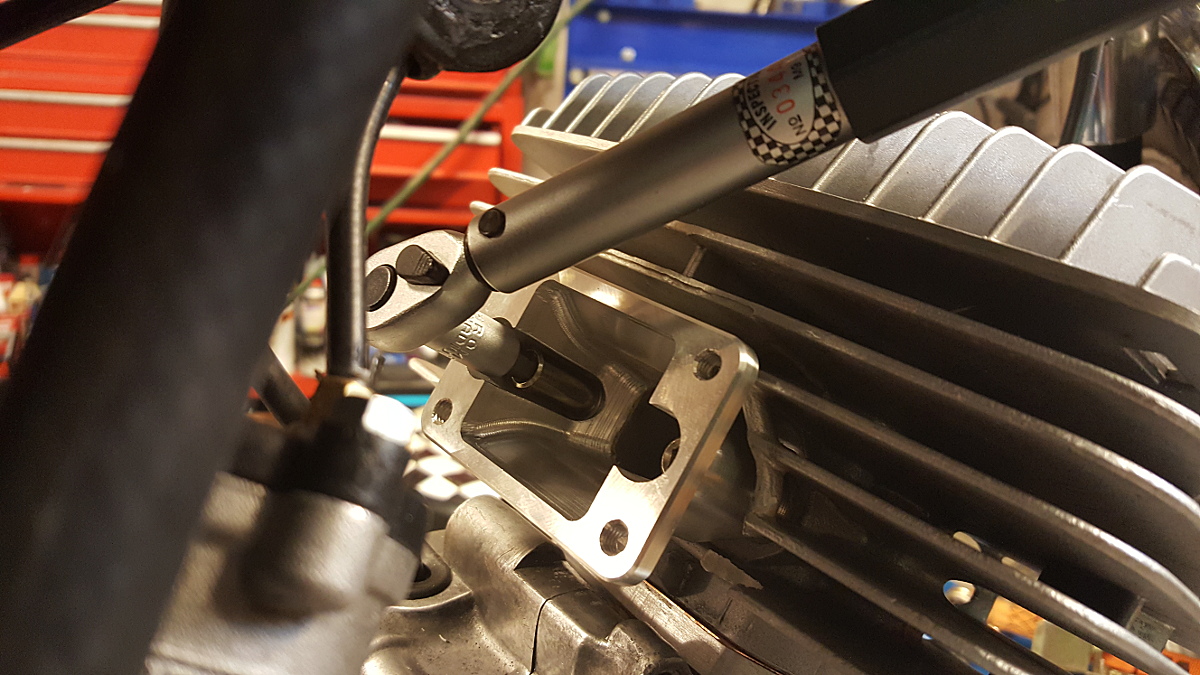

Jag trodde att det skulle bli trångt med Reedhuset men det blir gott om plats som det går att se vid ett provmontage. Reedhuset är tillverkat av RP Exhaust och köptes från http://www.mopedrenovering.se" onclick="window.open(this.href);return false; Det fina och väl fungerande avgassystemet är tillverkat i rostfritt av Romeu Henriques i Portugal som kan nås via FB.

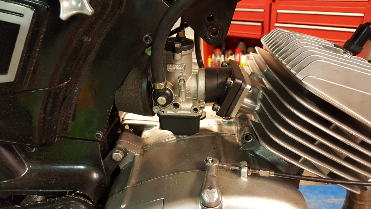

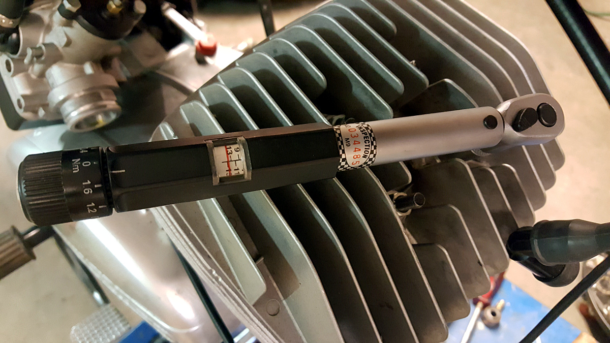

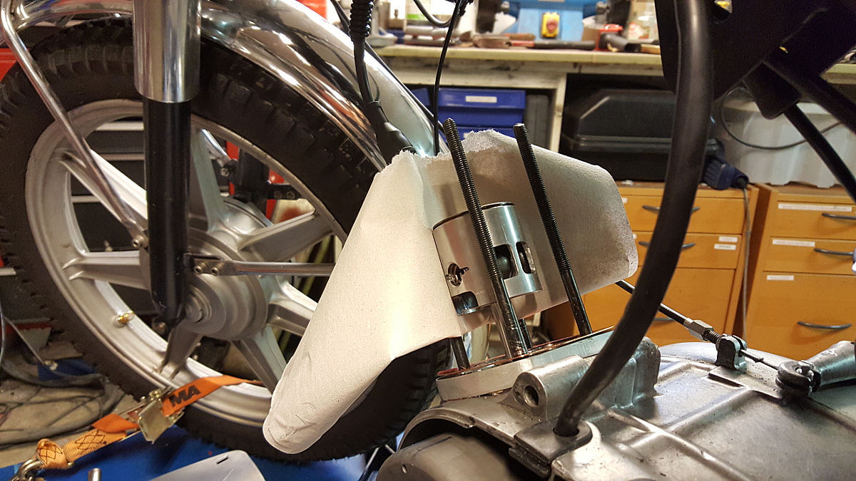

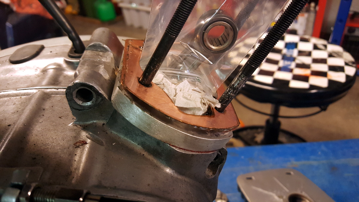

Nu har jag fått tillbaka cylinder och kolv som är modifierade för reedventil av Tivedens Motor och påbörjat montaget. Den tjocka spacern jag använder beror på att jag har en VRM-vev med 45 mm slag och 100 i.s.f. 91 mm lång vevstake.
Re: Reedkonvertering av Polini80 cylinder

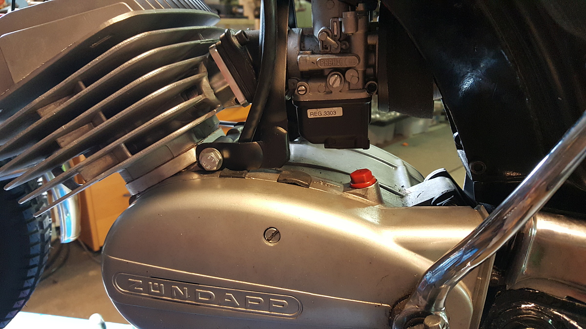

Allt på plats så att motorn är klar för testkörningar. :)

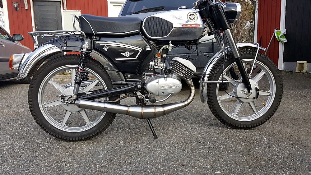

Moppen nu testad efter reedkonvertering och känns som man blir utskjuten av en slangbella på riktigt :shock:
