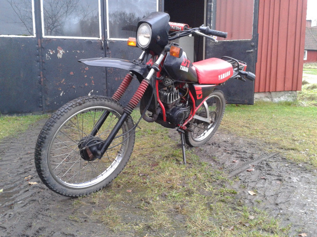

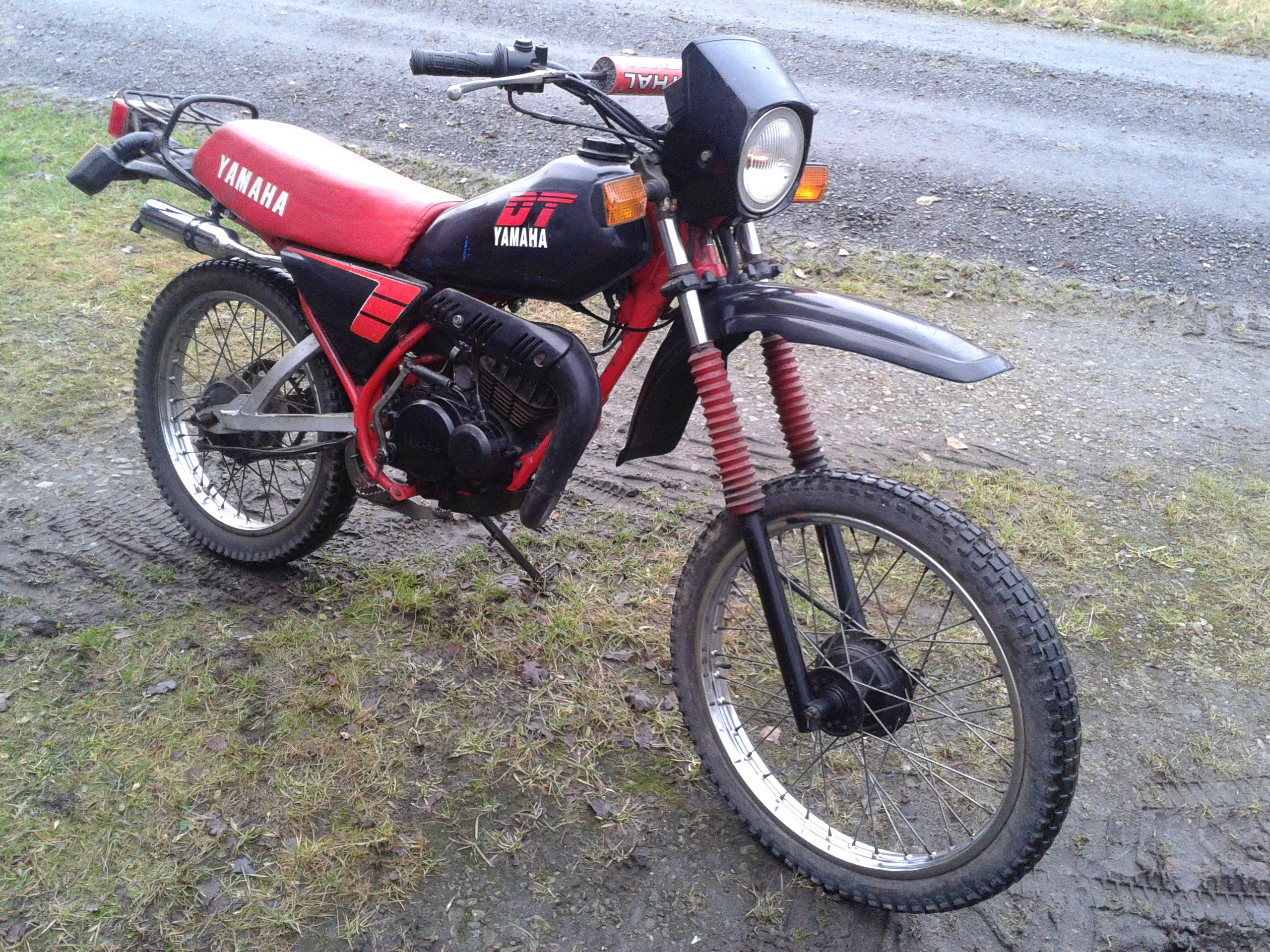

Jag kom på att där ju inte blivit några bilder sen jag fick hem mopeden, men här kommer två från när jag långkörde den, den är ju inte i toppskick precis, men jag tycker den är betydlig bättre än när jag fick hem den i alla fall. Jag ska nog ta bort de hemska tejpade bakblinkersen bara, för dem ger inget gott intryck precis :roll:
