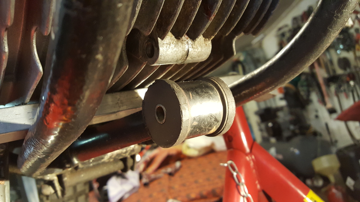

Nu är jag nere i kölsvinet på CS50 och rotar omkring. Tillverkning av ett undre gummiupphängt fäste för 125-motorn.

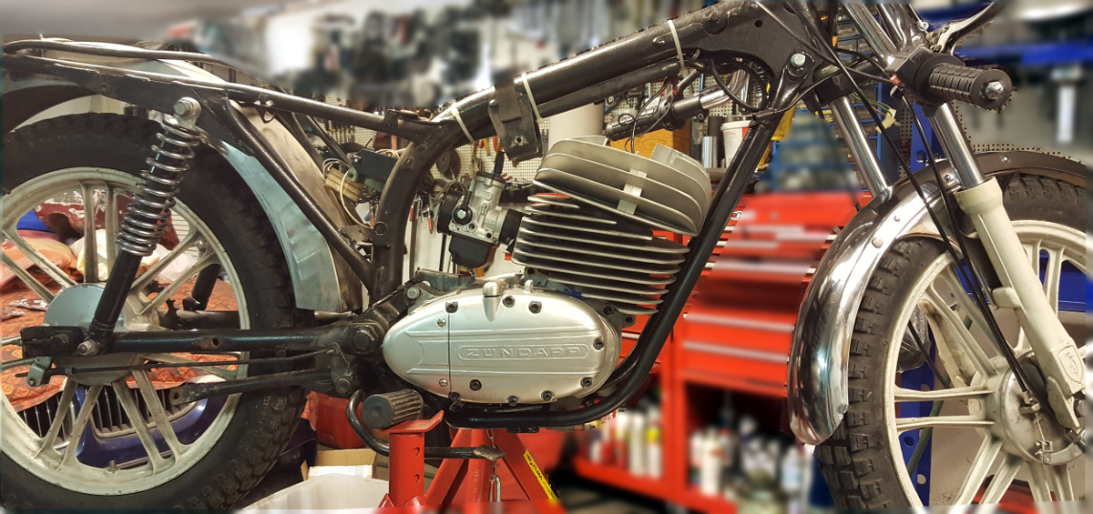

Motorn installerad och kan förhoppningsvis få sitta kvar nu utan att behöva tas bort igen.
Re: Mickes CS50 projekt med KS125 motor
:thumb: Ser väldans bra ut. Cs har ju inte borrat styre så nu blir det lite kinkigt med styrvinkeln :wink:
Sitter som en smäck!

Ser trångt ut för tanken men jag antar att det fungerar :?

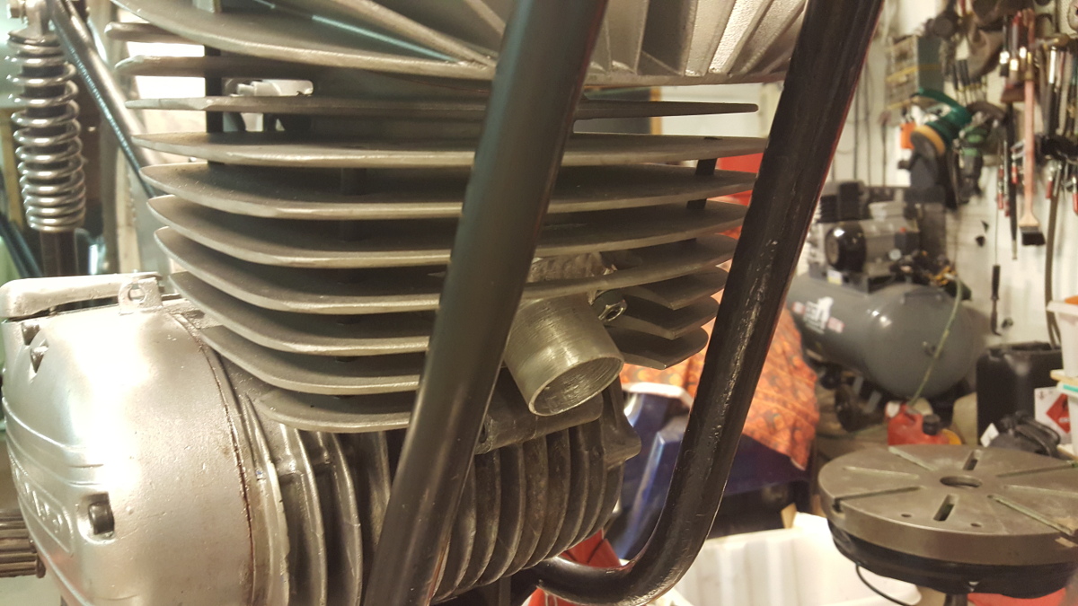

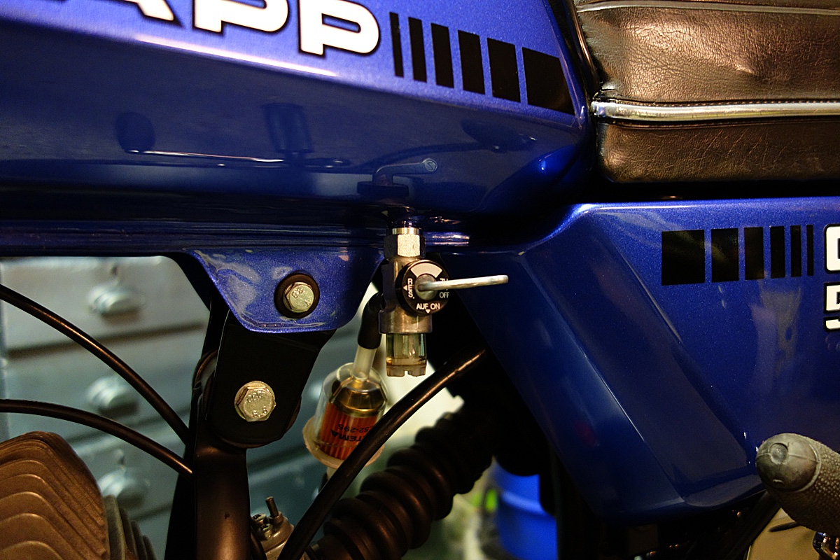

Ja jag trodde innan att tanken skulle behövas höjas upp en bit. Men den ligger högt från början så det enda som behöver göras är att runda av de kapade öronen som håller tanken. De stack ner så långt att jag måste kapa dem. Öronen på tanken behöver dock inte kortas. Ett problemet jag såg när tanken var på är att det kan bli svårt att få ner en tändstiftshylsa. Så det blir kanske nödvändigt att göra en lite kortare sådan.
När jag testade tänkte jag inte på vart bensinkranen kommer att hamna och om det finns plats för den. Det vore ju trevligt om man slipper köra utan kran och tanklock och ha en utanpåliggande slang som sughävert till förgasaren :wink:

Man kan ju alltid ha en vinkelnippel på tanken och sedan en kran på slangen innan förgasaren om det skulle vara för trångt. Men jag tror nog att kranen får plats...
Kranen satt inte på nu när jag testade. Men hittade en bild på en Zundapp CS50 som jag har haft och då ser man att den inte interfererar med toppen som det blir på KS50 517 med 125a. Här syns också varför jag kapade en bit av öronen som håller tanken och övre motorfästet. Jag kommer ju inte att ha något övre motorfäste utan det nya som sitter mitt under mellan ramrören.

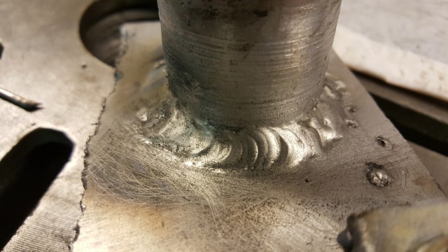

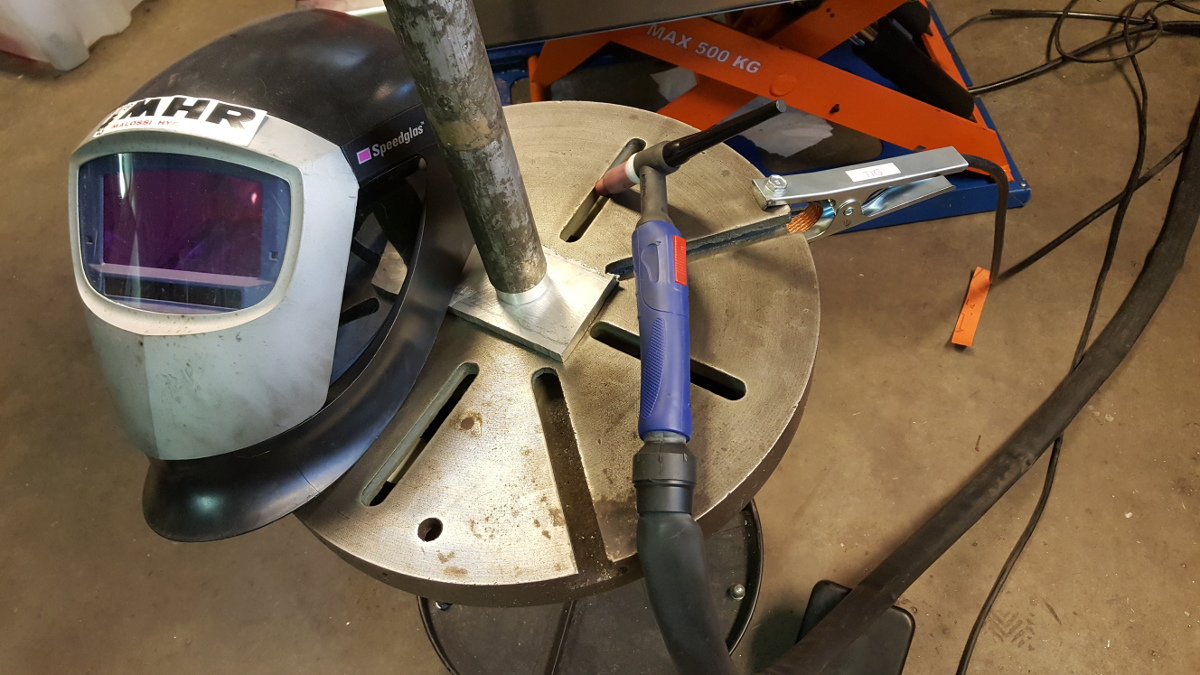

Tillverkning av avgasstos i aluminium.

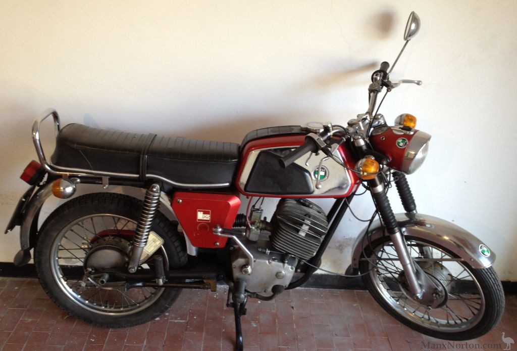

Hittade denna på Internet tjosan...är nog ganska så ovanlig...Puch 1971 M125 Deluxe Mavir. Italy... :shock:
