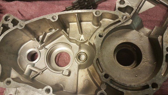

Lite måttande för att se vad som krävs att få dit motorn. Den 4-växlade är borttagen och visade sig vara i bra skick med fin cylinder och kolv. Jag känner inte igen cylindern men den ser ut att kunna ge bra effekt och kompen var mycket bra.
