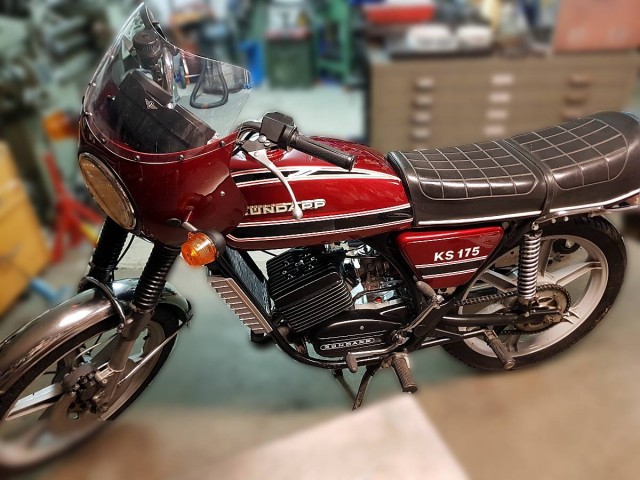

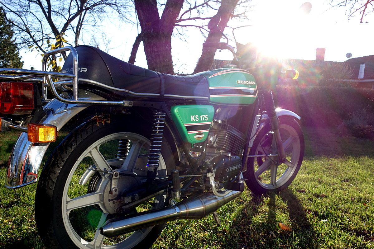

Lite körning i det fina novembervädret :)
Blev jäkligt bra med nya rökröret!!

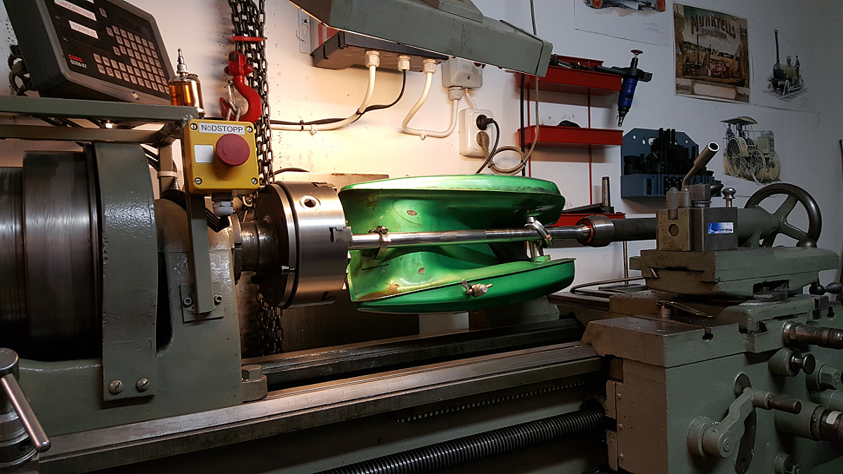

Borttagning av tankrost. Tanken är fylld med singelgrus och några hundra M6-muttrar :-) Jag gjorde så på en MCB-tank för några år sedan och den blev helt fri från rost.
Det går ju att ta bort rost med citronsyra och fosforsyra men det är skönt att slippa kladda med kemikalier.

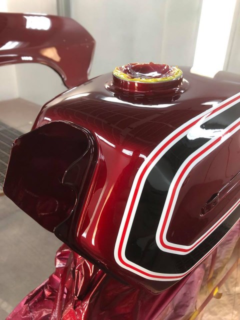

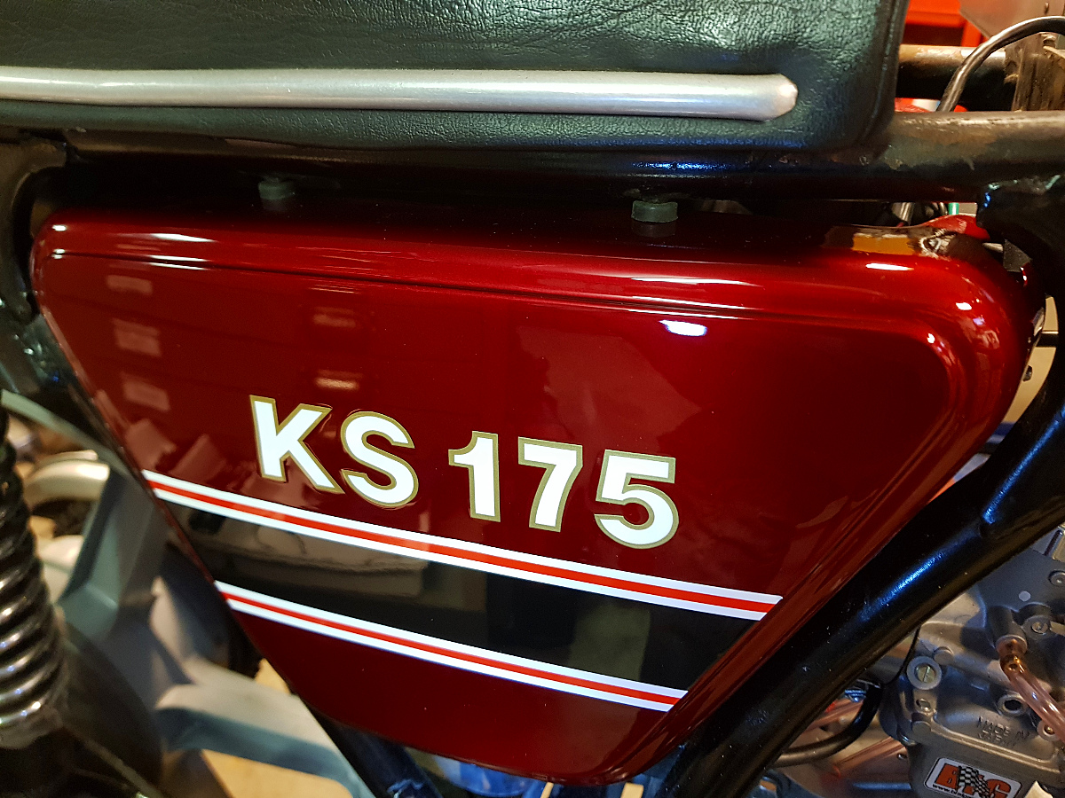

Forumet har legat nere ett tag så det har hänt en hel del med KS 175 sedan sist.

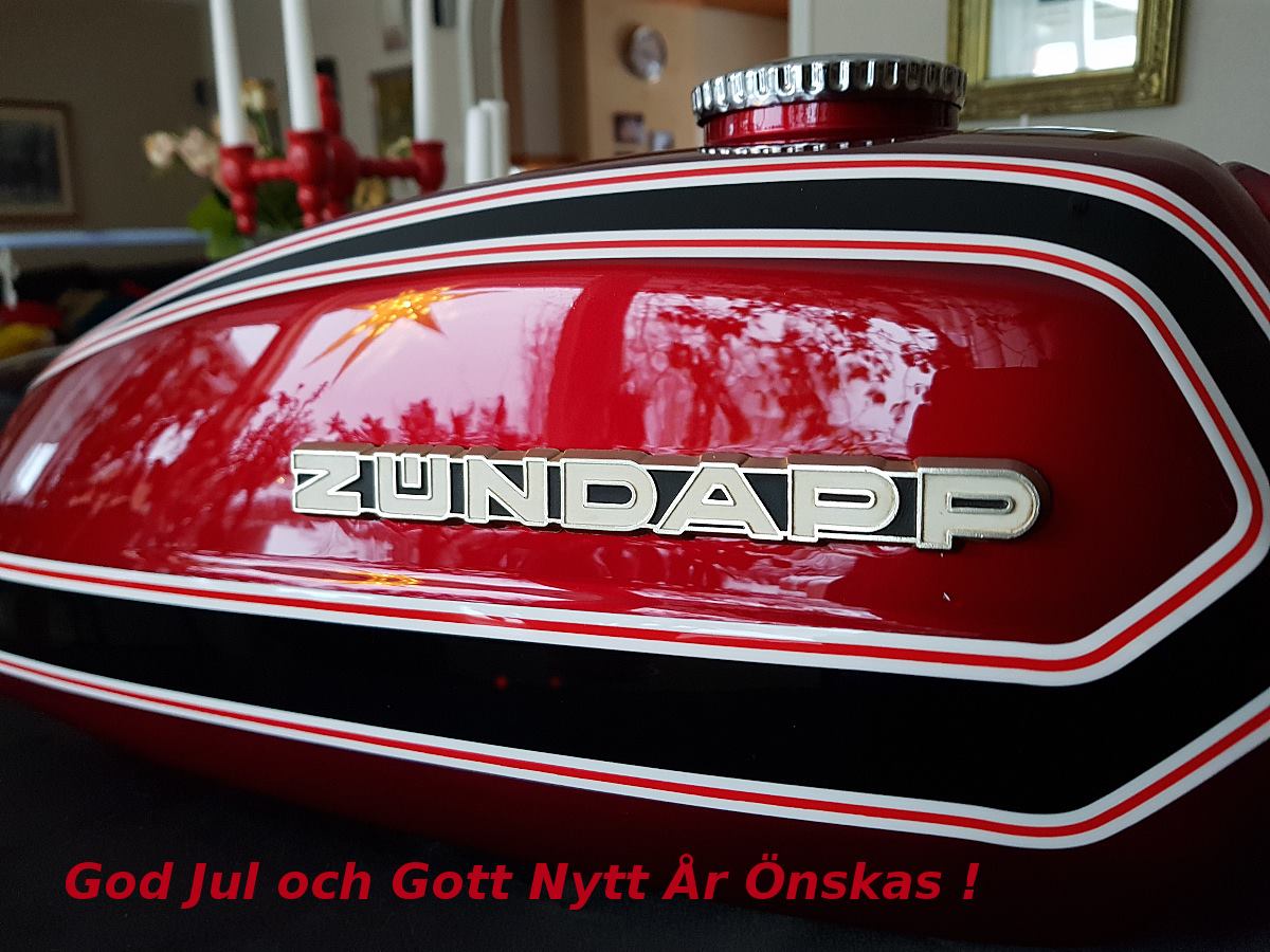

Den har fått en ny lack, Winefire Candy, nytt kåplas och lite andra tillsnyggningar.
Inlägg: 6021
Re: Zundapp KS 175
Fantastiskt fin :shock:

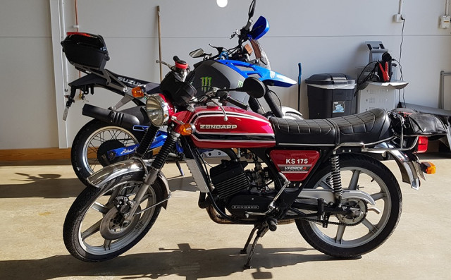

Själv har har köpt mig en ny leksak till i år. Har hunnit puttrat omkring drygt 500 mil , blev 50 mil med den vita också innan jag bytte bort den mot den här. Faktiskt den skönaste moppen jag ägt hittills att åka på och då har jag ägt en del sen jag tog lappen -75. Utseendemässigt är det kanske ingen höjdare med offroadstuk men åldern och krämpor gör att jag får prioritera. :wink:
Re: Zundapp KS 175
Ja Hasse den där förstår jag är bekväm och fungerar på alla underlag. thumb_up

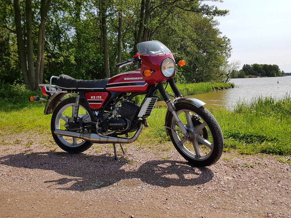

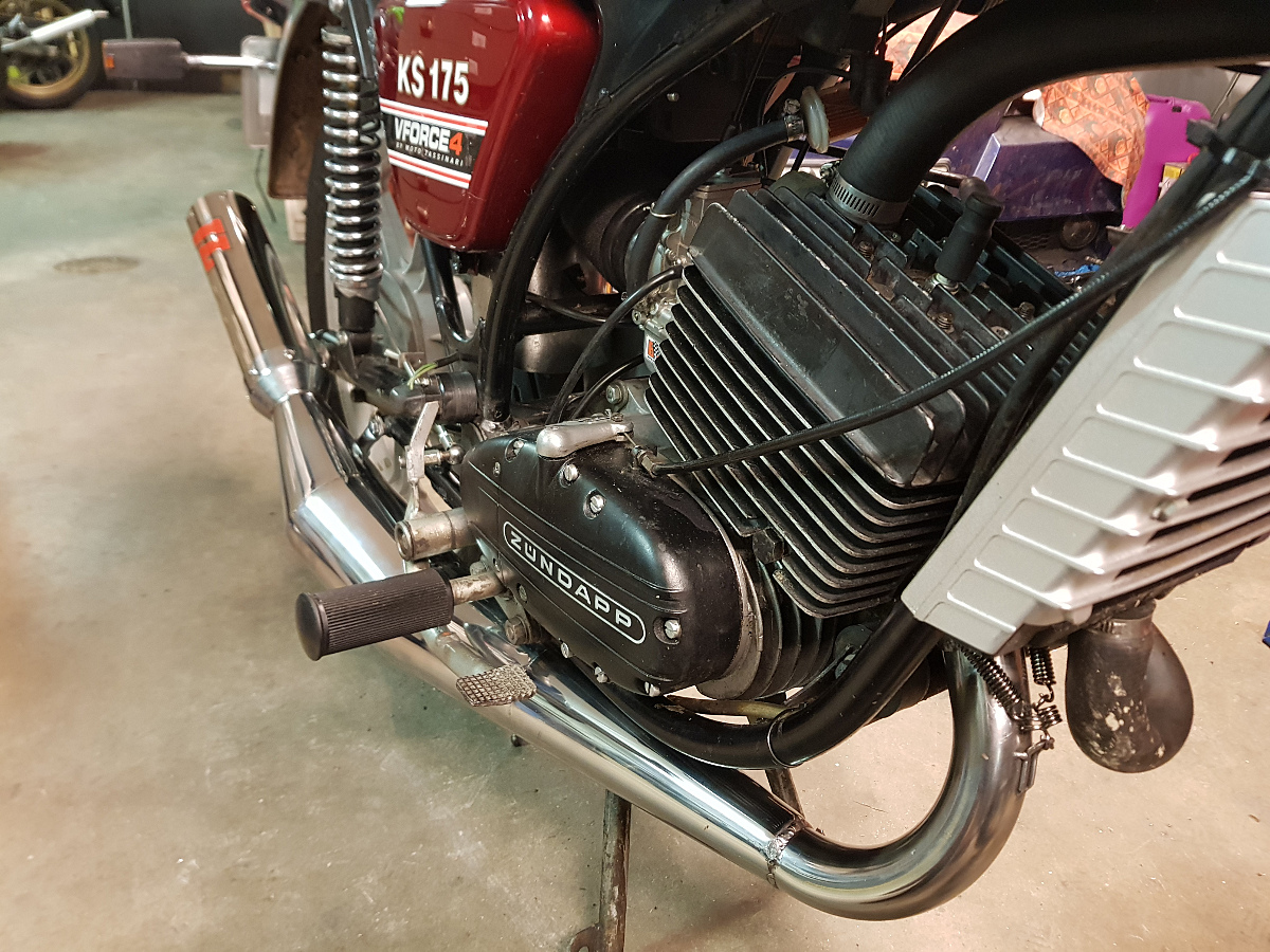

Utvärdering av ett annat avgassystem till KS 175. Det är det från JL Exhaust och visas i den första bilden. Det tidigare som fungerar utmärkt är tillverkat av Romeu Henriques i Portugal. Men eftersom avgassystem till 2T motorer, speciellt trimmade sådana, påverkar prestanda så mycket är jag nyfiken att testa det här. Det är egentligen avsett för Yamaha RD 350.

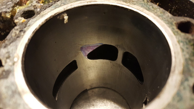

Det har varit stiltje i garaget några veckor p.g.a. att man ska hålla sig lite lugn och extra ren efter gråstarrsoperation. Båda ögonen är grejade nu och blev så bra att jag inser att det borde ha gjorts för länge sedan. cocos_acc.gif :D

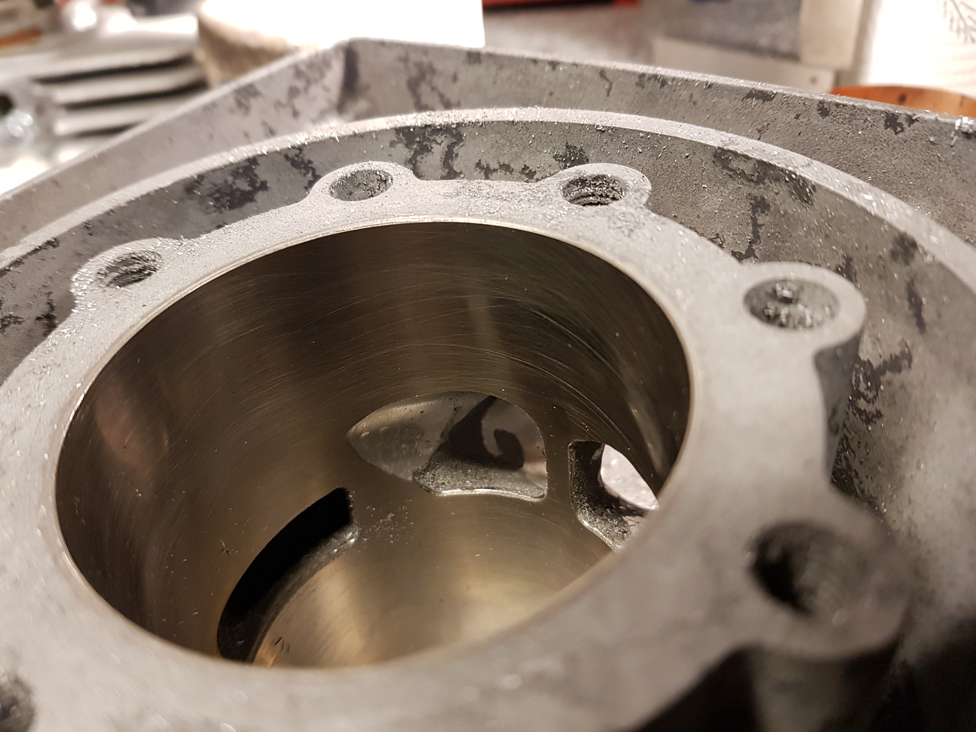

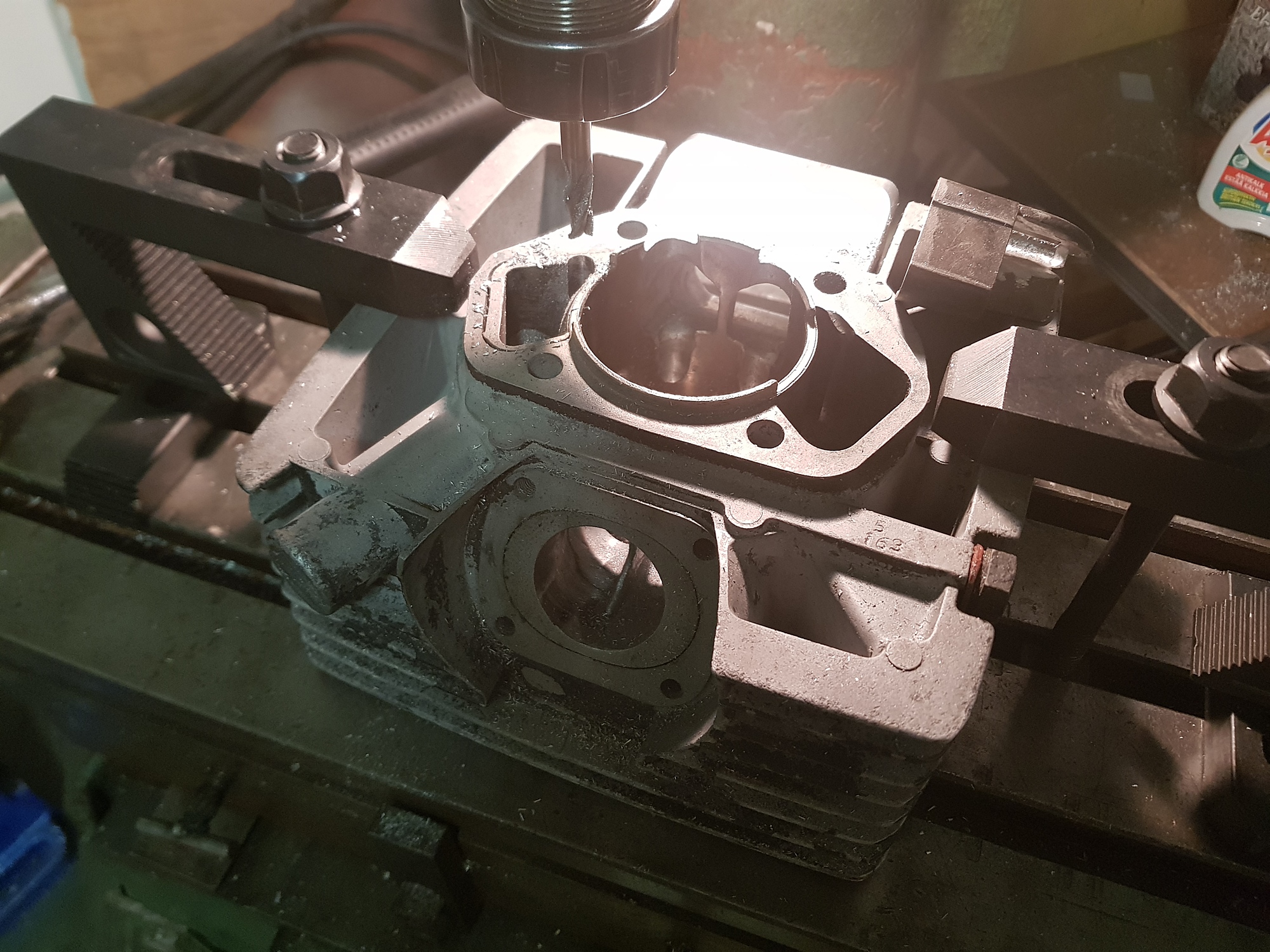

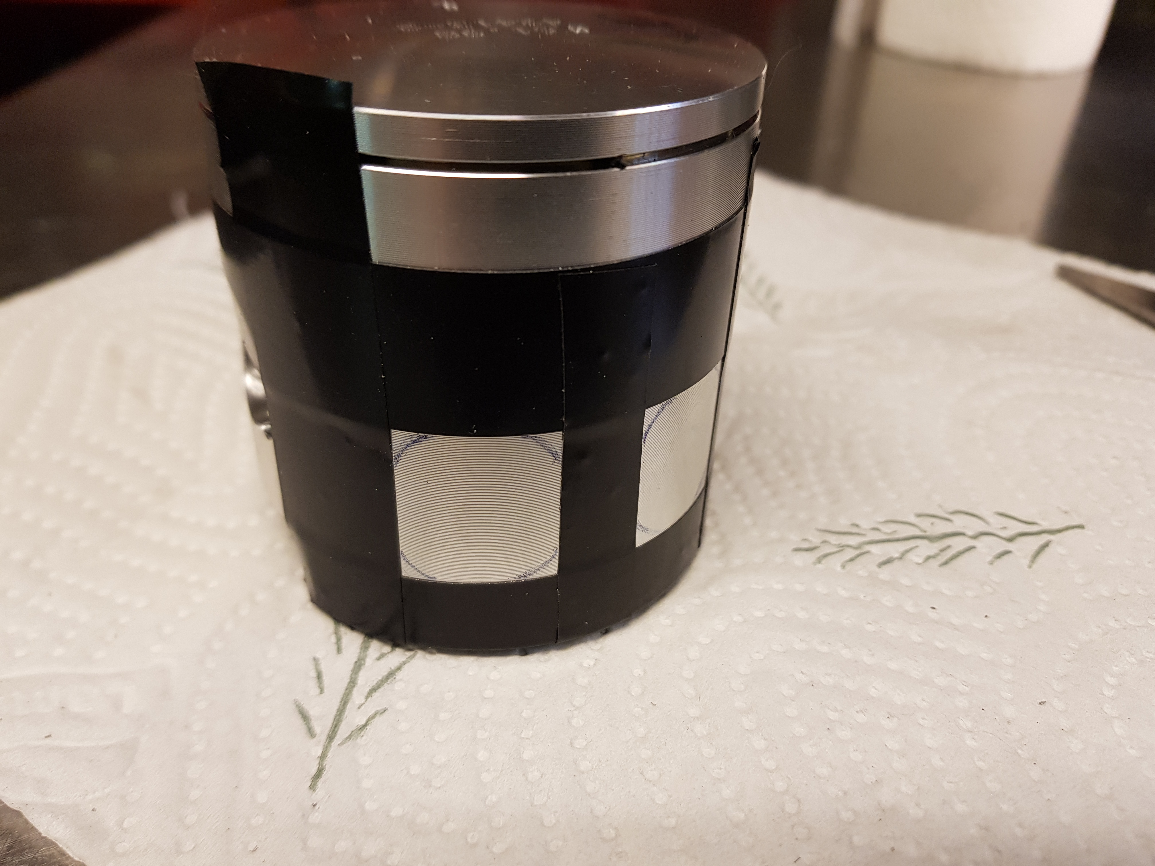

Så för några dagar sedan kunde jag fortsätta med att göra i ordning en reservcylinder till KS 175. Den portas och reedkonverteras ungefär lika som den som sitter på hojen och går bra. Cylinder är nynikasilad och förses med Wössnerkolv från VRM.
KS 175 är original strypt till 17 hp. Strypningarna på insug och avgassidan har nu tagits bort.
Re: Zundapp KS 175
Nice bilder, alltid nyfiken på dina Proffsjobb.... slider_score.gif.. Snyggt jobb med cylinder. Men du har kontrollerat allt: Räknat, Mätt & Kört nåt Durationsprogram...Det svåra när jag portar är att ta lagomt ej för mycket. Att tänka på tycker jag och räkna med max kolvringen/ar tål Rikt är 70% av borrdiametern på portbredden. Sen att inte repa super lätt att tacha cylinder loppet ej bra.. :cry:
Min kompis på BK-Industriservice där jag jobbat lite fick gråstarr, Kent han såg nästa inget alls fick ej köra bil, efter op. så blev han bra... :D
Hoppas all är bra med din gråstarr jag visste ej om detta och att allt är bra, nu ska jag ej skriva mera så du villa synen..jag kan ringa nån G
Re: Zundapp KS 175
Ja jag har koll på durationer och portbredder. Varje halva i avgasporten är bara 50% av borrningen. Durationen är måttliga 185 grader. Den behöver inte vara så hög genom att avgasporten är så bred upptill men lite mer kunde den gärna vara. Men hellre lite för lite än för mycket som du också är inne på.
Re: Zundapp KS 175

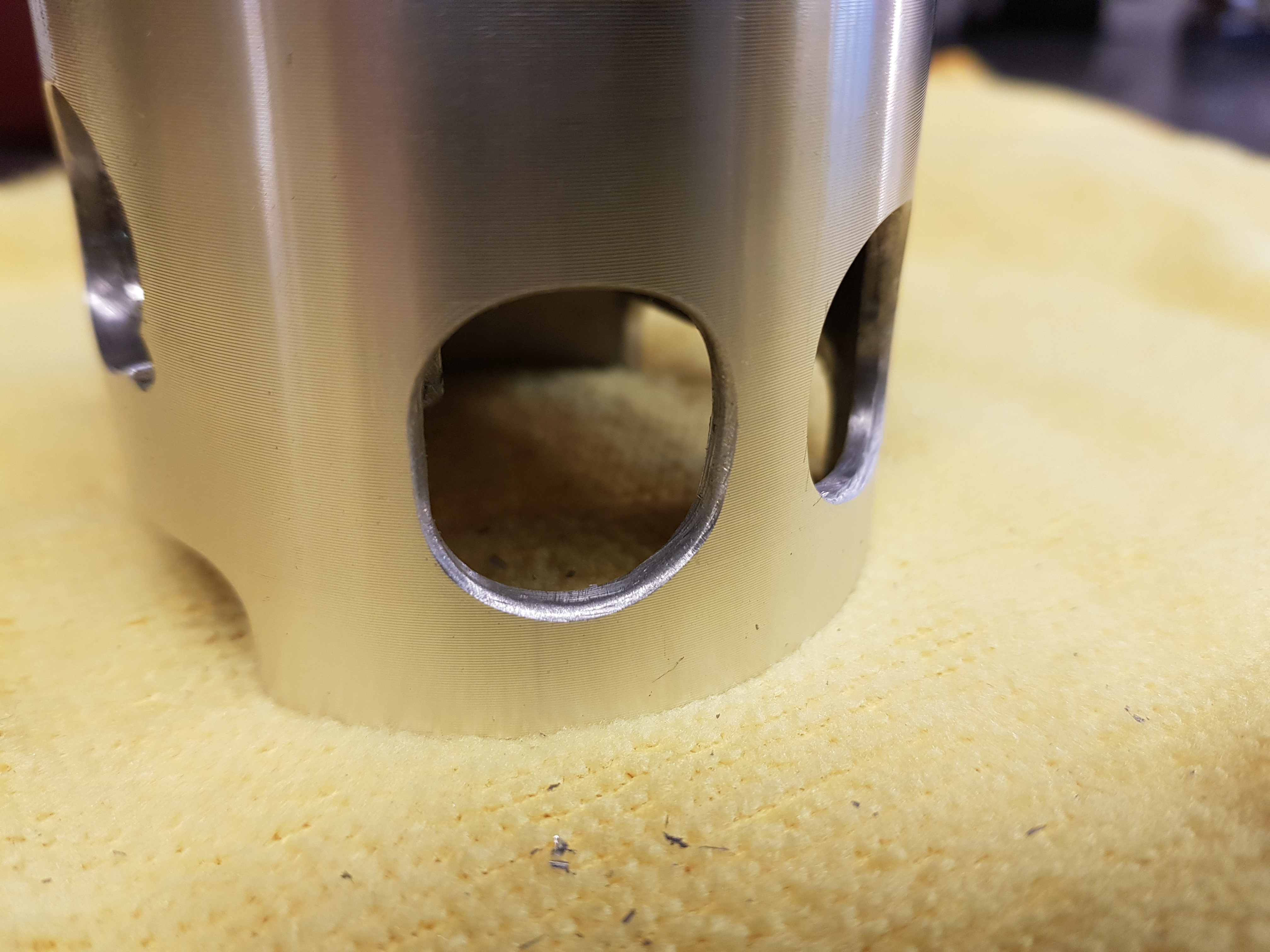

En annan sak som görs är att öppna upp transferkanalerna. Först fräser jag bort det som går att ta rakt ner. Sedan kyler jag ner inläggen och plockar ut dem så att jag kommer åt att slipa från alla håll. Det ena inlägget är redan borttaget i bilden nedan. När de är klara monteras de tillbaka.
