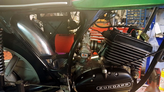

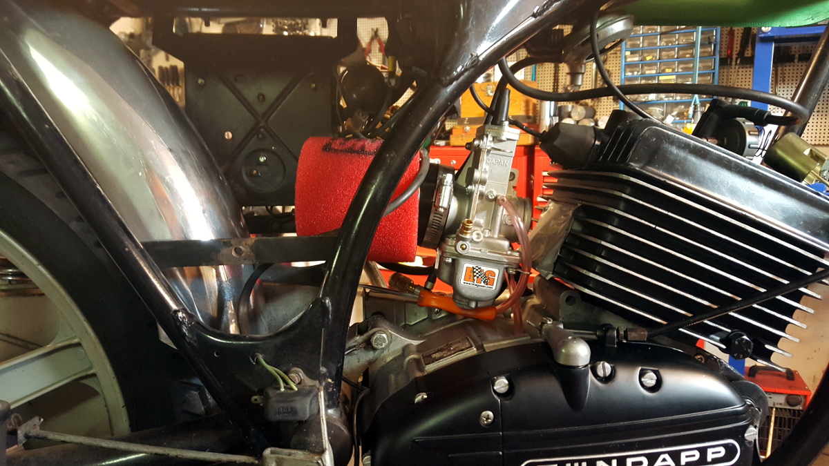

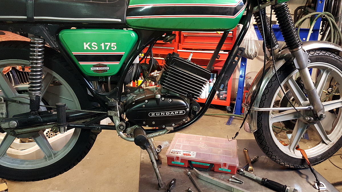

Jag håller på att renovera en KS 175 och har precis blivit klar med motorn som åter är på plats. Hojen ska lackas om men först ska jag se till att den går som den ska.
Re: Zundapp KS 175

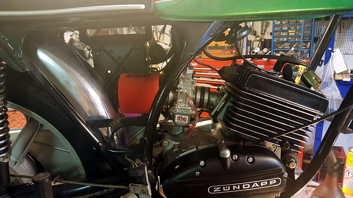

Koll att förgasare och luftfilter får plats. Förgasaren är en Mikuni TM34-2 från http://www.braigasen.se" onclick="window.open(this.href);return false; med ställbart Powerjetmunstycke.

.Micke S skrev:Koll att förgasare och luftfilter får plats. Förgasaren är en Mikuni TM34-2 från http://www.braigasen.se" onclick="window.open(this.href);return false; med ställbart Powerjetmunstycke.
Hmm Micke den ser ut som en vanlig eller på minner om en moped Zurdapp motor....
Men ser väldigt NICE ut...175 cc. Jag hitta cylindrar upp till 100cc till Sachs 50S, special saker.
90cc cylle finns att köpa till Sachs 50S typerna...för dyra för en feg amatör som mig tyvärr...
Re: Zundapp KS 175

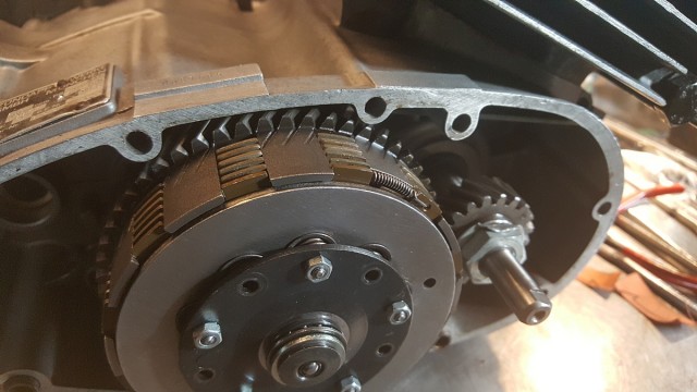

Ja KS50 och KS125/175 motorer ser rätt lika ut. Men det mesta i motorn är kraftigare hos de större syskonen. Den här hade 5 lameller från början och nu 6 st efter att ha satt i en extra.

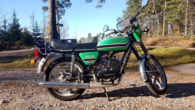

KS 175 testad i dag i det fina vädret och går fint.
Än så länge är det bara motorn som har fått en översyn med byte av lager m.m. och portning och reedkonvertering av cylindern.

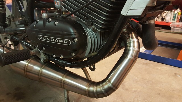

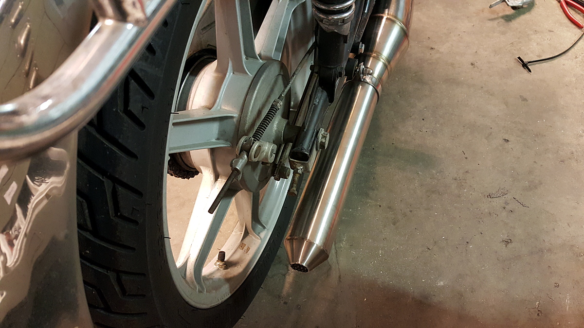

Test av aktiv avgassystem kommer att ske i dagarna.
Re: Zundapp KS 175

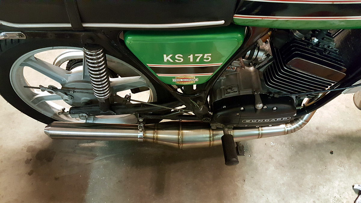

Tackar ! Pipan på bilden har jag lånat från min Kawasaki H1 500 triple som har samma cylindervolym per cylinder och snarlik avgasduration. Men den kommer att bytas ut till en ny pipa från Romeu Henriques som han har gjort och är skickad till mig. Så får jag jämföra hur de fungerar. Kawa-pipan går dock skitbra i den här setupen så jag önskar att jag hade en extra.Empo80 skrev:Snyggt!

I dag kom det rätta systemet till KS 175.

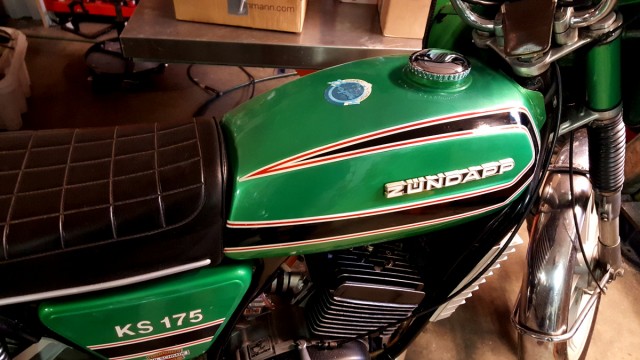

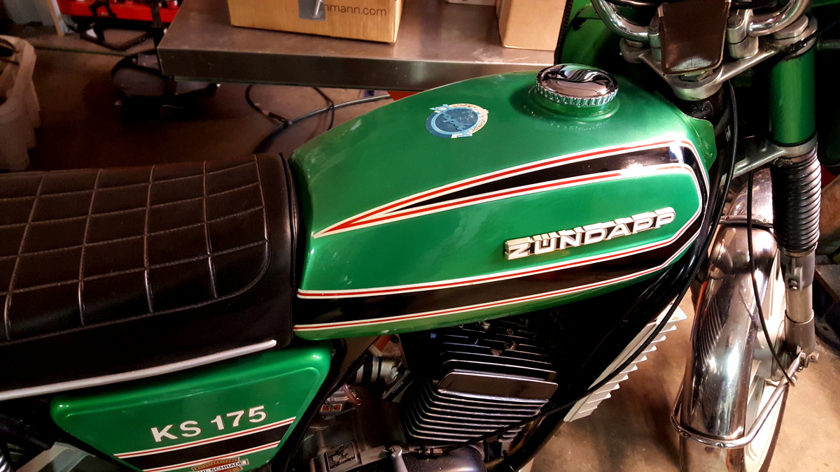

Bensintanken var flammig så jag var säker på att den var tvungen att lackas om. Men efter polering och vaxning är det inte alls lika självklart längre genom att det stämmer med skicket i övrigt som är ganska okey.
Re: Zundapp KS 175
Ser ut att duga bra det där!
Re: Zundapp KS 175
Det där avgassystemet är det vackraste jag sett på riktigt länge. All heder till skaparen .
Starkare ord än ovan känner jag inte till.
