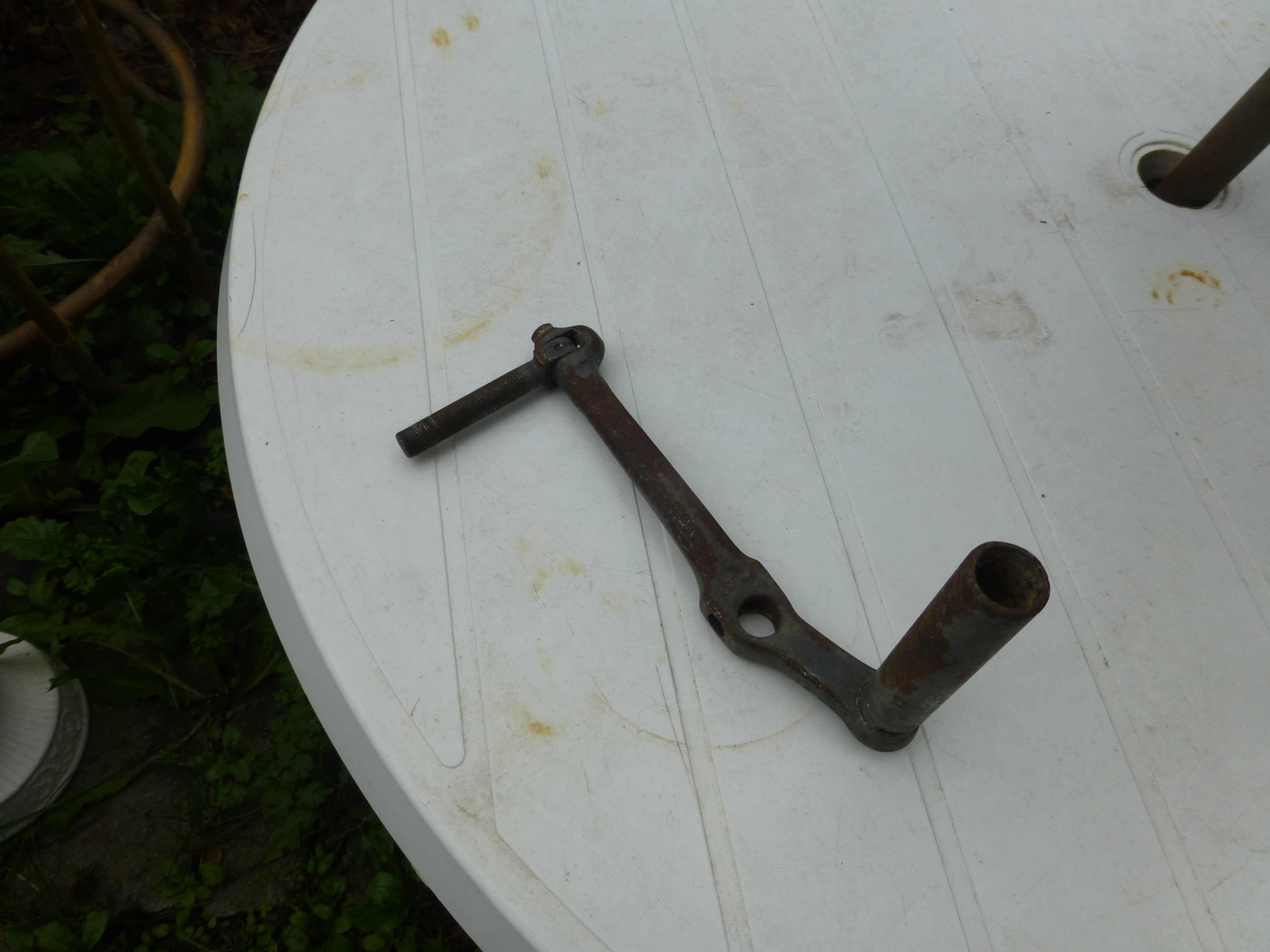

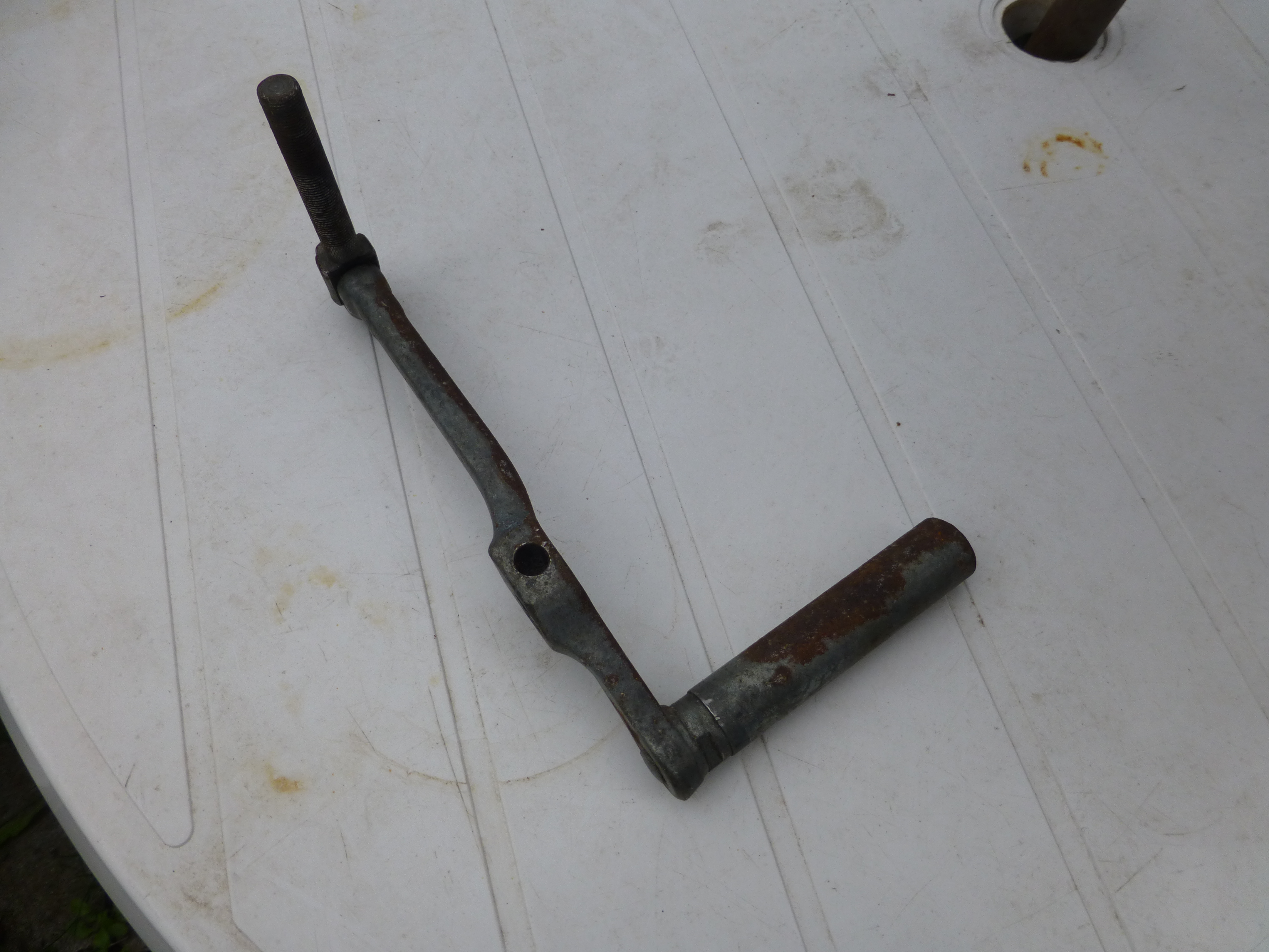

Man kan ju använda kick från tiden då lagändringen kom som tillät fotpinnar och kick istället för trampor, 1961. Många tillverkare hade då en övergångsmodell innan de fick fram äkta kick motorer. Jag har en sådan kick liggande på hyllan:
. Den monteras istället för tramparmen och inkluderar fotpinnen på den sidan.

HSE skrev: 12 sep 2019, 10:29 Man kan ju använda kick från tiden då lagändringen kom som tillät fotpinnar och kick istället för trampor, 1961. Många tillverkare hade då en övergångsmodell innan de fick fram äkta kick motorer. Jag har en sådan kick liggande på hyllan.
Otroligt intresserad! Vad vill du ha för den? :)
Undrar som en flundra hur jag ska fixa bromsen på andra sidan och fotpinne där.
Får undersöka hur bromsmekanismen brukar fungerar. Är som sagt mer eller mindre helt grön på detta.

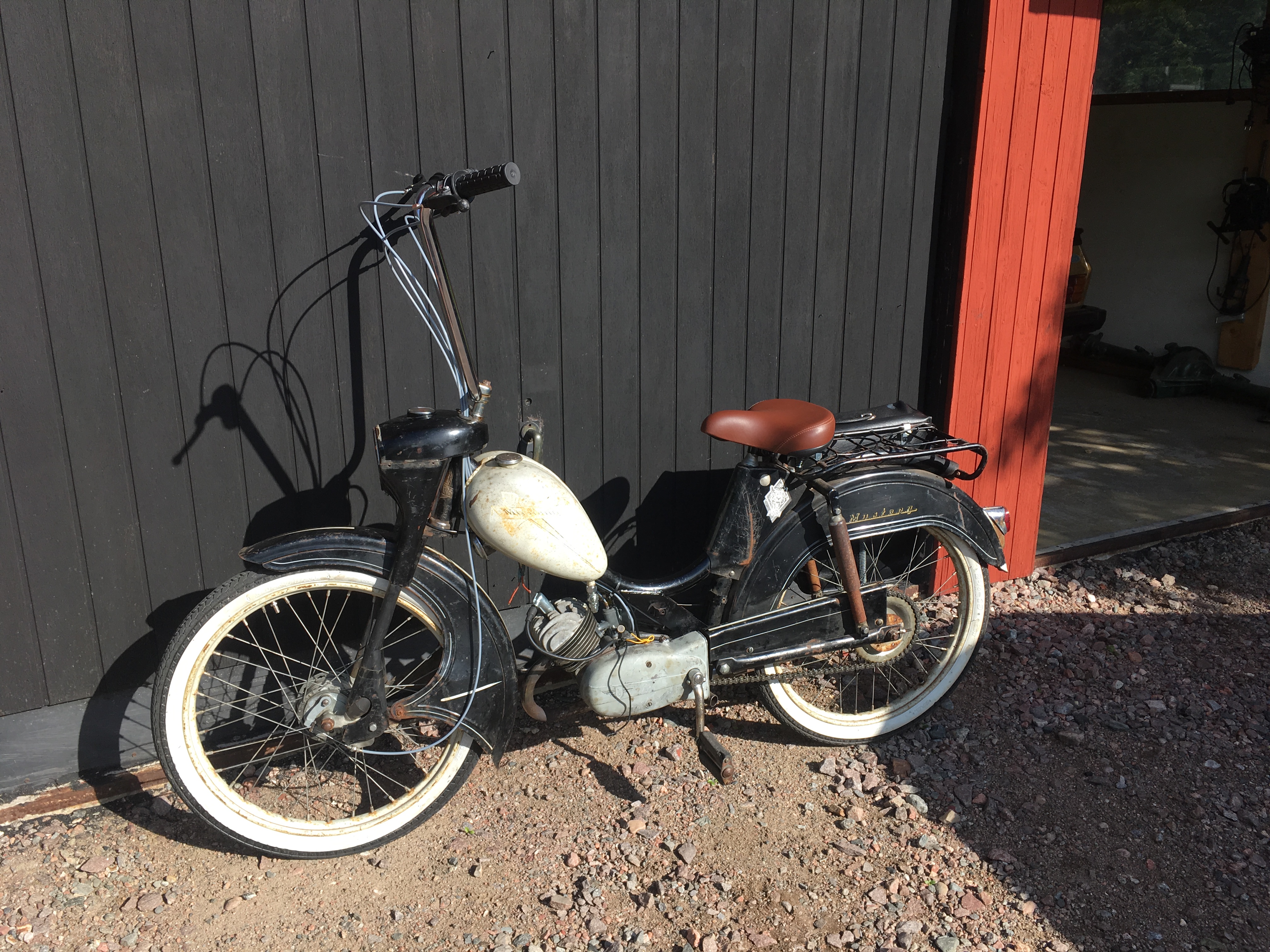

Dagsfärsk bild efter dagens provtur.
Fortfarande inget sidostöd eller fungerande el, men rolig att åka ändå ;)
