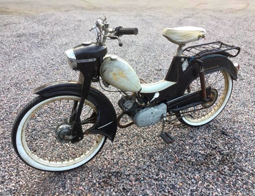

Jagade fatt i en Mustang 616 (tror jag att det är i alla fall) i närområdet och det är väl ungefär där jag står nu.
Har hunnit byta cylinder från en helt original till en likadan fast bonnfilad i insugskanalen. Topphastigheten ökade från 27km/t till 45km/t.
Framledes vankas det högre styre, större förgasare, genomgång av bromsar, elektroniskt tändsystem mm.
Lite bilder då! :D

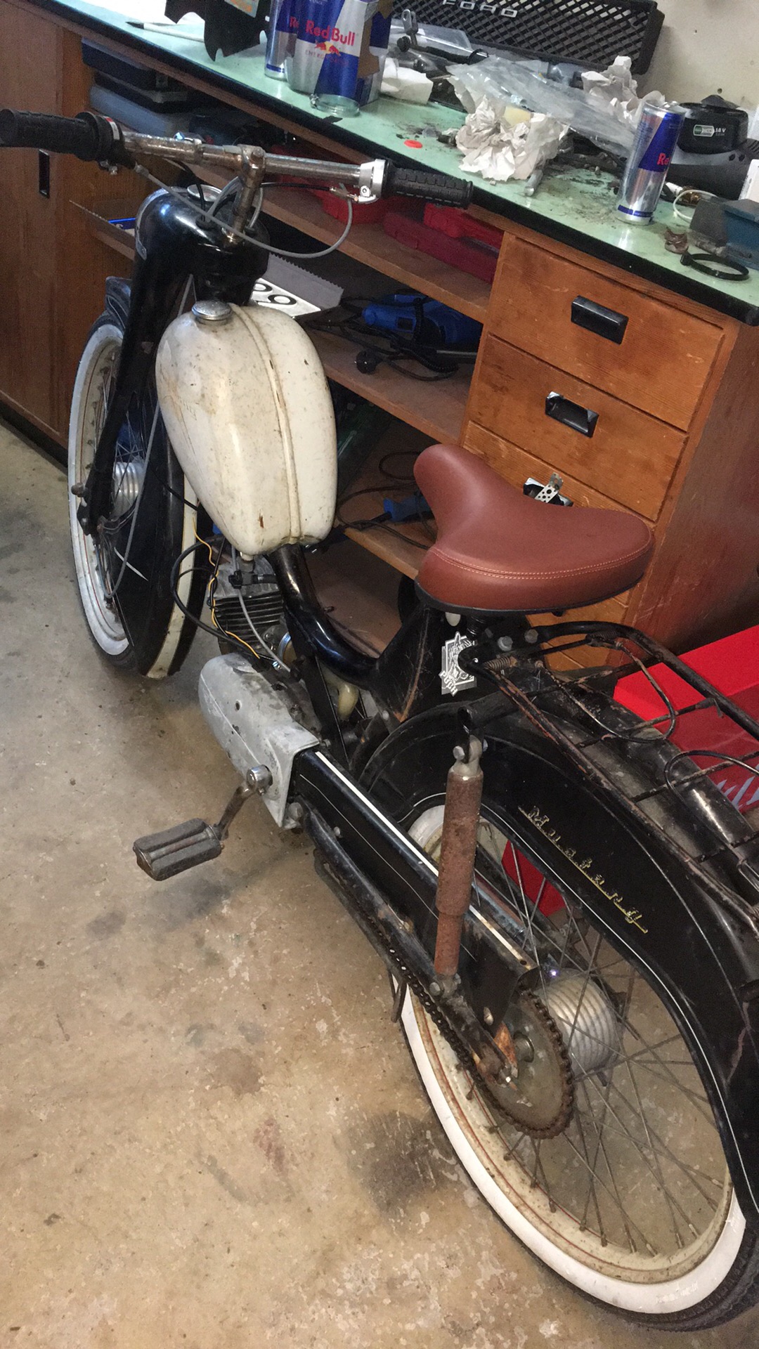

Vid inköp såg den ut så här:

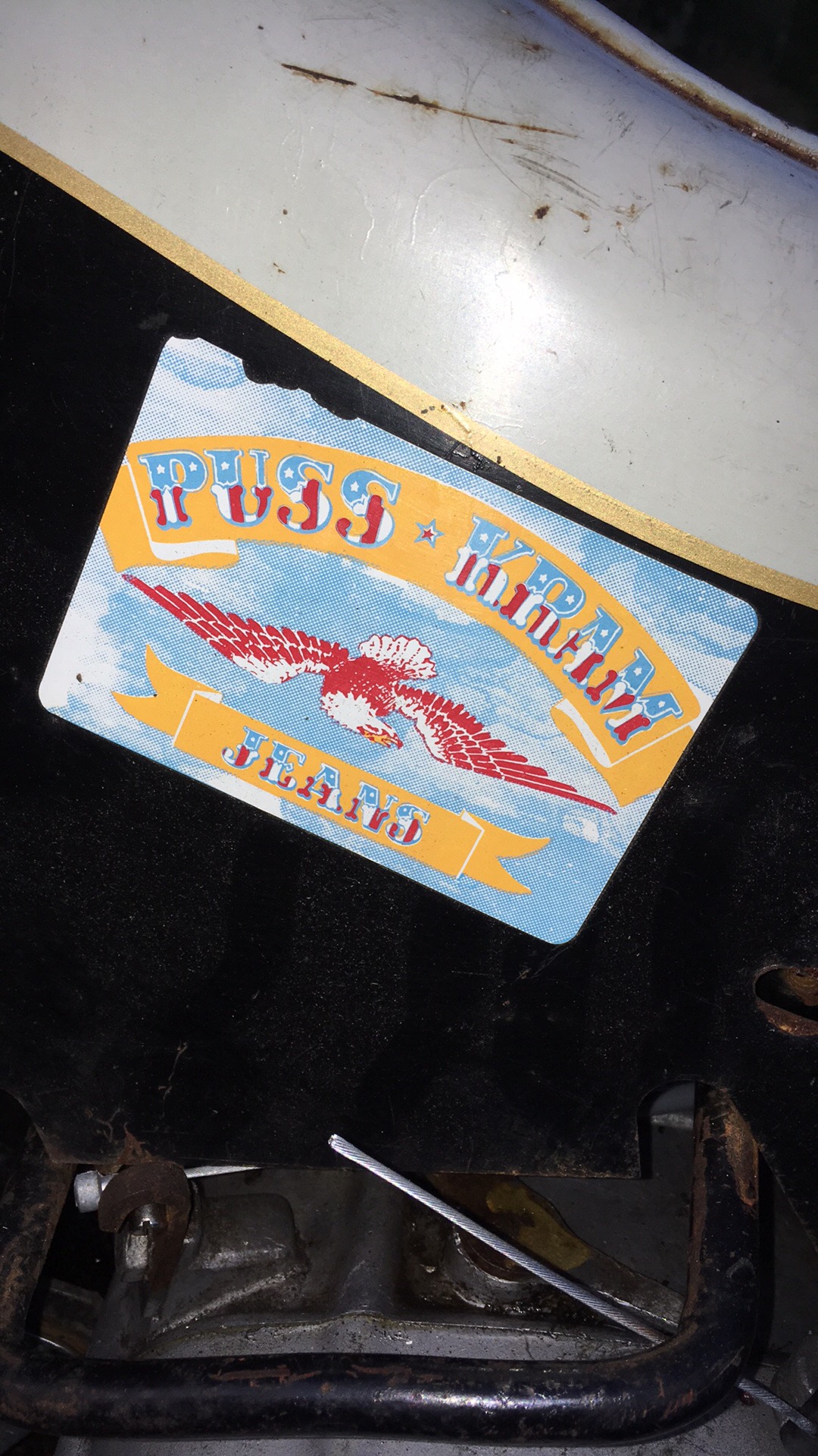

Föll bl.a för den fina patinan och den här dekalen:

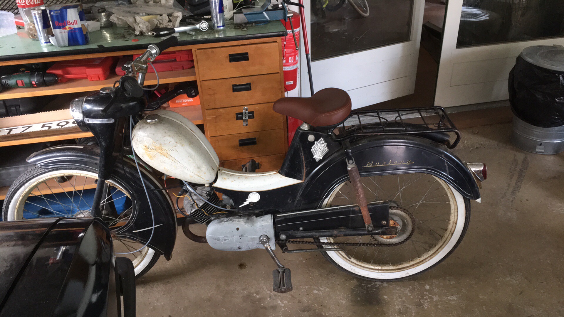

Sadeln var sopslut, så en Biltemasadel har fått ta originalsadelns plats. Tycker den gjorde sig rätt bra ändå.
På väg hem från jobbet i förrgår lossnade kedjelåset och kedjan med det, så det är nästa sak på agendan att fixa.

Puss och Kram Jeans! Vilken nostalgitripp. Värt att spara skicket bara på grund av den dekalen, men jag tycker även att hela mopeden har ett skönt patinerat skick som är värt att bevaras.

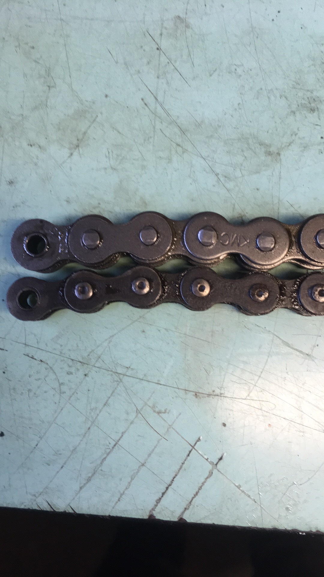

Råkade köra av kedjan som visade sig vara en rätt risig cykelkedja. På med en ny 415H!

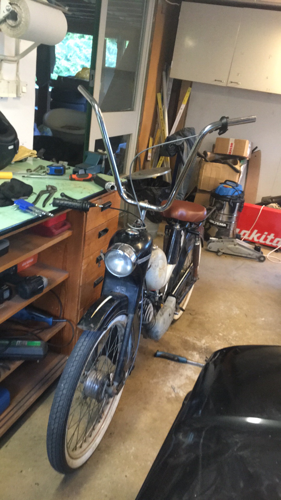

Efter kedjan har jag meckat dit mitt lite högre styre. Har inte meckat sönder någon originalmoppe, så allt känns som förbättringar.
Lite bilder på spektaklet :)
Nya och gamla kedjan i jämförelse.
Och så här blev det med nya styret.
Självklart var alla vajrar för korta utom växelvajern.
Var hittar jag längre broms, koppling och gasvajer med grått hölje? Det verkar vara slut överallt.

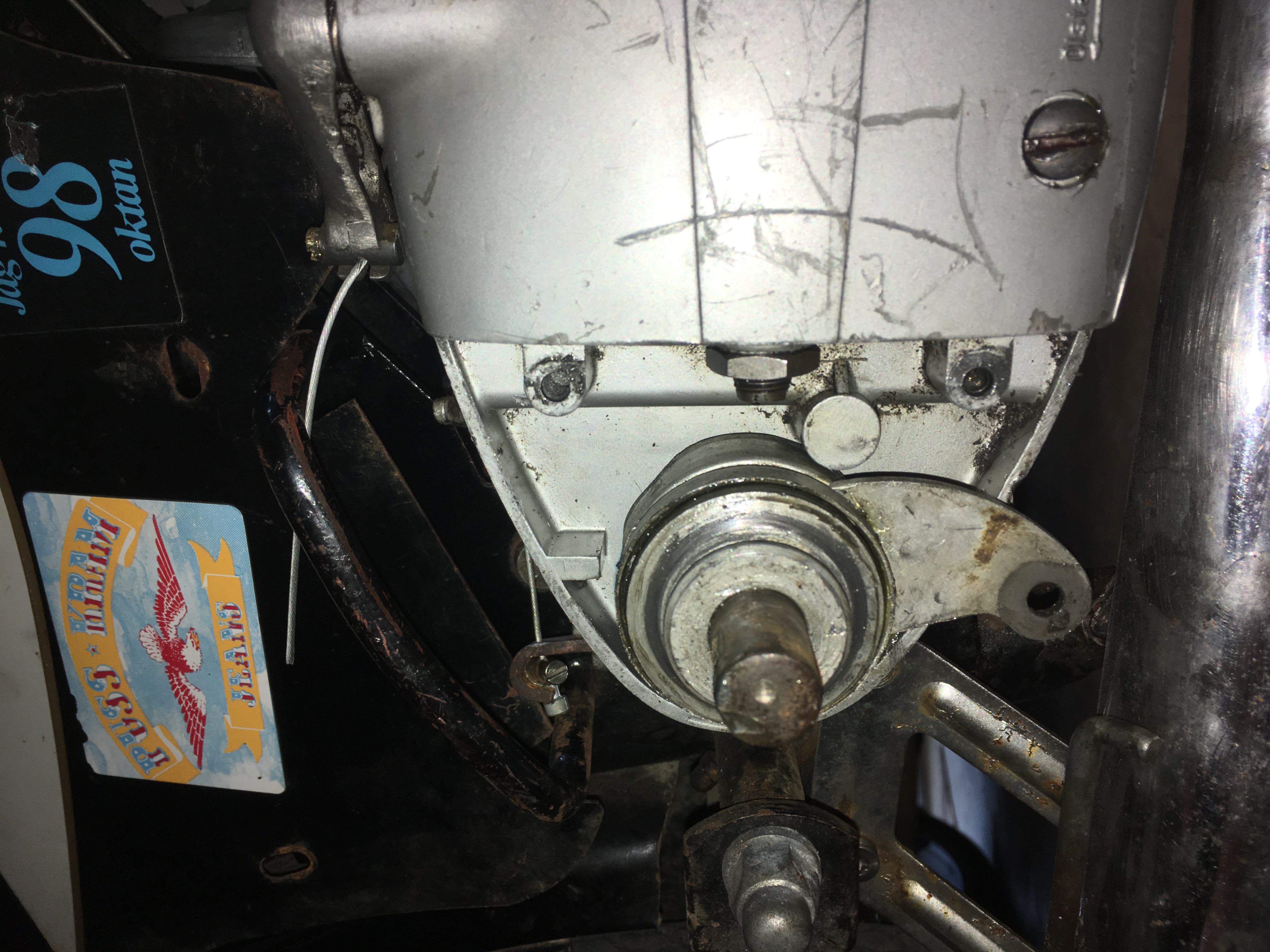

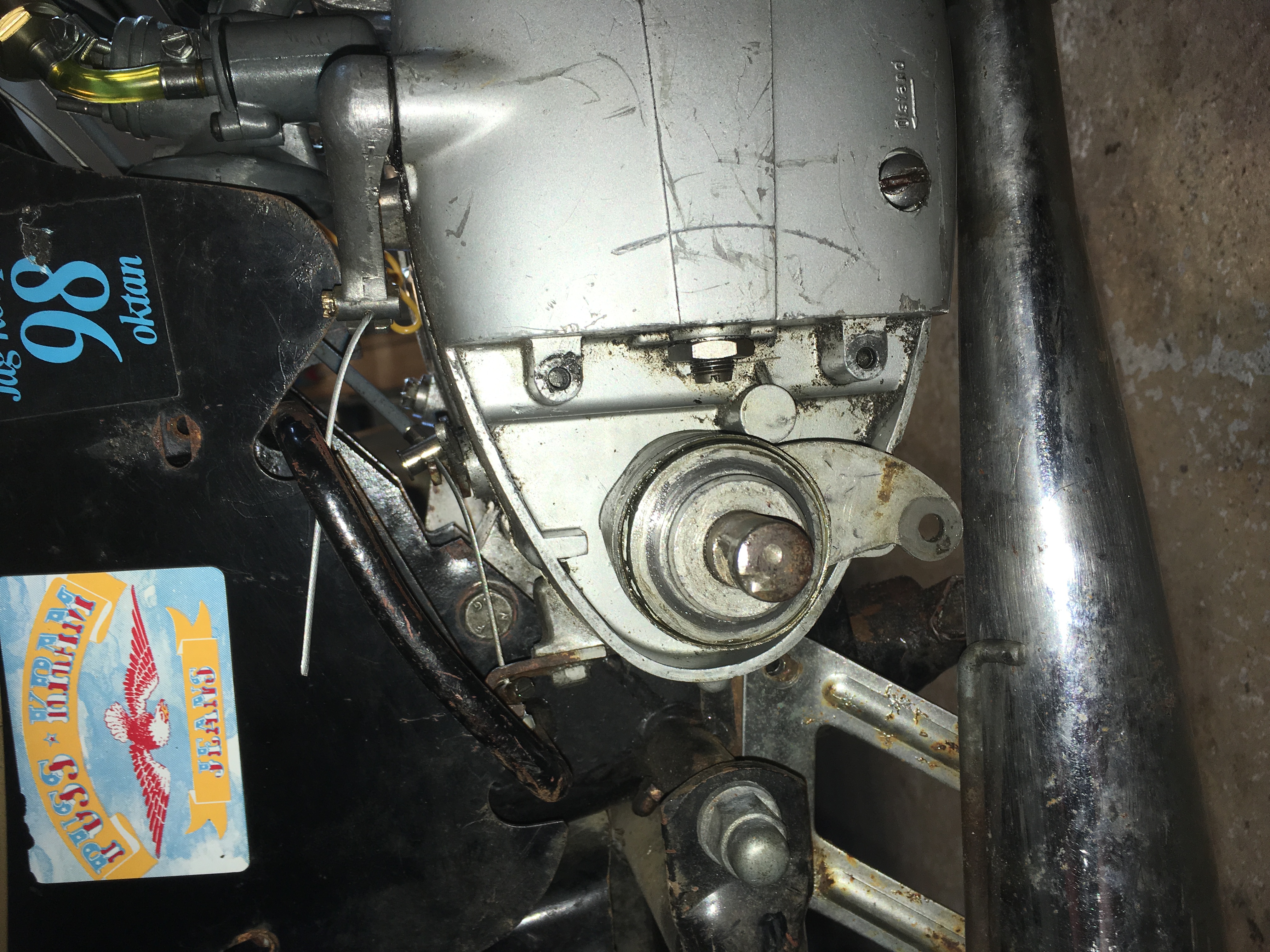

Bakbromsarna har aldrig funkat, utan det känns som nånting "kuggar över" när jag trampar bakåt och staget till bakbromsen rycker till lite, men inte mer än så. Skruvade bort pedalen och kåpan bakom och såg att det satt någon typ av hjul med kuggar bakom. Tar jag en mejsel och trycker hjulet försiktigt utåt så greppar staget vid bakåttramp.
Hur lagar jag detta? Vad kan vara sönder?

Nu har jag ingen Zundapp motor, men där borde väll kanske sitta en fjäder som ska trycka på hjulet så att det greppar, kan vara den som är slut?

HVA59 skrev: 05 sep 2019, 20:59 Nu har jag ingen Zundapp motor, men där borde väll kanske sitta en fjäder som ska trycka på hjulet så att det greppar, kan vara den som är slut?
Ja, det känns som det borde vara nåt sånt. Men jag ser inte riktigt hur jag ska få bort allt från axeln.

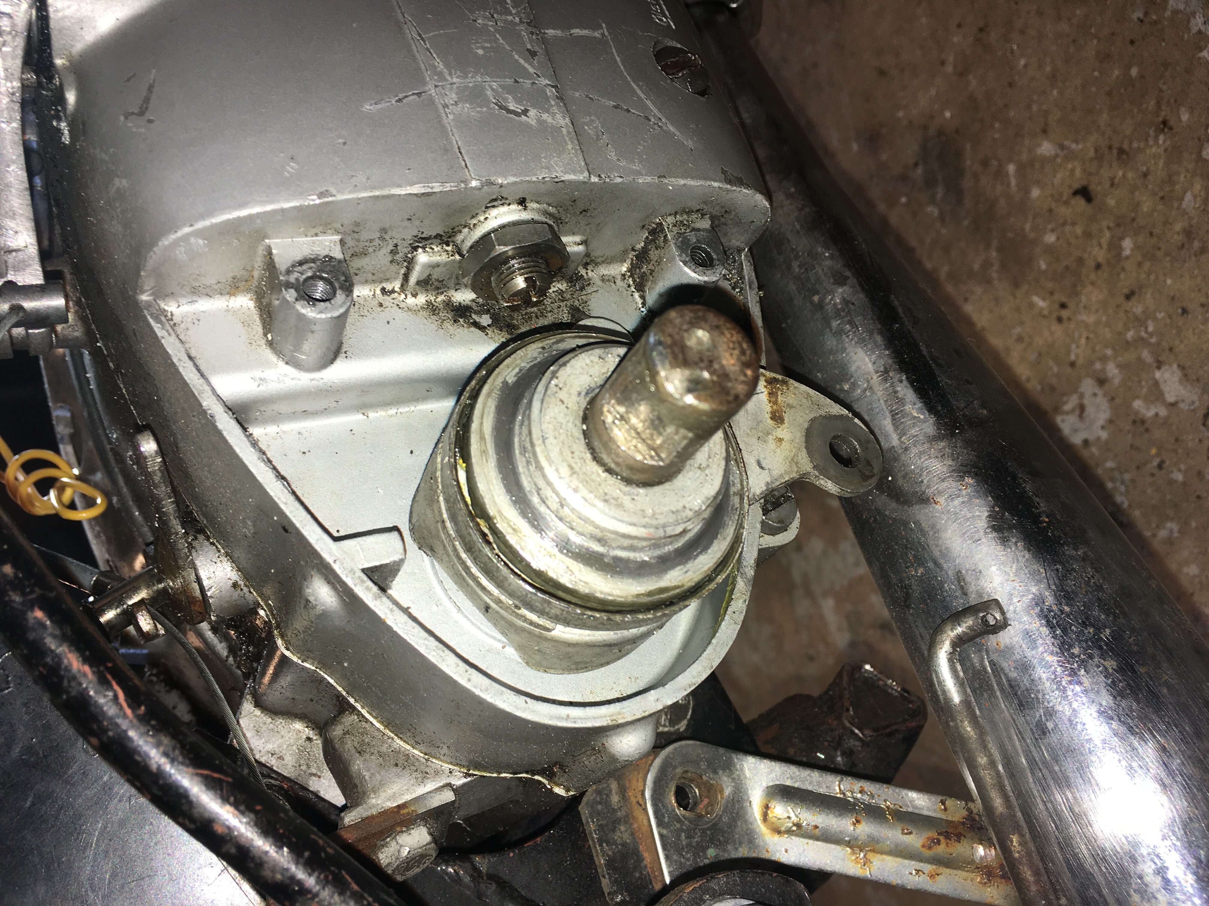

Hur ska jag få isär detta tro?
Är det förresten möjligt att bygga om en trampstartad motor till en kickstartad med bromspedal? Handväxeln kan vara kvar så klart.
Lite bilder på hur det ser ut bakom höger pedal:
Inlägg: 3466
Re: Bruksmoppen - Mustang 616
Jag vet inte på rak arm hur du får isär det där, men visst kan du bygga om till kick. Du får förstås kicka framåt som på andra gamla mopeder som egentligen har trampor, men du kan säkert använda själva kicken från en Puch. Den sitter ju med kil som en cykeltrampa och monterad på vänster sida så blir den ju bakvänd och går att kicka framåt utan att den fäller in sig. Kanske också att du kan få in en returfjäder under lillakåpan.
Försök i så fall att få tag på en från M50 Racing. Den är snarlik banankicken och lär smälta in bra. :)

kanske hela motorn, eller väl valda delar, från en tvåväxlad mustang mamba?
om det fanns fler tvåväxlade mustanger med kick har jag ingen aning om.
