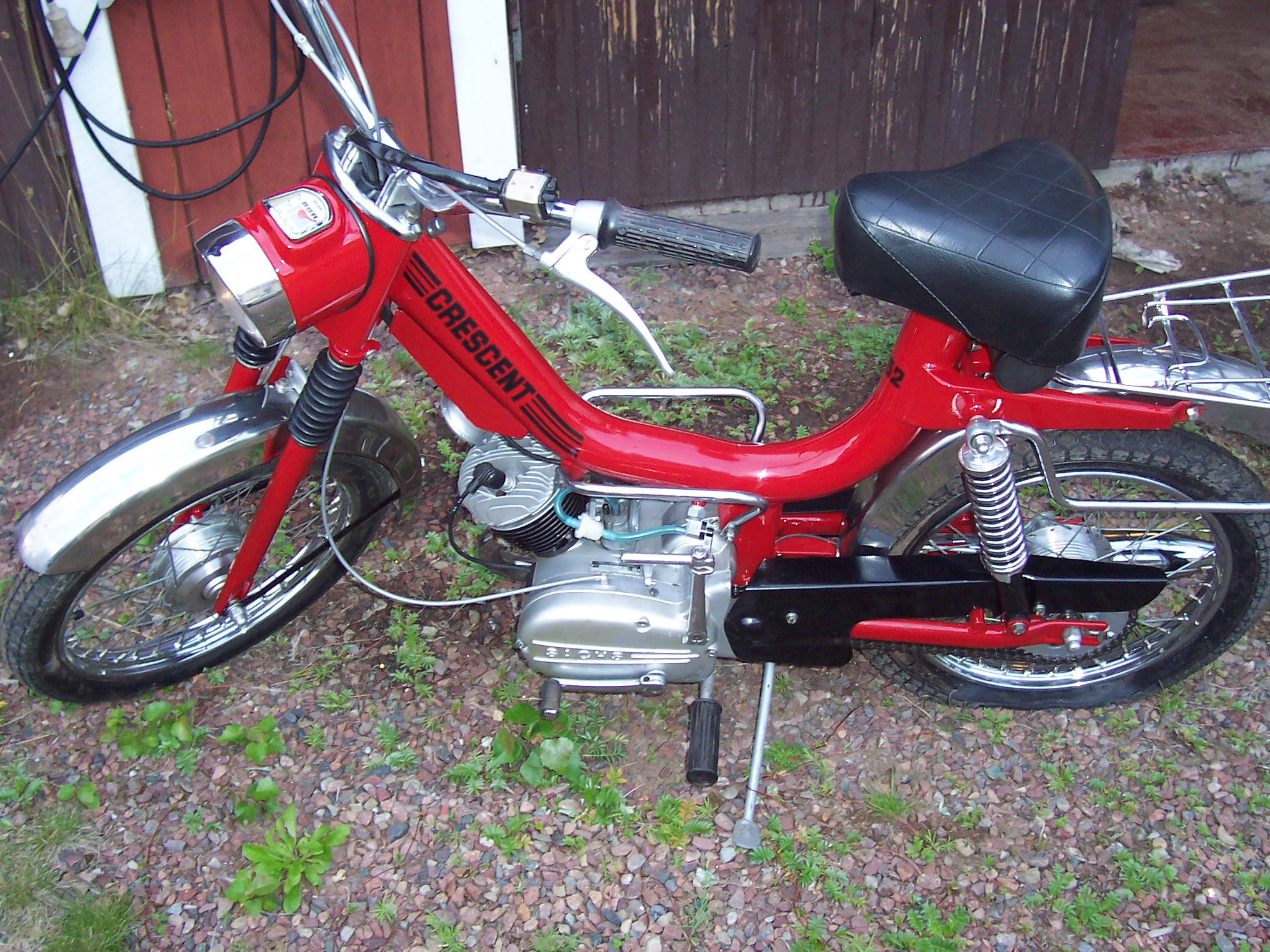

Den röda Compakten du visar Mickepå minner mig om min hel renoverade allt gjort av mig själv.....
Lack...Kedjeskydd/Sidoskydd, Signalkåpa, Skärmstag egen tillverkning. Allt Fixat till NOS..Home Made By billykid....allt
Grå orgi vajrar med smörjnipplar. När allt var klart upptäcktes att ramen läcker bensin...det var surt.
Fixade en ny ram och göra om! Och gör rätt..
...Svesade den trasiga ramen sen...å bättra lacken med pensel till ett annat objekt
som jag gav bort gratis...
Kollar alltid nu mera tätheten på tankarna...en dyr läxa blev det iaf. med lackering & Ny dekalsats och allt ordnödigt jobb

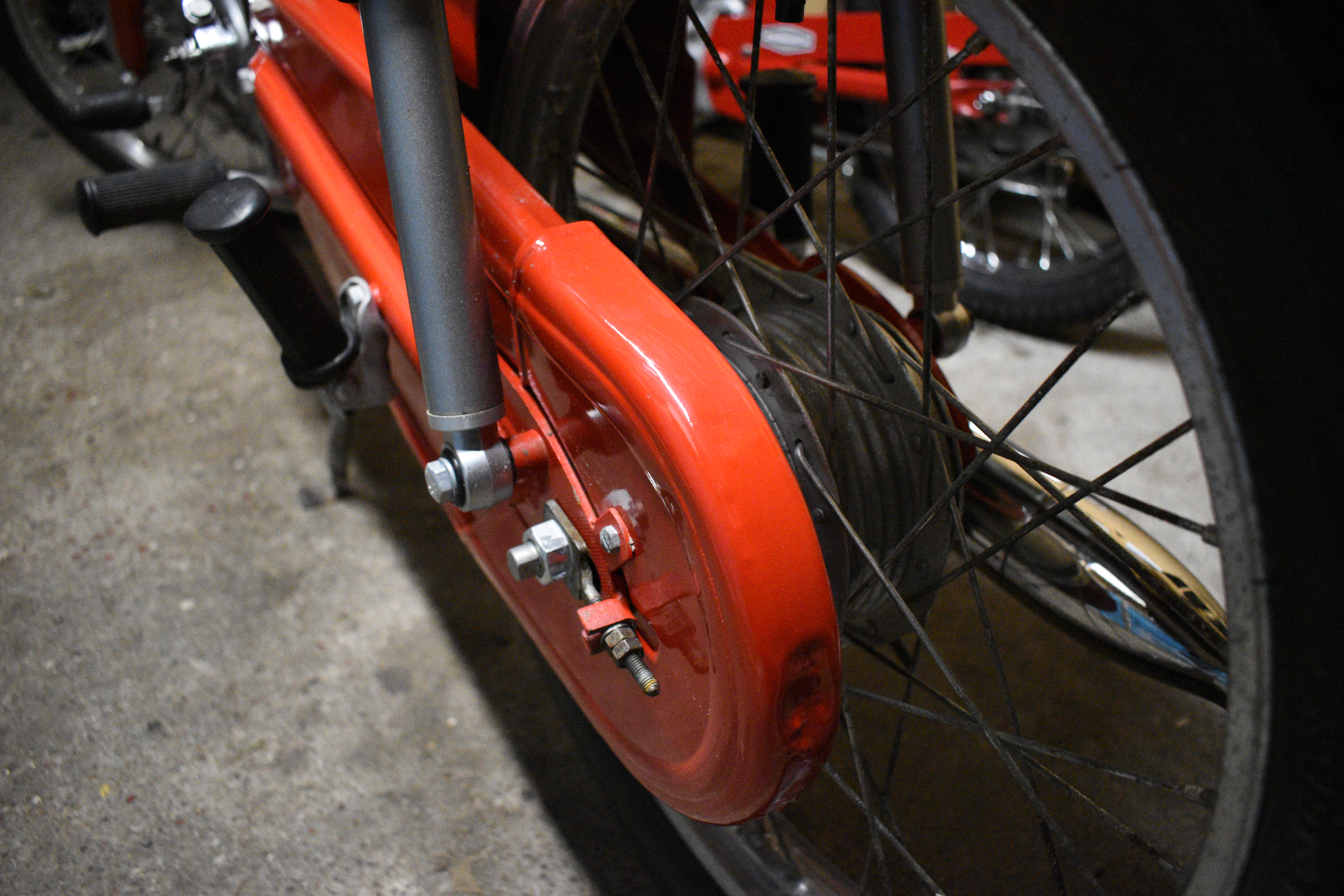

I helgen fick jag för mig att ta tag i bromsarna på min Zundapp.
De har tagit dåligt ända sedan jag köpte mopeden så det kändes som att det var dags nu.
Började med att plocka av kedjeskydd och svingbulten. För er som är uppmärksamma ser ni att det inte är samma bromssköld på min sportcombinette (515) som på senare 517-modeller. När jag väl fått loss hjulet och trumman insåg jag att backarna redan är bytta.
Men de tog alldeles för dåligt så jag misstänker att dessa belägg är några billiga varianter, så vi byter ändå. Trumman såg bra ut, ingen hög kant
Efter detta mätte jag storleken på backarna samt trumman och kom fram till att jag skulle ha de "vanliga" 120mm backarna.
När dessa var beställda fick jag för mig att byta till original styre.
Blev snyggare enligt mig, men vi får se hur länge jag står ut med körställningen.
