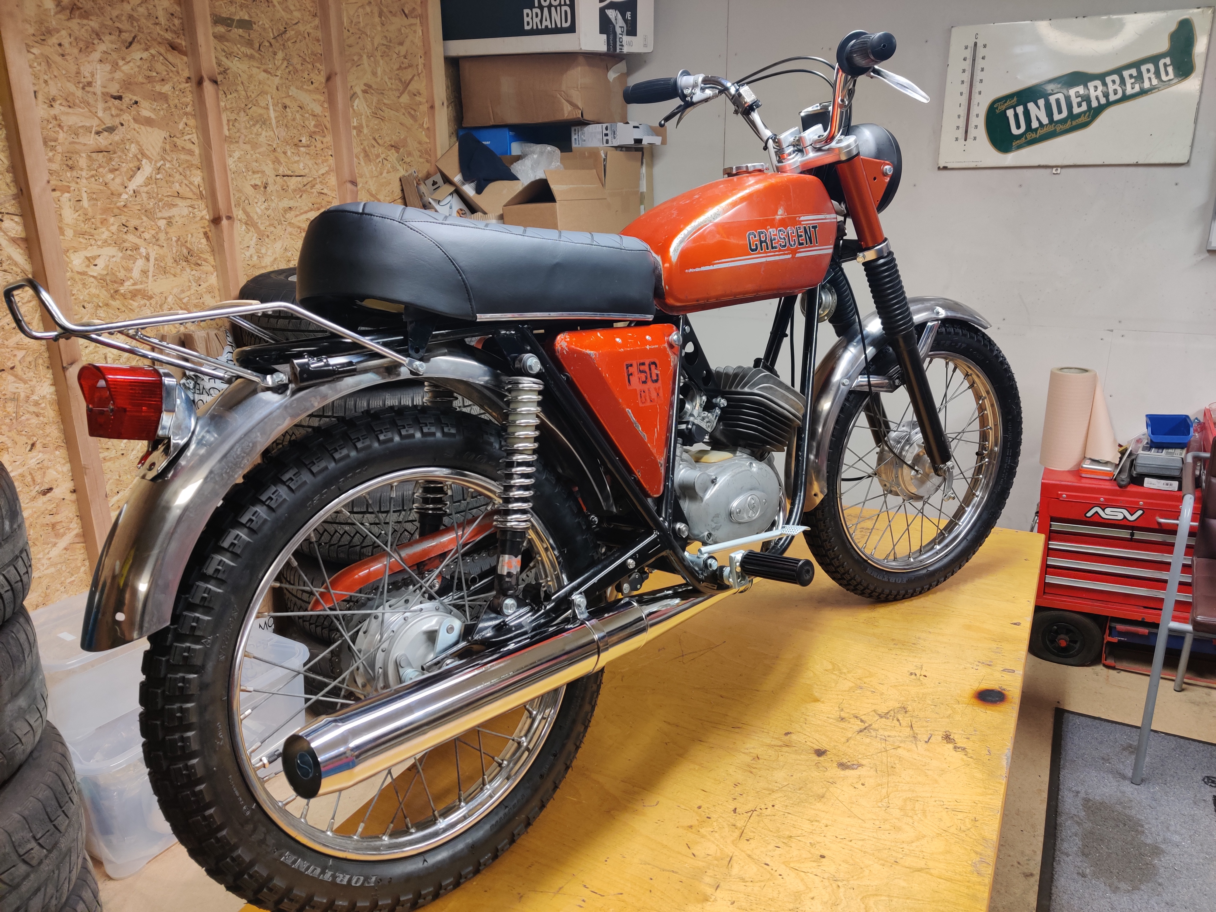

Fortsättning på monteringen..
Alla delar på denna moppen är inte "rätt" till modellen, och vissa är ganska rätt, men är i fel stål eller har fel yta. Några grejer av eget val, tex Simtus sving & hjulaxlar, motorpaket etc. Det kommer med all säkerhet bli mer "rätt" successivt på de delar jag inte fått tag i ännu.
Jag vet att det finns ett gäng här på forumet som gillar detaljer, rätt ska va rätt. Punkt. Originalnördar kort och gott
(Jag med kanske.. lite..)

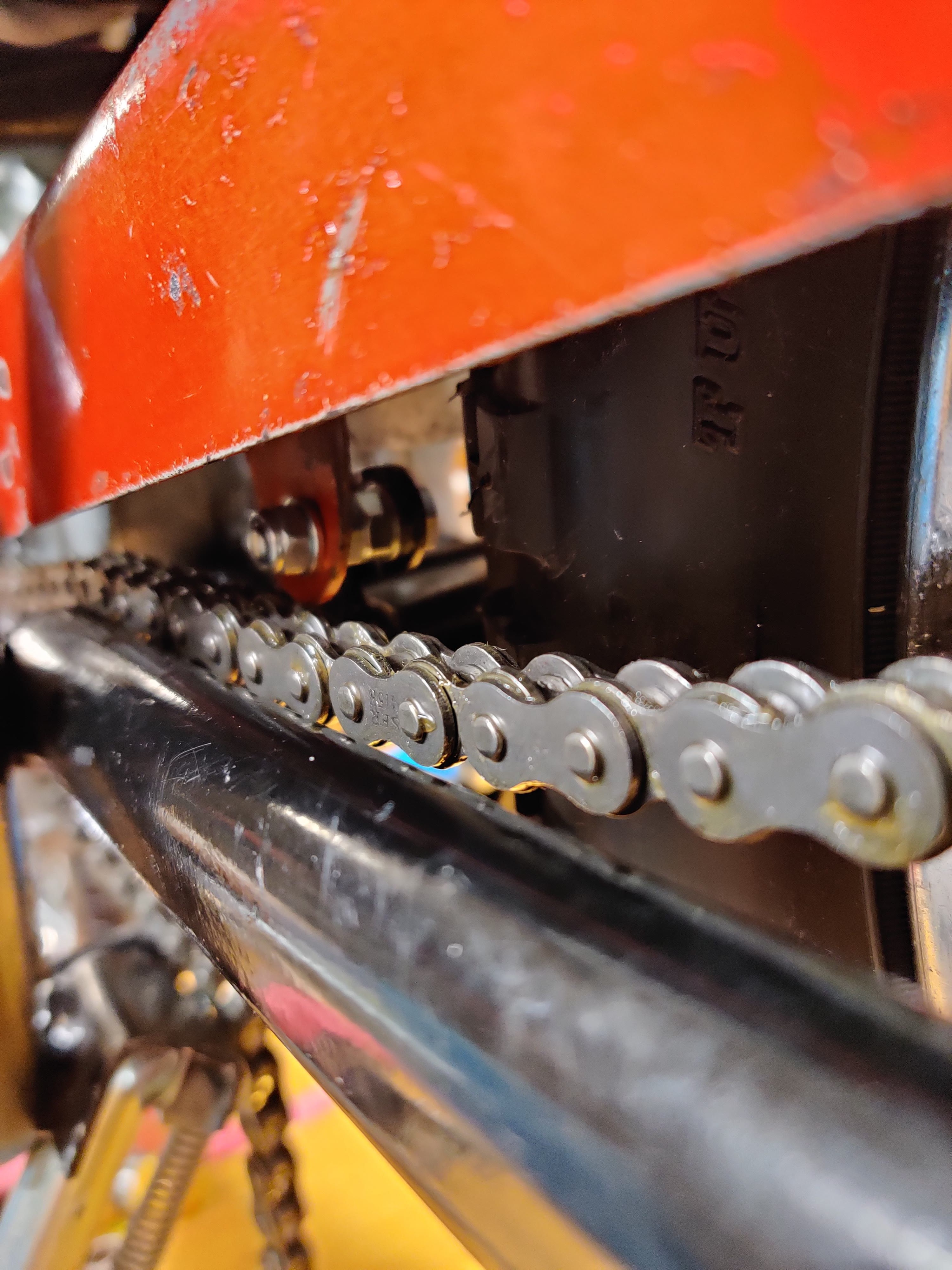

Kedjeskyddet från GLX visade sig skilja som jag nämnde tidigare. På bilden i Monarks katalog kan man se att främre fästet sitter olika långt fram på GL (överst) och GLX (näst överst) samt att det det ser ut som en knäck på fästena på det för GLX. Avstånd mellan sving och fälg samt mellan drev och fälg skiljer lite åt, antagligen därför är kedjeskyddet är knäckt in mot hjulet. Något som inte gynnade mig med 3.0" däck. Jag testade med två M6 muttrar för att trycka kedjeskyddet bort från däcket, vilket funkade! Däcket gick fritt.
Men när kedjan skulle på var kedjelinjen exakt där min provisoriska distans nu satt. Ett steg fram, två bak.
Bort med en mutter och vända på skruven så funkar det med någon mm marginal för både däck och kedja

Kul med en en F50 GLX S
