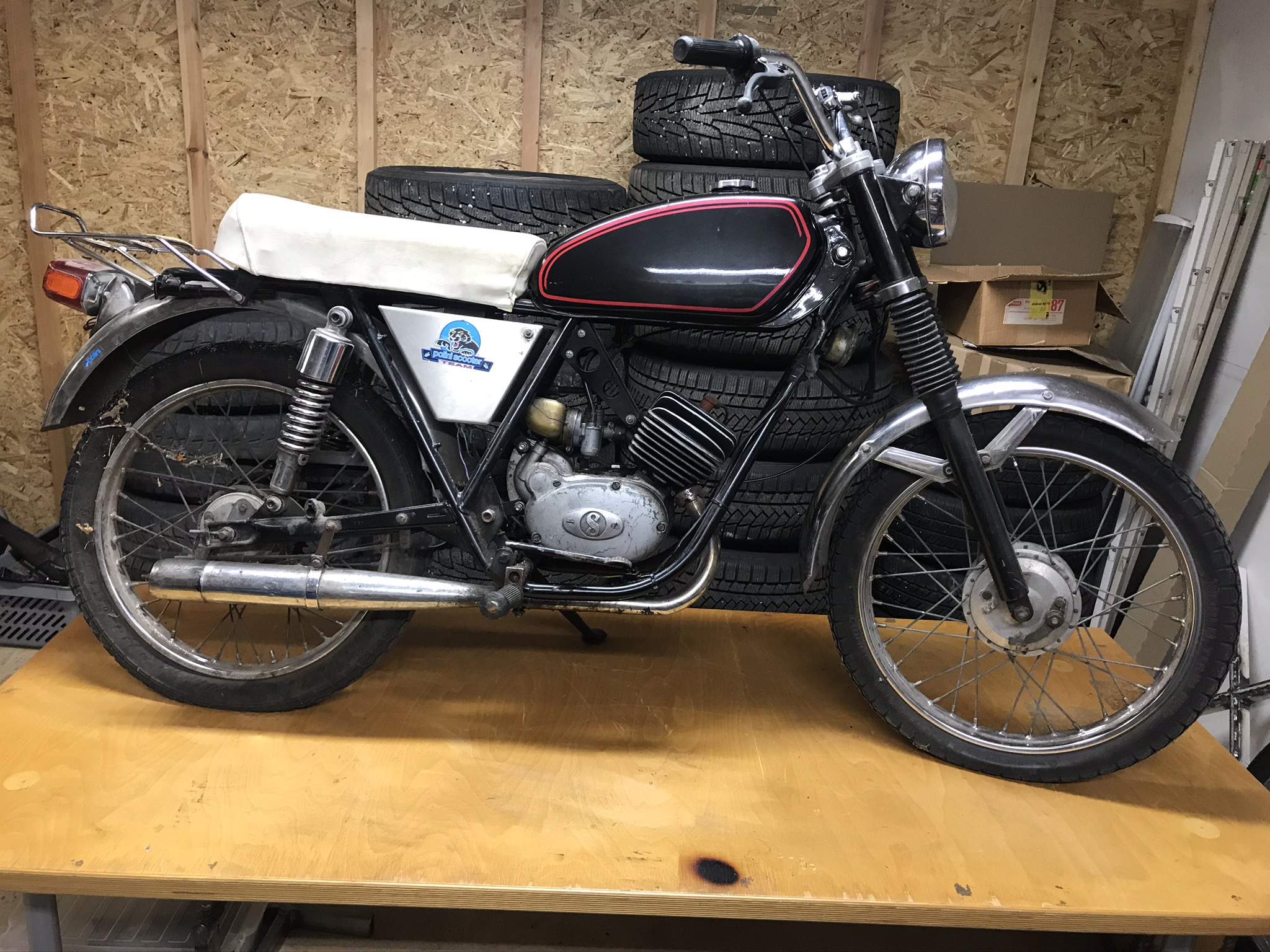

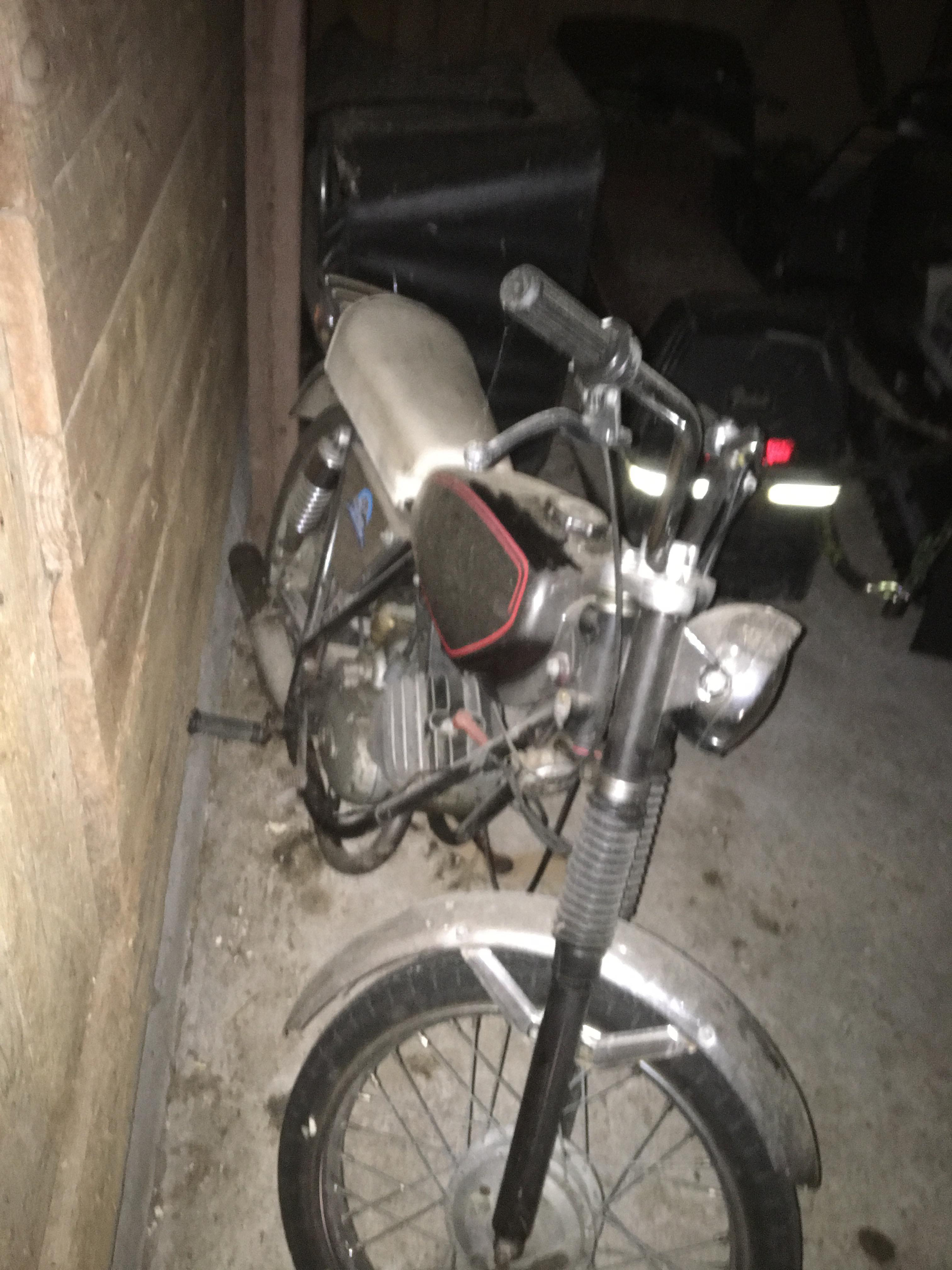

I höstas dök det upp en F50 som första inlägg när jag öppnade FB, den hade legat ute 1 minut, så jag skrev till säljaren lite på vinst och förlust.
Det var en 77a som varken var komplett eller hade rätt färg, men det kan ju vara kul ändå :)

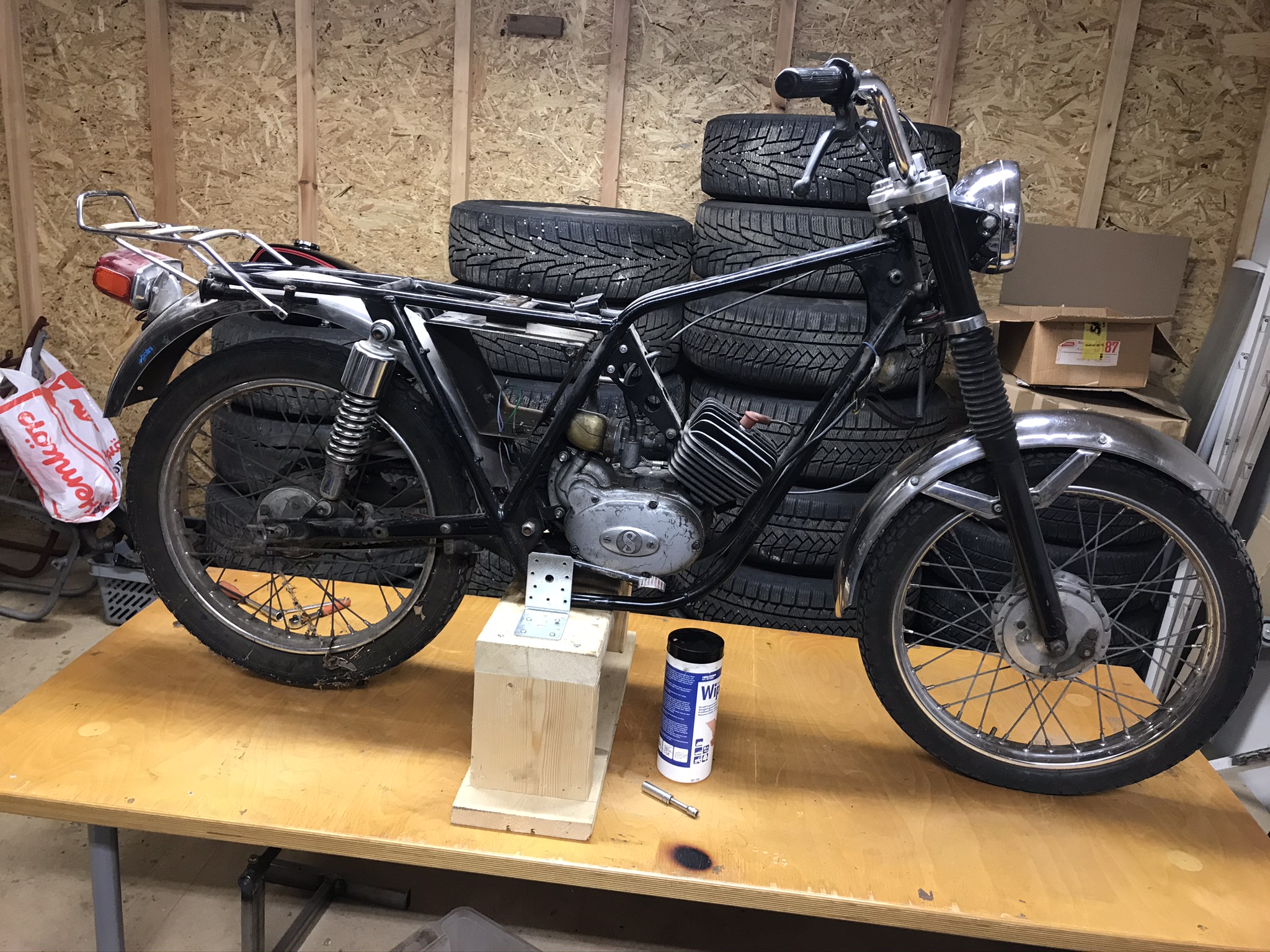

Jag och Sidecarrob här på forumet hoppade in i bilen och styrde mot Mjölby en kväll efter jobbet och hämtade upp skönheten.
Annonsbild som inte sa så mycket samt några bilder efter hemkomst samt demontering.
Framlampa, sidokåpor och hastighetsmätare är ju inte de enklaste delarna på en F50 hate-wall.gif Men det skulle väl gå att lösa.

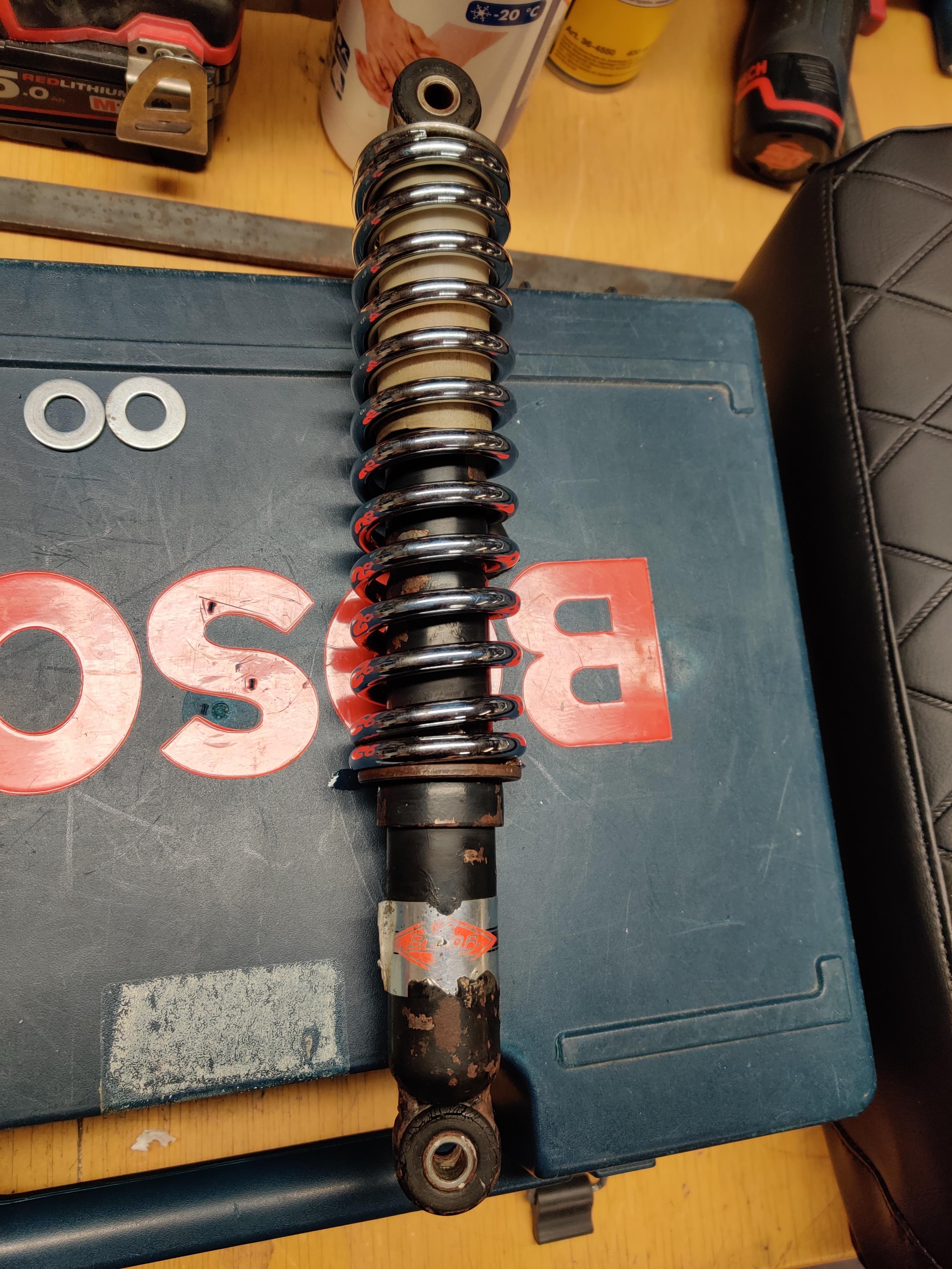

Bakdämpare var något jag trodde skulle dyka upp av bara farten, men där hade jag fel! Trots att dom sitter på så många modeller har det visat sig riktigt klurigt att få tag i..

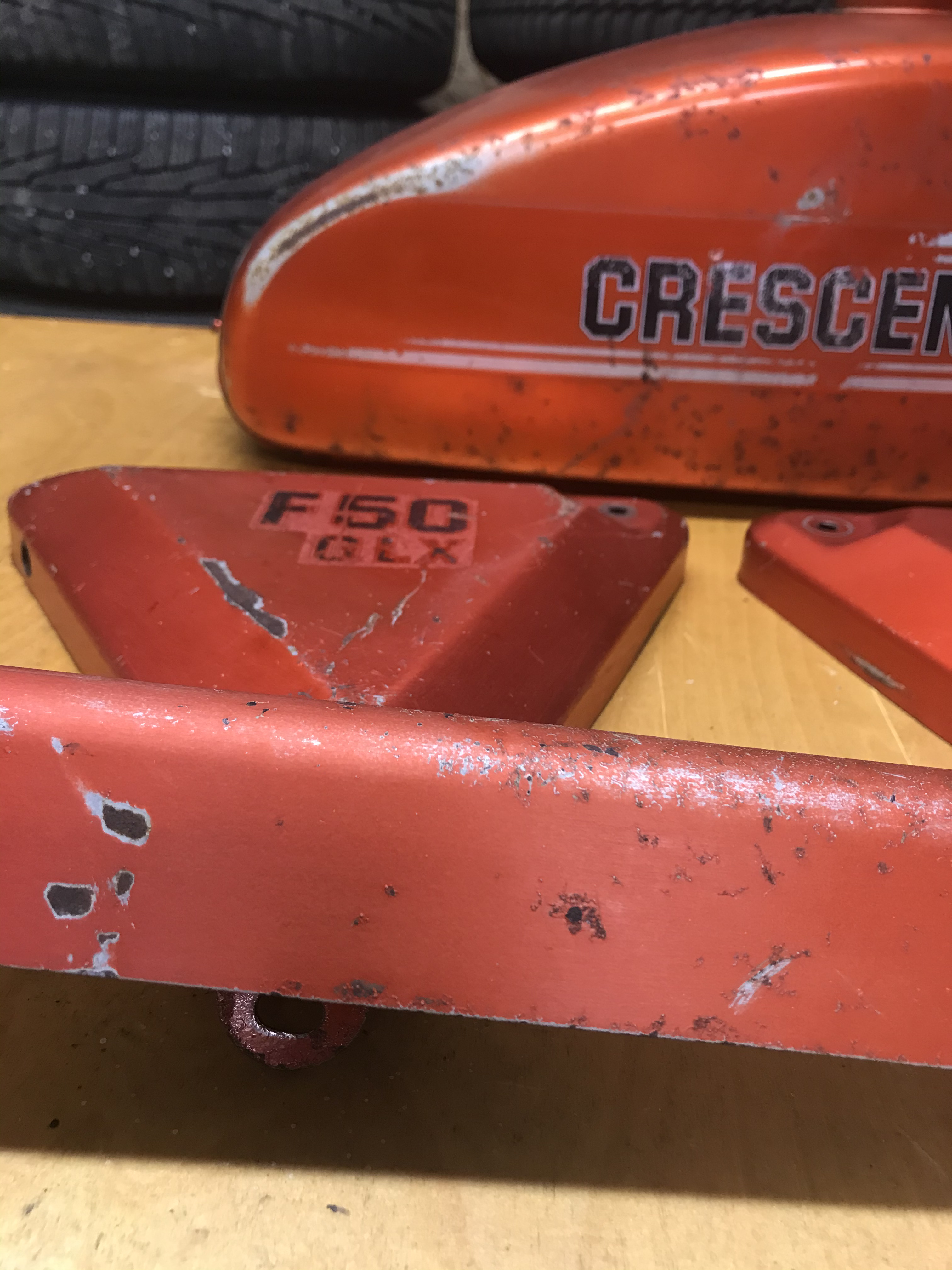

Jag började söka delar redan på vägen hem från säljaren och fick direkt napp på kåpor av en mycket trevligt herre i Avesta. Han hade sidokåpor i rätt färg men med fel dekaler (GLX) Planen var totalrenovering, så det spelade inte så stor roll.. Men när jag fick hem kåporna och såg det härliga skicket bestämde jag mig direkt för att försöka få tag i ett par till, dessa hade jag aldrig kunnat blästra :shock:

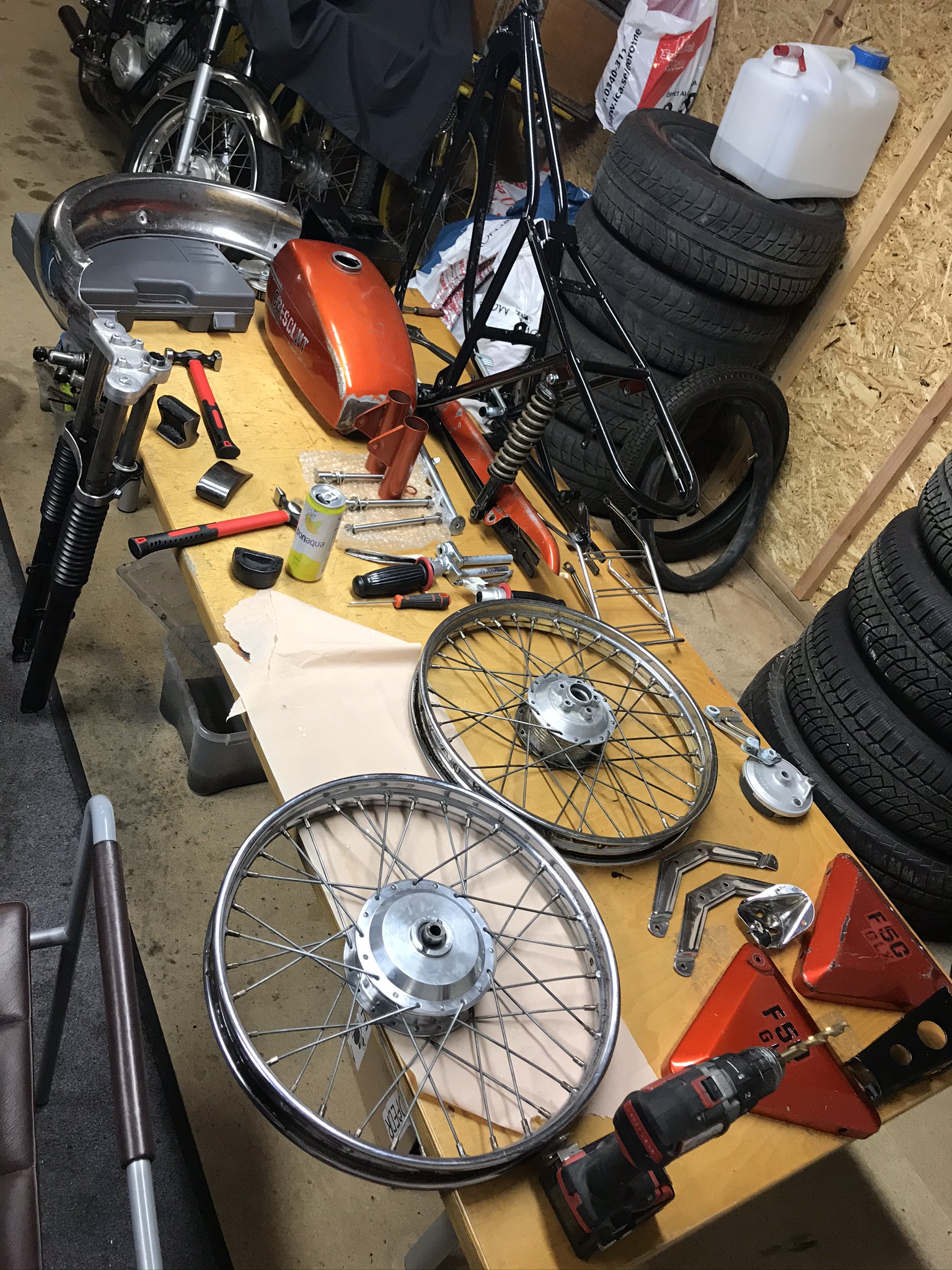

Efter grundlig tvätt av delarna kunde jag börja putsa istället för att blästra, betydligt roligare :)
Lacken är väldigt matt och tunn på tanken och kedjeskyddet på det ställen färgen är kvar :lol: , det blev till att ta det väldigt varsamt med polering..
Men lite bättre blev det allt :)
Ett angenämt pussel börjar ta form

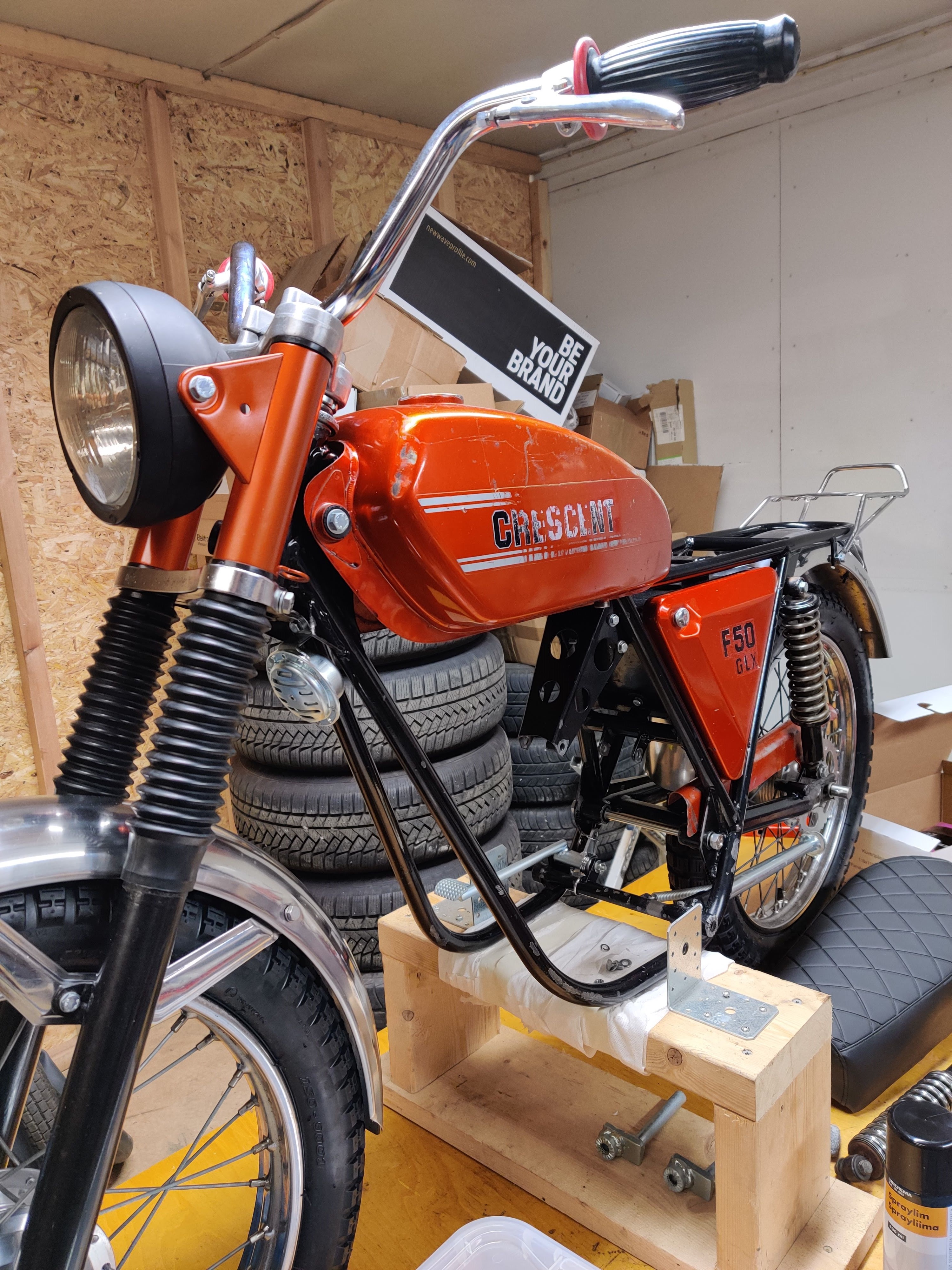

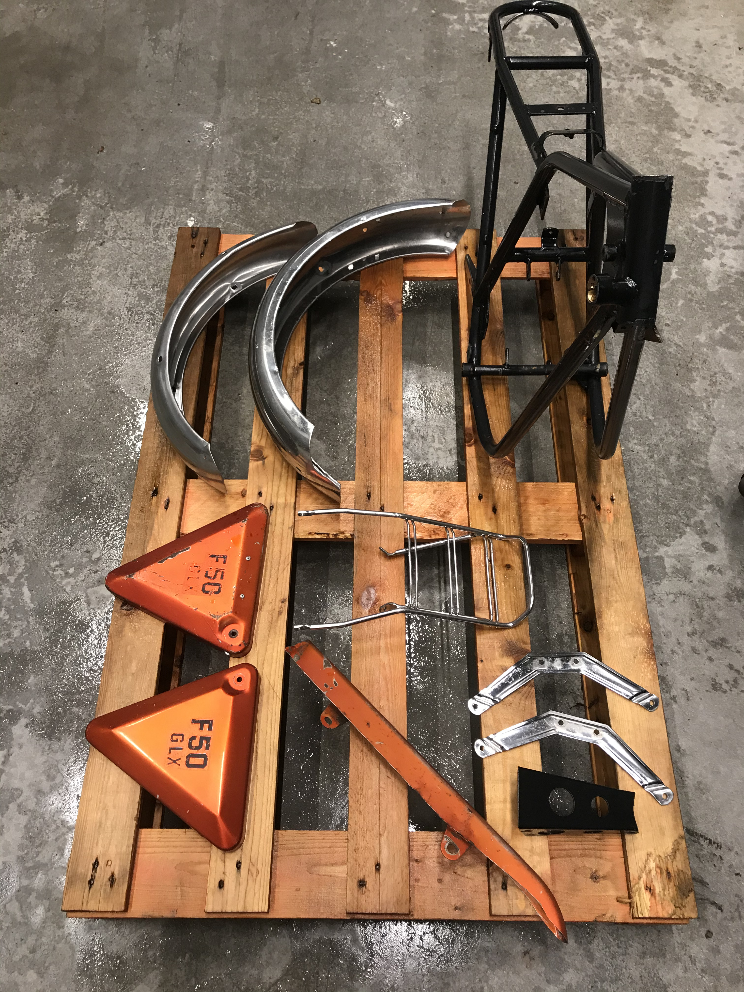

Fortsätter med lite monteringsbilder
Va lite trött när jag hängde på skärmstagen... :roll:

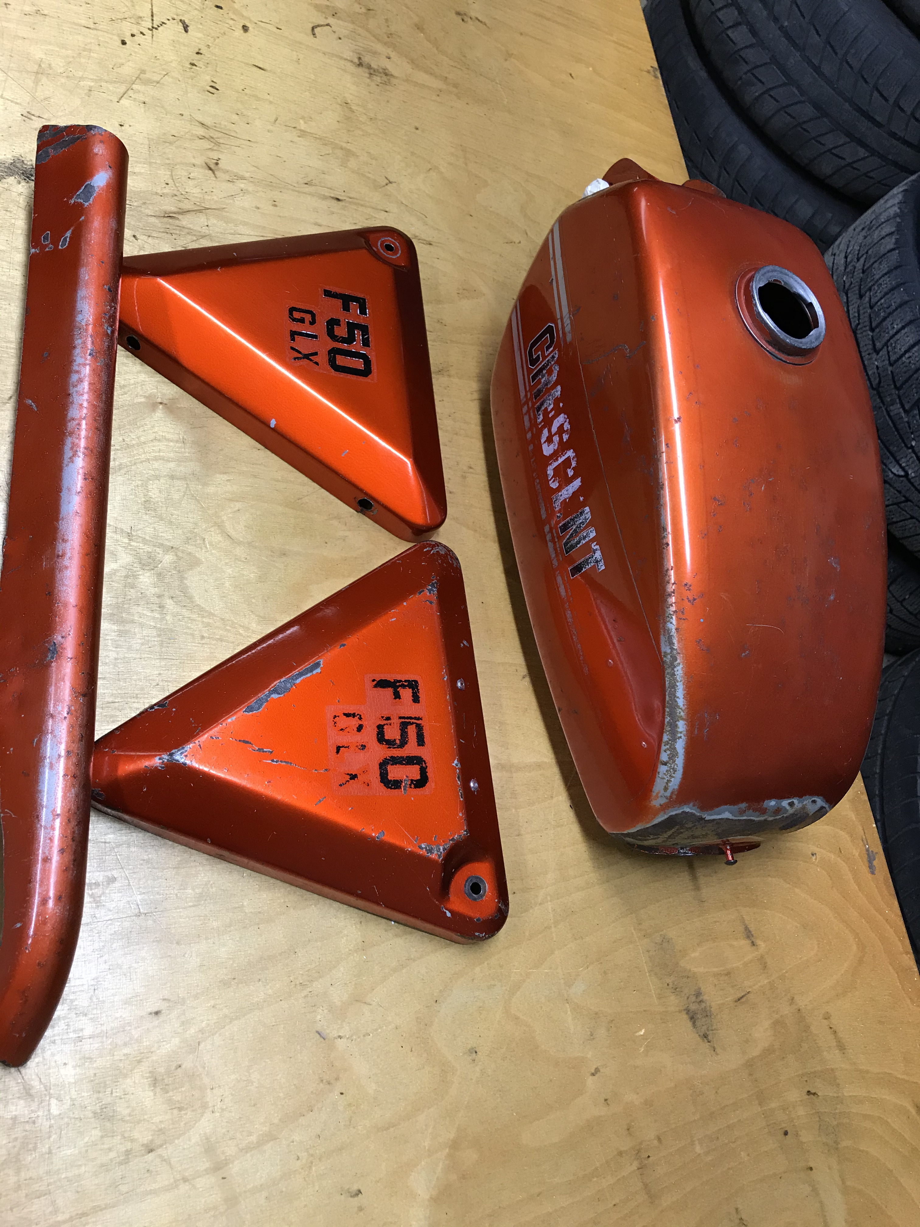

Kedjeskyddet jag fick tag i var från en GLX och jag hade inte en tanke på att det kunde skilja mellan GL och GLX.
Jag blev ganska snopen när jag skulle montera det och det inte räckte fram till det främre fästet.
Efter lite forskning visade det sig att till GLX är främre fästet inte samma samt att det är fästena knäckta för att få skyddet närmare hjulet, mer om det senare

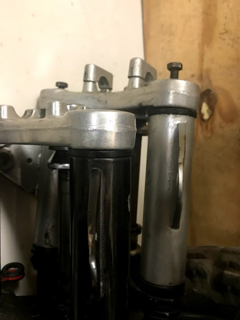

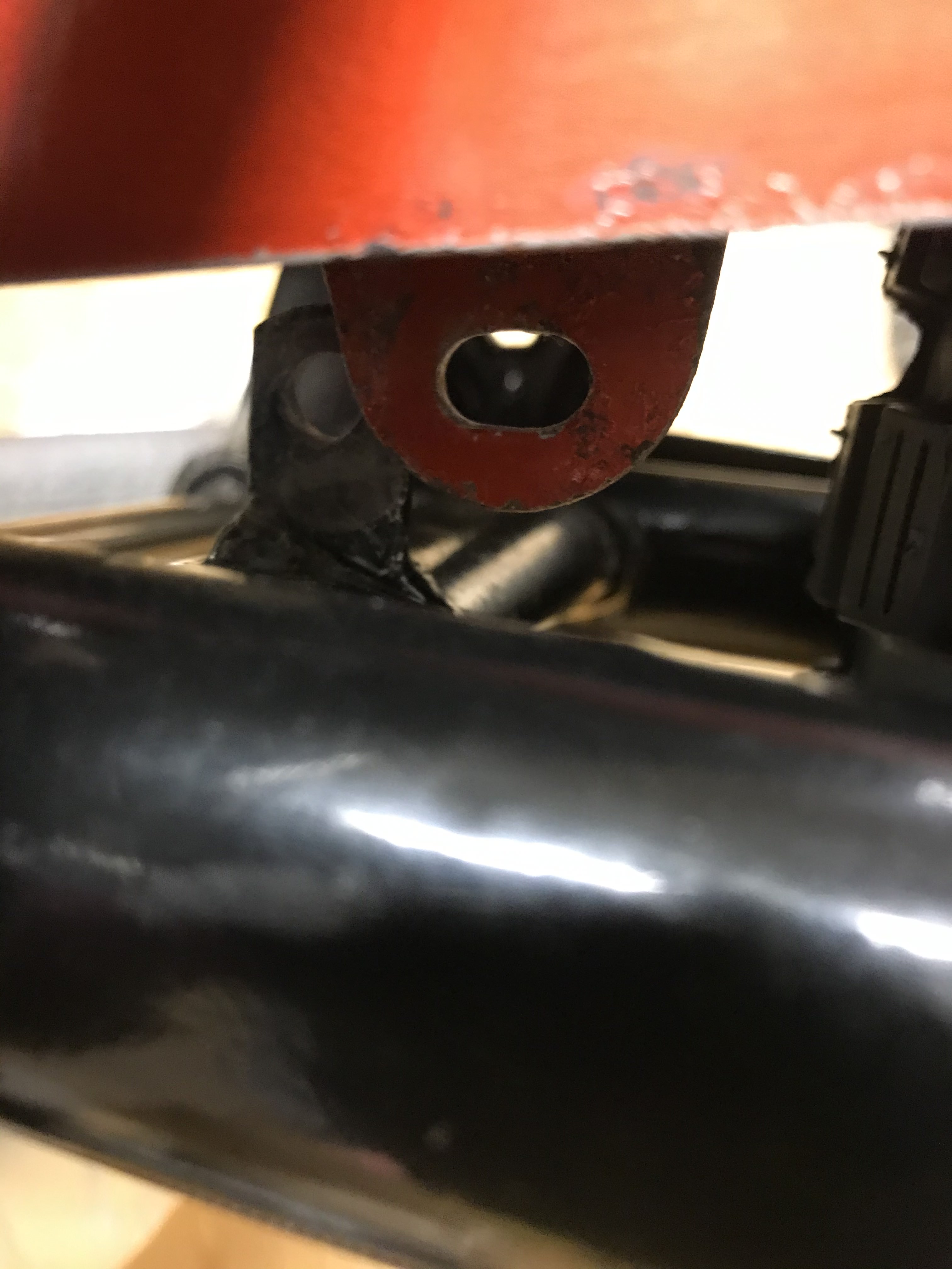

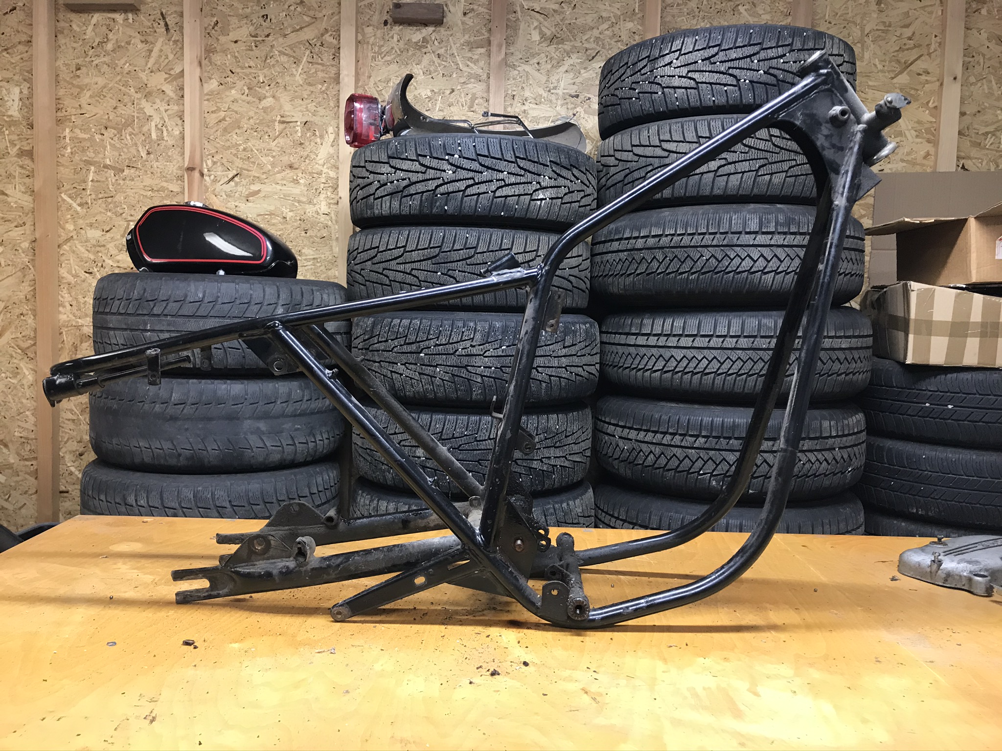

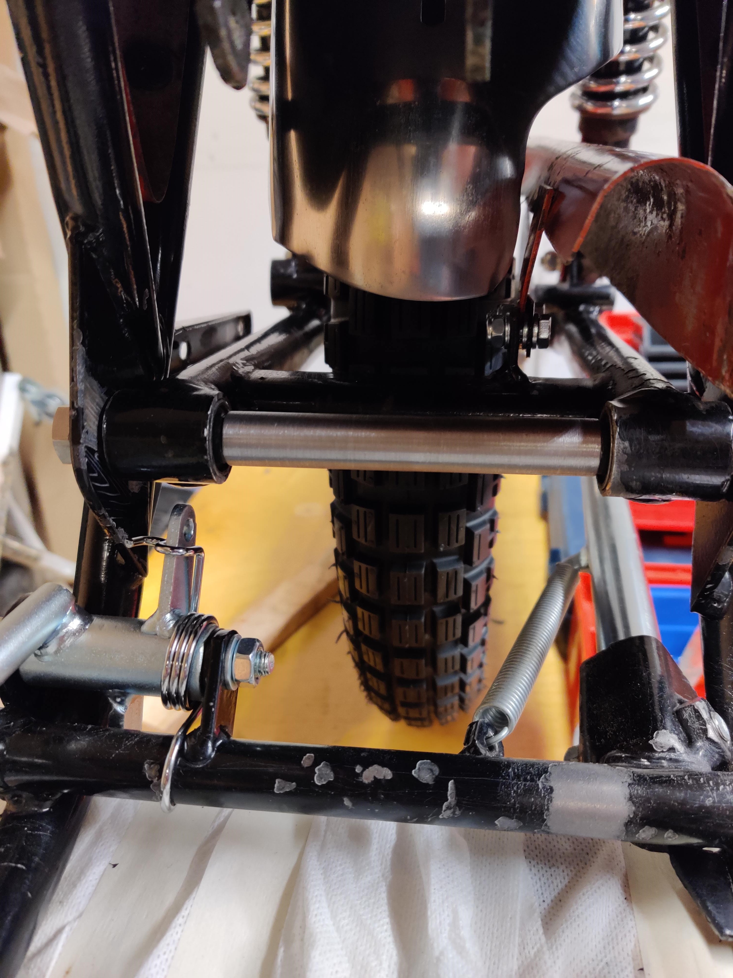

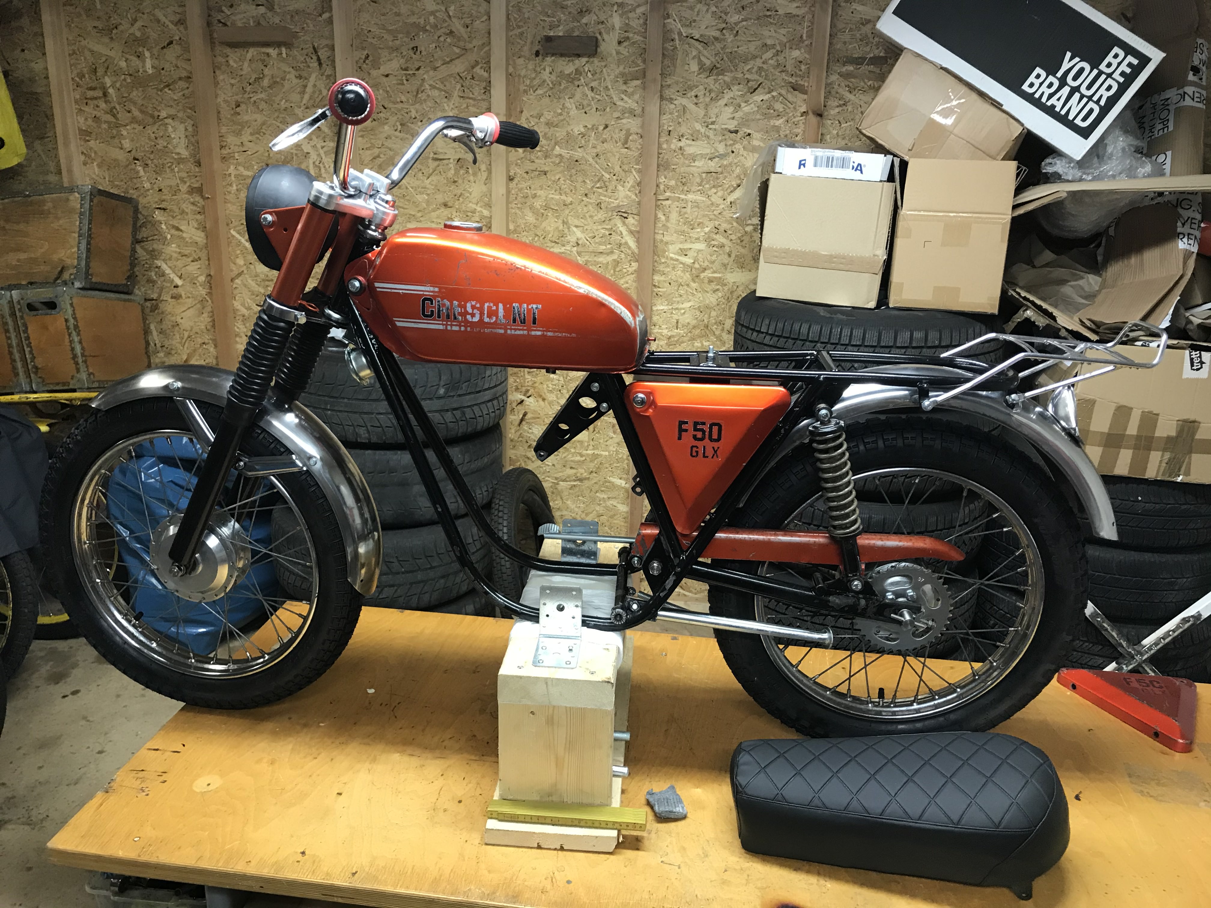

Svingaxeln satt som berget och kapades. Fick hjälp att göra ett för axeln av 16mm rundstål. På denna sitter två plattjärn för nedre motorfästet, tyvärr har jag ingen bild på det. Här syns även den enkla lösning med kedjeskyddet, ett litet järn som adapter.
Bild från sidan.

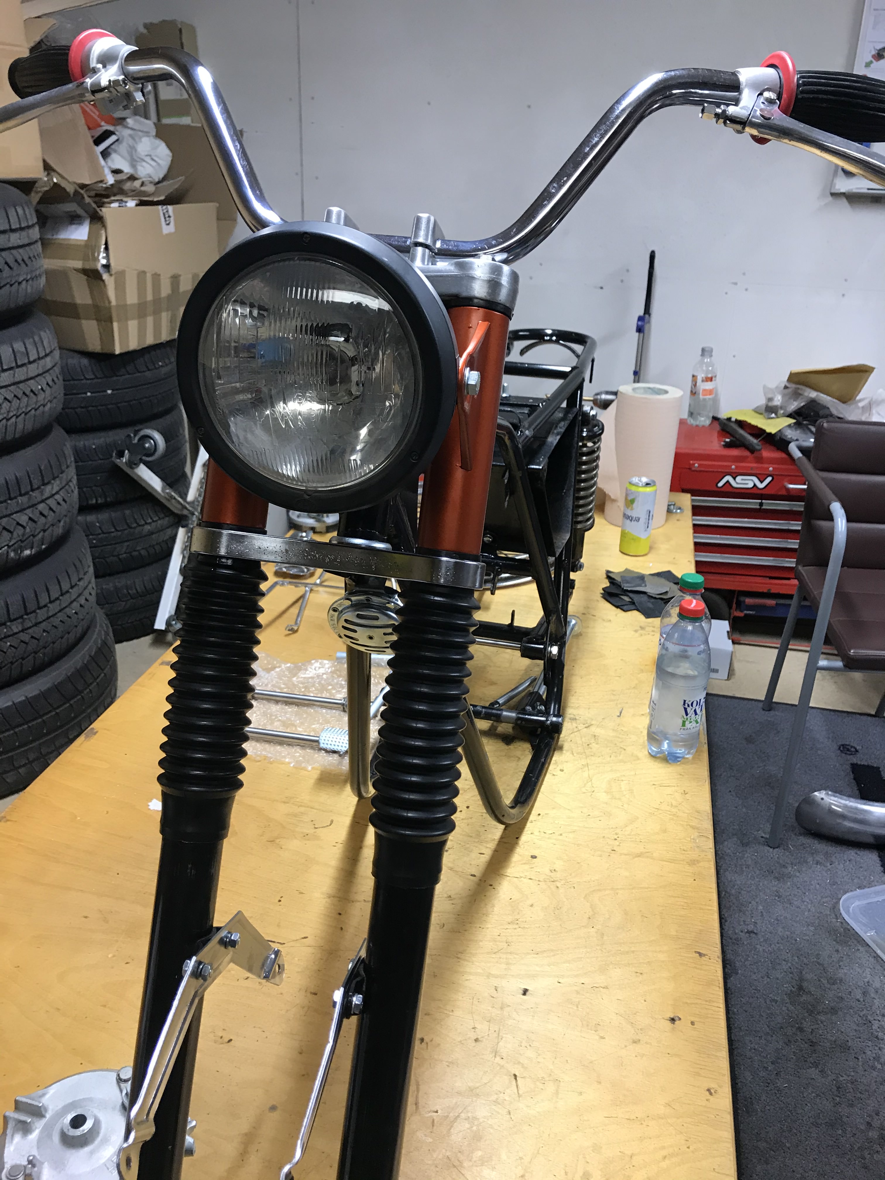

Patinerade lyktfästen har jag inte fått tag i ännu. (Någon som har att sälja? :) ) Dom som sitter på är ett par jag gick hjälp att måla. Stämmer inte riktigt 100 i färgen på bild men blir bättre i solljus. Det var svårt att få fram recept på färgen när målarn skulle "fota" lacken, men det duger tills jag springer på original.
Lyktfästen visade det sig också skilja mellan GL och GLX. GLX har ju hål för blinkers som jag inte hade tänkt på, och eftersom den har större framlampa så sitter även öronen förskjutna om man jämför med GL som sitter mitt på rörhylsan.
Jag hade en GLX gaffel ståendes som fick donera sina fästen för lack och dessa sitter nu på moppen.
Framlampan jag har på är inte rätt till GL. Det är en CEV precis som originalet, men denna är i plast istället för gummi och den är större än gummilampan. Köpte den som provisorisk lösning då jag tyckte den liknade originalet. Fick hem en gummilampa i veckan som åker på när jag fått hem reflektor och glas mistick_yes.gif

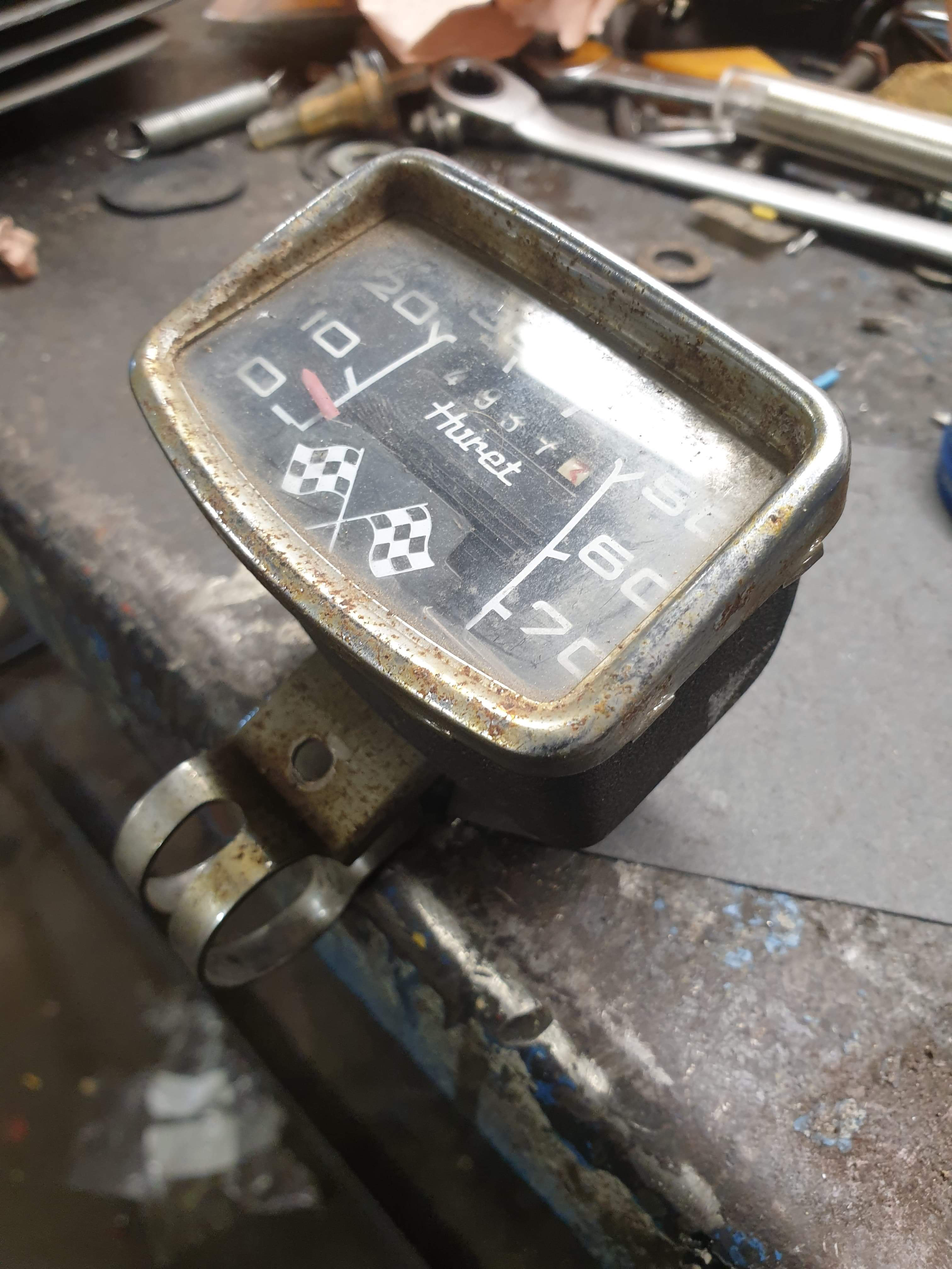

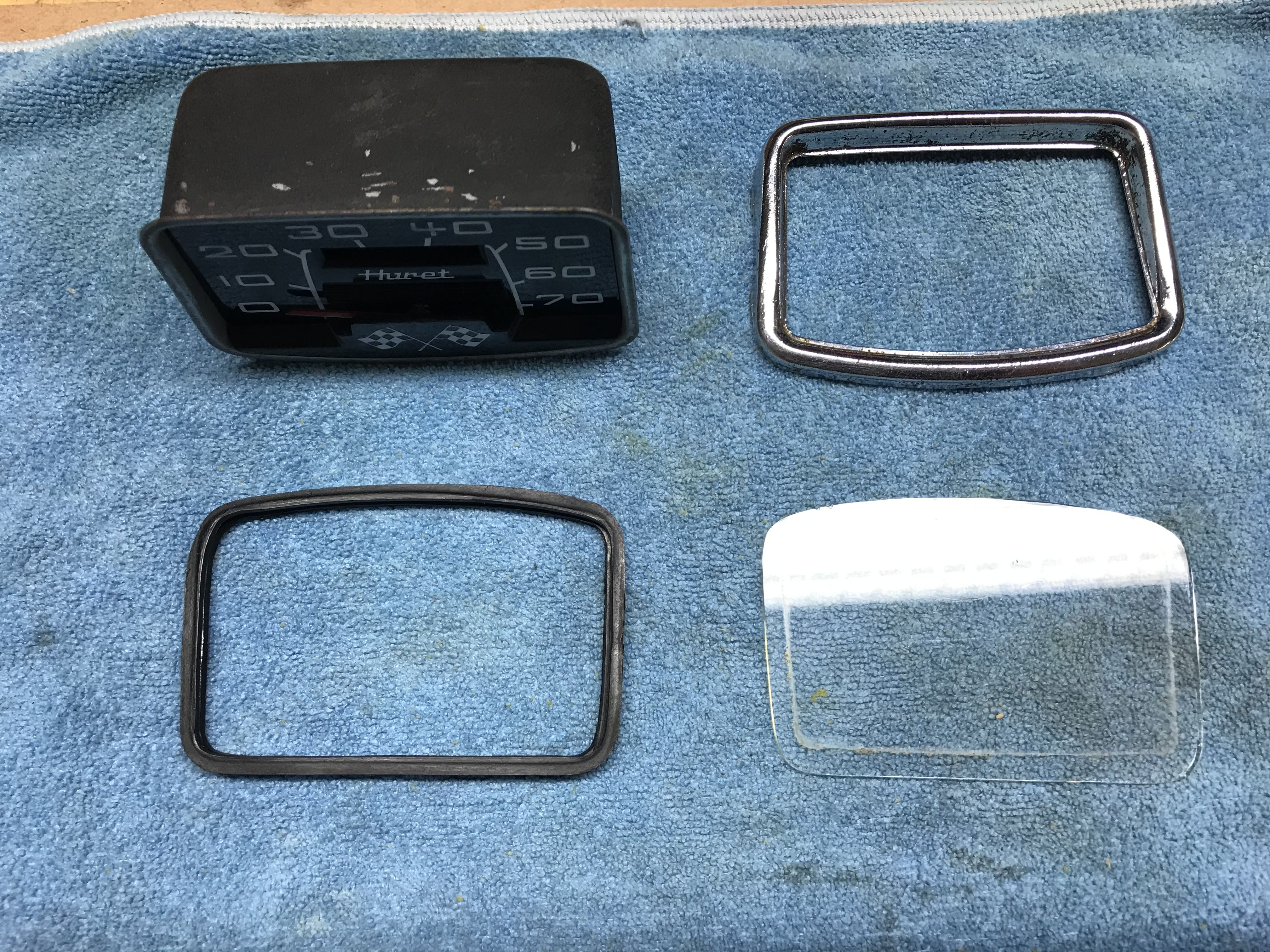

Jag fick tag i en hastighetsmätare som var i ganska risigt skick enligt bilden som föregående ägare skickade. Men det var inte så farligt när jag fick tvättat av den. Svinto är fantastiskt! Jag har bytt sargen och glaset efter dessa bilder. Kommer senare :)
Fick tag i ett par Betor stötdämpare i riktigt passande skick. Återigen, svinto är fantastiskt thumb_up

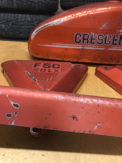

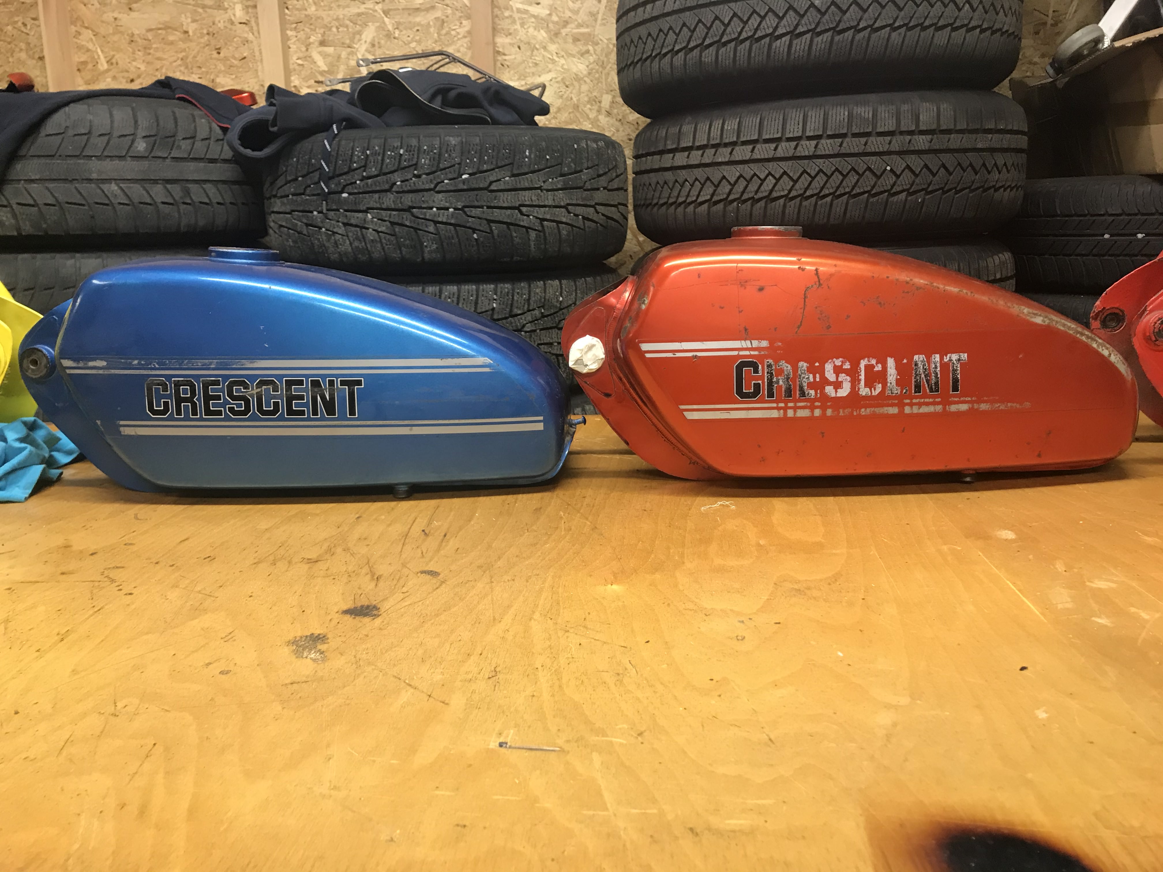

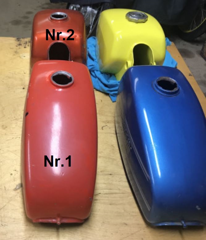

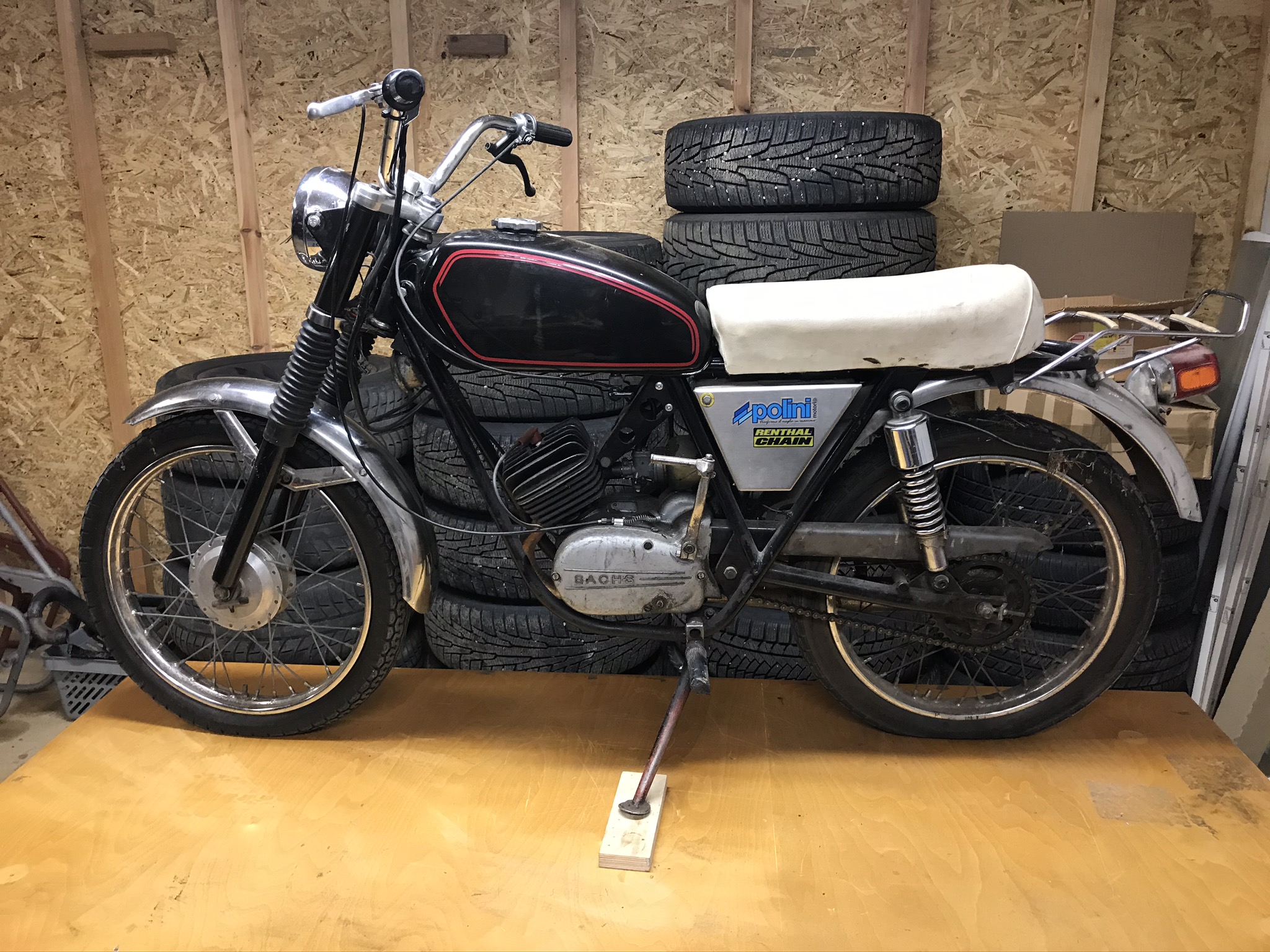

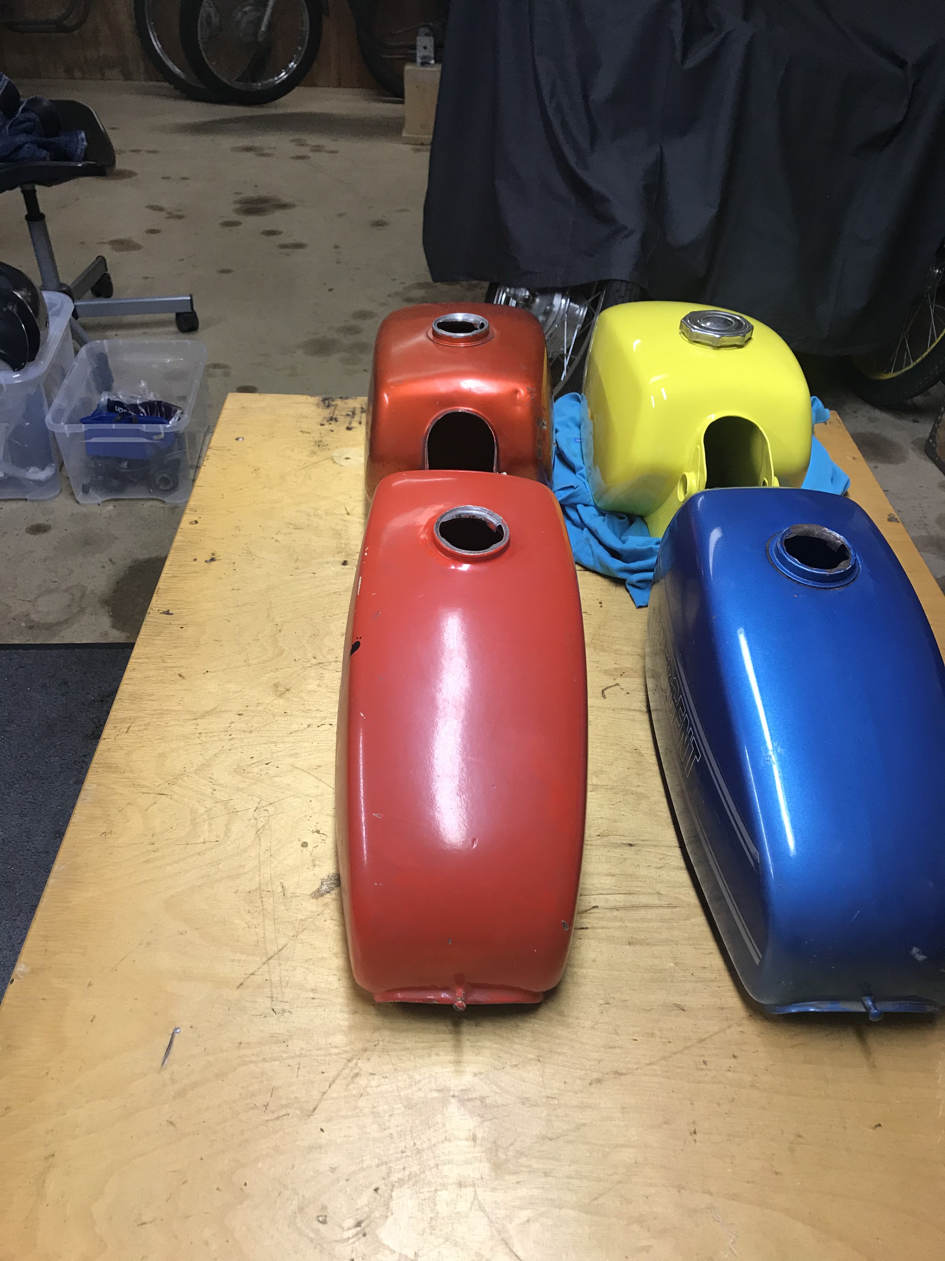

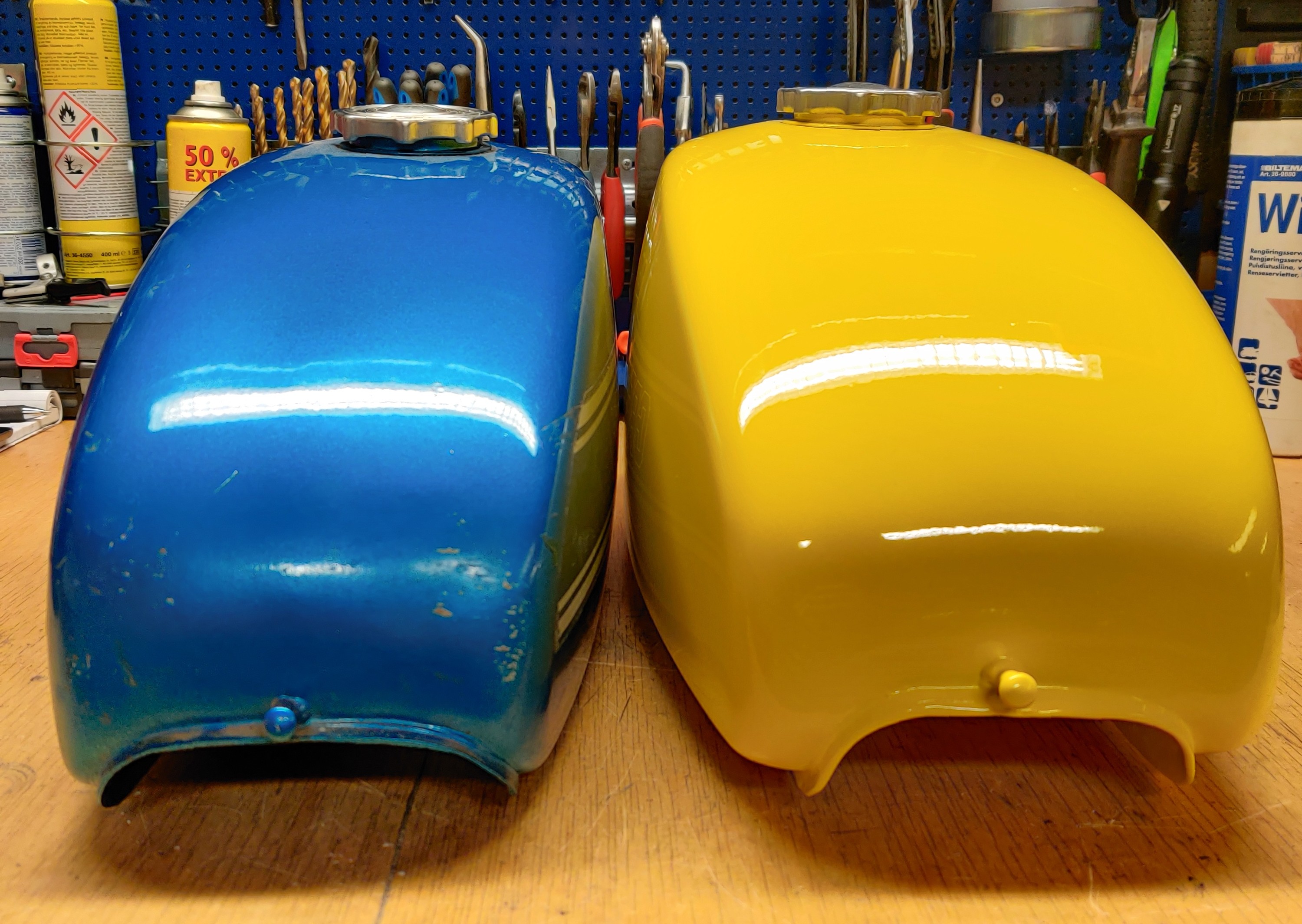

Tanken jag fick tag i visade sig vara lite special (satt på en glx). Det är den bredare E-type tanken som måste varit en specialbeställning när moppen va ny.
Jag hade inte tänkt på det själv, utan Sidecarrob noterade detta när han va på besök så vi jämförde lite..
Den gula är E-type/Isdt, röd och blå tank är F50
Lite udda, vilket är kul :)

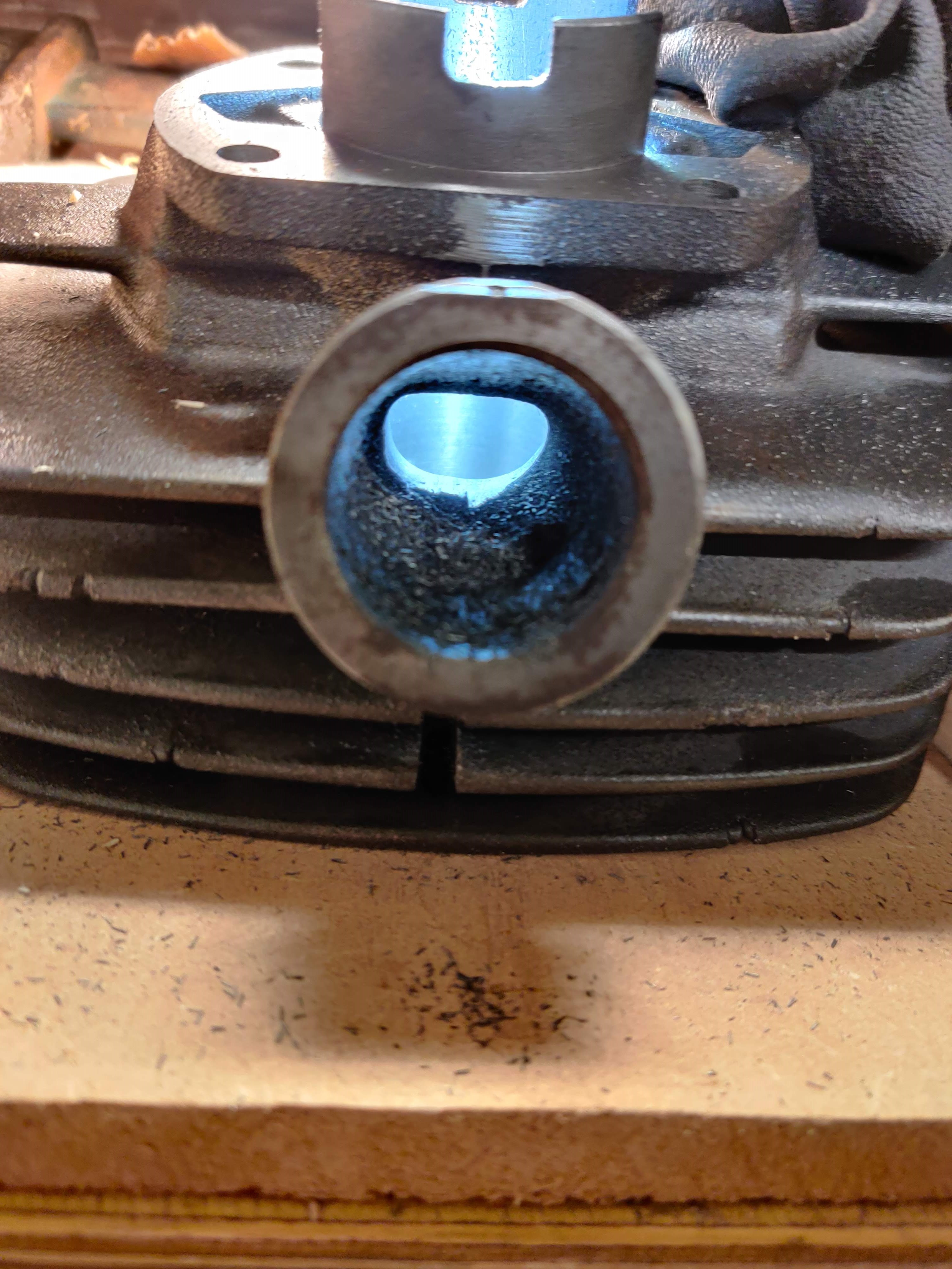

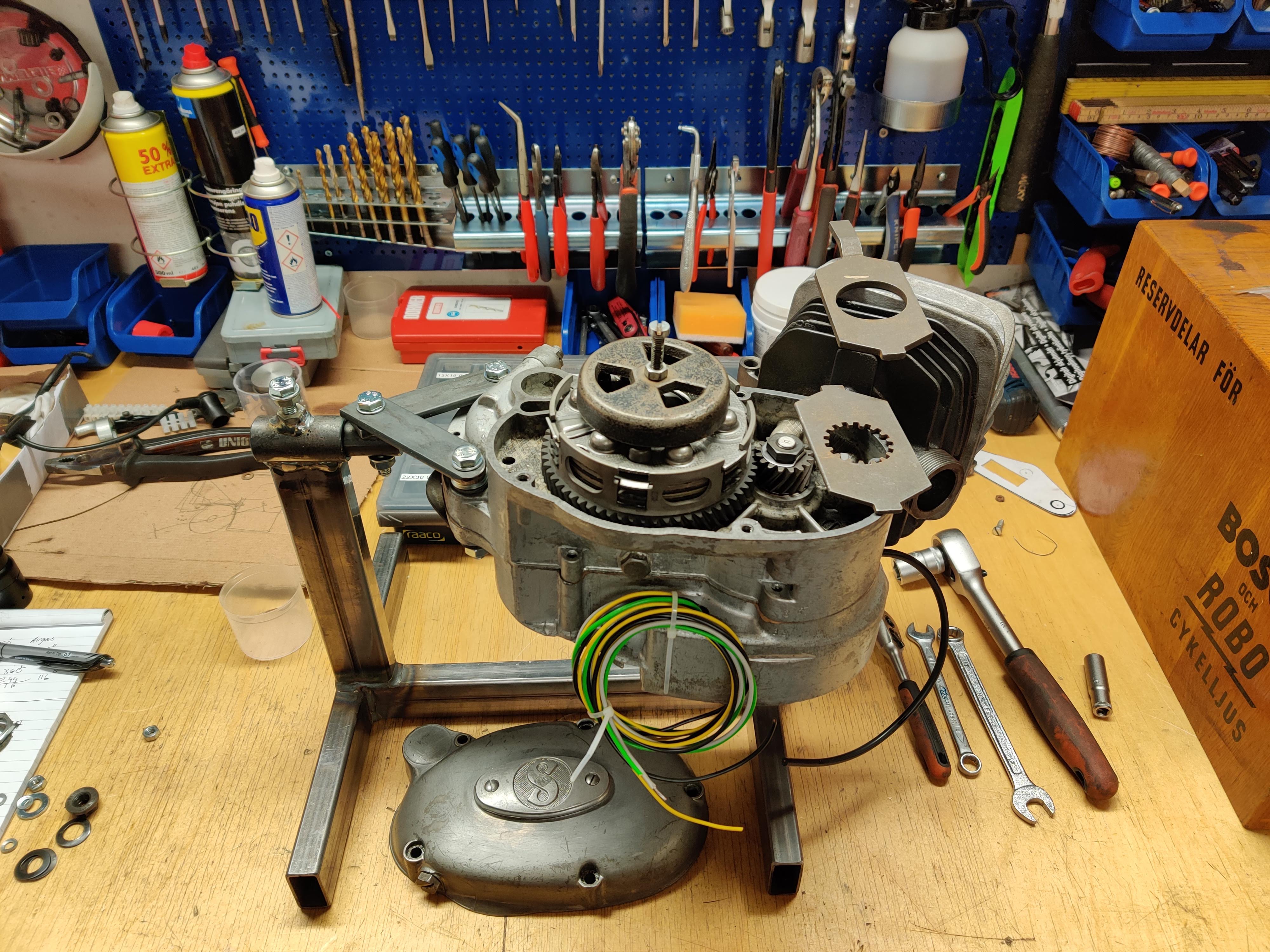

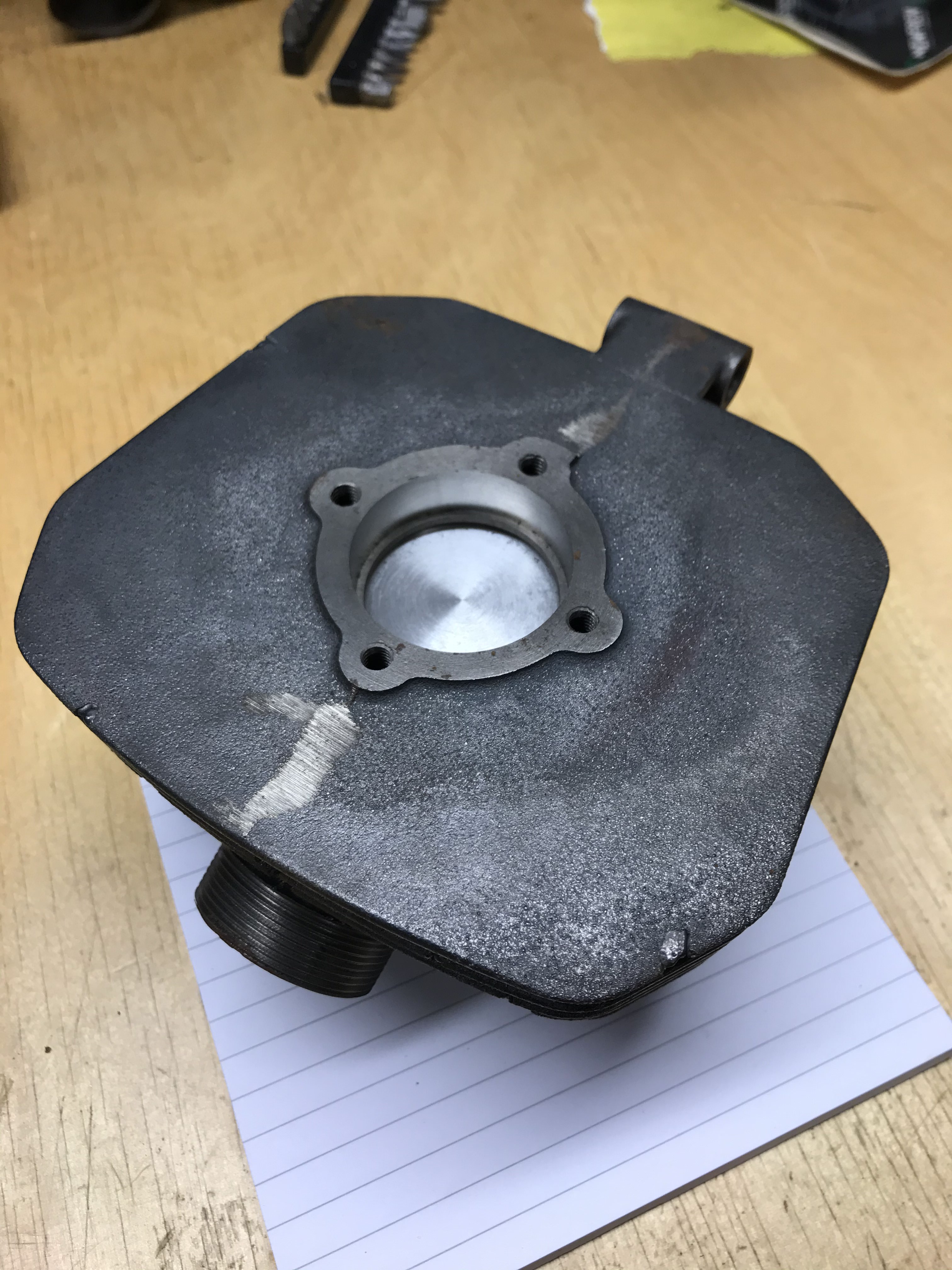

Det är ganska begränsat med eftermarknadscylindrar om det skall se någorlunda original ut till denna modellen. Visste det fanns en 41mm cylinder för 44mm slag som passade och McbMannen här på forumet levererade en firma i Tyskland som hade nos på hyllan slider_thankyou.gif
Dom har nog inte legat i optimalt klimat under åren, det luktade verkligen gammalt när jag fick öppnat upp kartongen :lol:

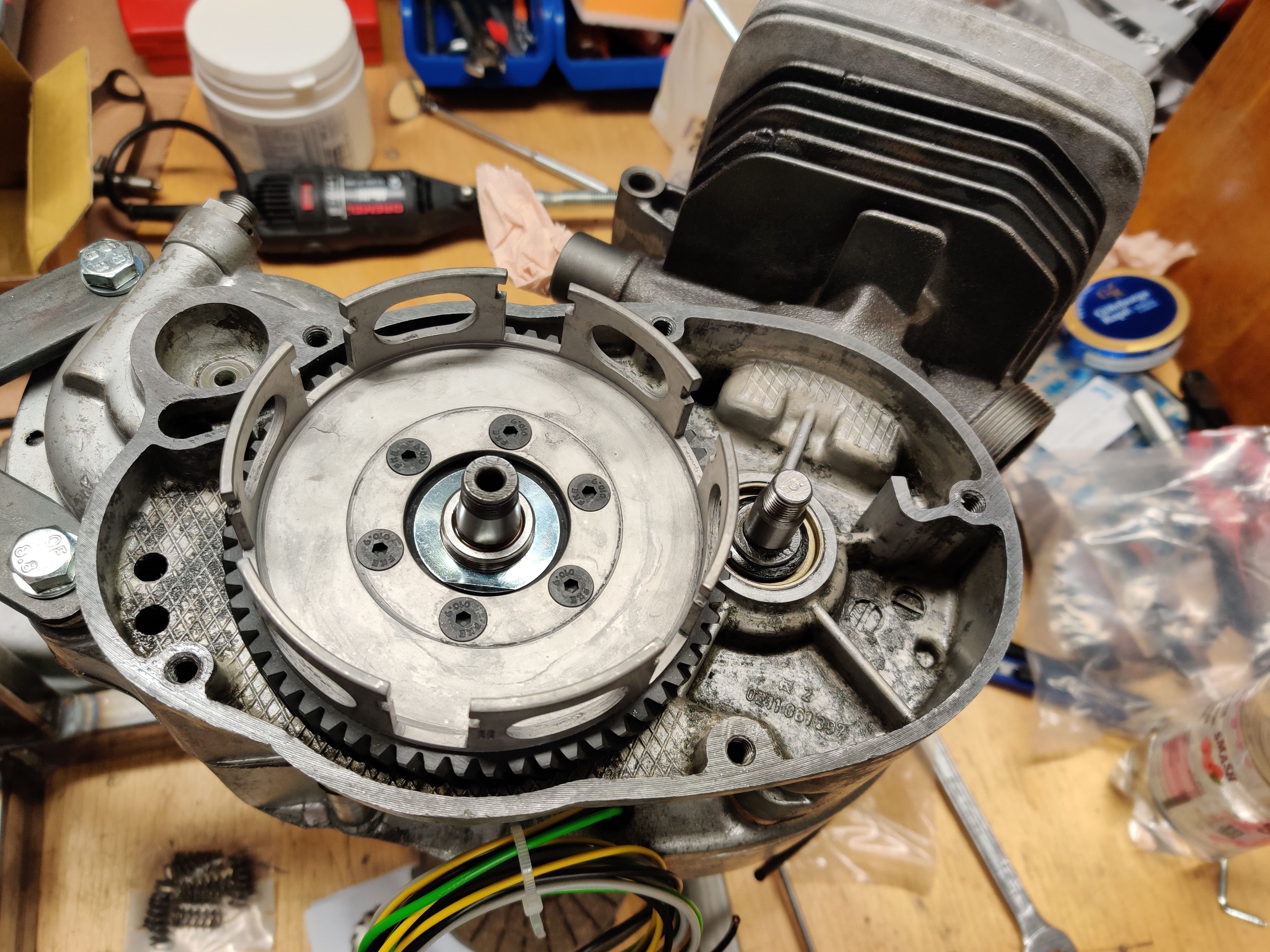

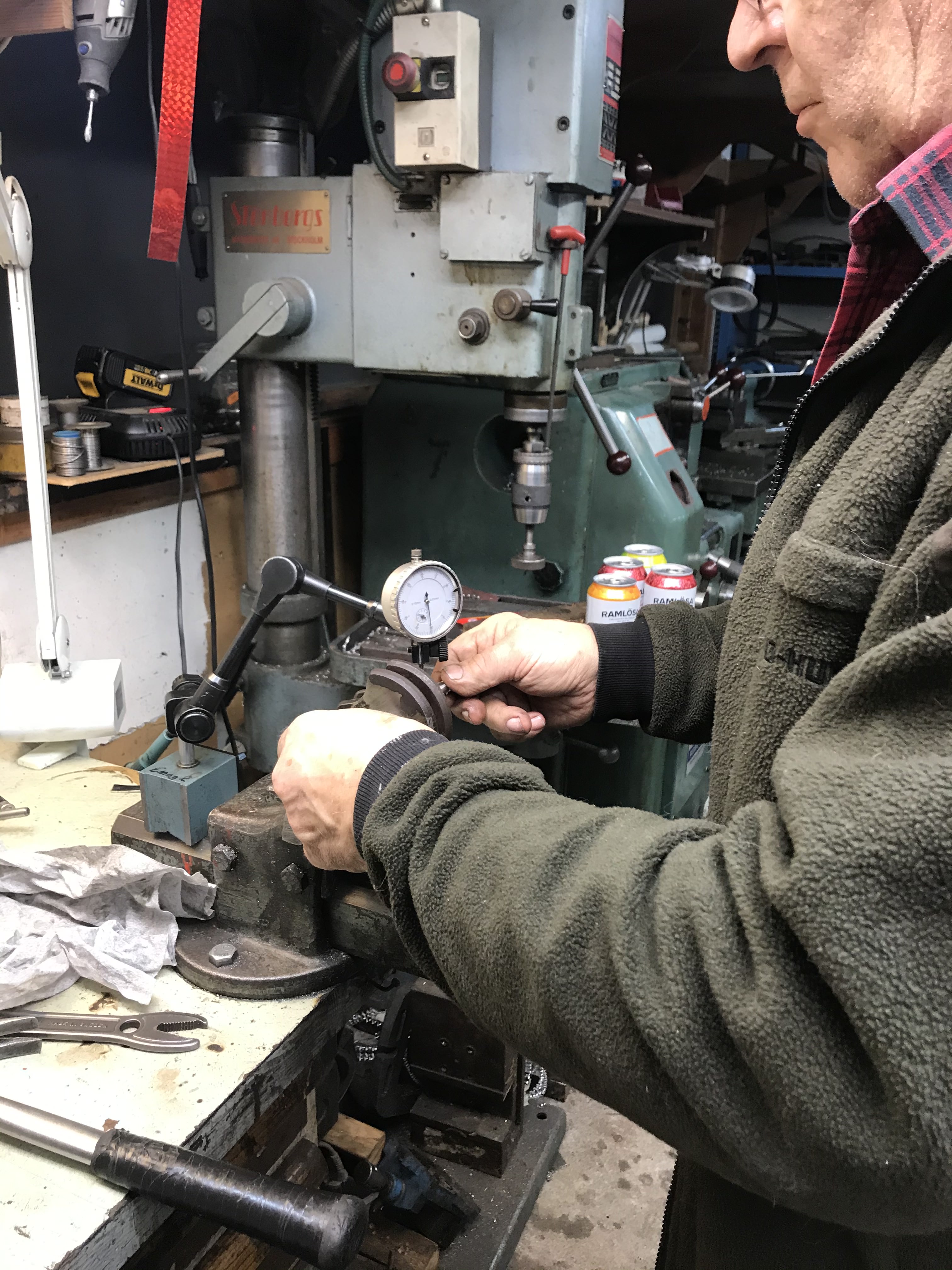

Detta medförde att jag behövde byta vev när motorn skulle göras i ordning. Jag köpte en Samarin vevstake och for upp till Conrad i Kvicksund för att få hjälp att pressa och balansera veven, och en dag i garaget. Ovärderligt med alla tips och trix vid bla inshimsning av axlarna. slider_thankyou.gif
Originalmotorn har jag låtit stå, och använder en vanlig 3-växlad KFS.
Den har legat still sedan besöket hos Conrad och nu i veckan har jag monterat ihop den.
Efter tips från flera håll har jag höjt och breddat avgasporten lite. Avgasduration gick från ca140 till 160 grader.
Jag är inte så erfaren filare, kändes till en början sådär att karva i en nos-cylinder :shock: Men det blev rätt bra tror jag, återstår att se :)
En Falkman 3-lamellare får tjänstgöra i denna thumb_up

Citerar dig...Den gula är E-type/Isdt, röd och blå tank är F50.....
Har en F50GLX..fundra på vilken av tankarna är röd är det Nr.1. :?:
Hur bred är en GLX-tank...om min tank skulle vara speciel.. :?:
Bild nedan här vilken tank är GLX Tank_Nr.1 eller Tank_Nr.2 på bilden nedan....... :?

billykid skrev: 03 feb 2020, 13:06 Hej... :!: .
När jag läser det igen så håller jag med om att det var inte speciellt tydligt av mig. cocos_acc.gif
Med röd menade jag den solida. Så på denna bilden är alltså de båda närmsta till F50, de andra två är är till E-type / Monark 125.
Så ska man vara petig så har jag fel tank, men med rätt färg och dekaler för modellen. Troligtvis en specialare som första ägaren beställt från Monark.
Jag har tyvärr inte måtten tillgängligt, mäter ikväll och återkommer om ingen annan hinner före thumb_up
// Krack
Mätte över tanklocket på båda och F50 är 17-18cm bred, den till crossarna / e-type är ca 21-22cm bred
En bild som gör det lite lättare att se:
//Krack

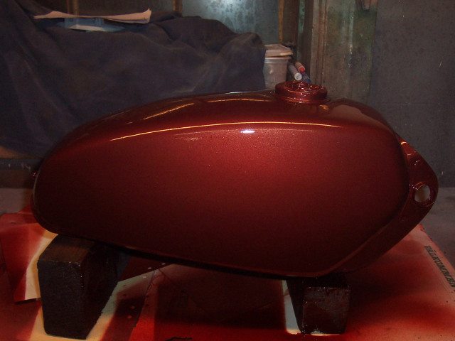

Min F50GLX var 17 cm på det bradaste stället....några bilder på min hem.lackade tank + mopp... :wink:
EGEN Garage lackn. Färgen: VOLVOs /dark red-met Code-Nr 186-5 ...ser mörk ut, men ljusare i dagsljus. :!:

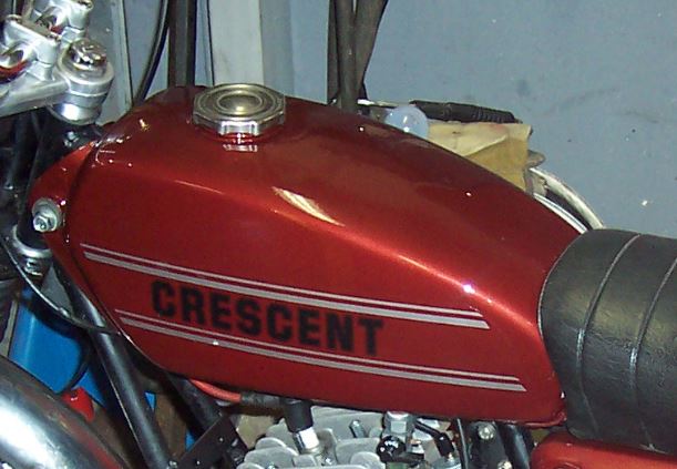

Med dekaler...

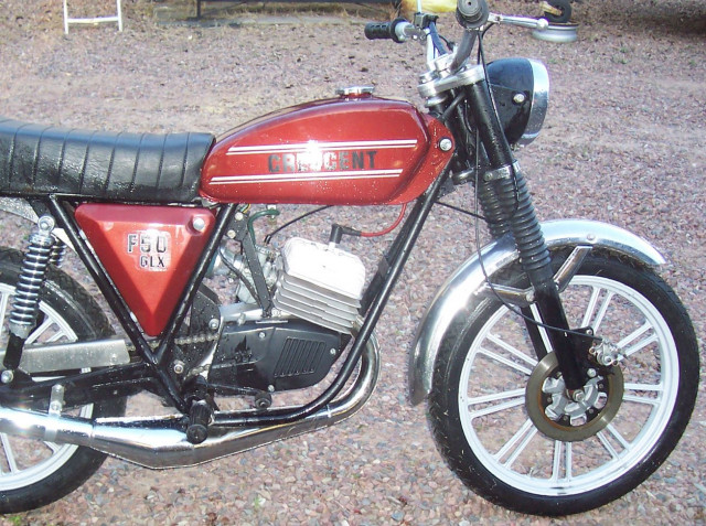

Klart för Race... 8)..övre staget till motor är bort taget, nytt sitter under motorn nu.. :idea:
