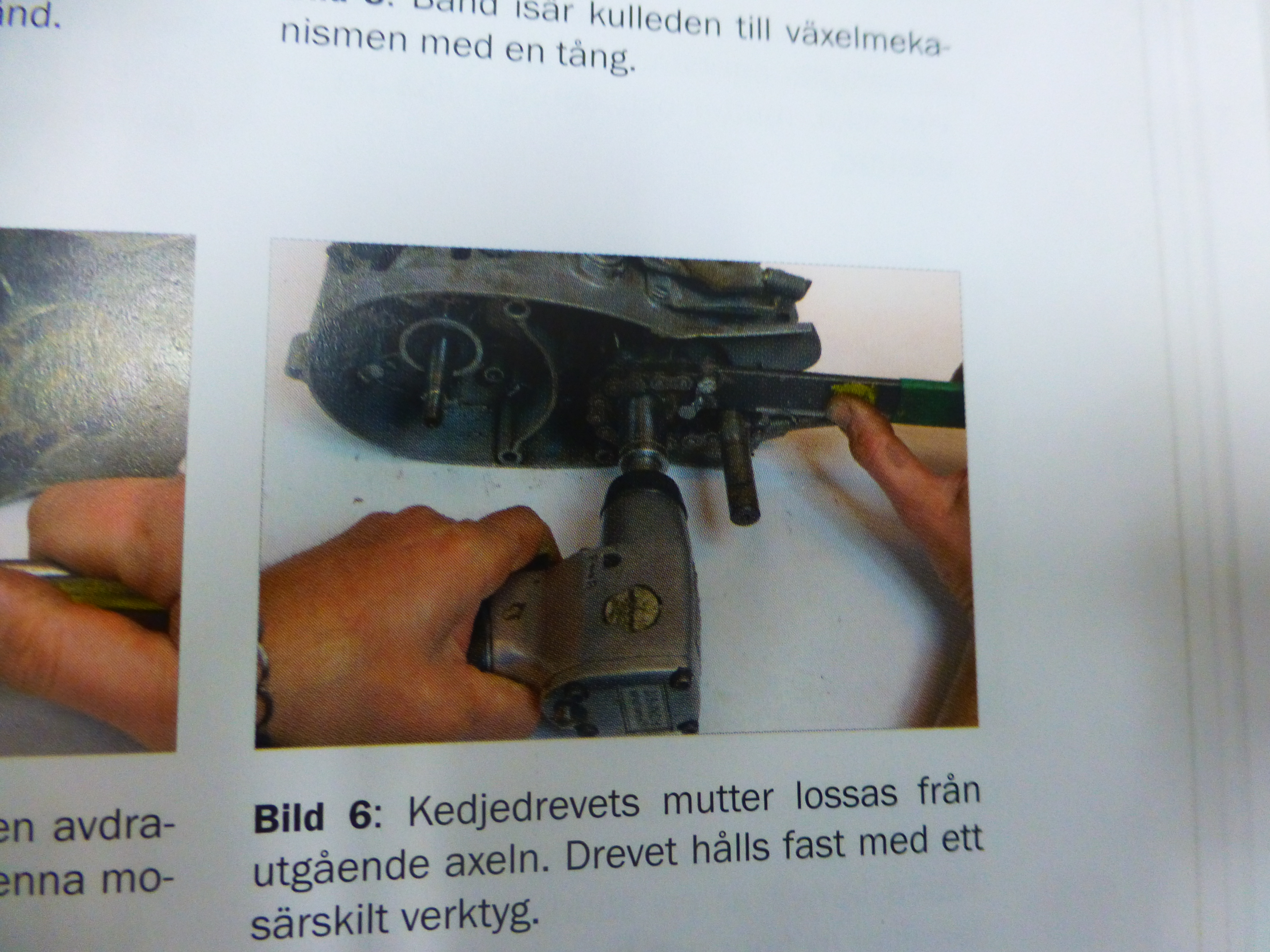

Okej tack finns det någon video eller något på hur man tillverkar ett sånt verktyg?
Inlägg: 6118
Re: Totalrenovering av veteranmoped

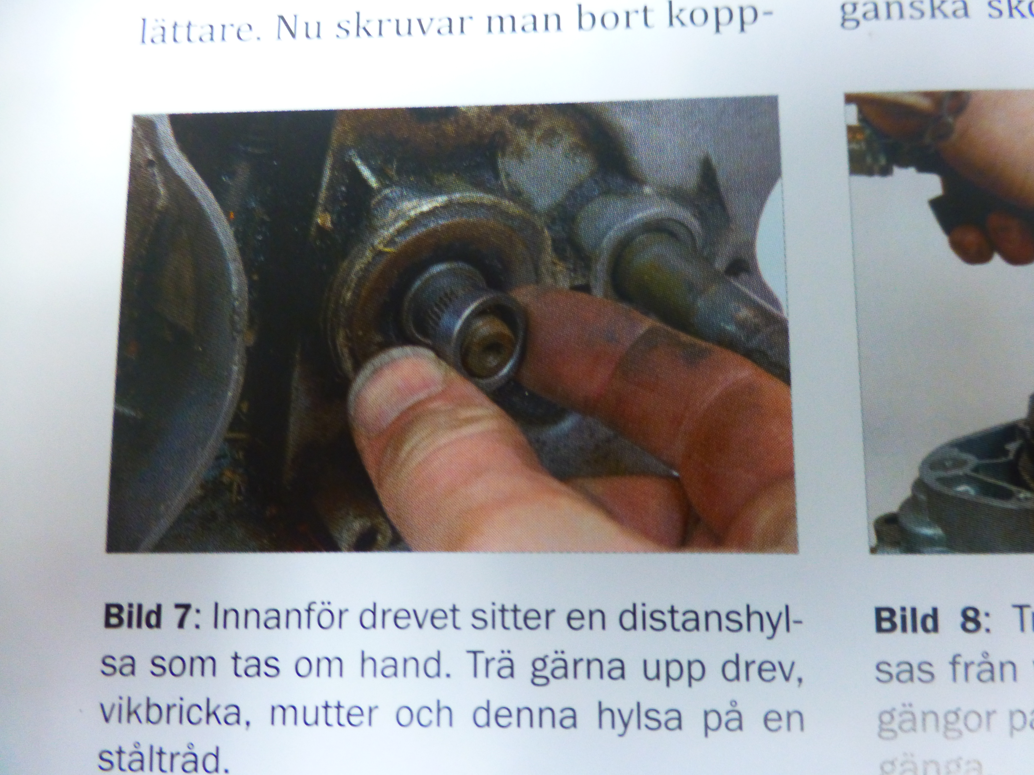

Inte vad jag har koll på, jag har ett köpt verktyg som jag tror är till att lossa oljefilter men fungerar. Bara för att lossa ett drev tror jag att man kan ta en kedja och låsa en lagom lop med ett par skruvar så fungerar det nog som mothåll. Ett par bilder från Jims stora tvåtaktsbok visar ett verktyg.
