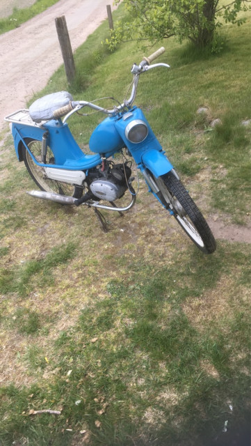

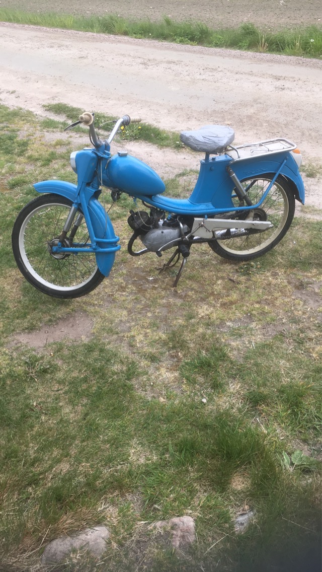

Hej jag har nyligen köpt en veteranmoped som jag ska totalrenovera.
Jag kan knappt någonting om motorer och har aldrig gjort något sånt här förut så hade behövt lite allmänna tips. Vad ska man börja med? Hur får man reda på vilken årsmodell den har? Hur vet man vilken olja man ska använda till den?
Det enda jag vet om mopeden är att det är en Rex med Victoria motor och att den har stått i ett garage i minst 10 år.

Grattis till inköpet!
Din moped är en Rex Sportmaster, skulle gissa på årsmodell nånstans mellan 1964-1966 då den har den nyare framgaffeln. Kedjeskyddet är inte original, det ska vara heltäckande. Motorn heter Victoria/Zweirad Union EM50.
En bra grej att börja med om du ska helrenovera den är nog att köpa Stora Tvåtaktsboken del 2, där finns en komplett beskrivning med bilder om hur man renoverar just bland annat Zweirad Union EM50! Vilken olja det ska vara i den motorn och vilken mängd minns jag inte på rak arm...
