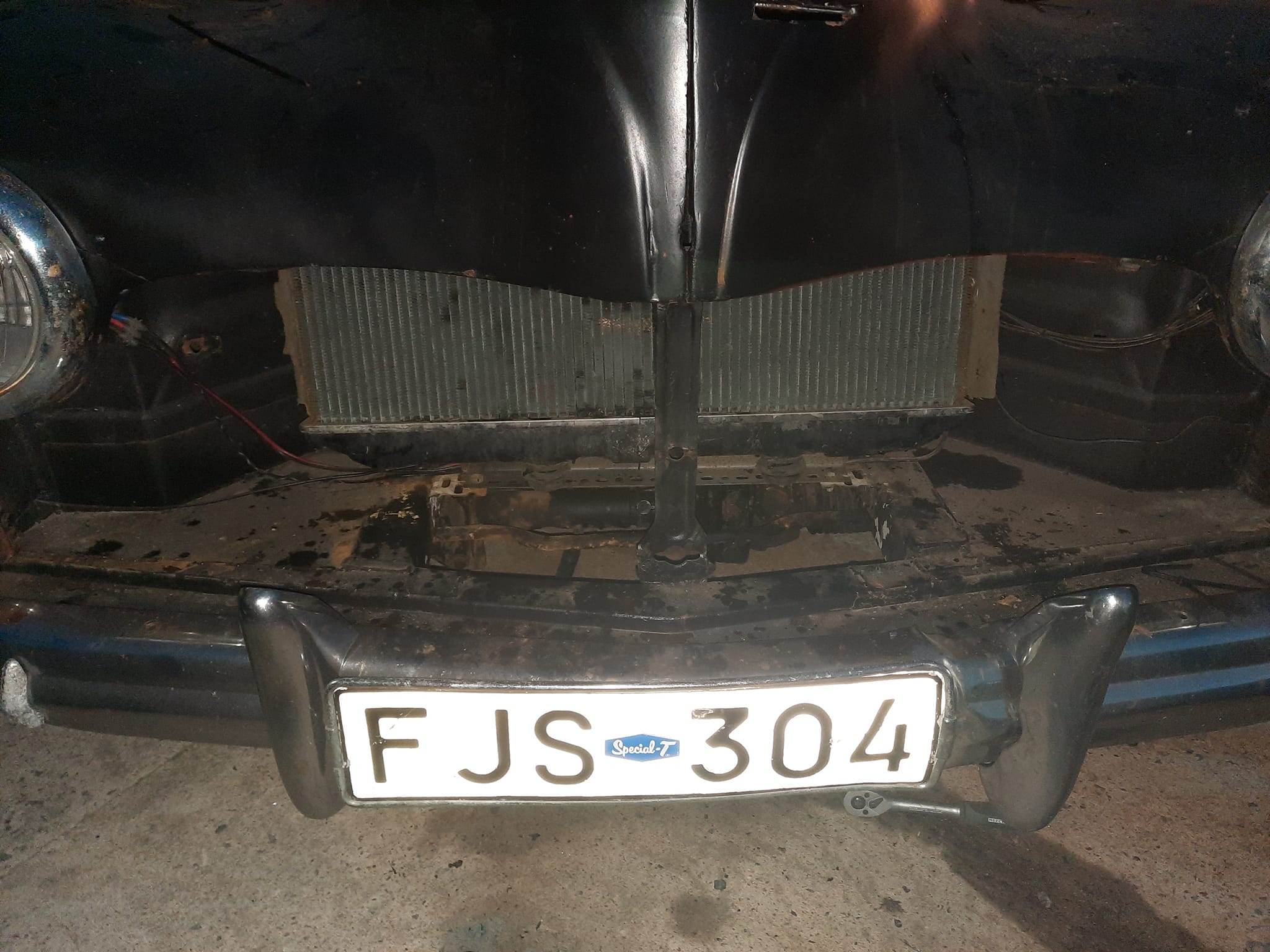

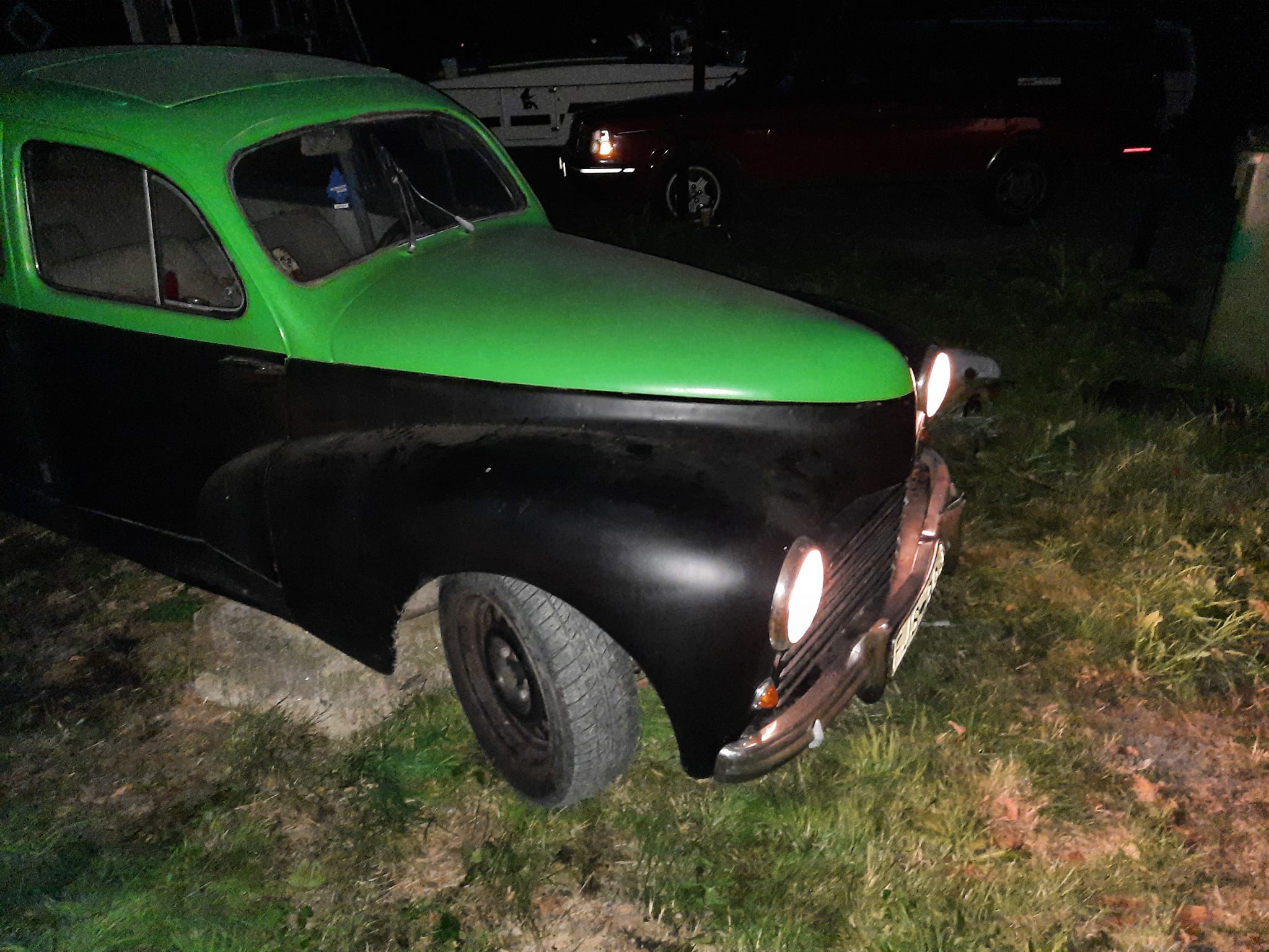

Igår tog jag en snabb sväng till Borås tänkte hämtat hem ett nytt kyl och fixat med idag... Nu fick jag söndags fixande ändå. Så gjorde inte så mycket att lagersaldot inte stämde och tilltänkt kyl inte fanns..(ja egentligen bara bra kom på att jag har ett kyl som kan gå få in)
Men några km hemmåt small de till rejält under huven... Hela generatorfästet gått av.. Ja nu var de utav tveksam funktion och rem linade inte som den skulle heller. Men fick bli bogsering hem.
Så idag ägnat ett par timmar åt tillverka bättre färsten så nu linar remmar och sitter stabilt gör det också. Nått positivt upptäckte vid bogsering att vad jag trodde var en dåligt balanserad kardan troligen bara är ovala eller fel balanserade däck..
Men hittills lite småspännande bilägande ett läckande kyl en lös generator en punktering följt av ett trasigt generatorfäste...
Jaja modifieras för nytt kyl i veckan och efter kollat att mags går på dags börja leta lämpliga däck också... Småjobb med samtidig körande och klämma ut de bästa av sensommaren gäller...

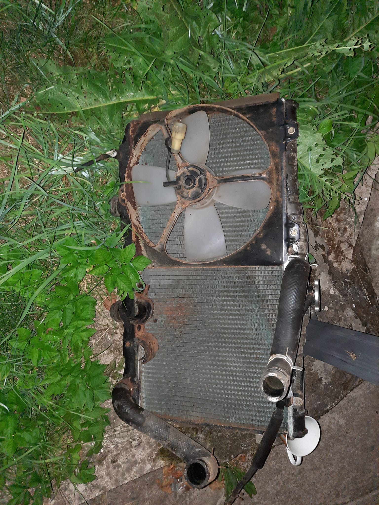

Japp inspekterat ett kyl jag haft liggandes och konstaterar att kylet från en Toyota Camry
Kommer gå plats. Än mer positivt kyl komplett även övre fästen till den som expansionskärl och med en fungerande
elfläkt. Så kommer bli dubbel fläkt en fast och en elektrisk får kika på om jag även kan få till en termostatstyrning?
Men ombygge kommer inte bli överdrivet svårt eller tidskrävande. Tur de vill ha i glykol igen så snabbt som möjligt. Troligen från samma Toyota hittade jag spolarvätskebehållare med pump.
Men även en smidig värmekran som om den kombineras med en chokevire kan bli en smidig reglering till värmepaketet.

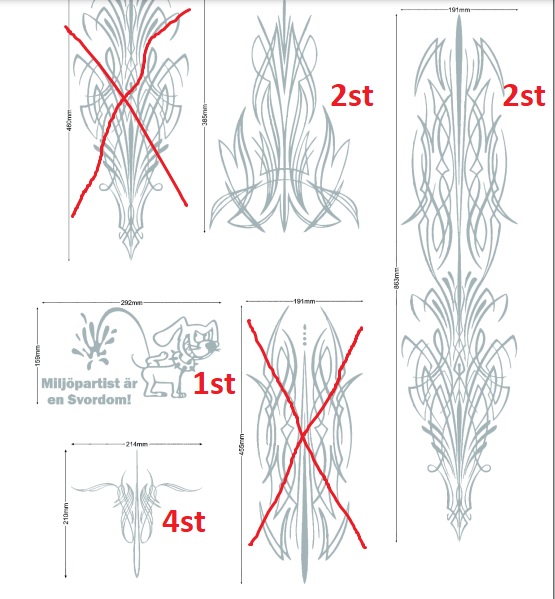

ett par exempel på dekaler jag köpt... köpte ett gäng!
Sen får vi se vilka som förstoras och används återstår att se?

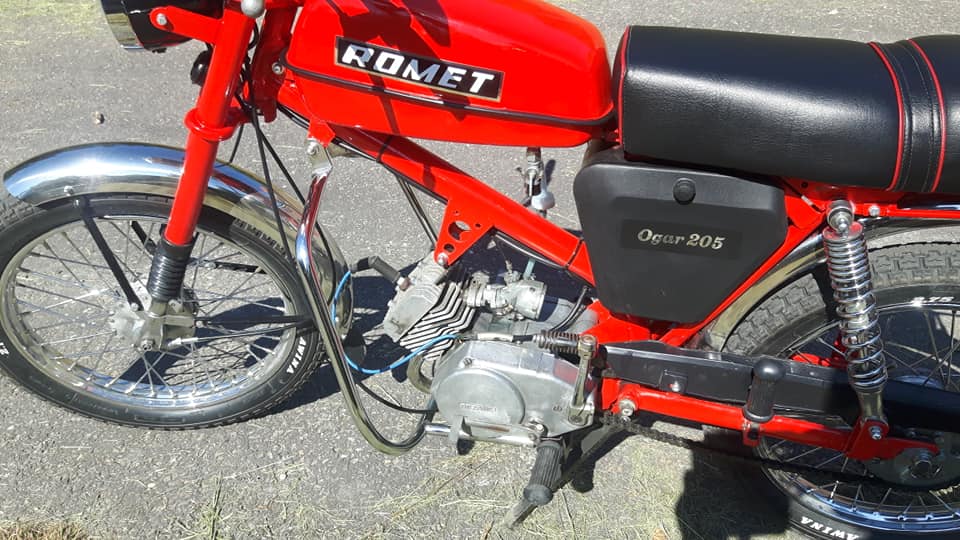

Resten blir nog till nått lämpligt mopedprojekt... Lutar i alla fall till ta dem i silver.
Men som alla projekt hitta rätt detaljer är tufft dags börja leta lämpliga brytare och reglage för instrumentpanel..
Jobb finns i drivor men detta objekt extra kul gillar bilen och kan göra som jag vill..

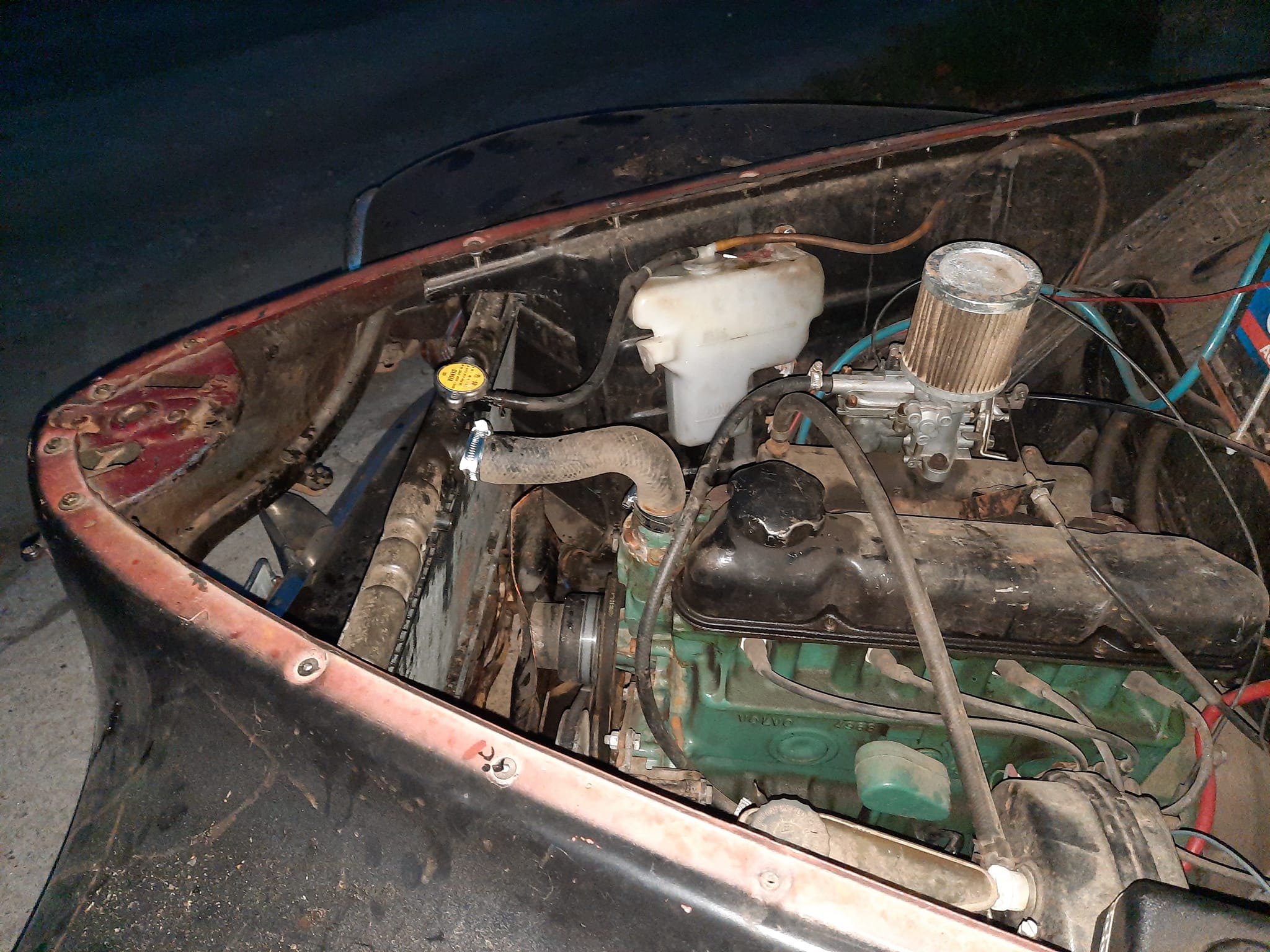

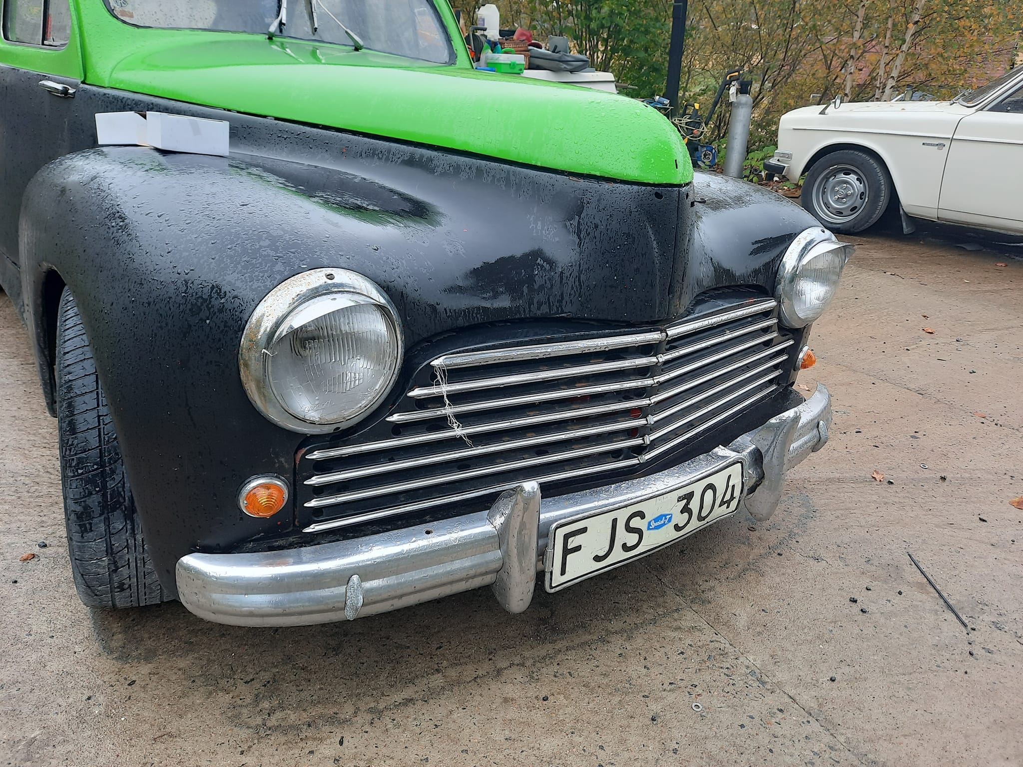

Vart snudd på minusgrader igår morse.. Å från fredag kl 04 till sen söndag bokad för Skottlandsresa.
Så fick bli lite onsdagskvälls skruvande i form av få in ett bättre passande Toyota kyl.
Lättskruvad bil i alla fall hela grillen lossades med en enda vingmutter. Bökigast var väl att få in kylet på plats
Men väl där lär de kyla bra täcker in bra hela vägen och all fartvind genom "gapet" lär behöva passera kylen. Ville väl egentligen få in den nya tutans alla horn också igår men det får vänta till efter Skottland. Vart sent och mörkt nog montera dit kylen.
Fick även monterat ett tillhörande expansionskärl i motorrummet. Å med detta blir allt som blir gjort denna veckan med bilen i kväll först lite bowling med barnen sedan packa och sova lite för iväg mot flygplats.

Så vart det en sista ändring på även dekaler gick från silver till vita för starkare kontrast mot det mattsvarta.
Efter dekaltrim fått trolla med mina dekalförslag har jag nu fått de som jag vill ha de. Så nu får jag leva med det å andra sidan
finns ju möjlighet trycka om nya i annan färg om de ser illa ut. I alla fall fått beställt dekal för baklucka motorhuv samt ovanför framlampor och i dubbel upplaga för säkerhets skull.

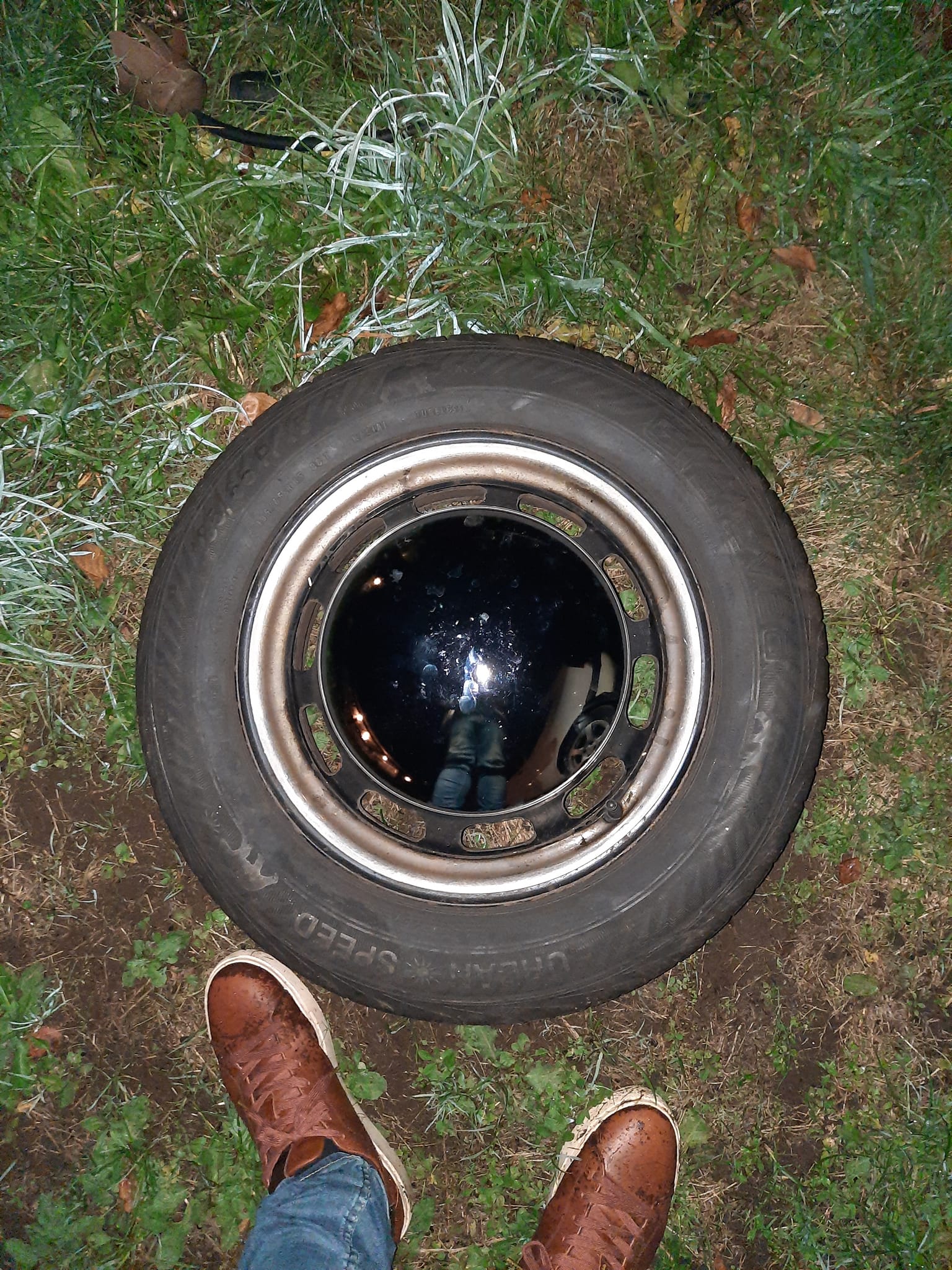

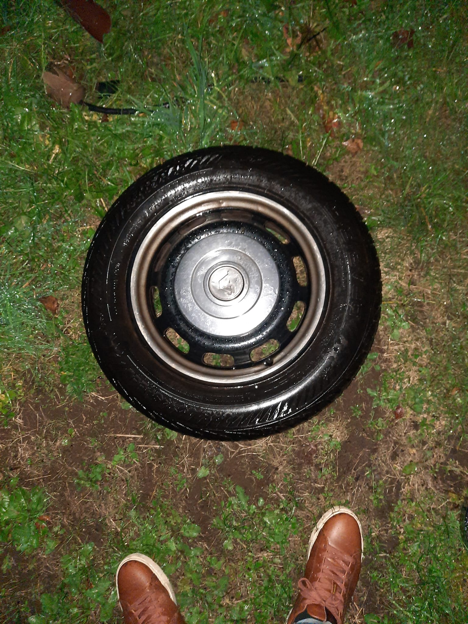

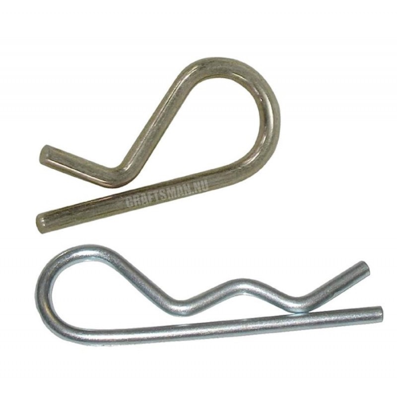

Igår fick jag köpt en omgång 850 plåtfälgar med riktigt bra sommardäck som tillsammans med moonkapslar snobbringar och 4cm vita däcksidor
kommer bli de "slutgiltiga valet. Ska dock modifiera och svetsa dit tre grova låssprintar per fälg för hålla kapslar säkert på plats.
Bra placering på svetsfog bör lämna tillräckligt med flexibitet för säker fastsättning Har även kvar en skvätt röd färg från när jag renoverade Romet:en så de lilla som syns av fälgar lär få den nyansen. I övrigt fått beställt speglar och de där kepsarna Rasmus ville ha till framlampor På tisdag är det säsongens sista motorträff i Fritsla. Sen får jag väl börja med lite vinterarbete finns en hel del som ska pysslas med.

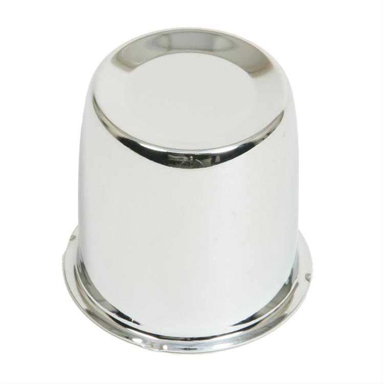

Hej vid tidens...då borrade man fast kapslar(moondisc) med plåtskruv...
kanske går bra med baby moon oxå.

Nja blir det moon så Svetsar jag hellre klämfästen än skruvar.... Å andra sidan testade en 240 kapsel de gjorde sig riktigt bra de åxå och det blir mer röd plåtfälg vid sidan om är ju bara klistra över "V" märket på centrumkapseln eller kanske montera en bakifrån skruvad "spinner" sånna detaljer kommer jag klura på till det blir dags..

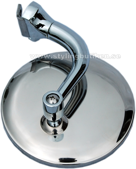

den koppen man sate för att skruva fast den lilla runda volvo140 lyxfälgarna?
Re: Peter goes rod...
En hotrod ska ju inte ha navkappslar ändå
Ska vara Moon eller i såna fall...
