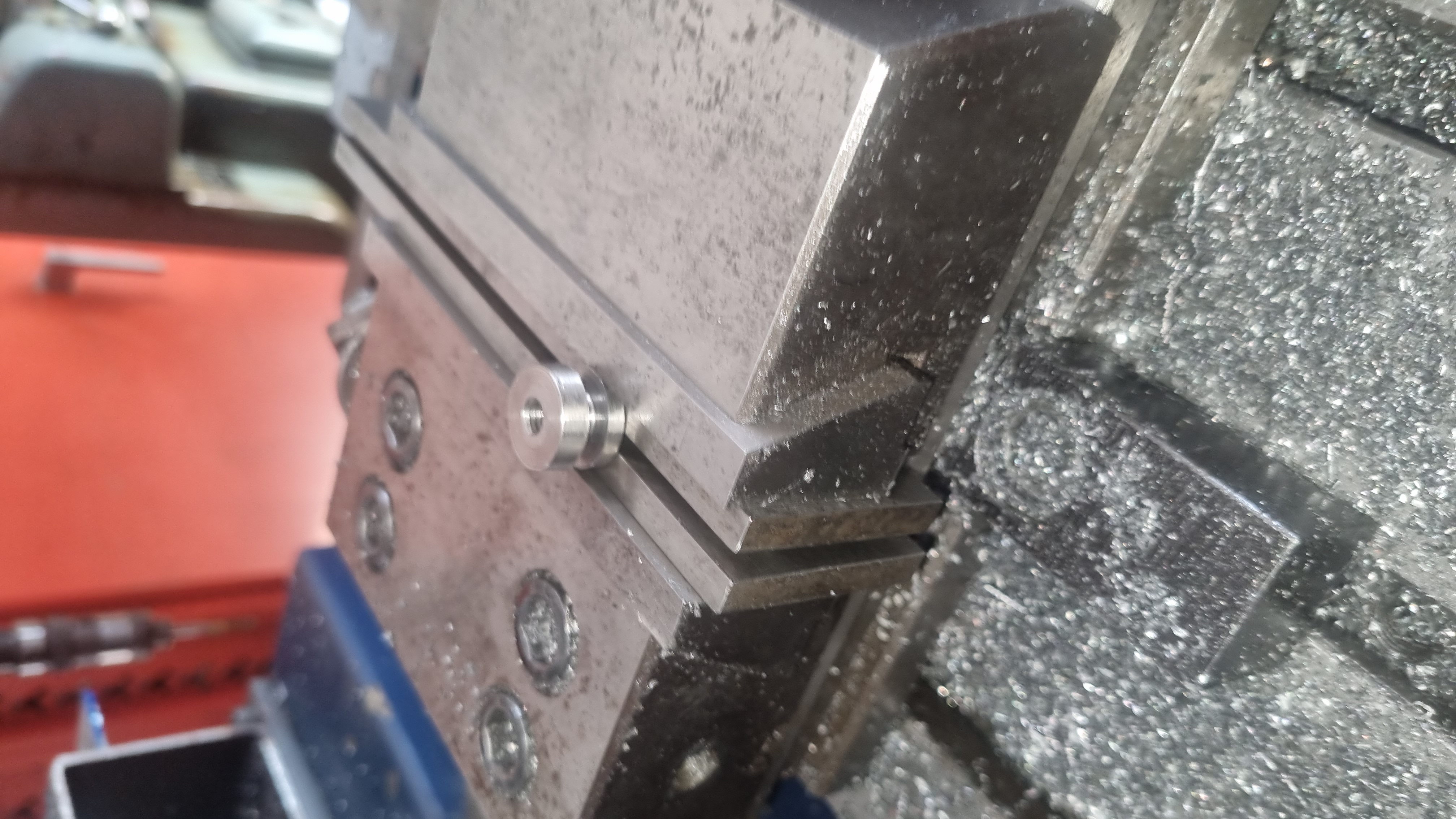

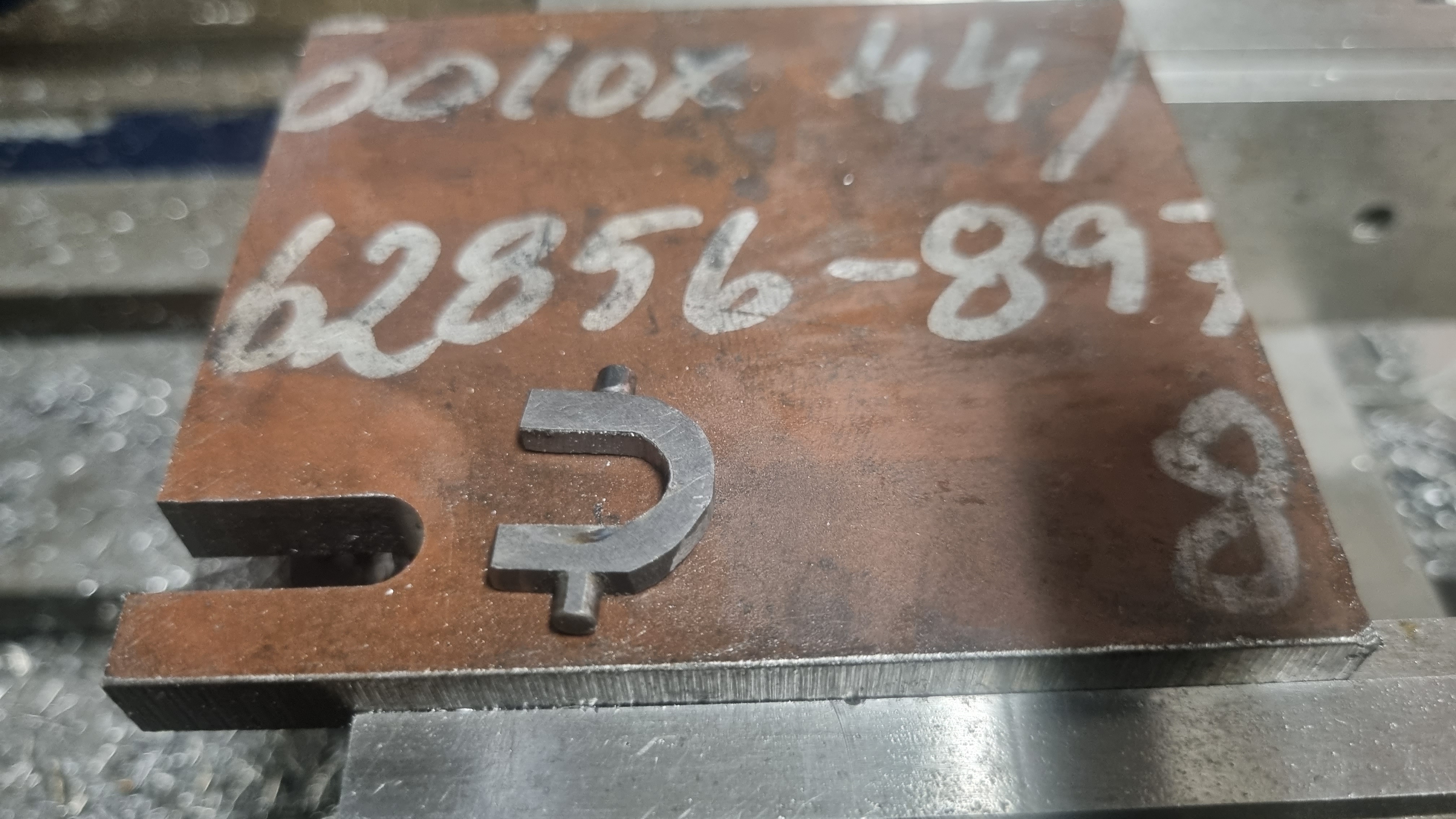

Blev lite gjort i kväll!
Härdad, ska  bara slipas

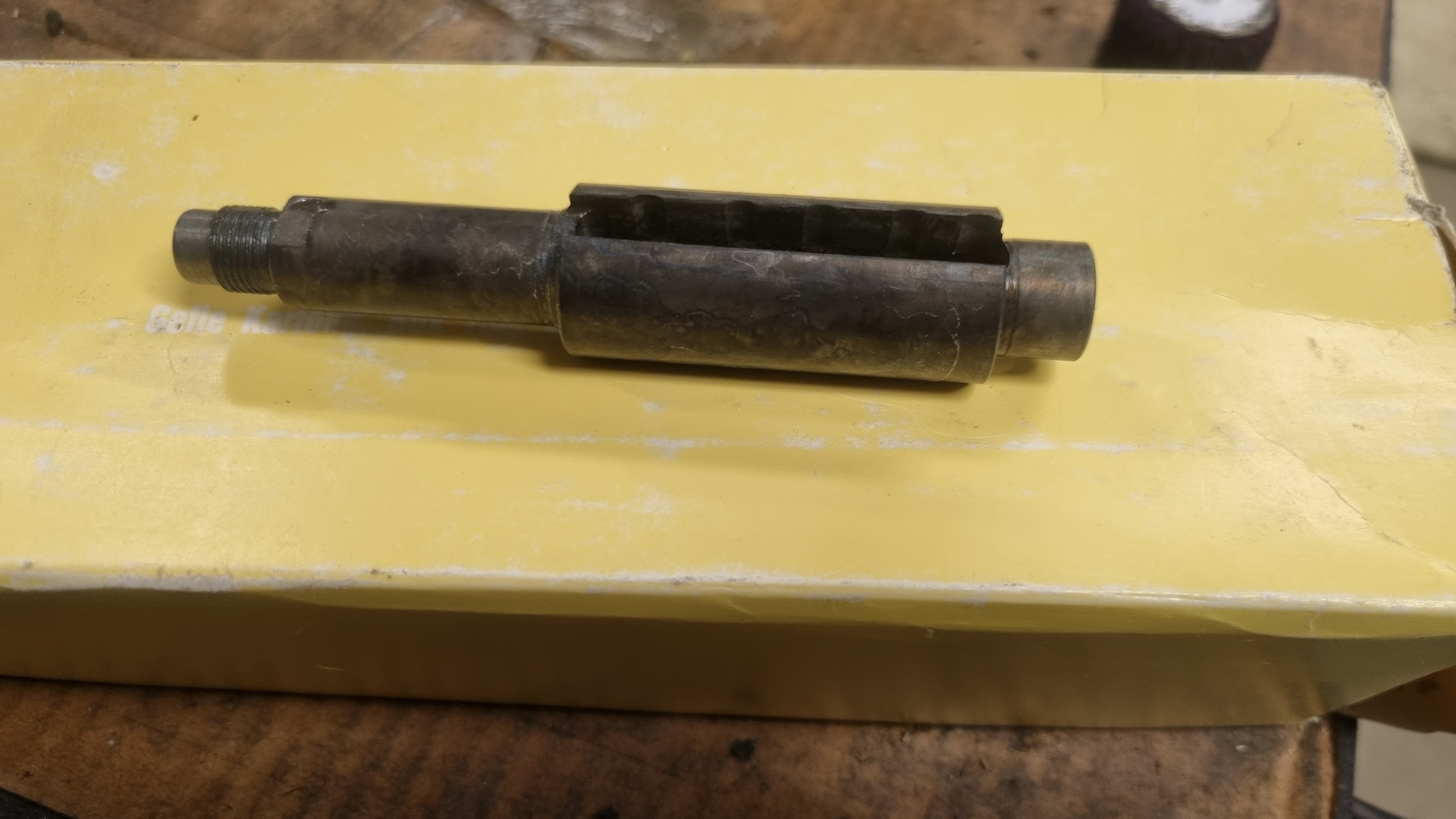

Kan det finnas en växeltapp i denna.
Färdig att  provmonteras

Ibland önskar man att man inte hade jobb :?
Så man kunde göra roliga saker hela tiden men...
Det ska nog gå att få till en växeltapp i denna.
Det är bara en prototyp, eftersom det rätta materialet är svårare att bearbeta.
Prototyp no 1
Prototyp no 1

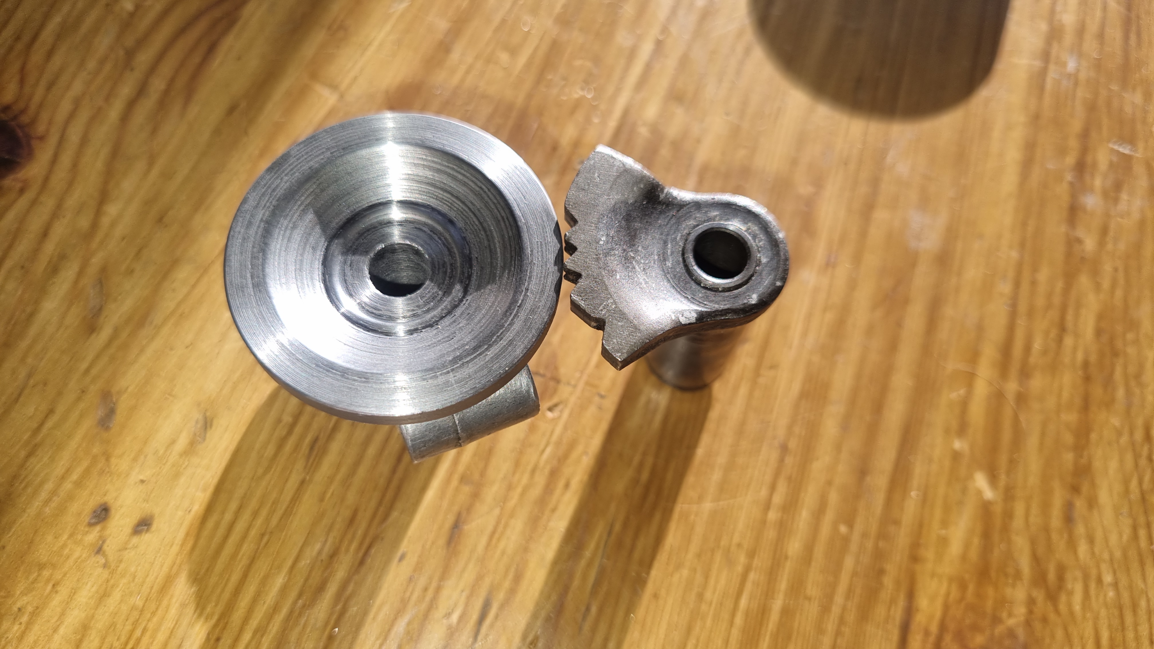

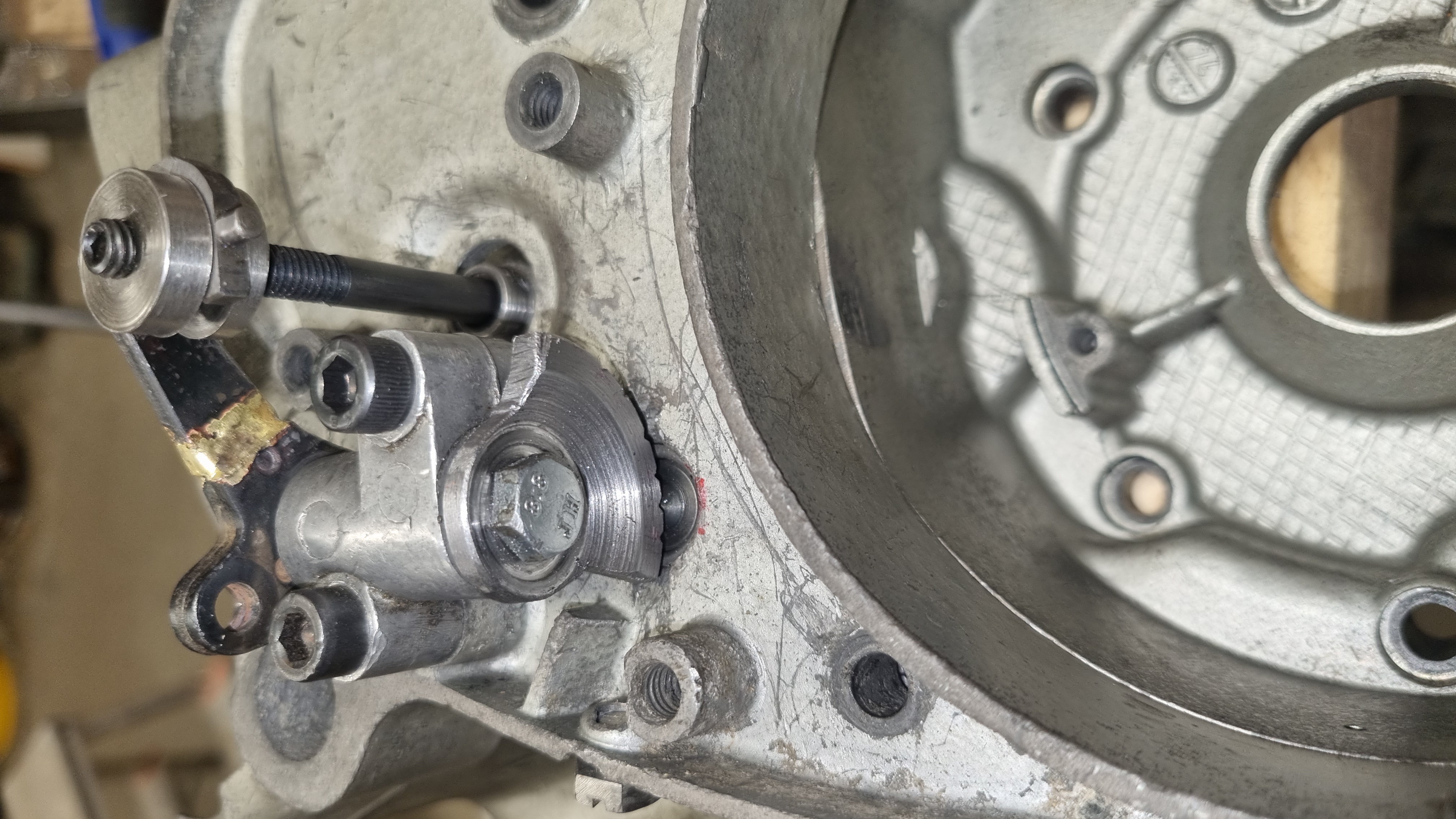

Han i alla fall titta lite på höjder mm.
Bara ett test, så allt får plats.

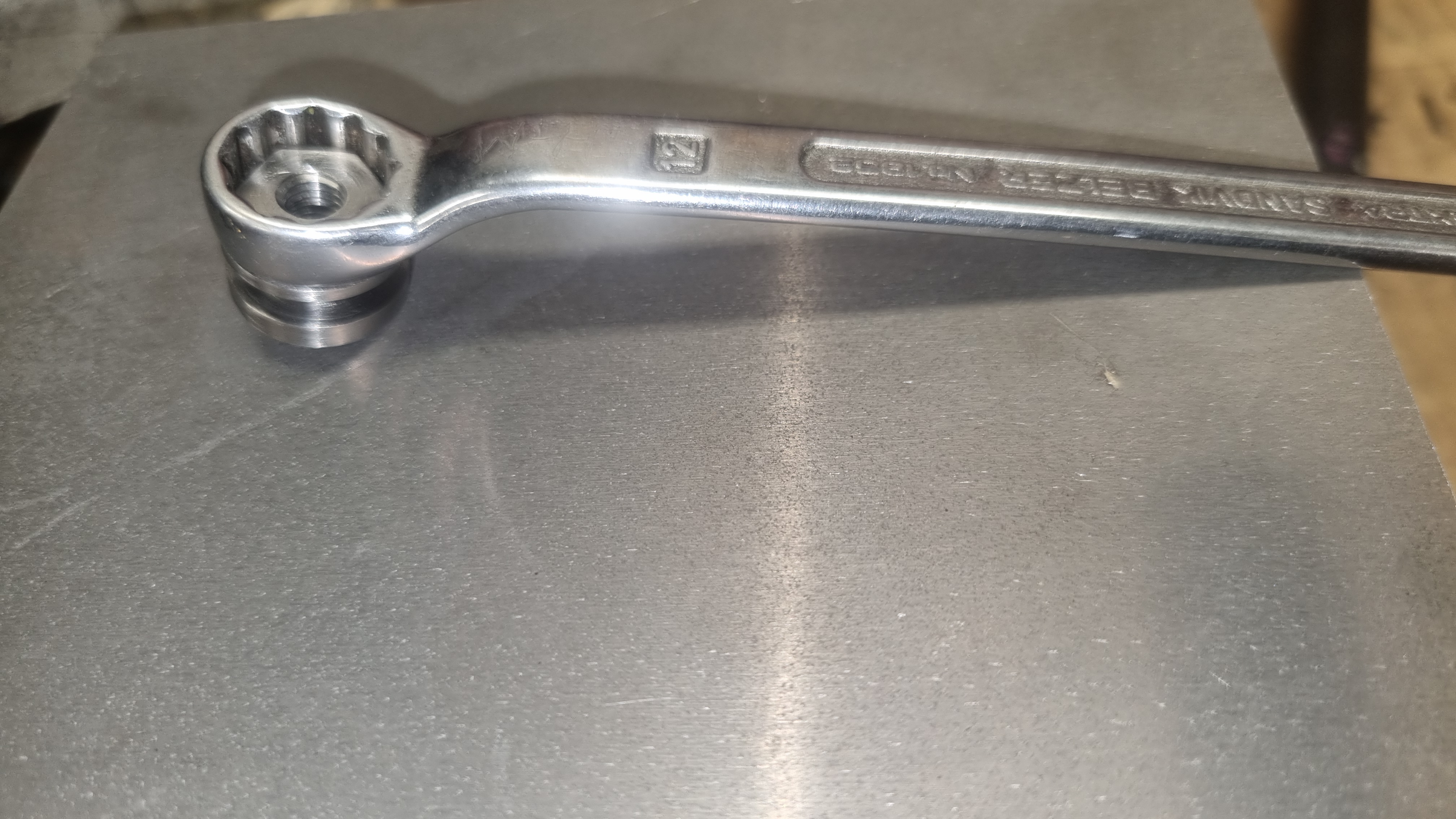

Fick förlänga växelarmen med 6 mm till att börja med.
Samt göra en ny mutter med större diameter då rörelsen blir större.
Behöver även göra en ny släpsko och den ska sitta åt andra hållet som original, annars går den inte fritt från växelmekanismen.

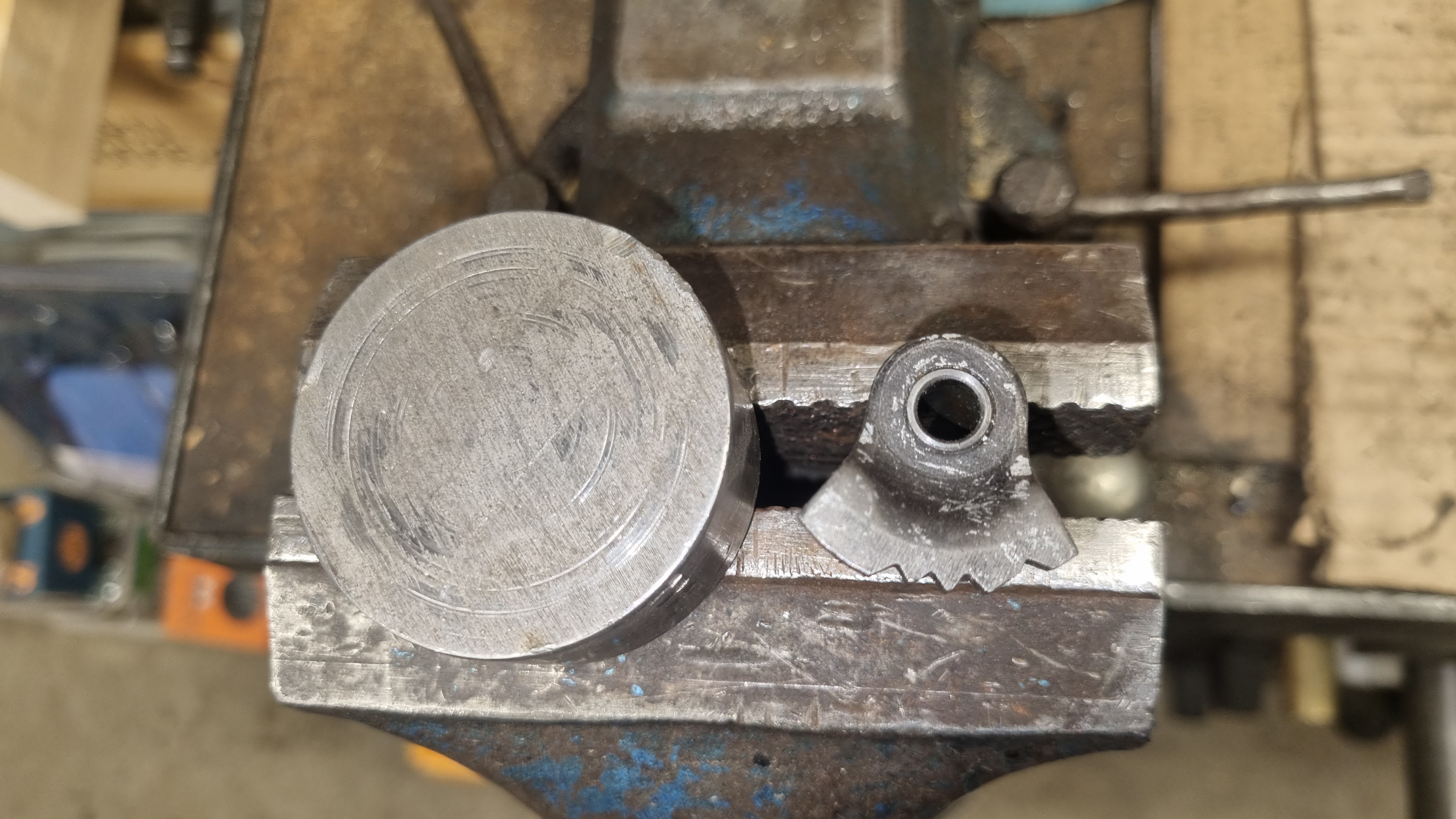

Här syns det  vart  spärrstiftet ska låsa växlarna med
Halva armen
Halva armen

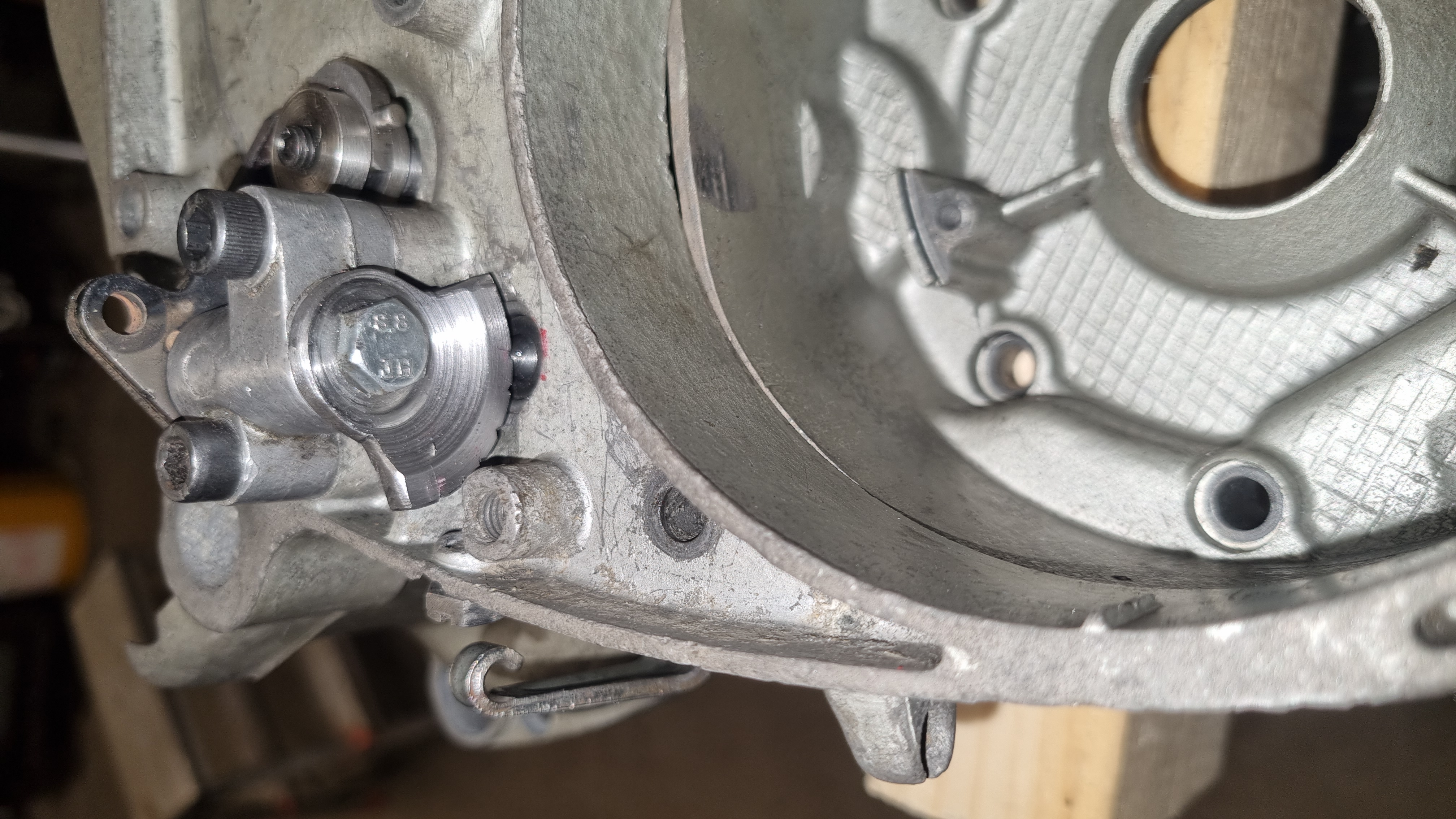

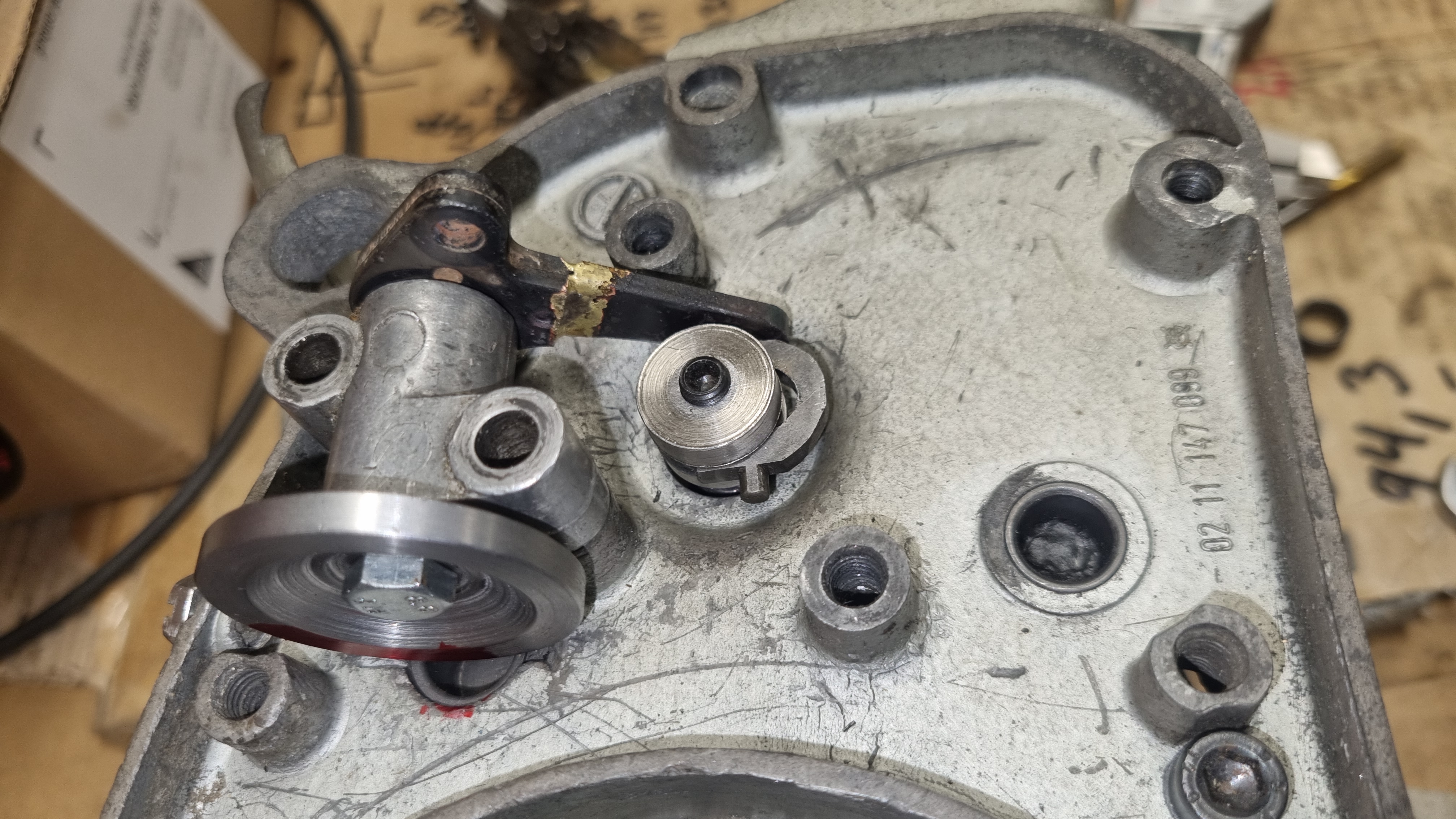

Femmans växel :)
Femmans växel :)
I dag var jag på Ettansmopeder och införskaffade ett spärrstift så nu kan jag fortsätta. Ett väldigt fint och trevligt ställe förövrigt.
Prototypen har nu fått lägen så att växlarna stannar i (bara små, så det går att finjustera)så nu kan jag fixa växelmekanismen.
Friläget
Friläget

De fyrväxlade lådorna är väl kända för att ha 4 frilägen så blir intressant att höra hur du lyckas få till växel förningen. Redande treväxlade tycker jag är svåra att justera in...

Ja om grejorna inte är rätt så kan det mycket väl bli så men jag har alltid kört sachs och 4 växlat mest.
Så jag kanske har lärt mig hur man gör då jag tycker det är lätt att justera in.
Denna låda är inte annorlunda egentligen bara längre.
Det största problemet är att detär trångt. :?
Men det går säkert få till nu är vxl mekanismen som ska få lite "justering"
Rent tekniskt så är det ett måste med "friläge" mellan annars skulle det vara 2 vxl i samtidigt.
Att det blir friläge mellan beror mest på att stiftet inte drar i växeln kan bero på slitna grejor feljustering eller dåligt smörjt.
Det måste smörjas ibland i den lilla skruven bakom frikopplingsarmen.

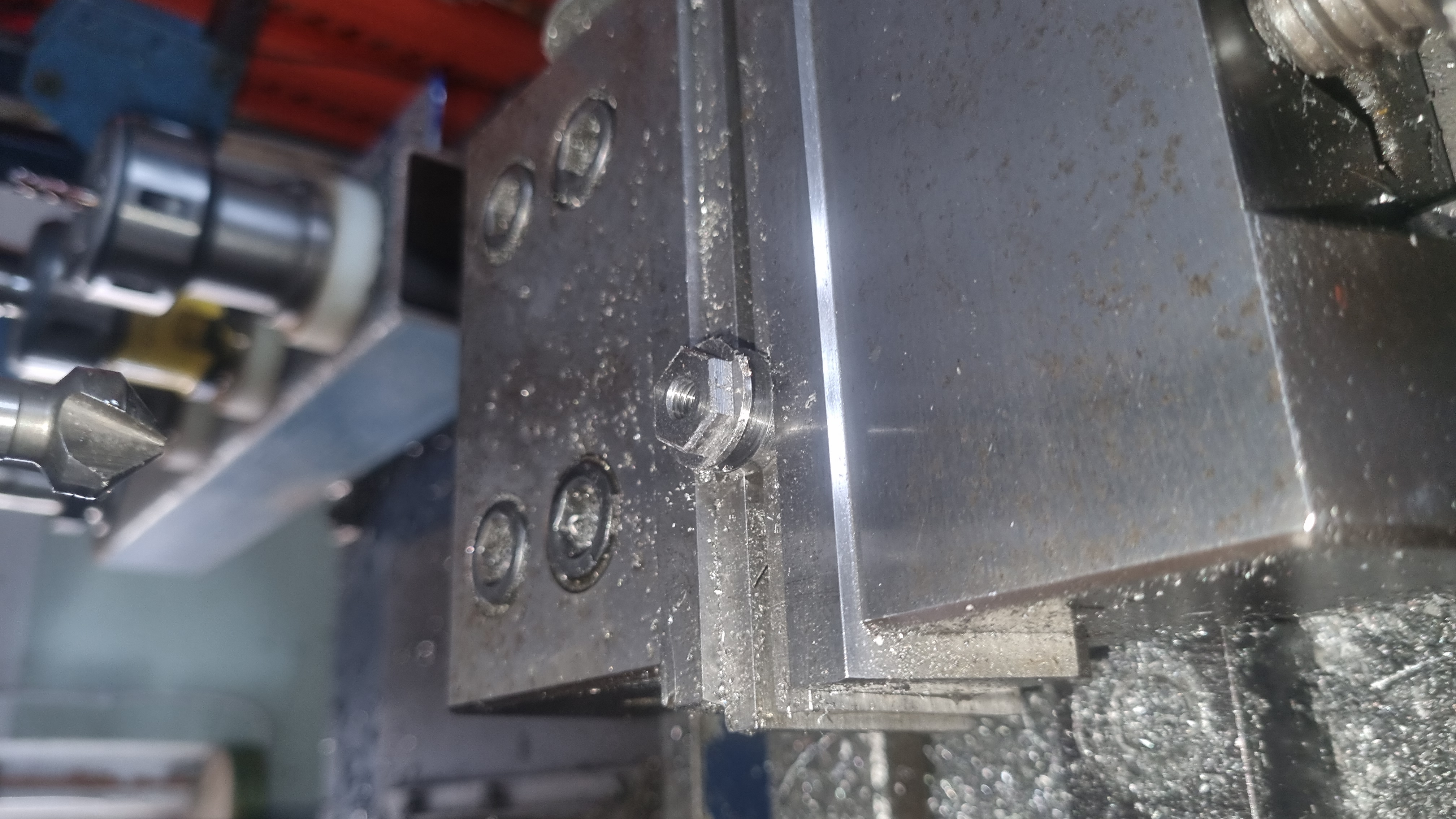

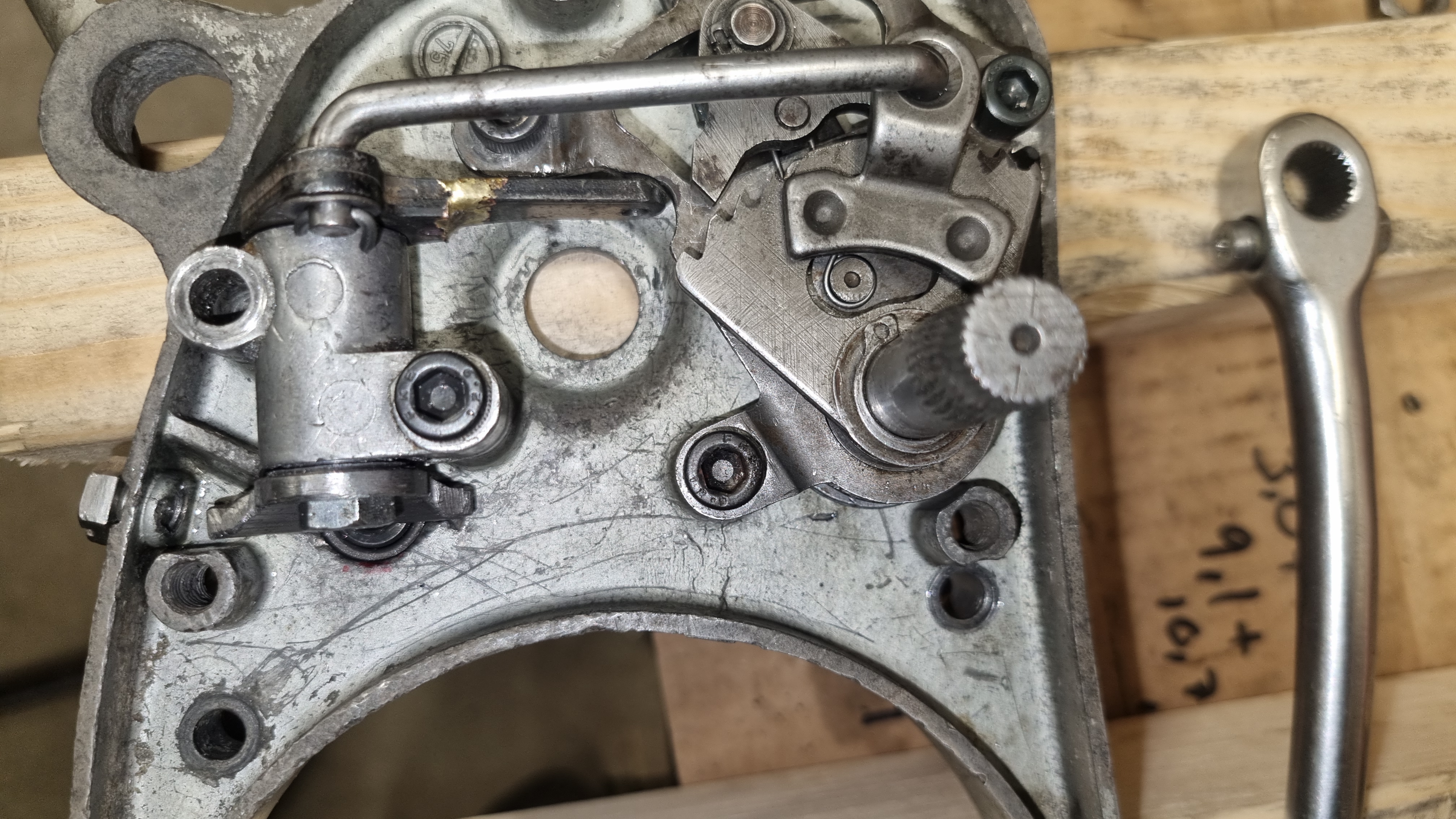

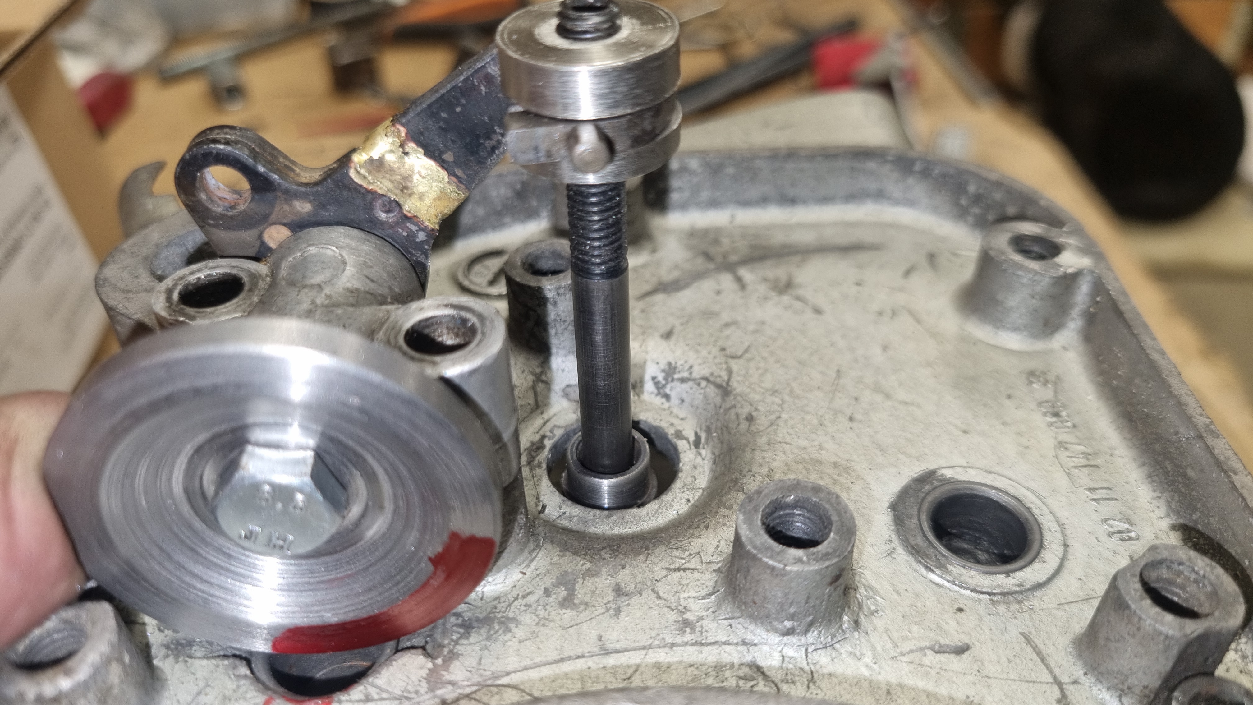

I dag blev det att fixa med växelmekanismen, har grovslipat och fixat lägena och allt verkar fungera felfritt här på bänken.
Ska beställa diamantfilar och finfila lite på växelsegmentet, ser ju inte så bra ut nu men det fungerar felfritt :?
Fick även ta ur för armen till växelmuttern.
växelsegmentet
växelsegmentet

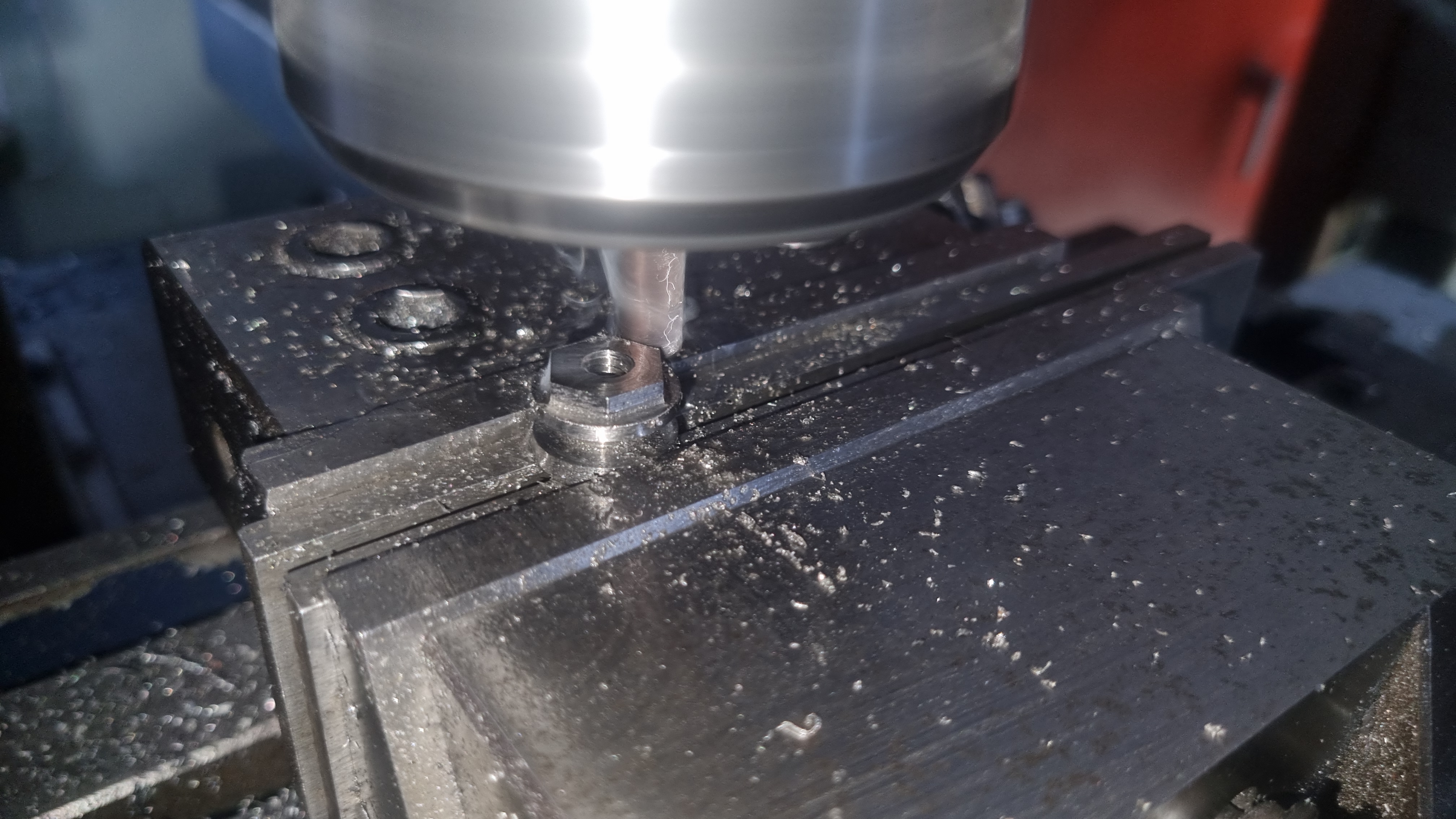

kvar att göra nu är fräsa sekanten på muttern samt den andra sidan på amen och inte att förglömma släpskon.

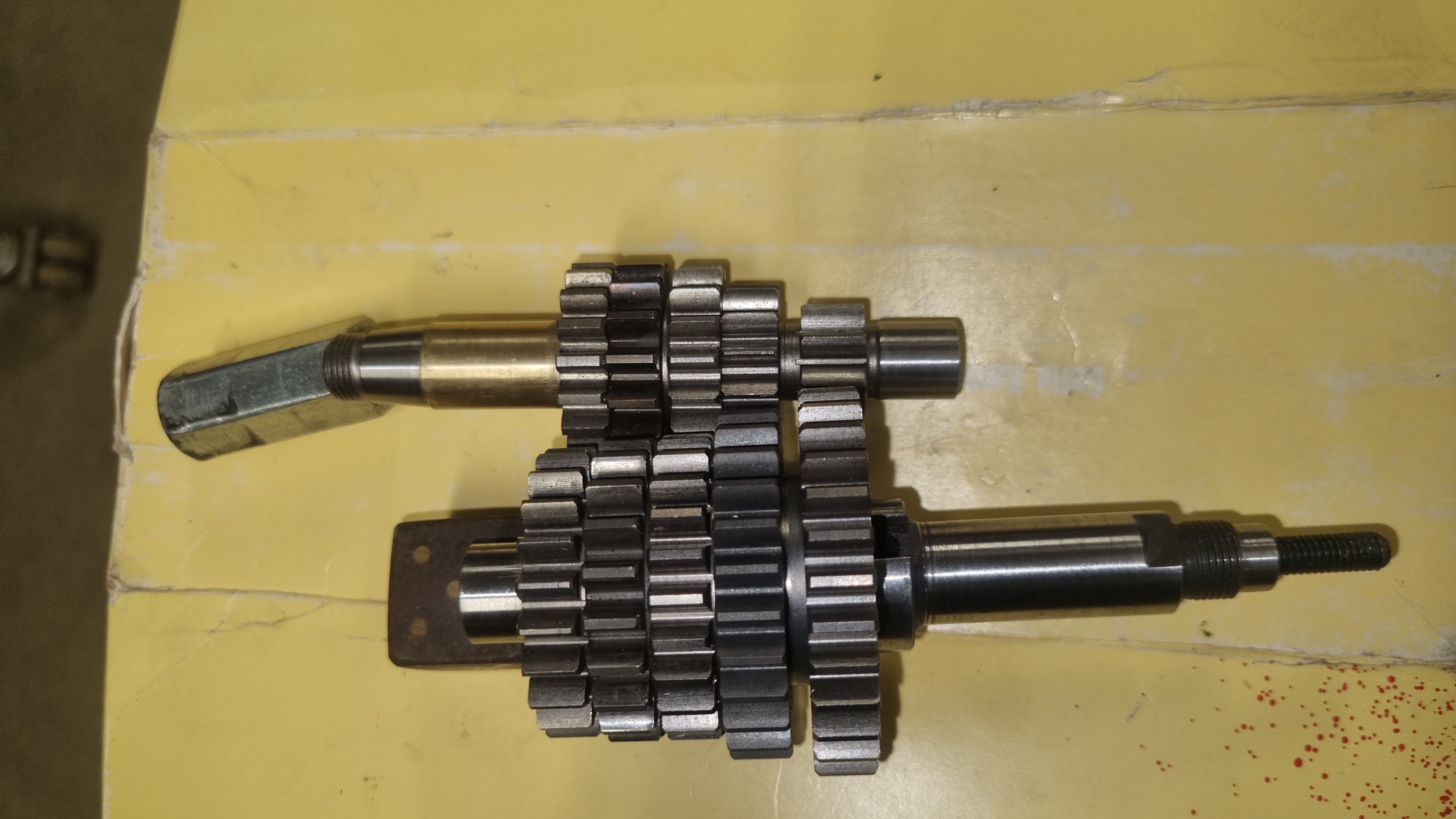

Lite före och efterbilder är ju alltid kul
