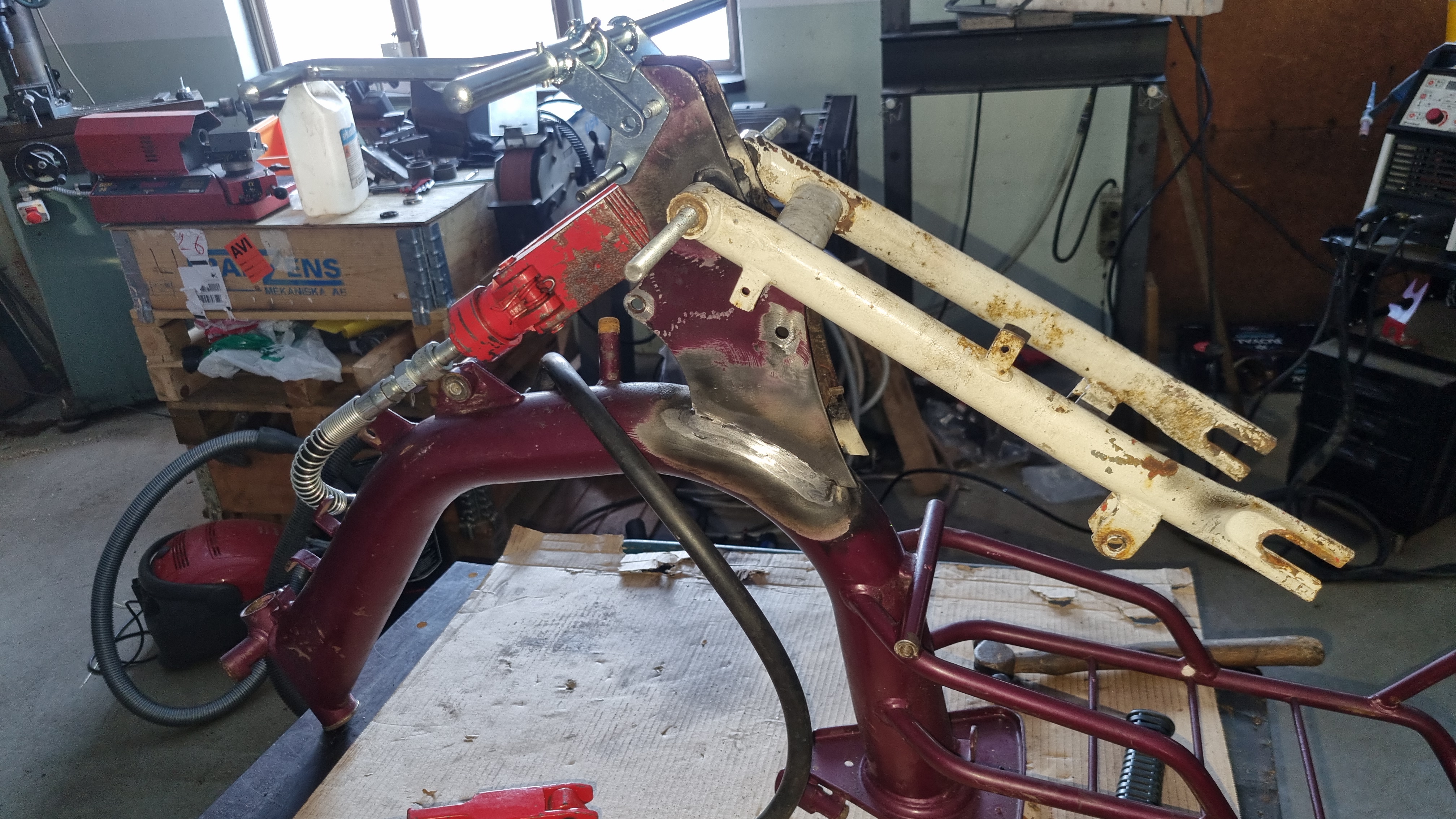

Funderade på hur dom tänkt att man ska byta olja i gaffeln?
Riva den eller vända moppen upponer??
Då blir det ju aldrig av, så en förbättring är på sin plats.
En plugg i botten så blir det av och rätt mängd med när man fyller på ny.
En avtappningsplugg är ju bra.

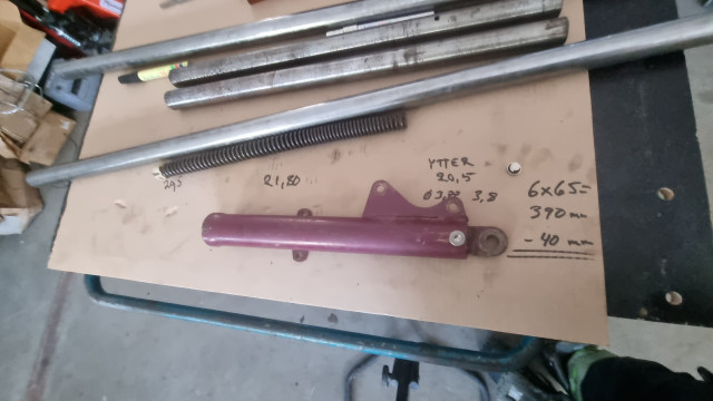

Plugg blev det! 2 st 1/8 fans i bra o ha lådan, så nu inga mer torra ben :x
Fint med nya grejor.
På tur är bussningar och en regäm reng. Invärtes dom va fulla m nått vet inte vad brun/svart smuldeg typ farin???

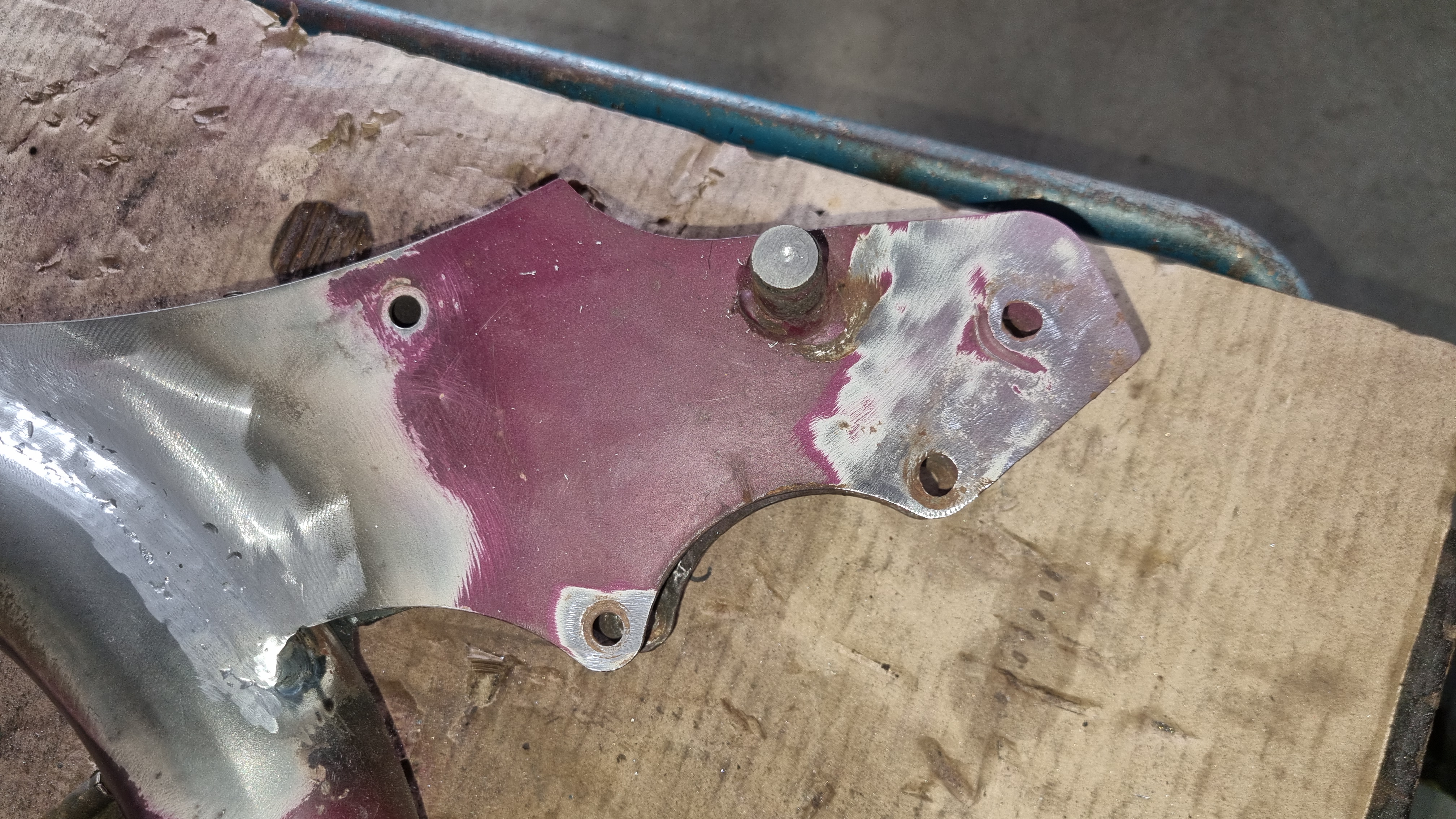

Dom övre infästningarna måste varit en dålig dag i ritningsverkstan, det får bli en ny bättre och svetsad hylsa.
Ena pluggen klar.
Ena pluggen klar.
Övre fästet.
Övre fästet.

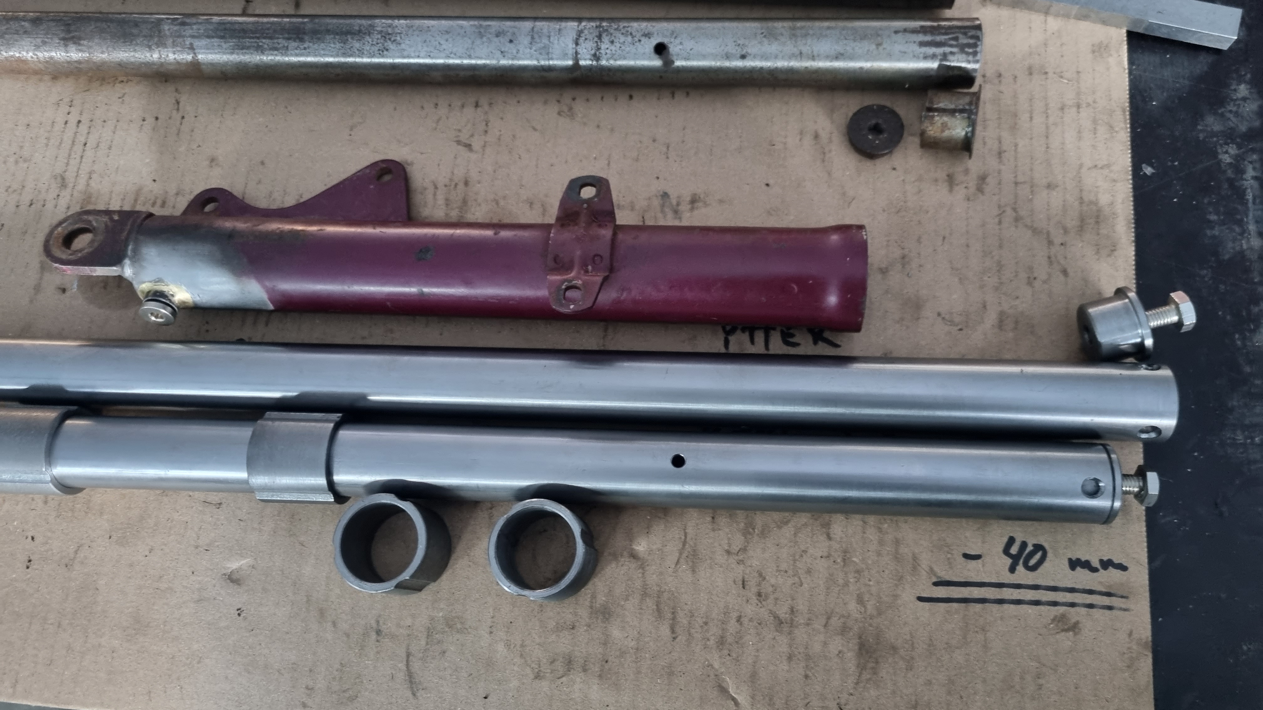

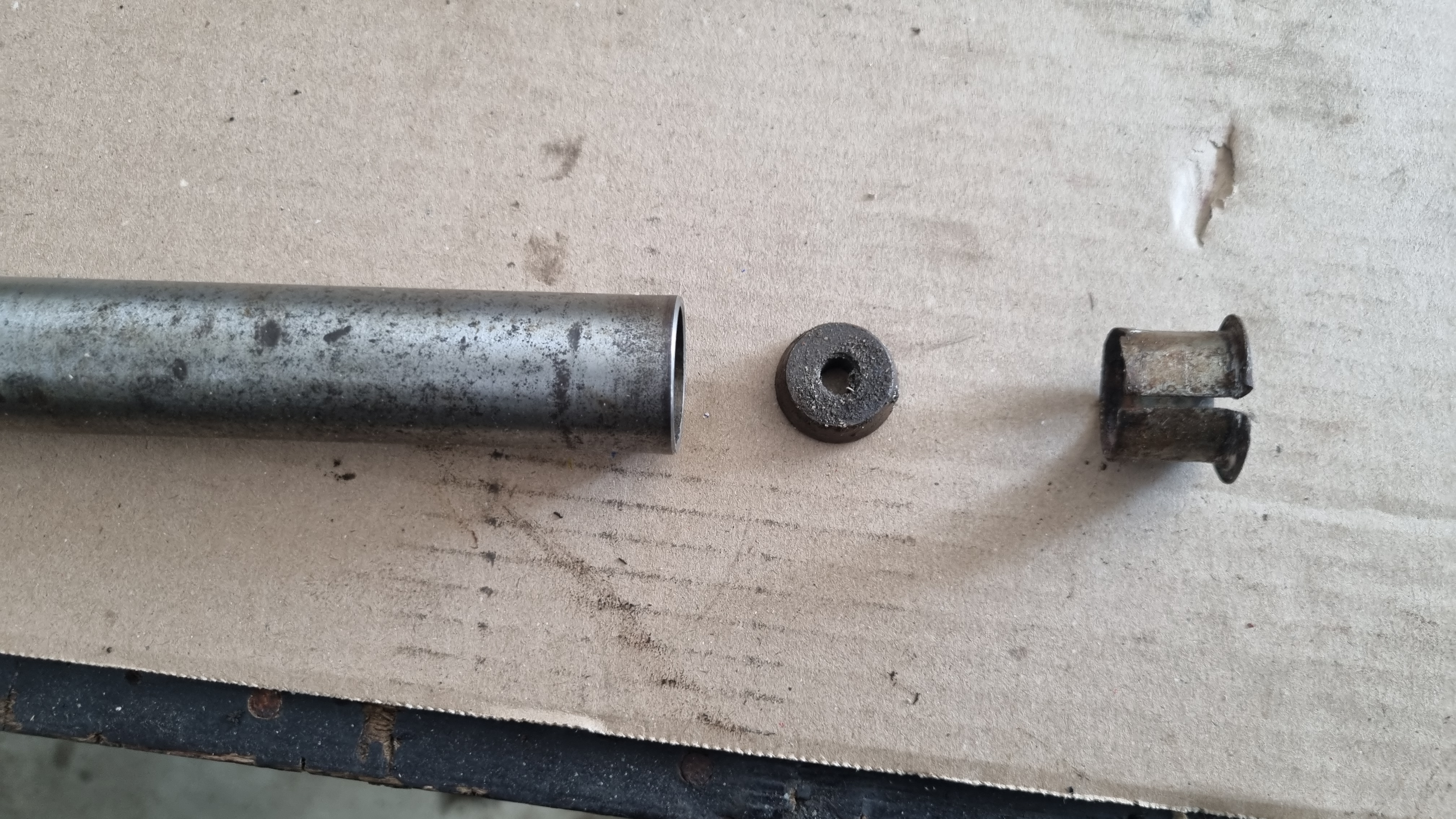

Som det borde sett ut.
Nu ska bussningarna i benen pch svetsas fast.
Fast dom gamla ska ur först :D

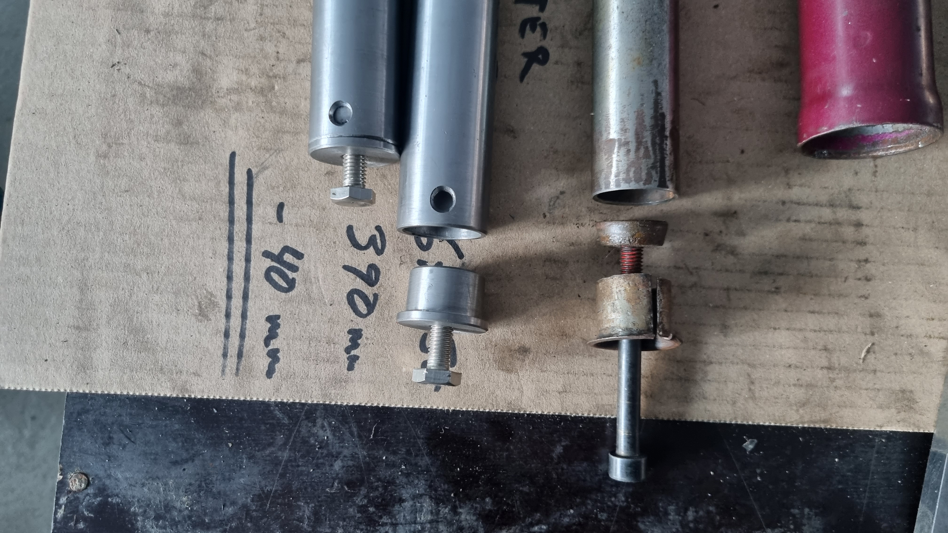

Käns inte så bra med den gamla koniska låset, det ena röret var dessutom sprucket, troligt överdraget.
Övre fästet ska svetsas fast i stället för den gamla lösningen med en kona.

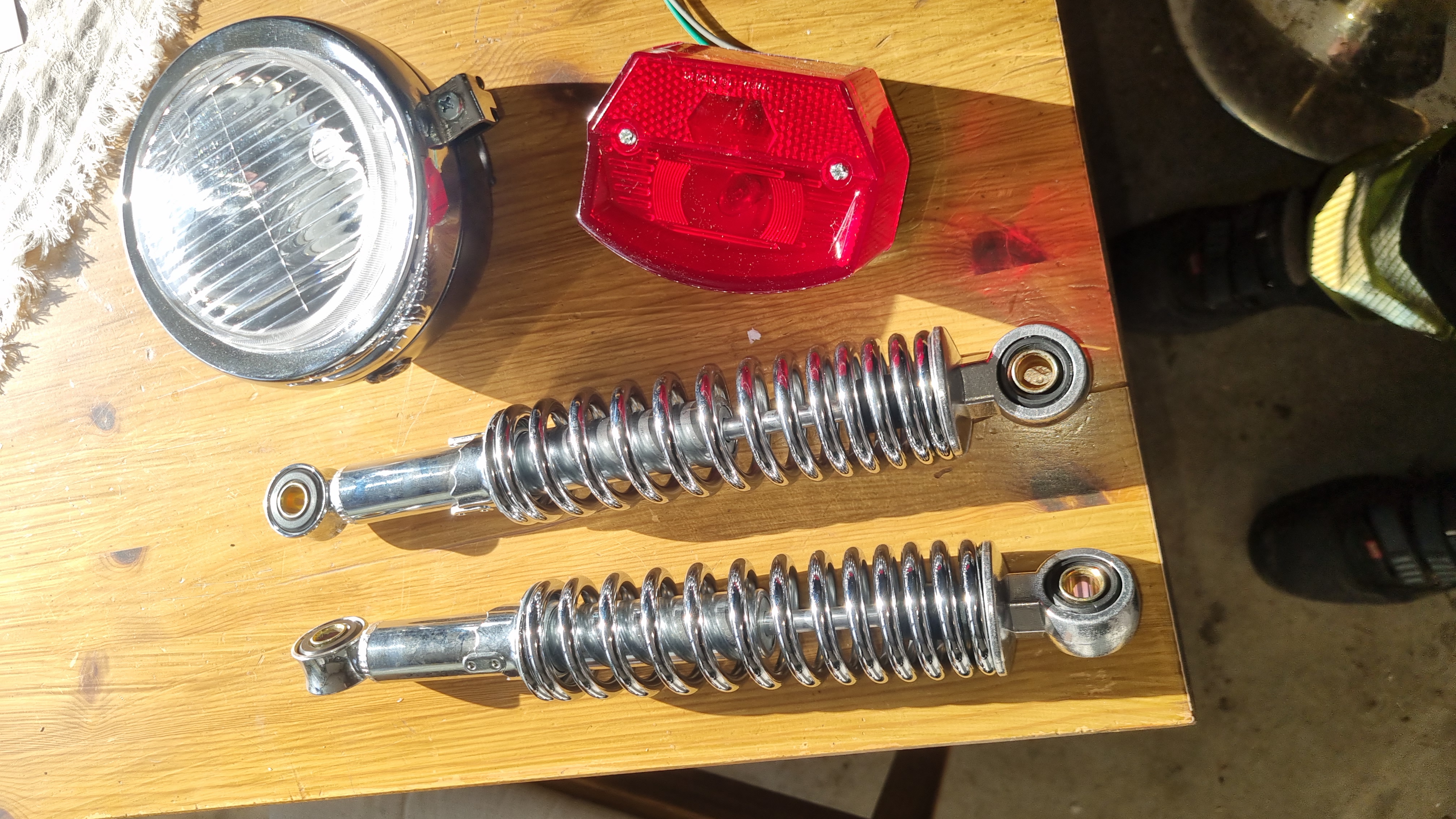

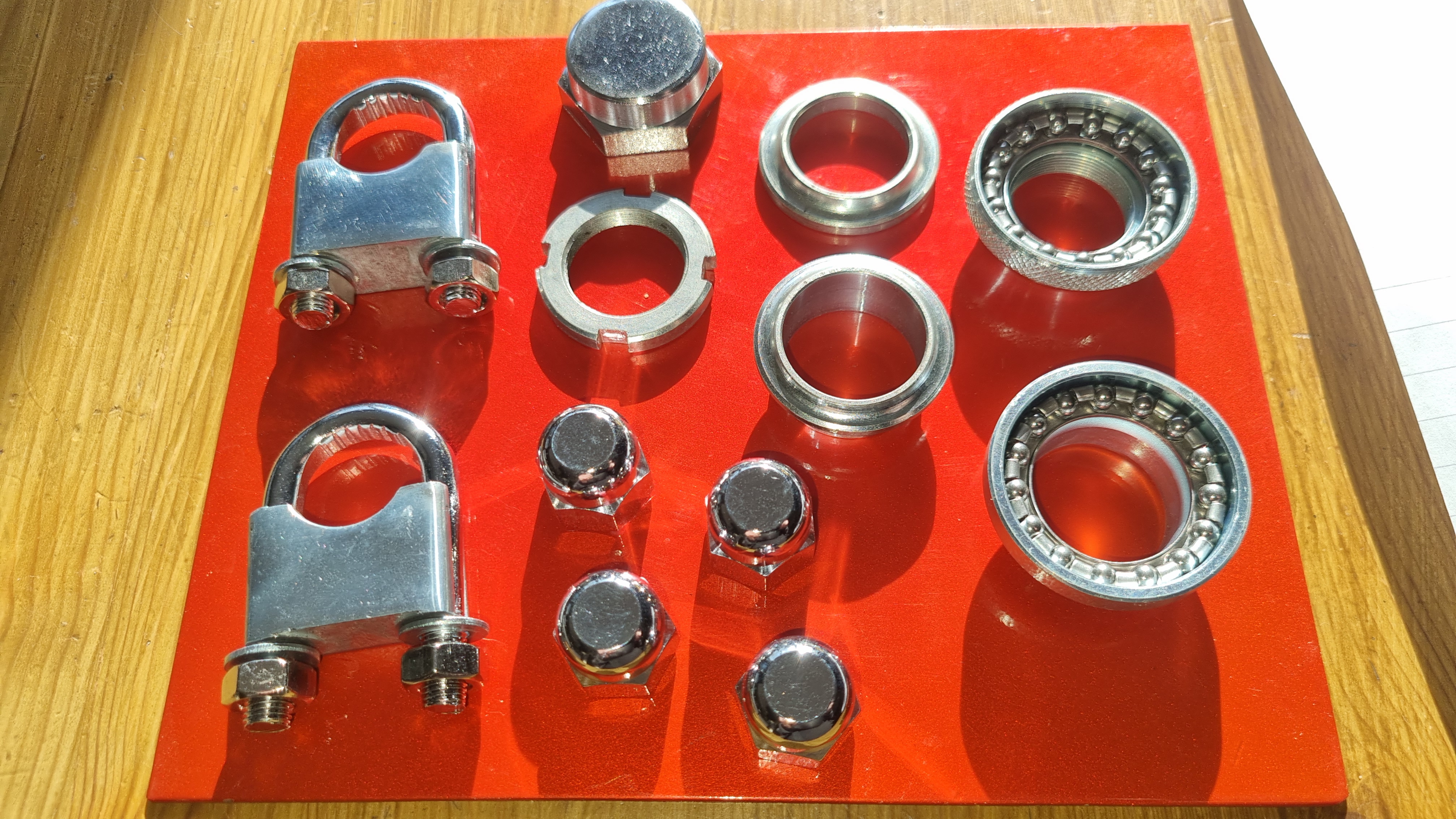

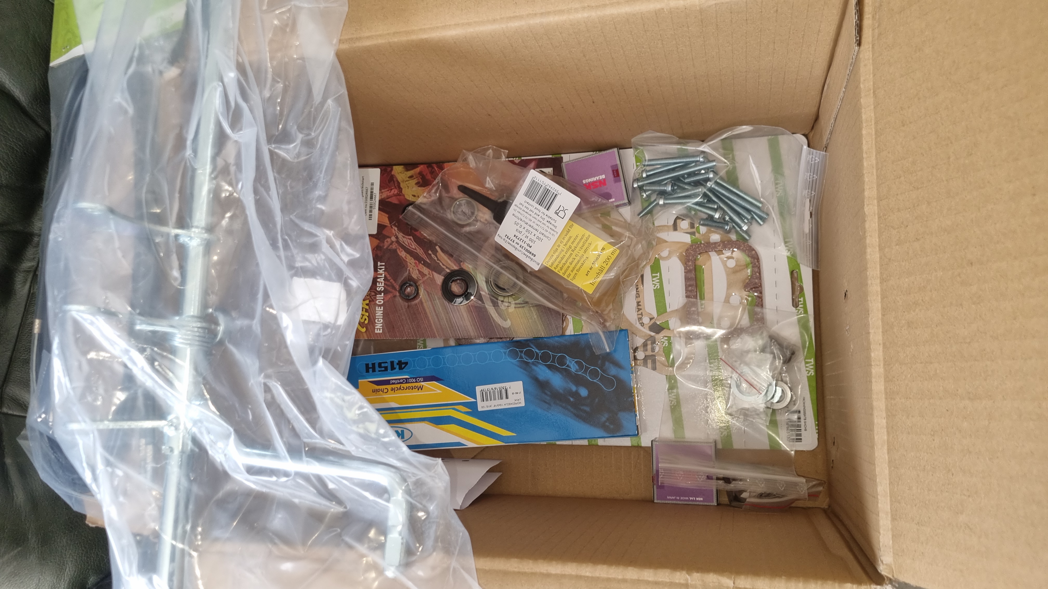

I dag kom ett litet brev i lådan med nya lager mm till styrkronan.
Kommer nog ett par paket till med delar till motorn mm.
Nu får ja sätta fart 😃
Kanske färgen på moppen mm.
Och sen kom det mer grejor på paketleverans.
Både till motorn och Champen 👍😃
Fint med nya prylar
Fint med nya prylar

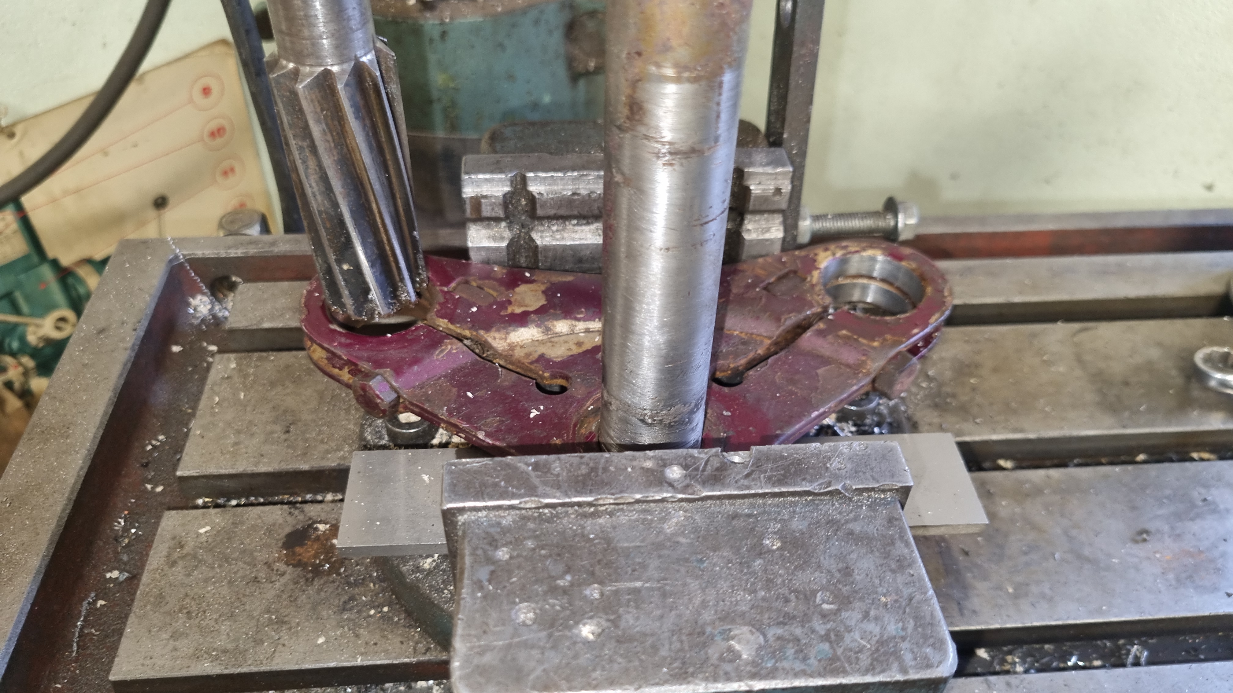

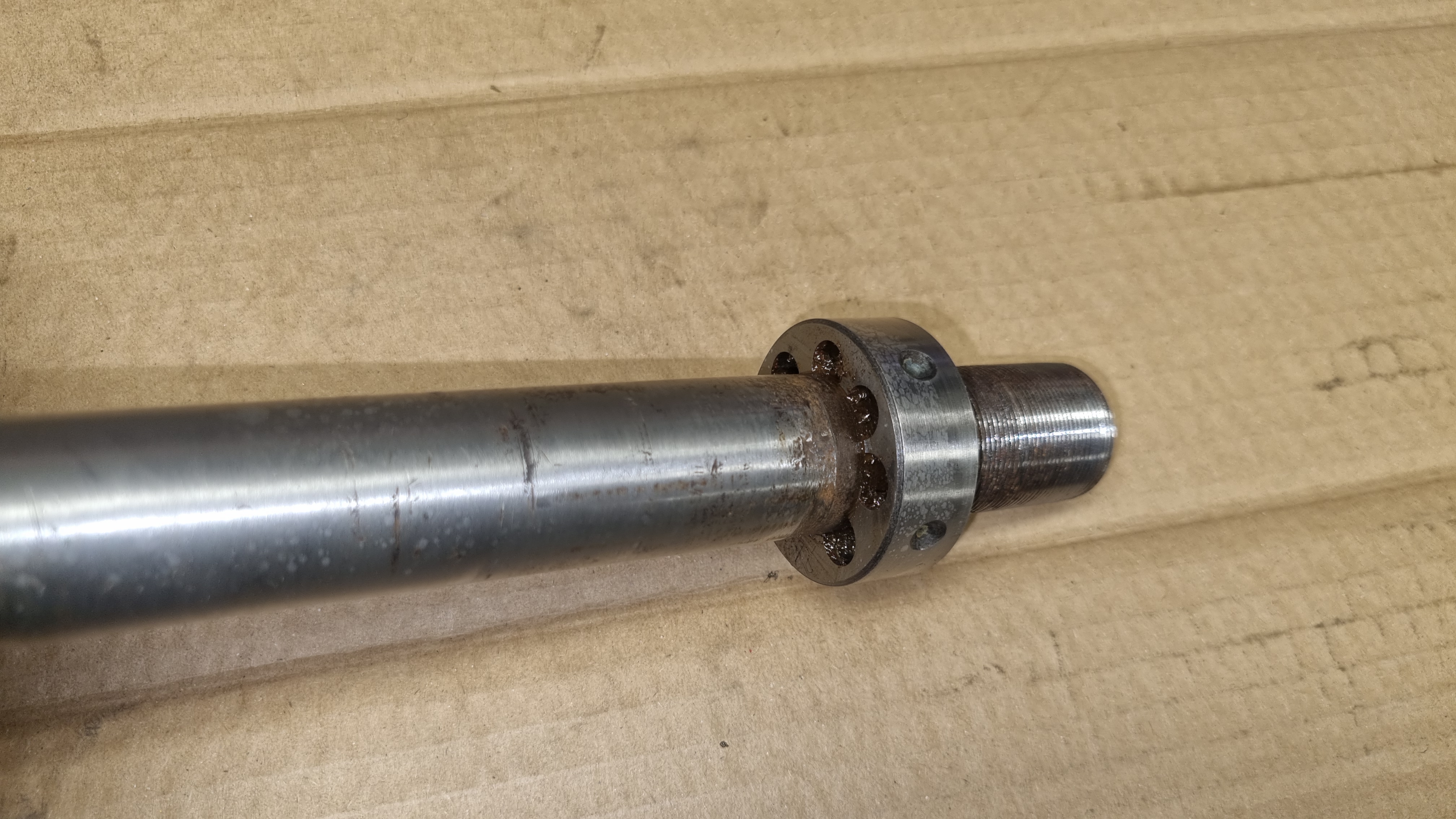

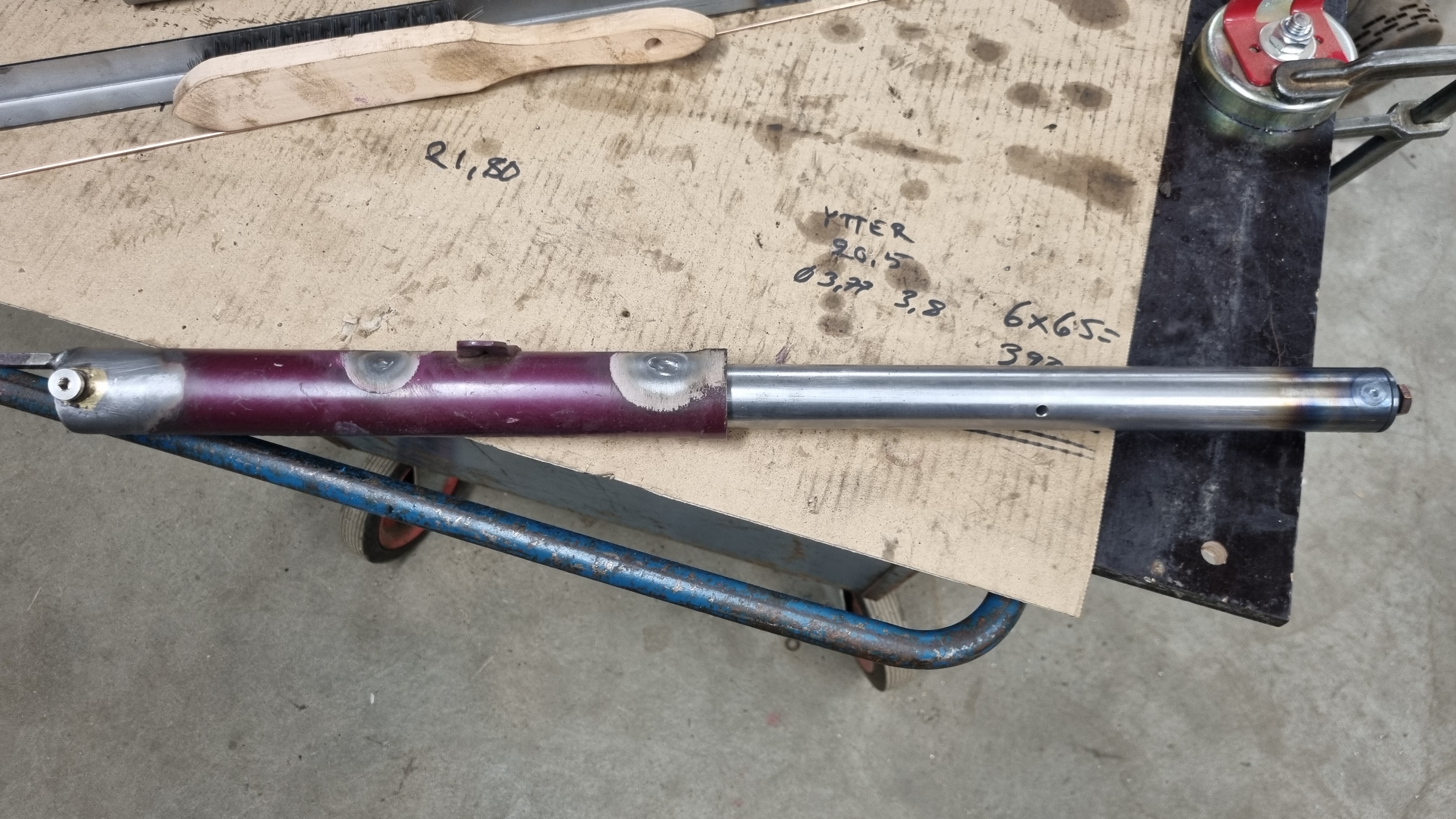

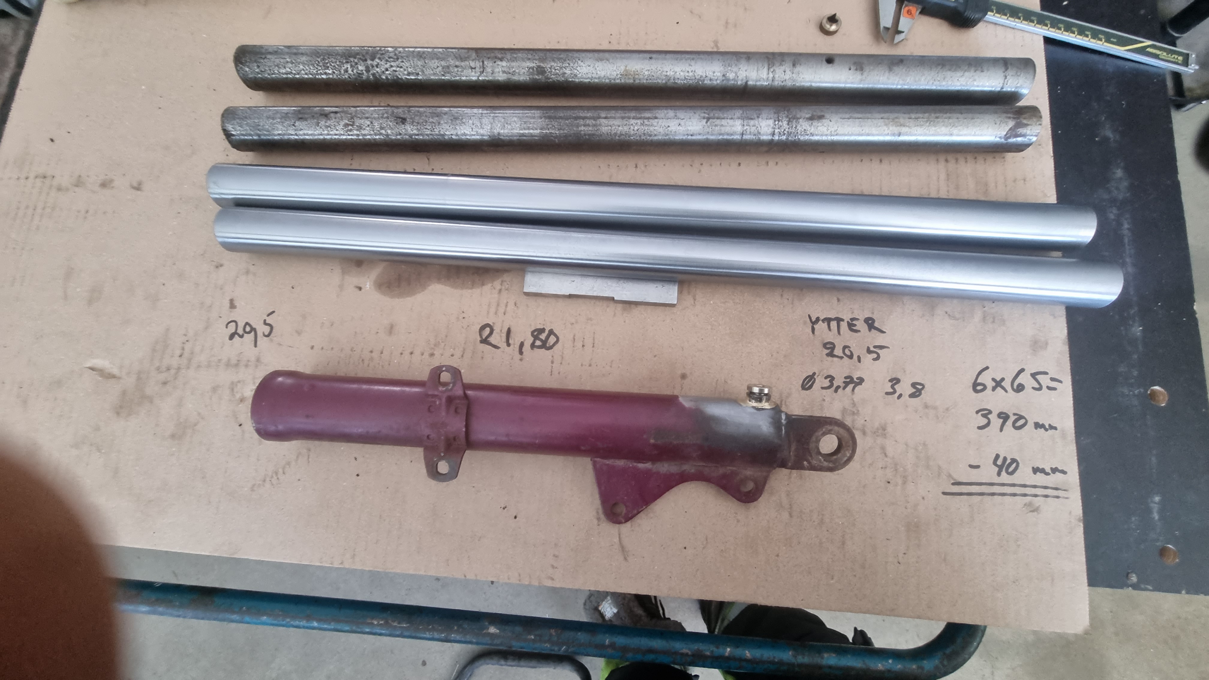

I kväll får gaffelkronan sin beskärda del av 30 brotschen.

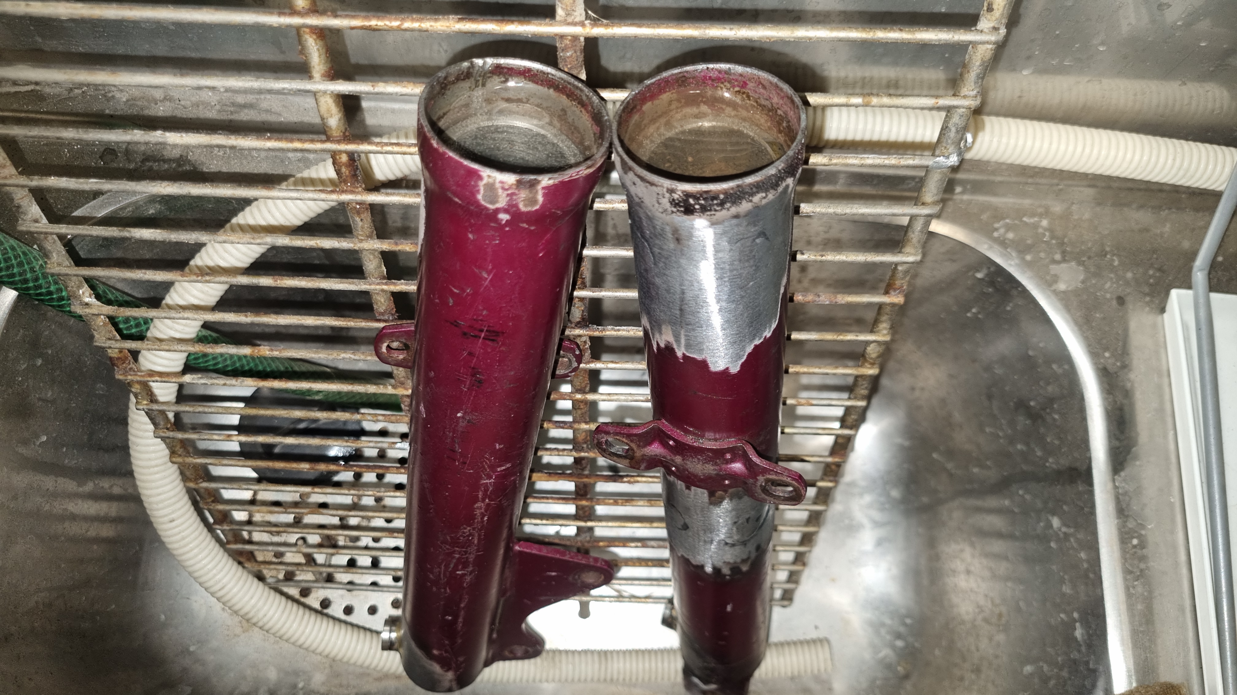

Båda gaffelbenen är klara och fylda med citroncyra då det var lite rost invärtes.
Där ska dom stå tills i morrn.
Citronfylda gaffelben.
Gaffelkronan blir 1 mm större. (30mm)

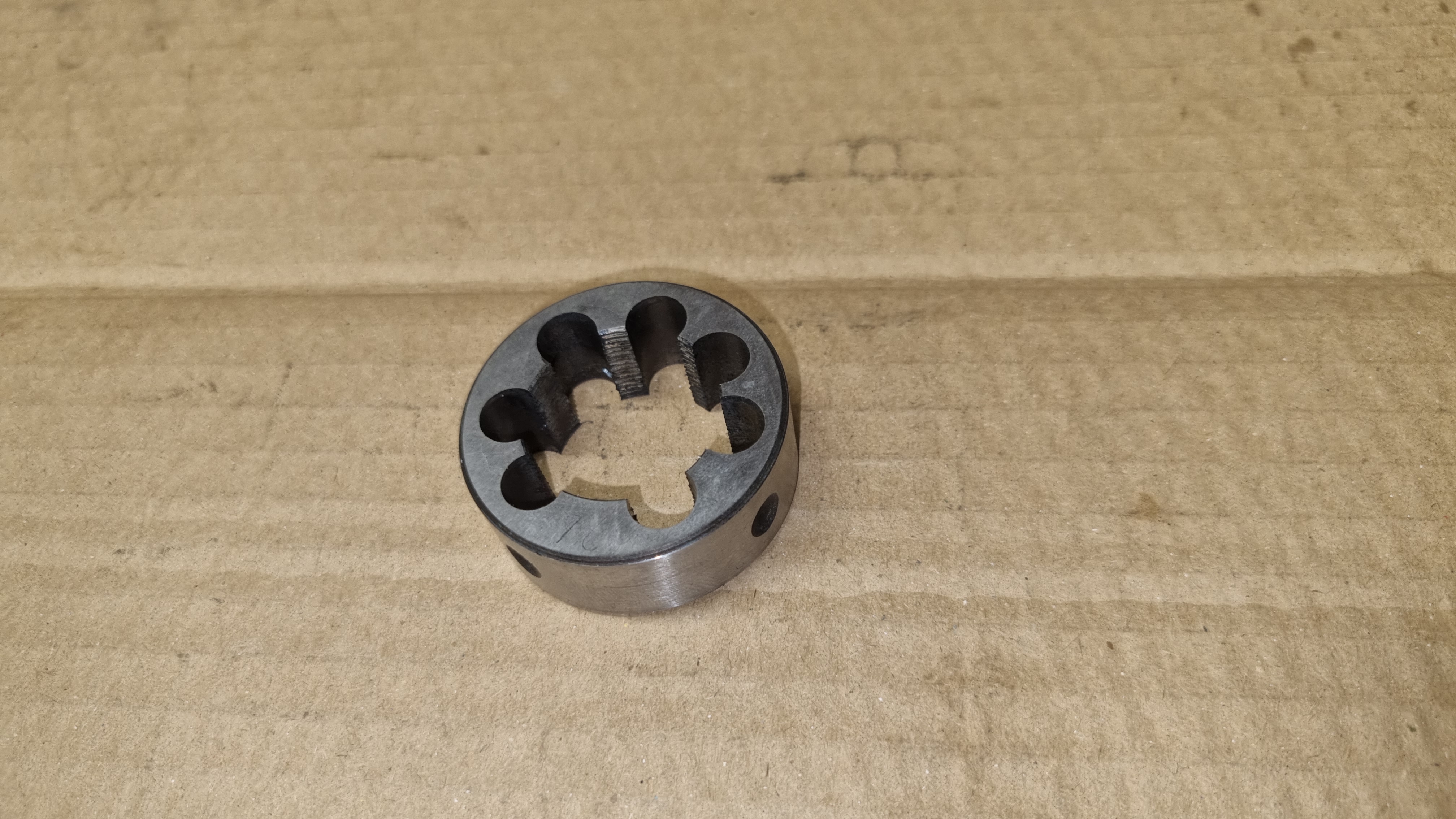

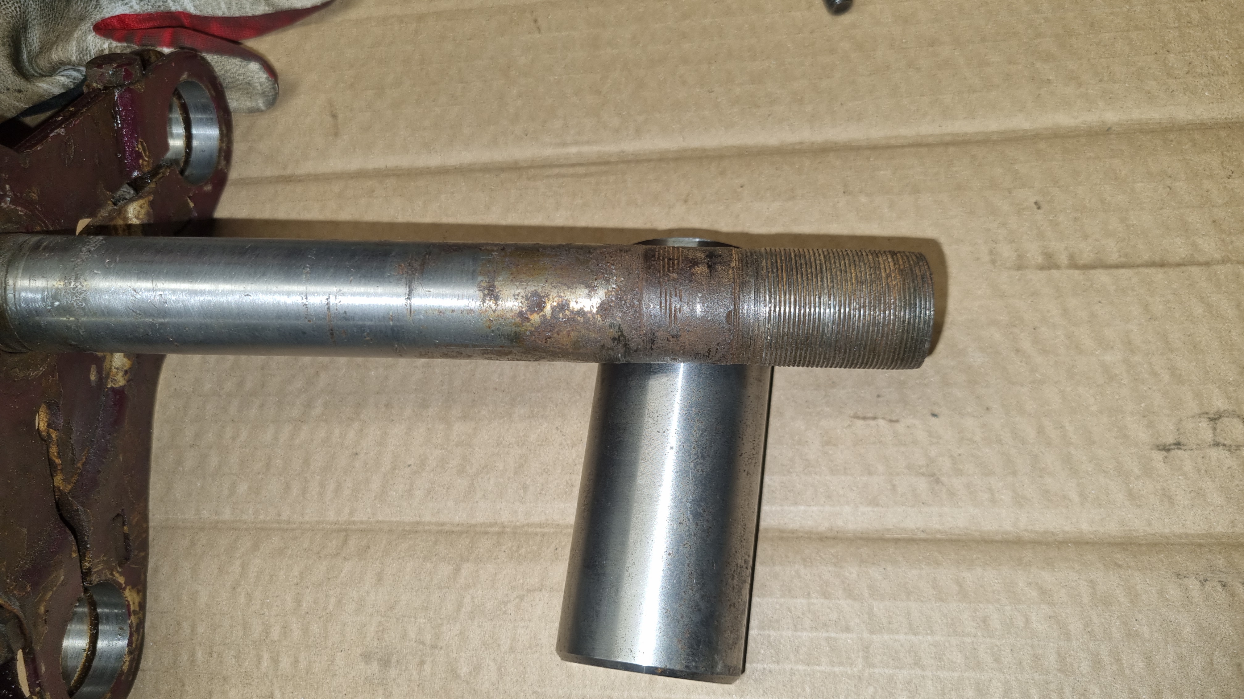

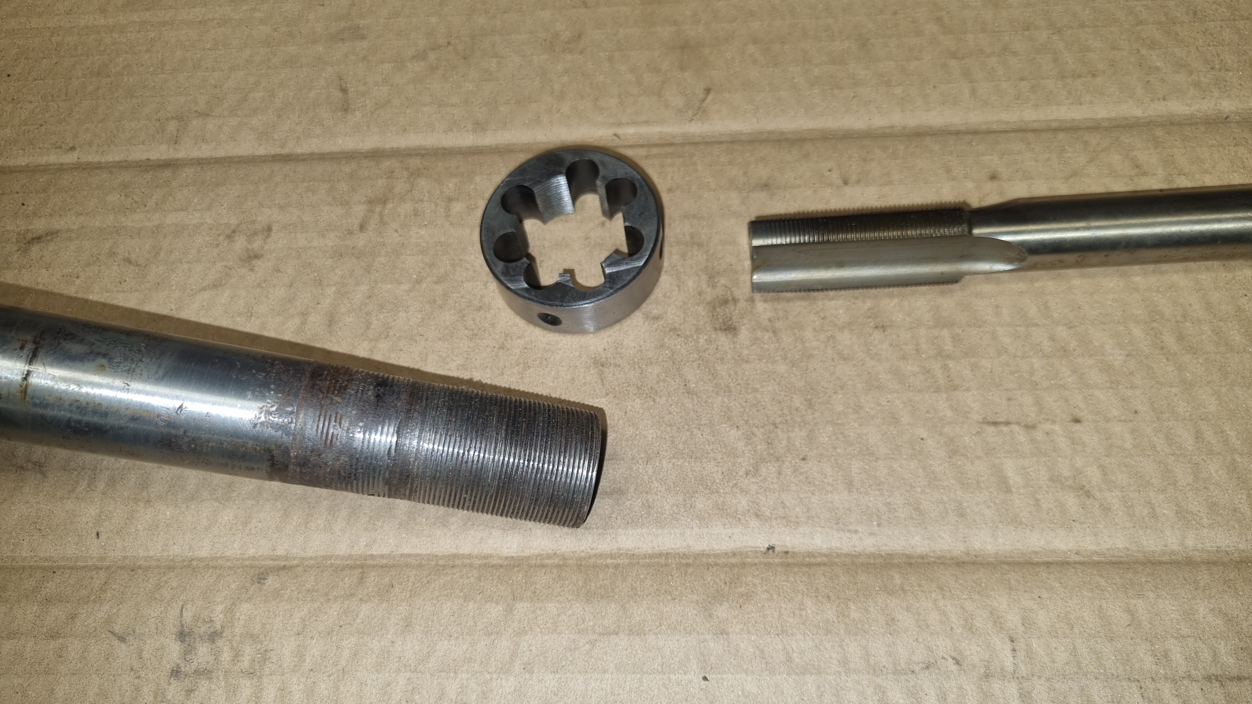

Gängan skulle behövas fixas till men har inget snitt.
Eller finns det en i denna?
Mixter
Inlägg: 479
Ort: Småland
Re: Lila Champ
Inlägg av Mixter »

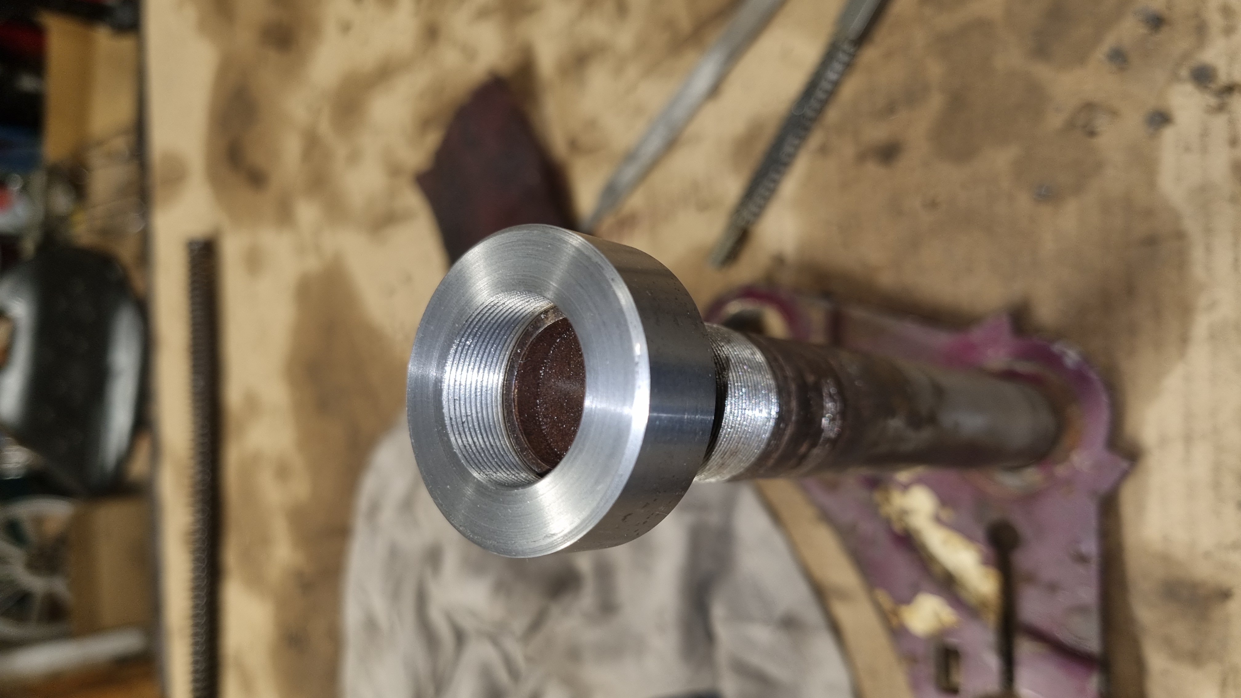

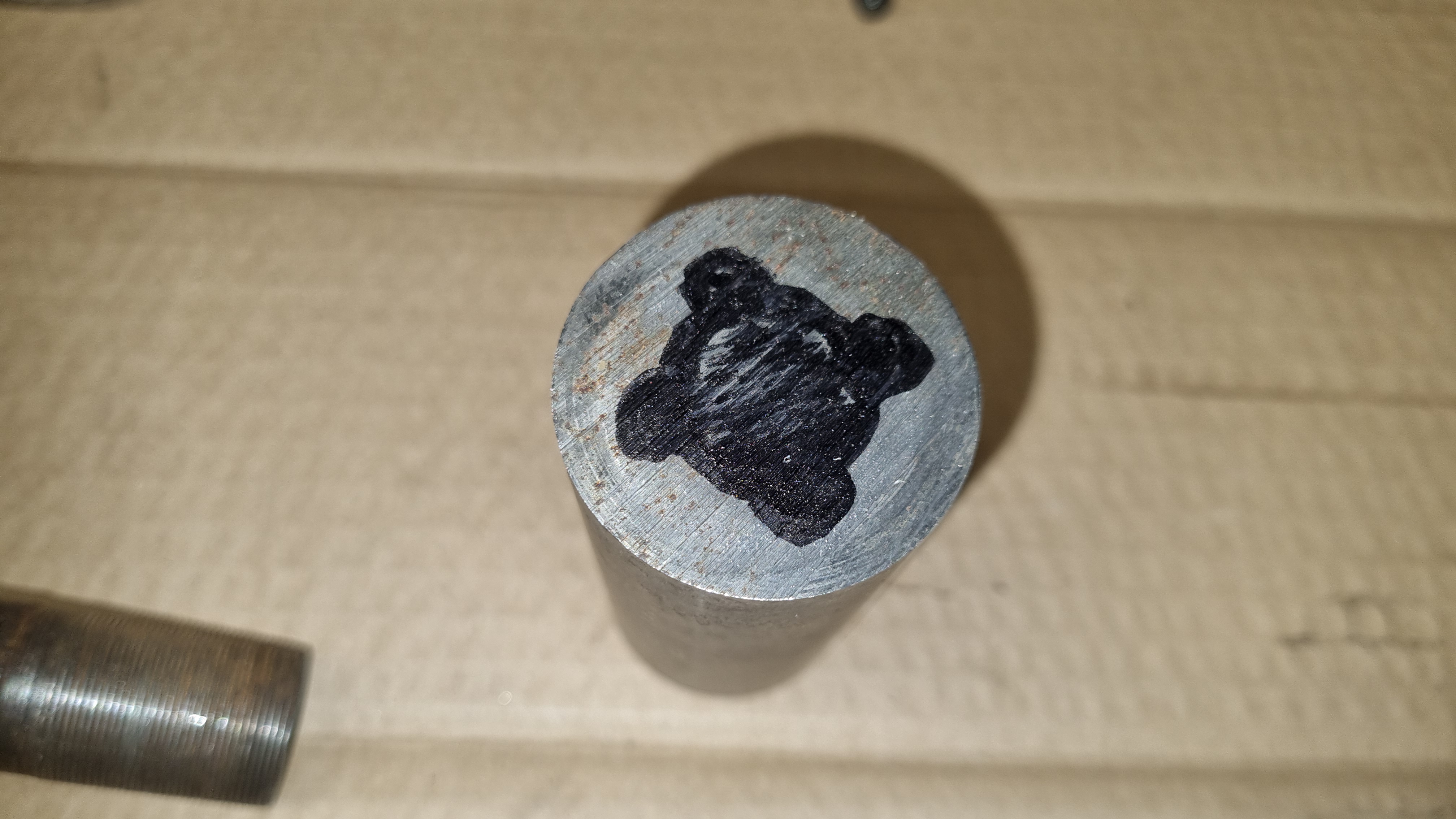

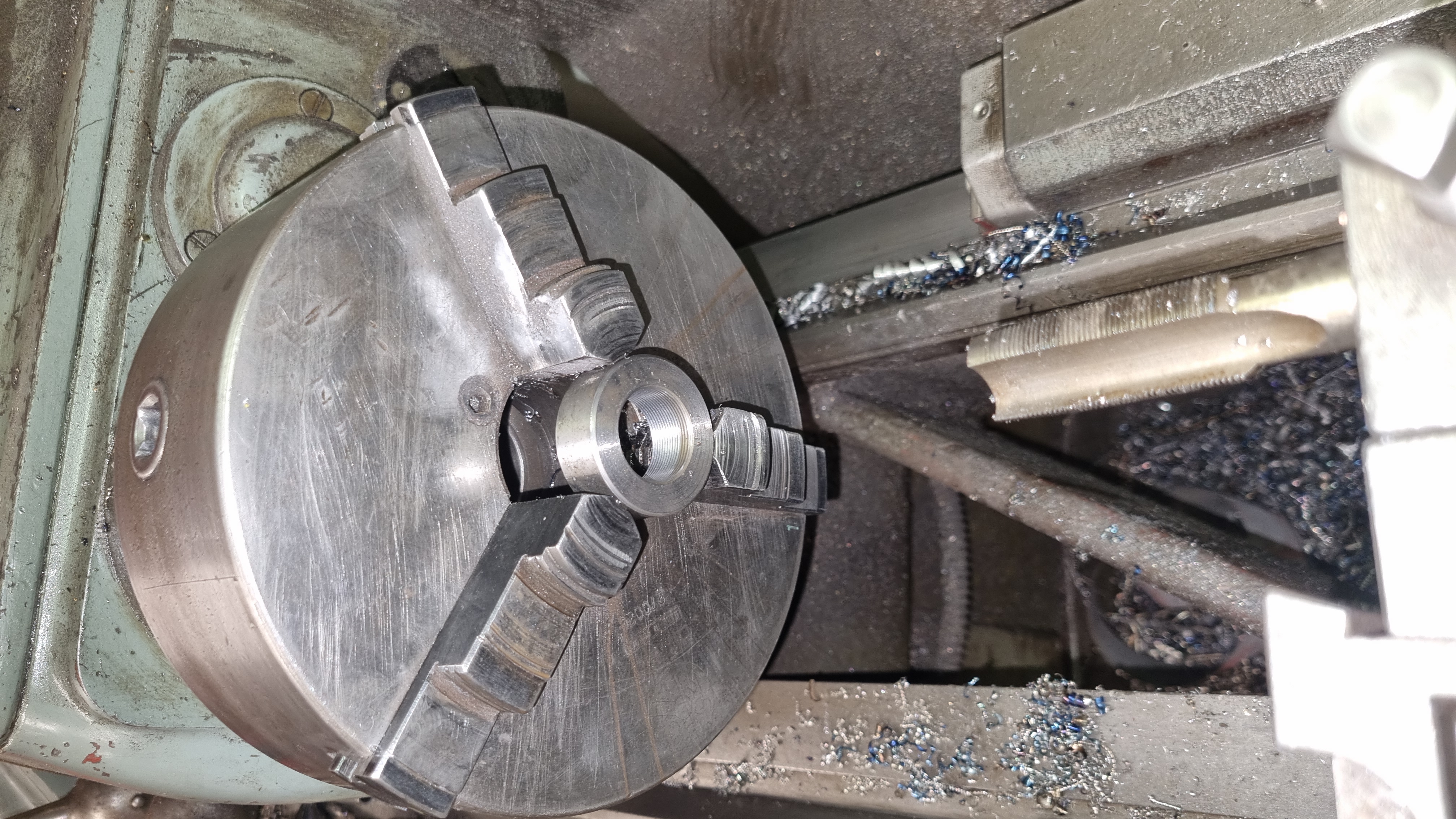

Det fans ett snitt i biten. Kul att slå en gänga :D
Man kan med vilken tapp som helst göra en gänga i valfr storlek bara stigningen är samma.
Hade en M20*1 gängtapp som jag andvände till m24*1
Passar bra nu
Passar bra nu

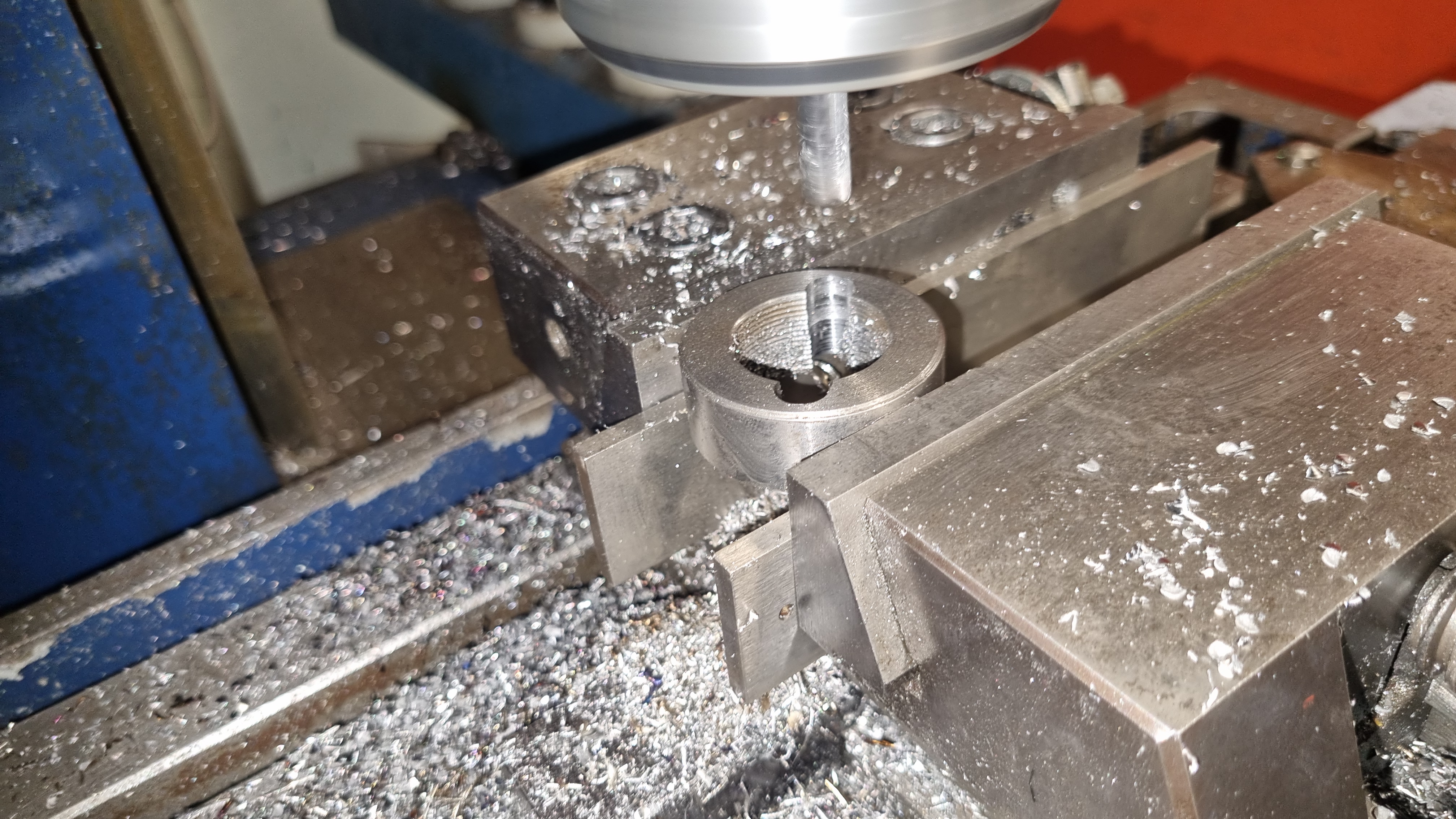

Fräser spånfickor
Fräser spånfickor
Härdad o klar
Härdad o klar
Fungerar som tänkt
Fungerar som tänkt
Gängan är sliten precis vid styrplattan, kanske ska göra en ny?

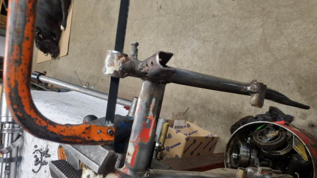

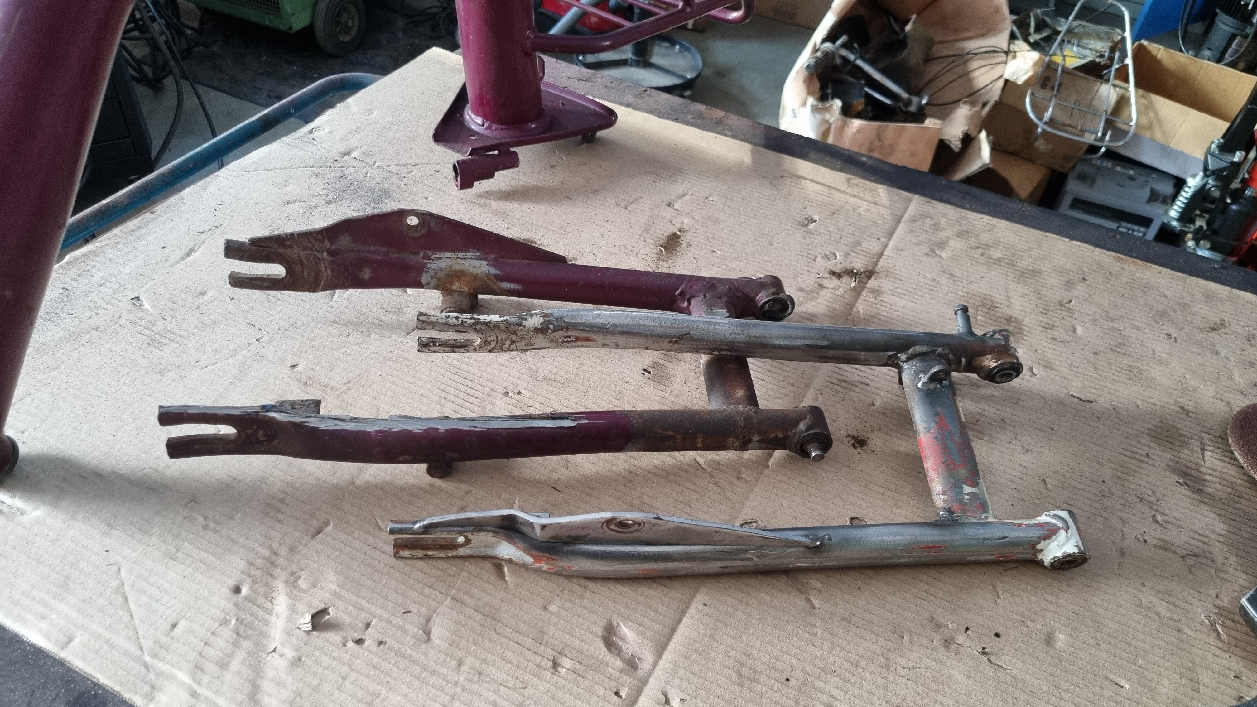

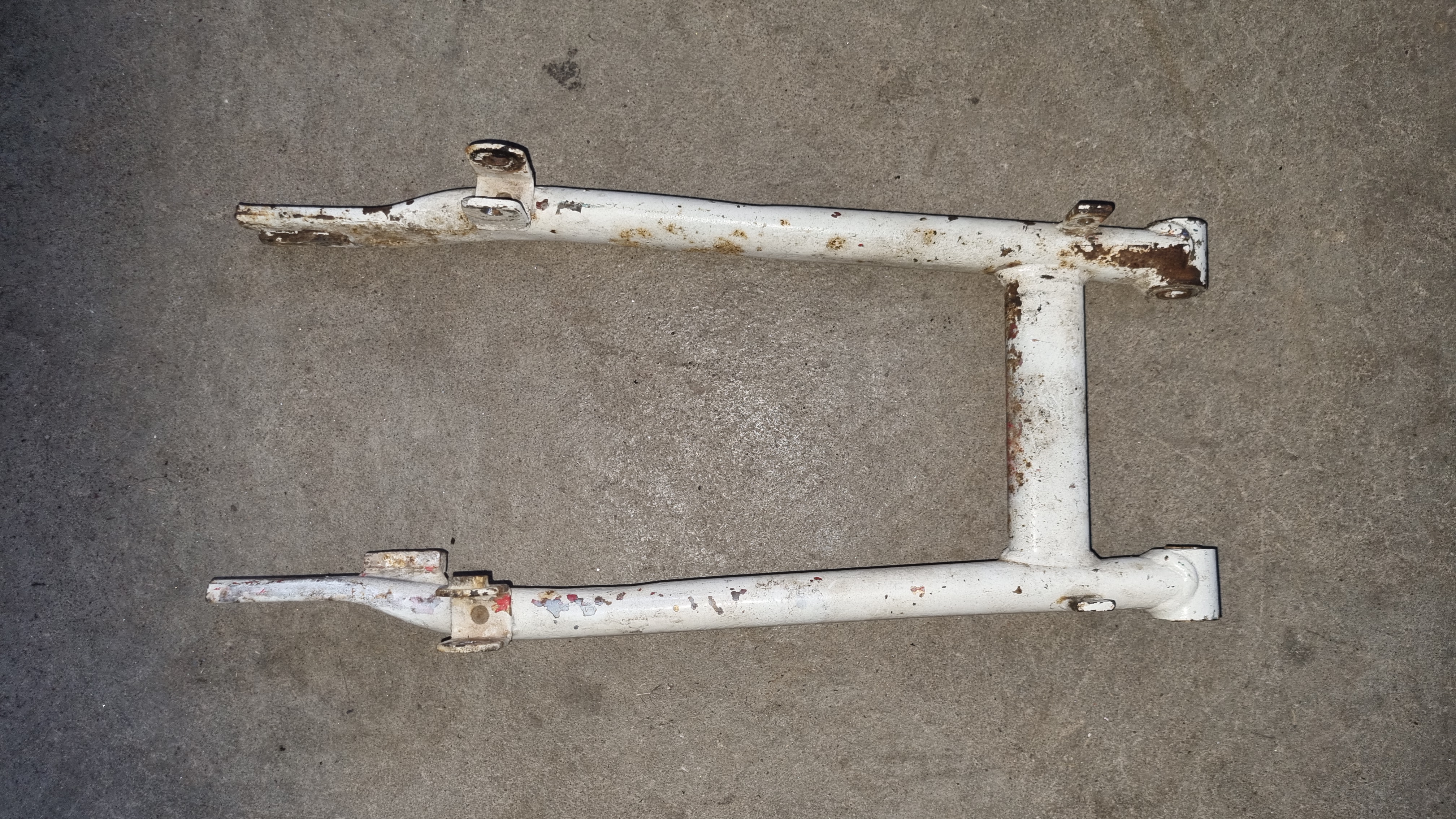

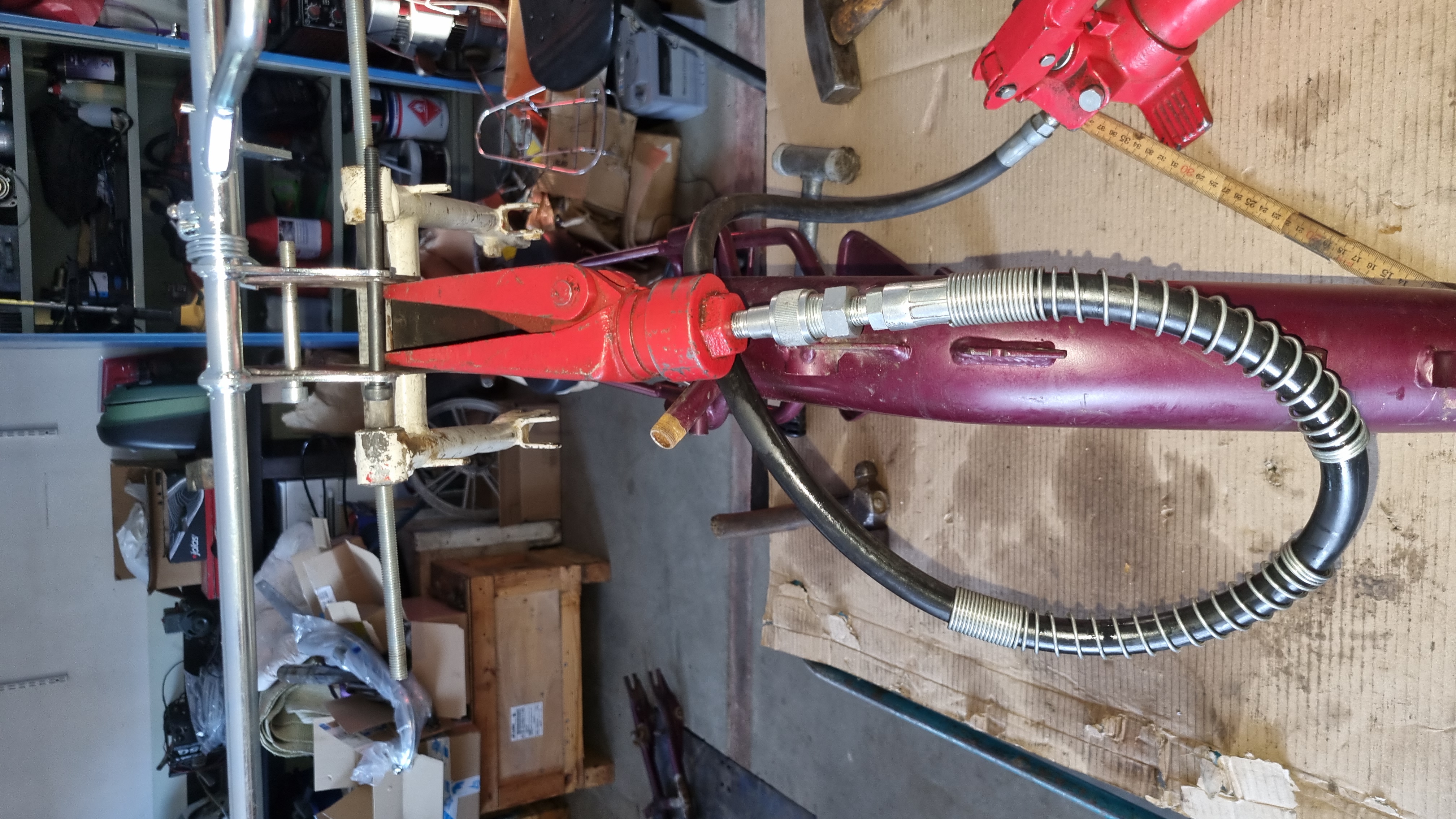

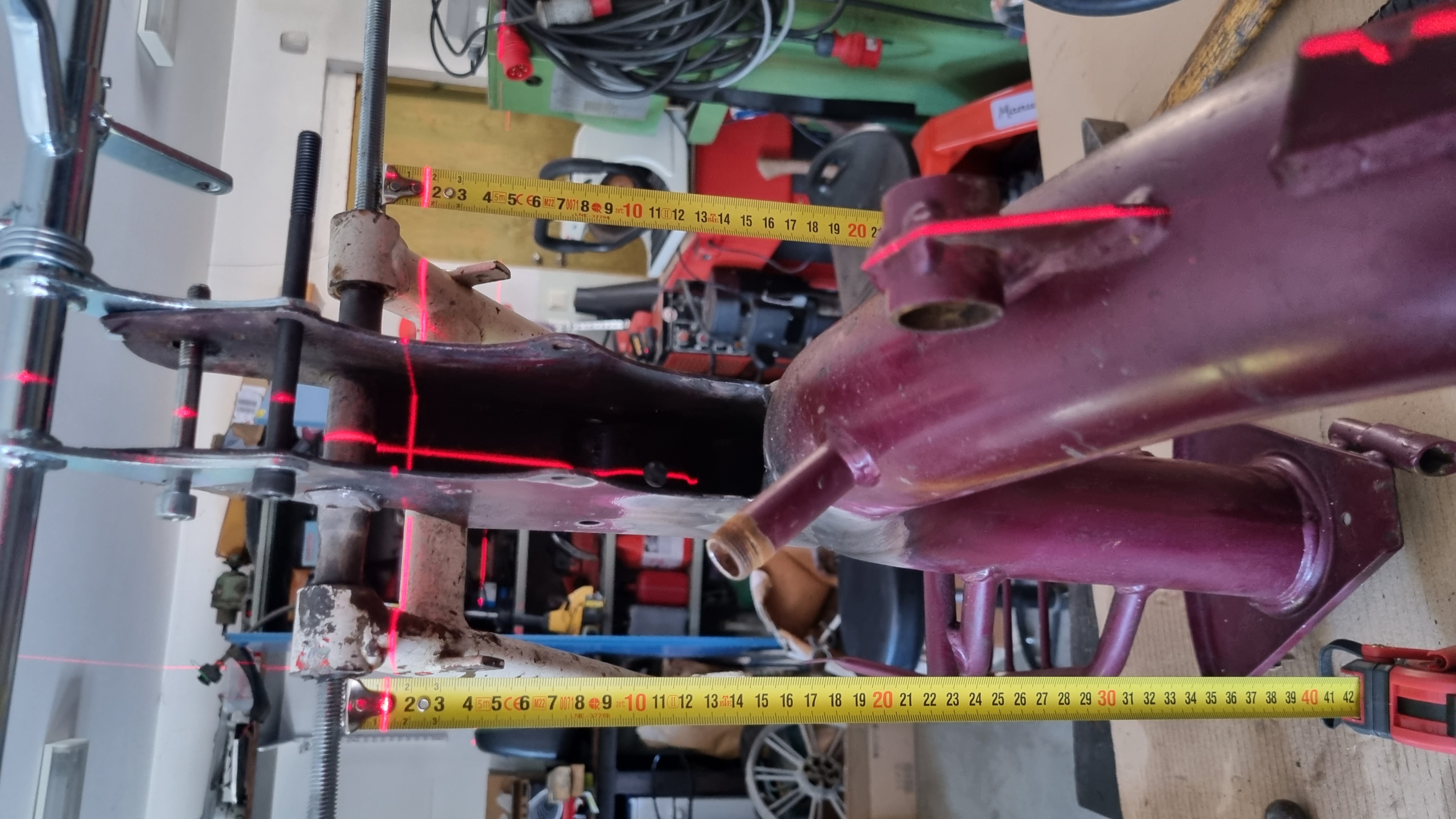

Ramen nästa! Svingen sned som vanligt.
Rikta och fixa, fick offra svingen men hade en annan. Som får vara donator 😃
Svingbulten kämpade länge.... men mer stryk behövdes.
Jag vann 😄👍

Riktad och förstärkt

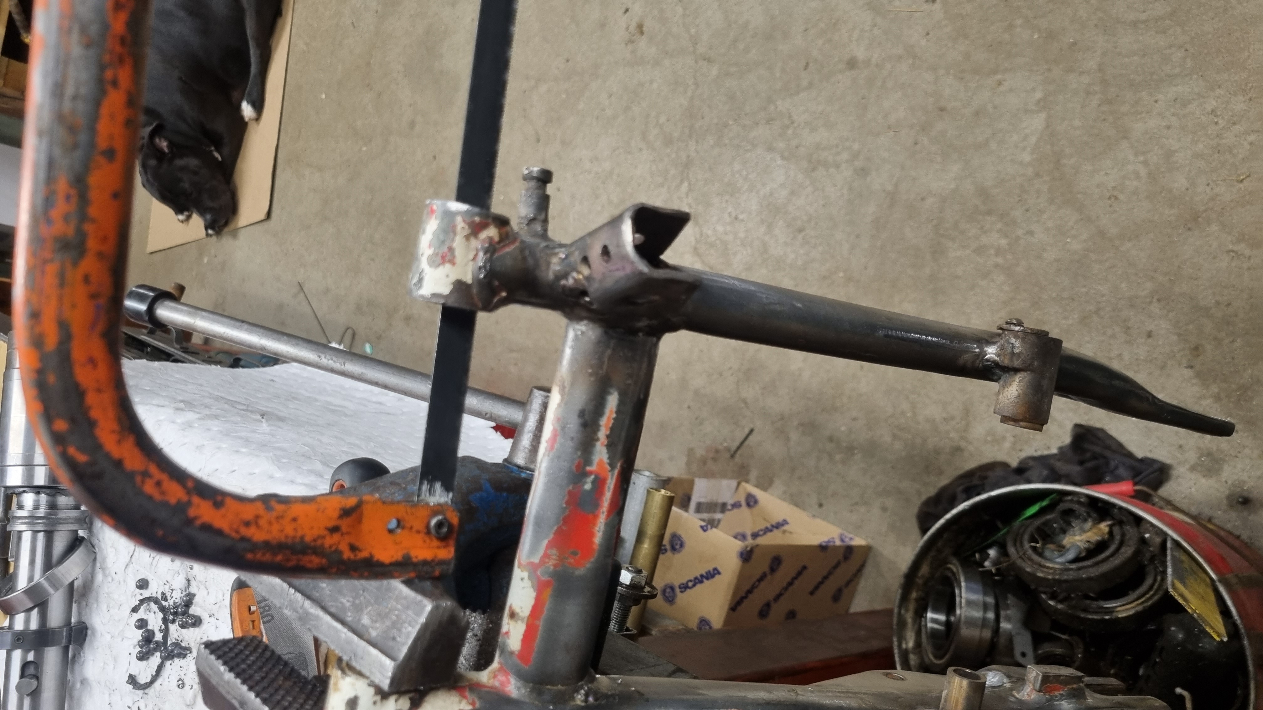

Söndag och sista dagen, jag kan fixa på moppen.
Svingen lutar....
Svingen lutar....
Blev i allafall något.

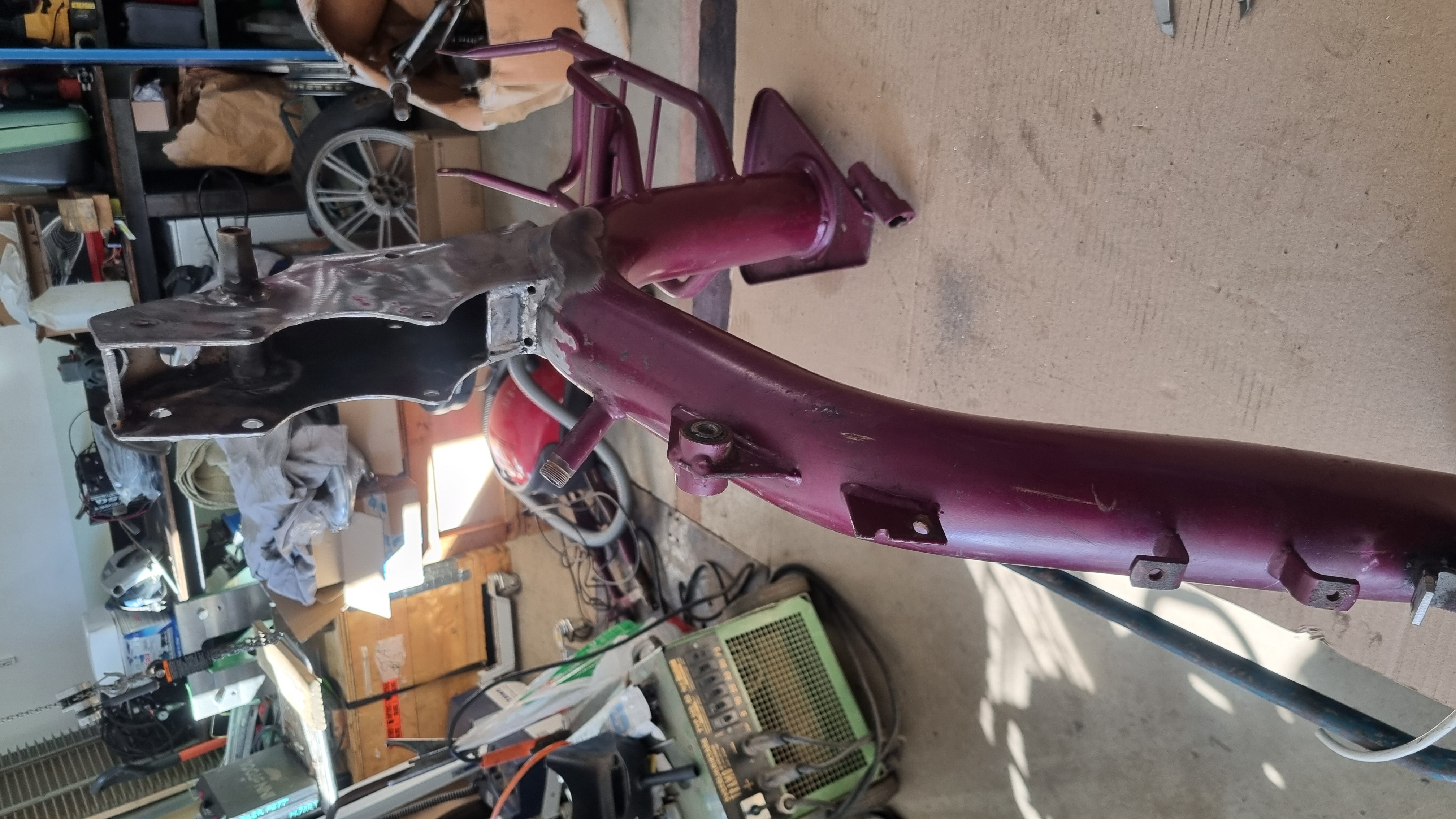

Ramen riktad och svetsad! Tar tillbaka det jac sa om att den inte hade gått så långt.
Ramen läckte "lite" så svetsade om hela tankanslutningen samt passade på att förstärka samtidigt.
Kanske inte ska gå helt original :P
Svingen ska rensas och fästerna från den gamla ska flyttas över.
Ny svingbult måste införskaffas eller i alla fall en 10 mm axel typ "1650" .

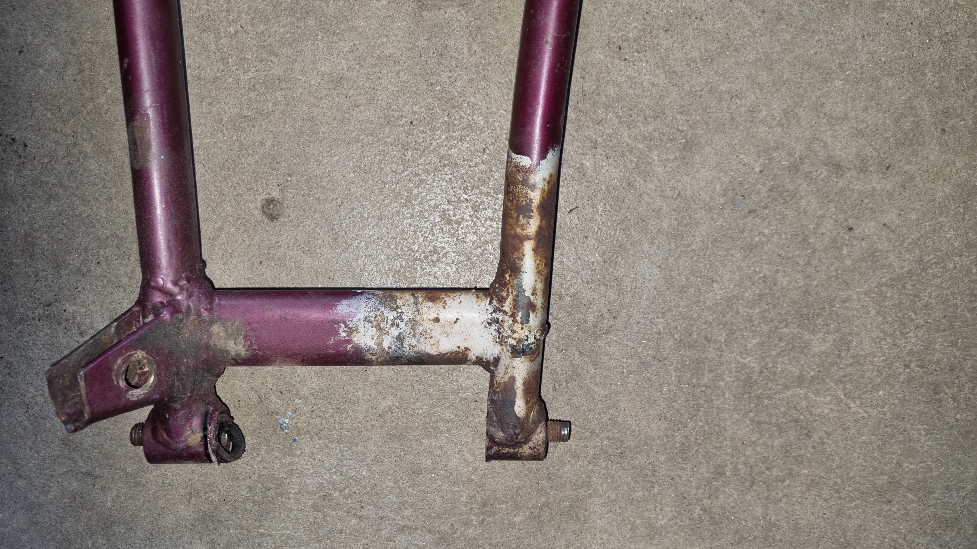

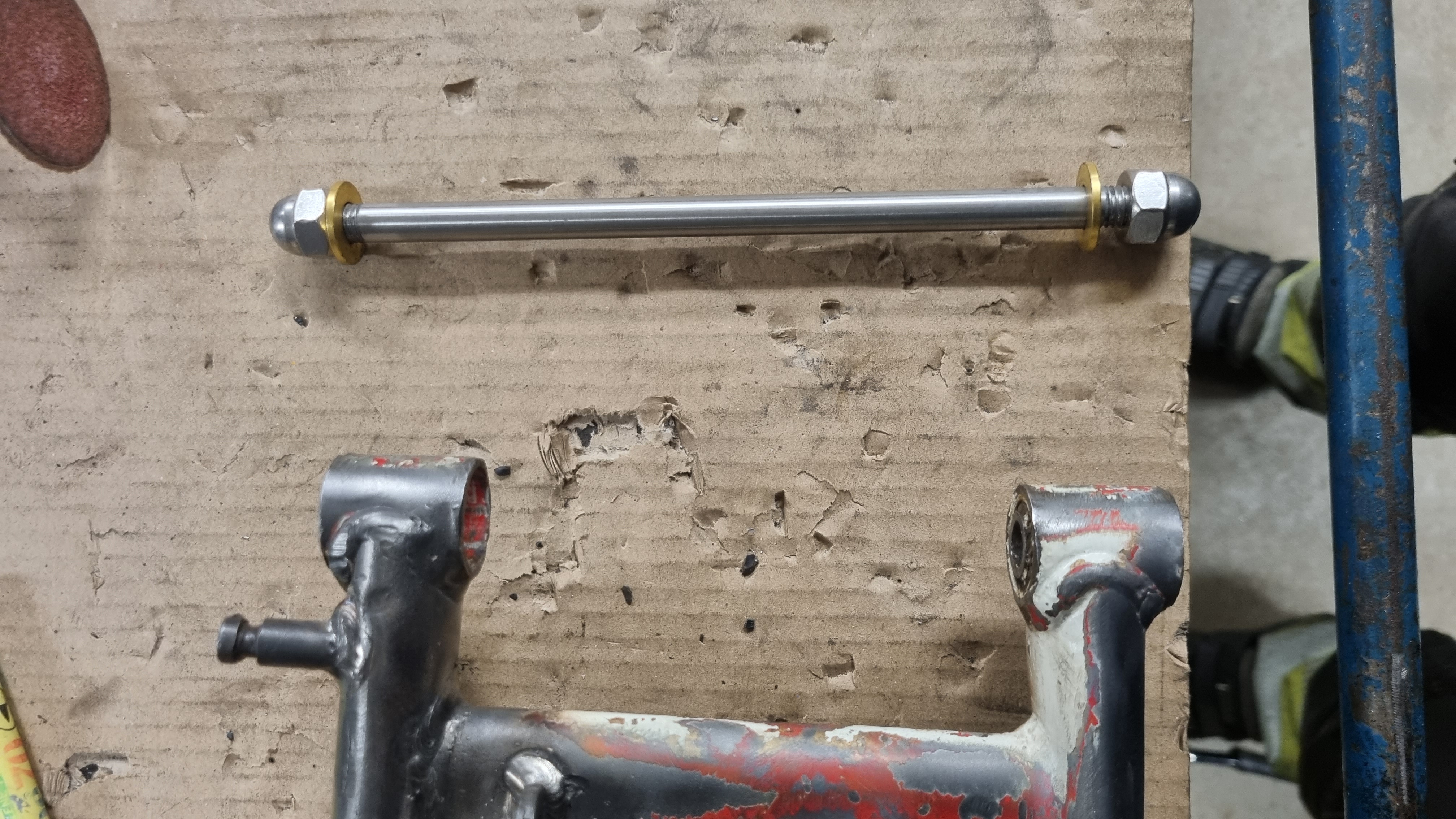

Hemma och vände i helgen men han göra nått i alla fall.
Svingen är i princip färdig ska putsa och snygga till någon svets.
Ny svingbult tillverkad av 2346 (rostfritt)
Kapar bussningen, nya beställda.

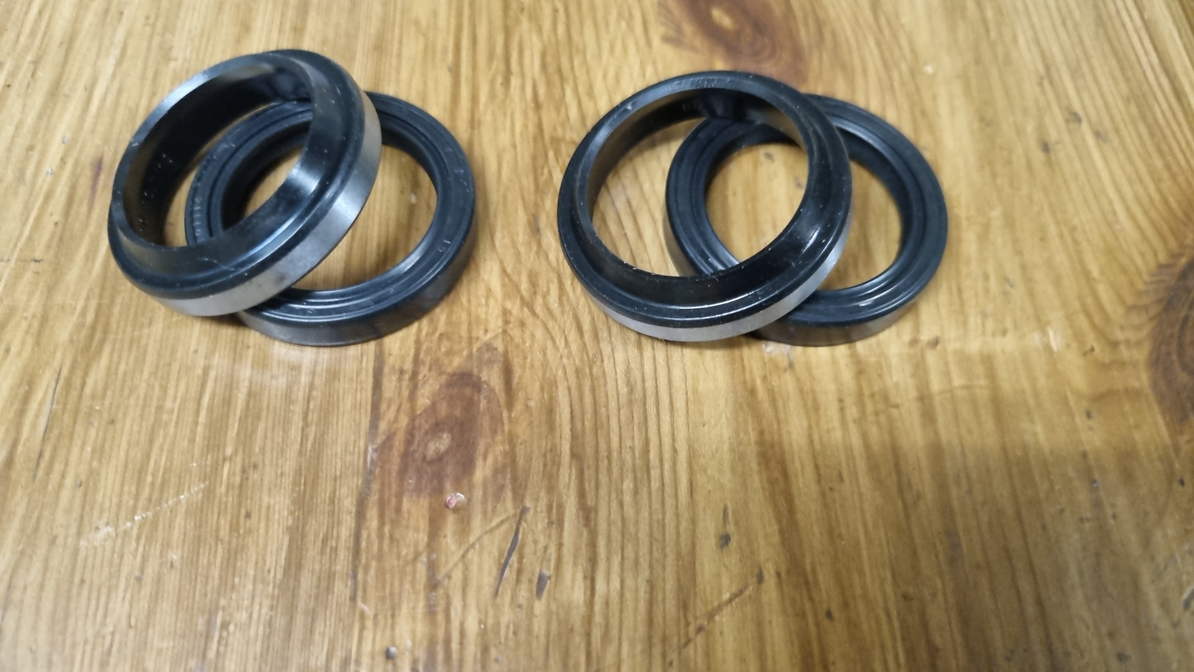

Nya tätningar till framgaffeln.
Inlägg: 1889
Re: Lila Champ
kom ihåg dra fast svingbulten när mopen står på hjulen och är färdig.
mänga gör det felet på gammelbilar då de byter i fram-bakvagn...
allt ska dras med bilen på hjulen inte i luften då den är obelastad så
vrids gummit när bilen sätts ner.
