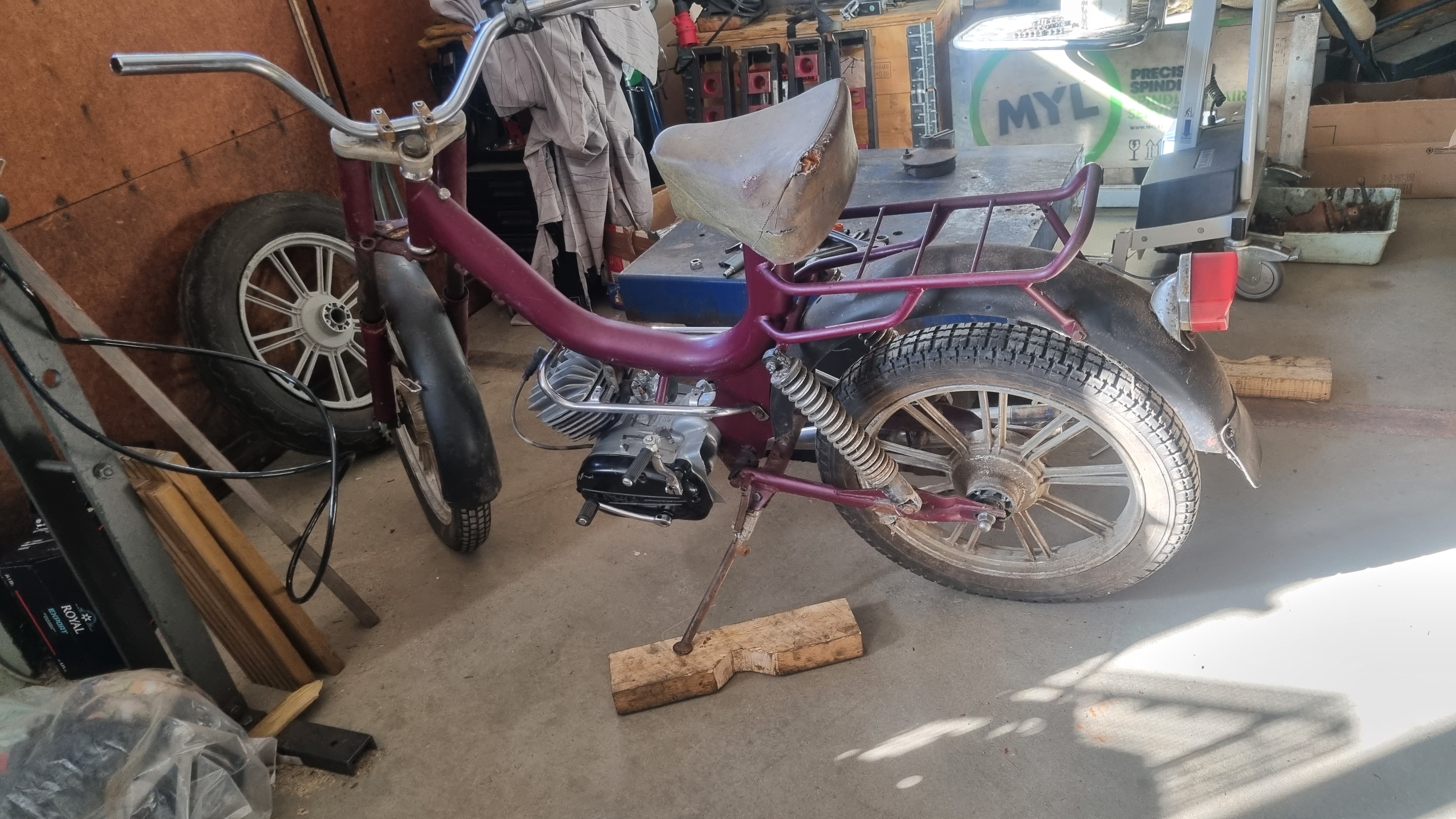

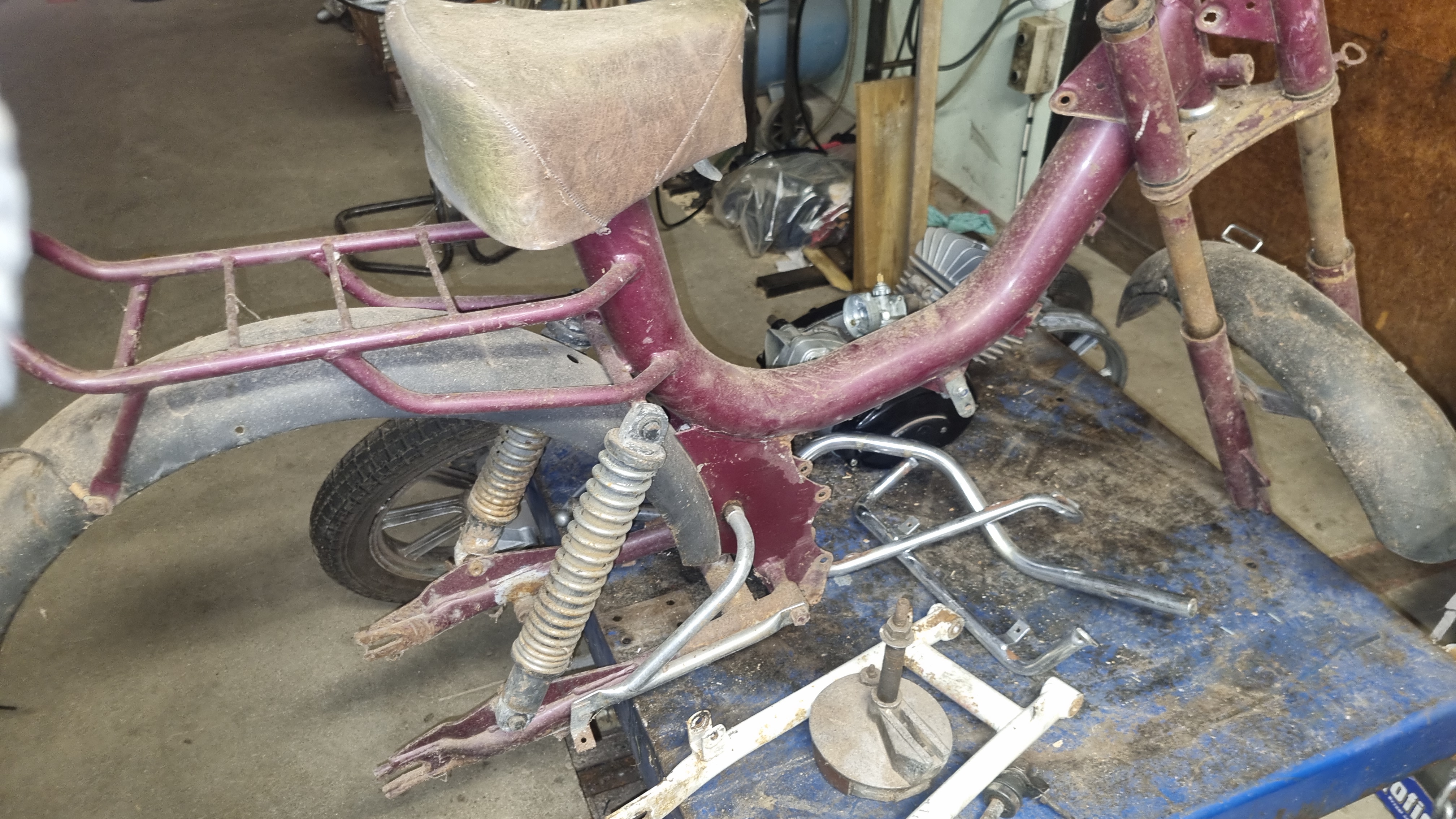

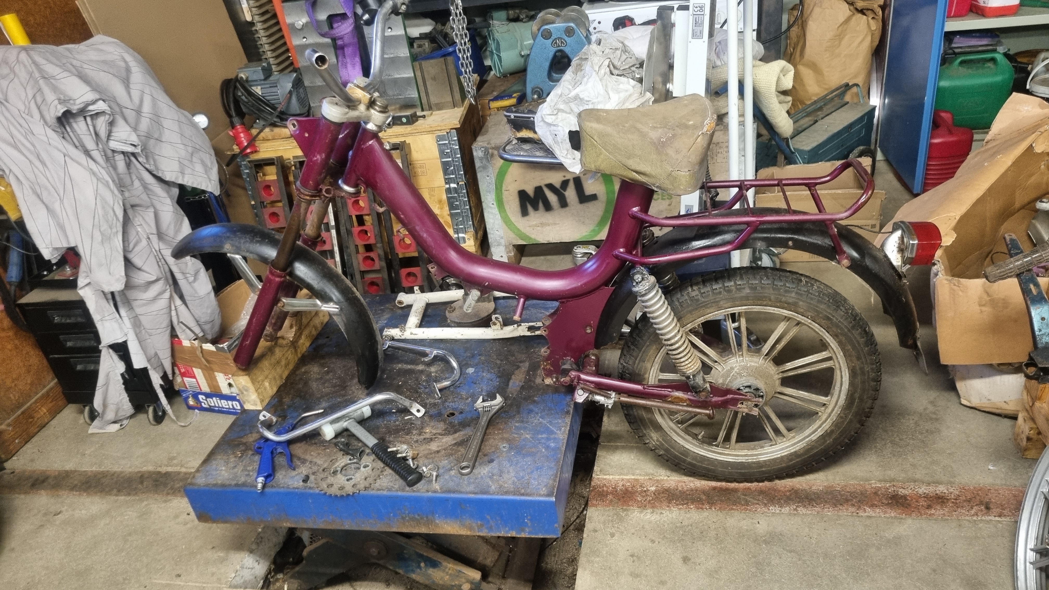

Jag har dragit fram ett gammalt projekt som legat i en dammig lada.
Nu till det som jag hoppas ska bli ett kul projekt.
Det började med att jag hittade en ganska komplett ram i Katrineholm för mer än femton år sen, och sen har jag köpt till lite grejor som motorbågarna och fälgar mm.
Nu blir det till att plocka ihop den och se vad som saknas.
Direkt från ladan
Direkt från ladan
Mer  komplett  än jag  mins den
Dammade av den och den hemska färgen blev om inte mer synlig :shock:
Är det att häda om man väljer en annan färg än originalet?

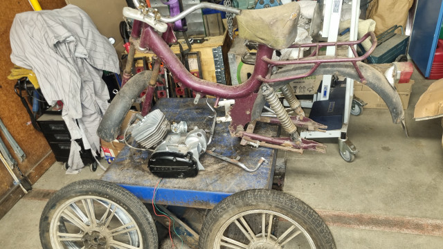

Det blir en runda som den är nu, mest för att testa.
Sen blir det nedplock och lite nya grejor.
Tror inte den har gått så långt eller hårt.
Den är aldrig svetsad eller läcker....än.
Svingen behöver ses över och framgafflen måste jag nog titta på innan första rundan 😁
Bromsar.. äsch det är för fegisar ..😄

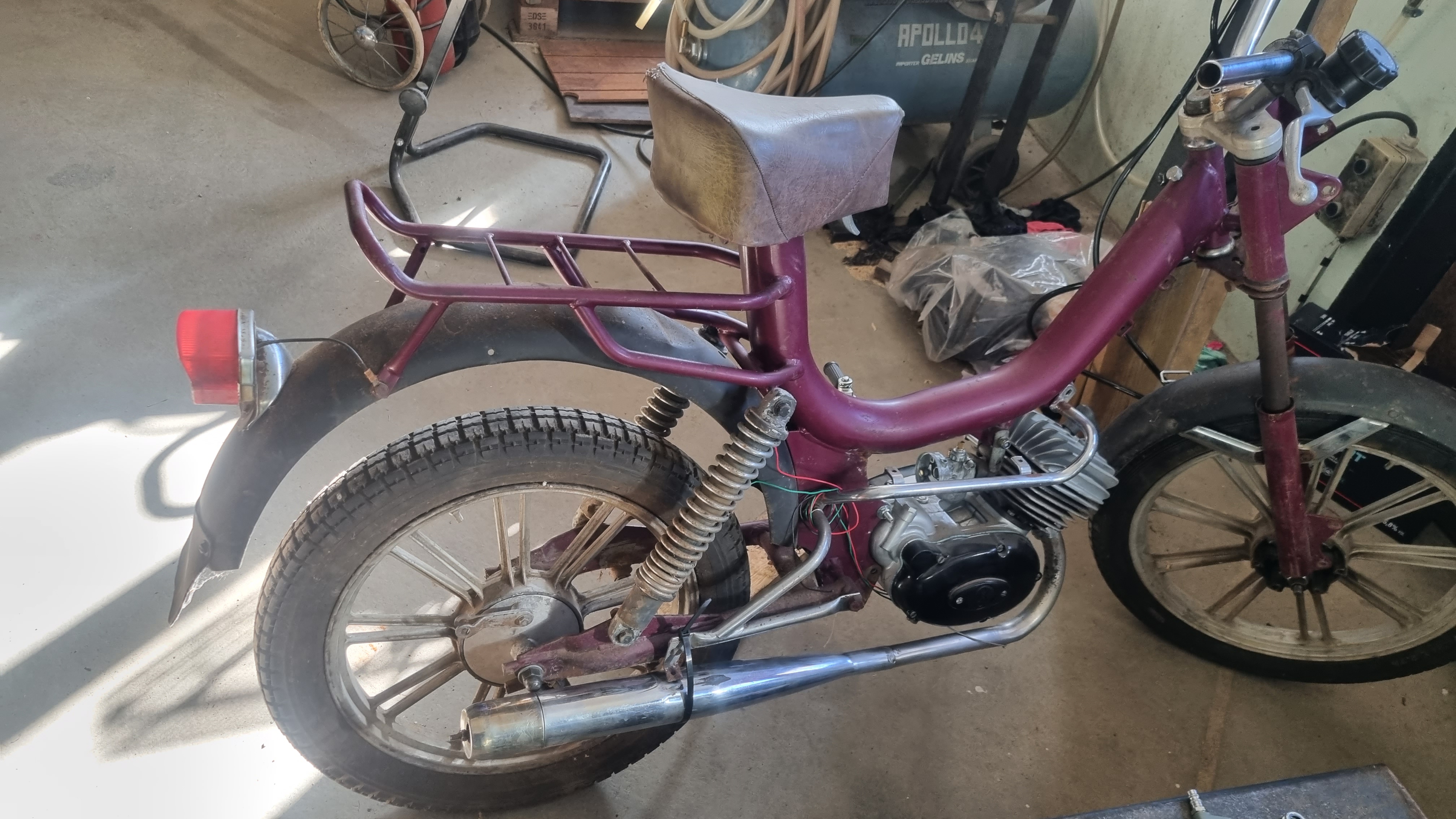

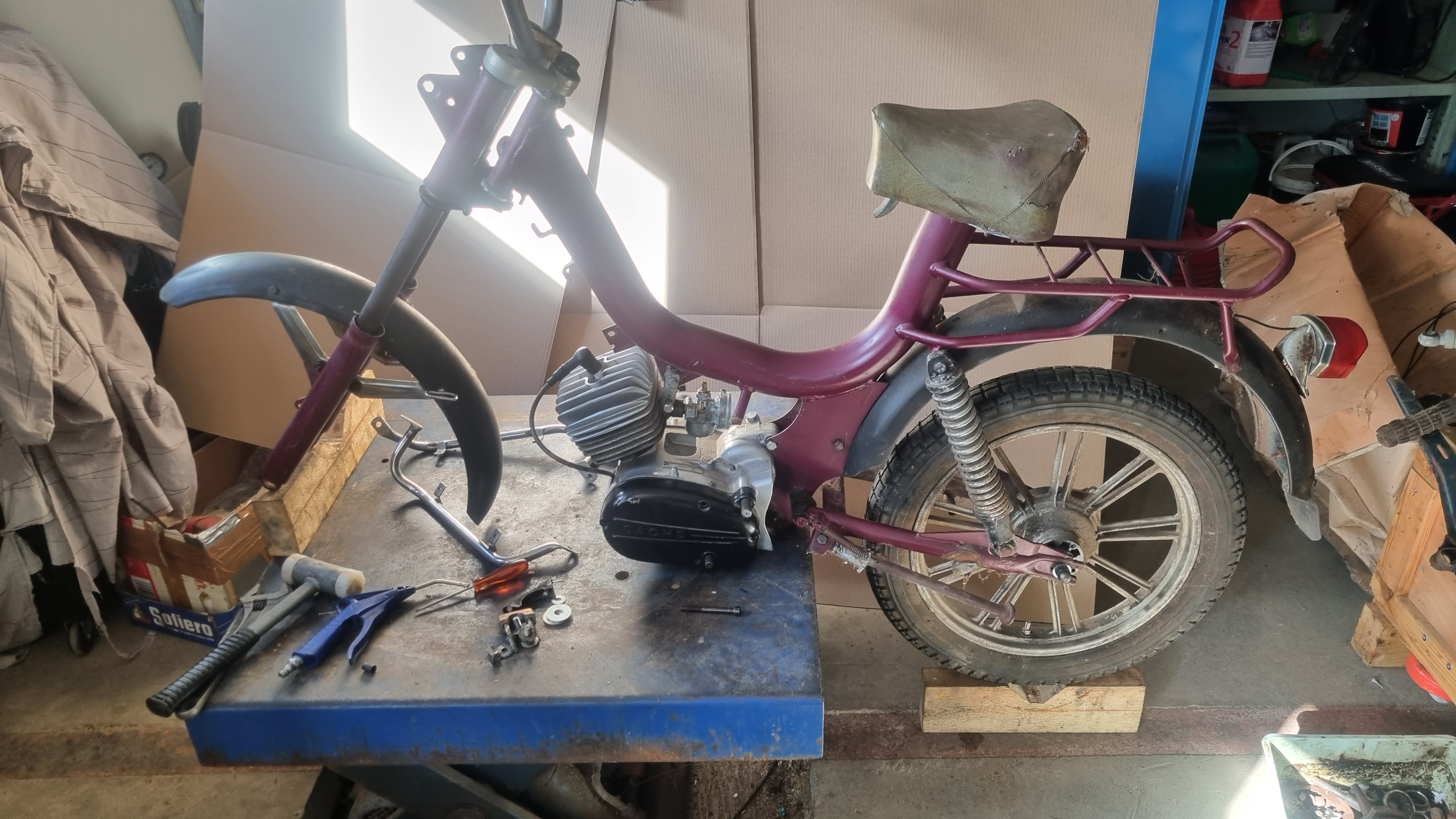

Satte på motorn o den passa perfekt.
Inlägg: 3150
Re: Lila Champ
Passar ju jättebra i lila. :thumb:

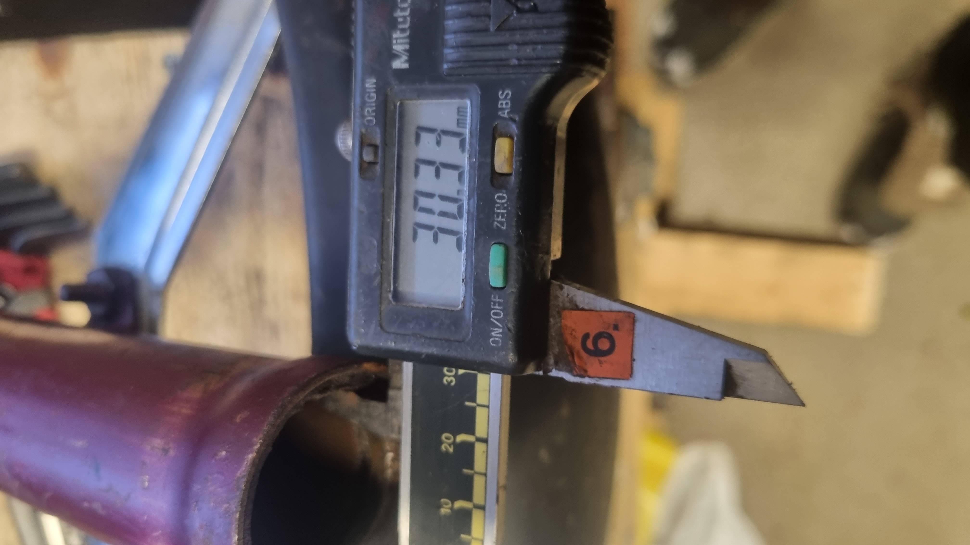

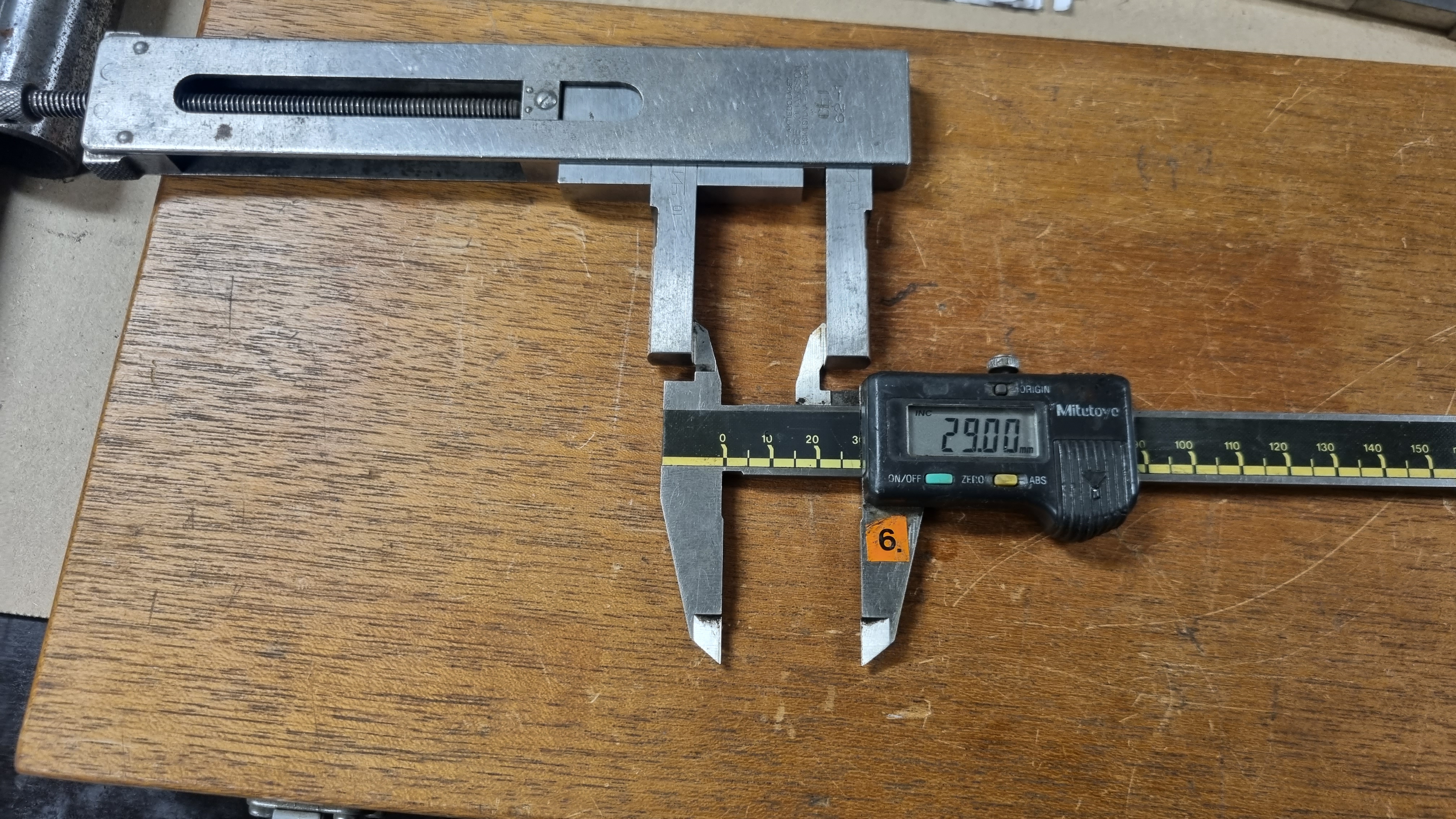

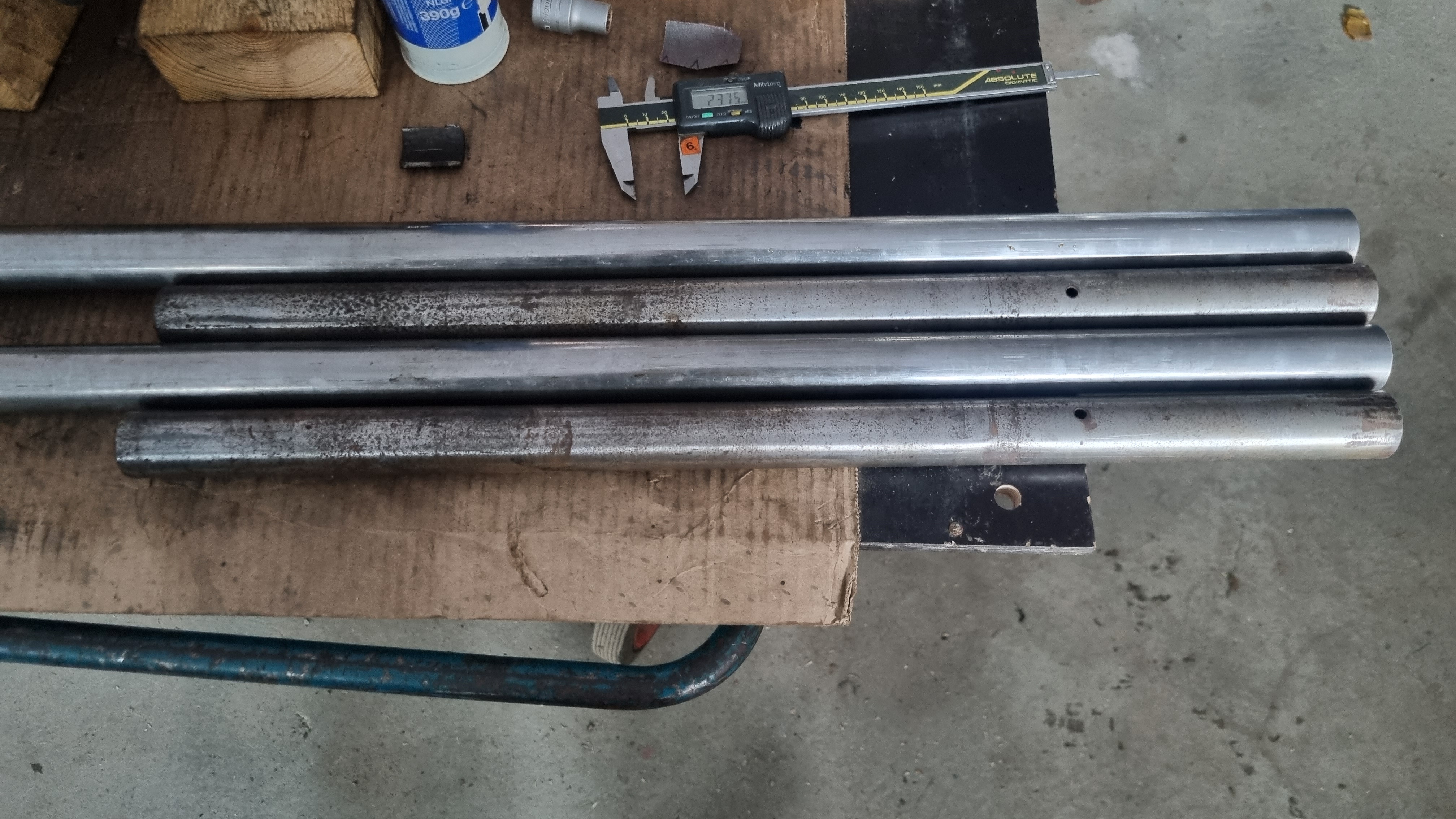

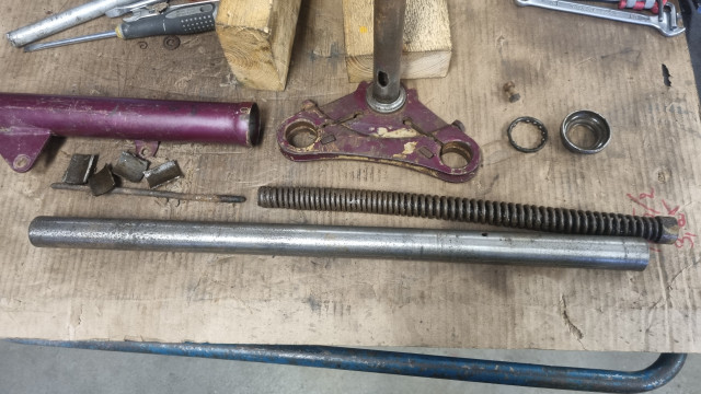

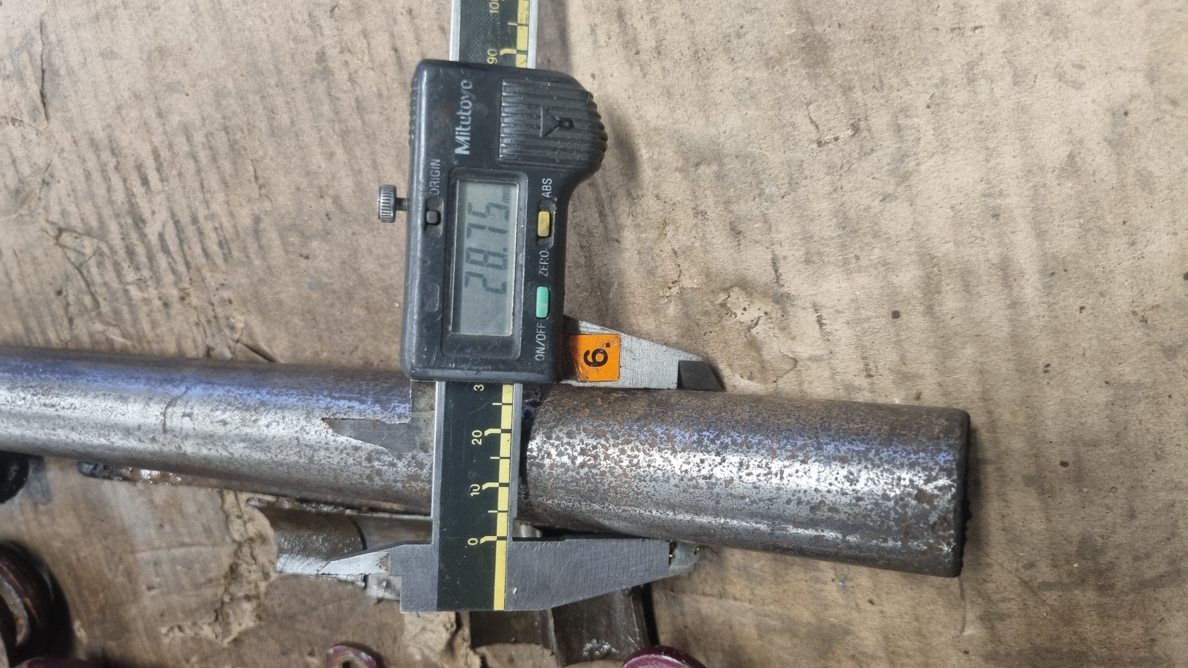

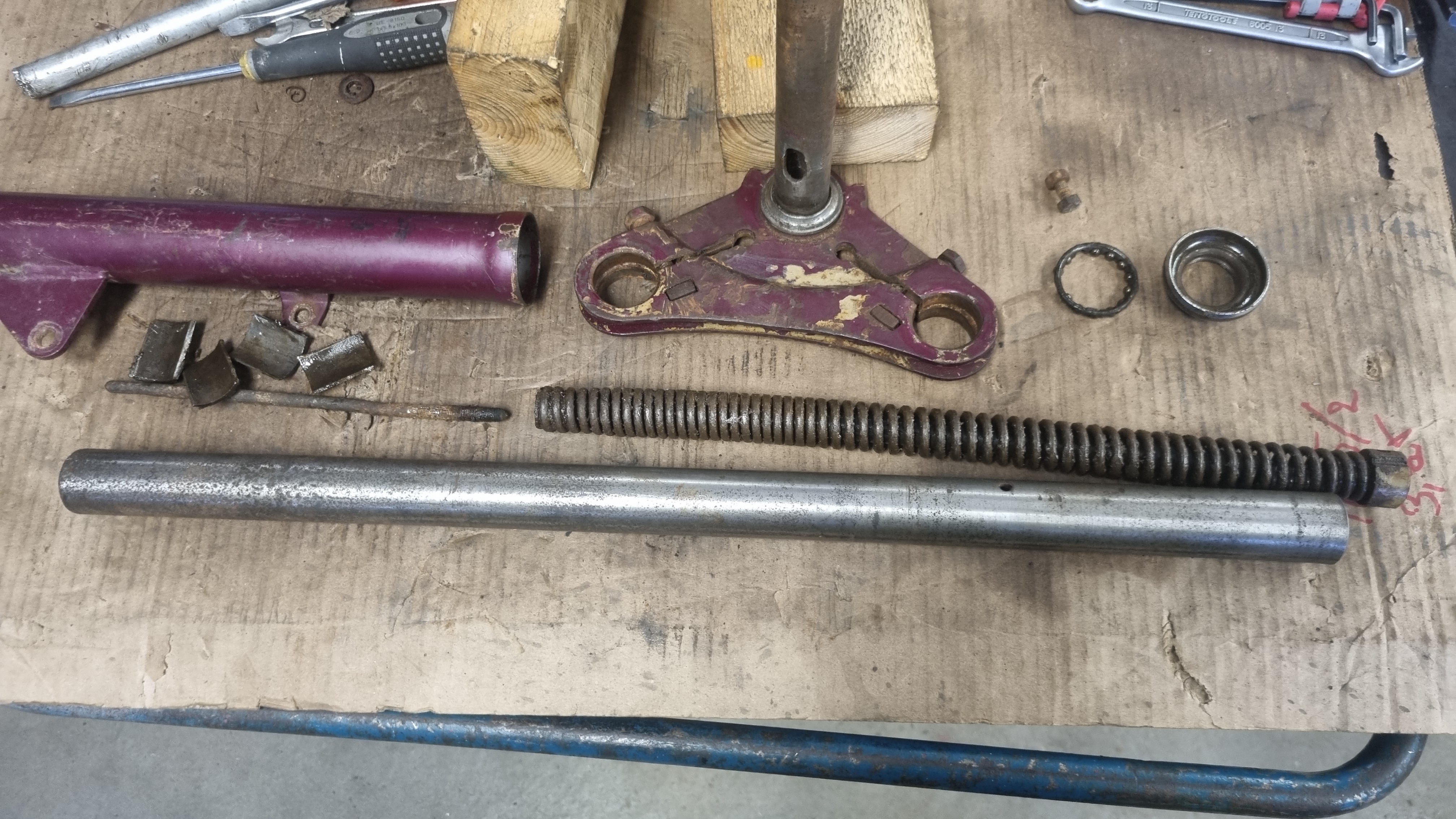

Rev ner framgaffeln i dag och konstaterade att den var sopslut, vilket jag misstänkte.
Gaffelbenen var raka men rostiga och slitna,så jag beställde 2 meter Chromoly rör 30*2,5 (levererades i en meters bitar)
fjäderben
fjäderben
Dom gamla var 29*2 mm, men den blir 30 nu så slipper jag svarva ner dom, bussningarna måste ändå göras nya så det spelar ingen roll. det är bara styrplattan som behöver göras lite större så dom passar. tätningar med måtten 40*30*10 måste även fixas.
Fjädrarna var hela men dom nedre fästena( M7 ? ) var avrostade så dom får bli M8 i stället. onödigt krångligt med M7

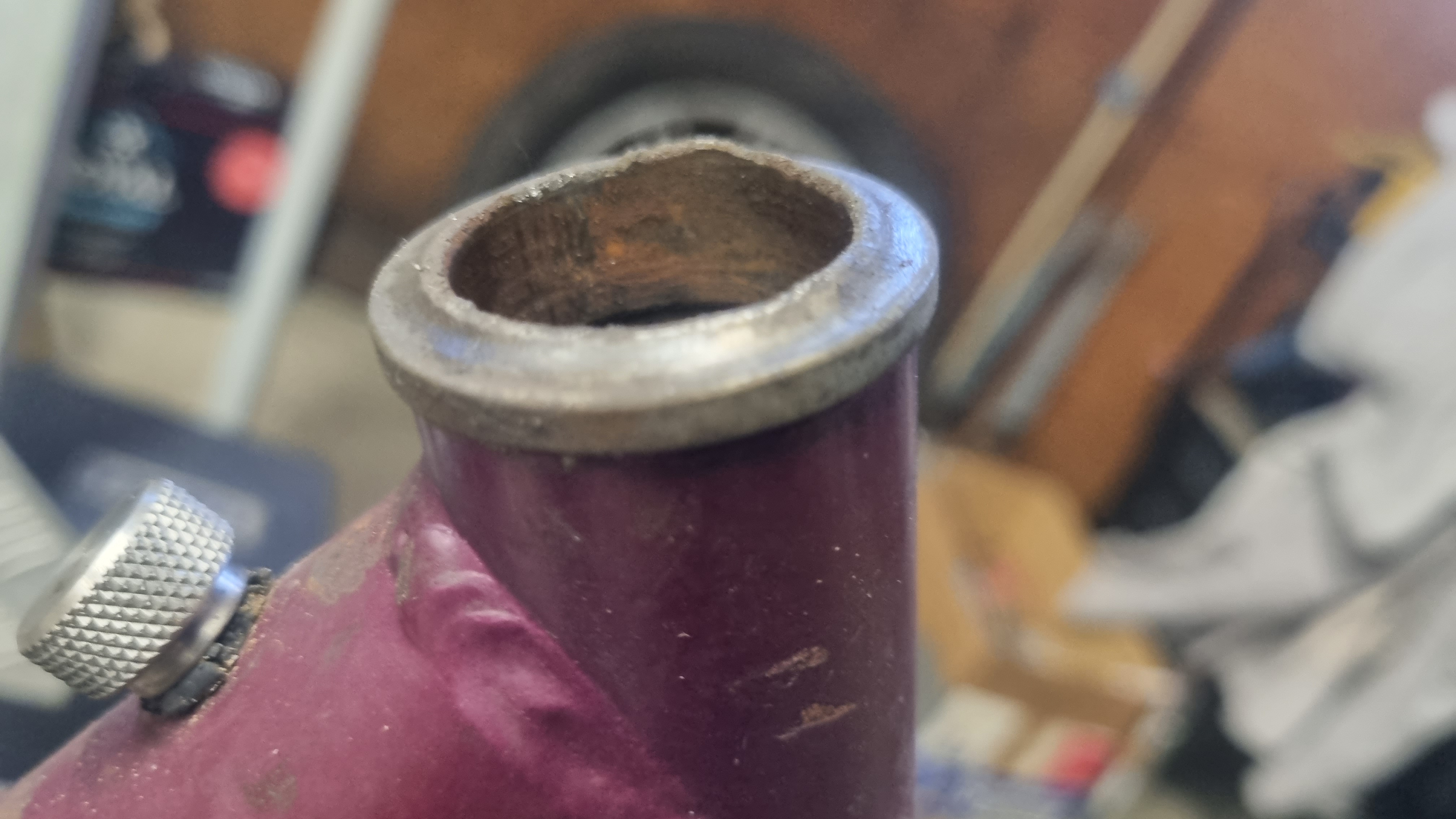

Styrlagret, eller det som  återstår
Även styrlagrerna var mer än utslitna.
Att det ens har gått att köra med detta glappet?

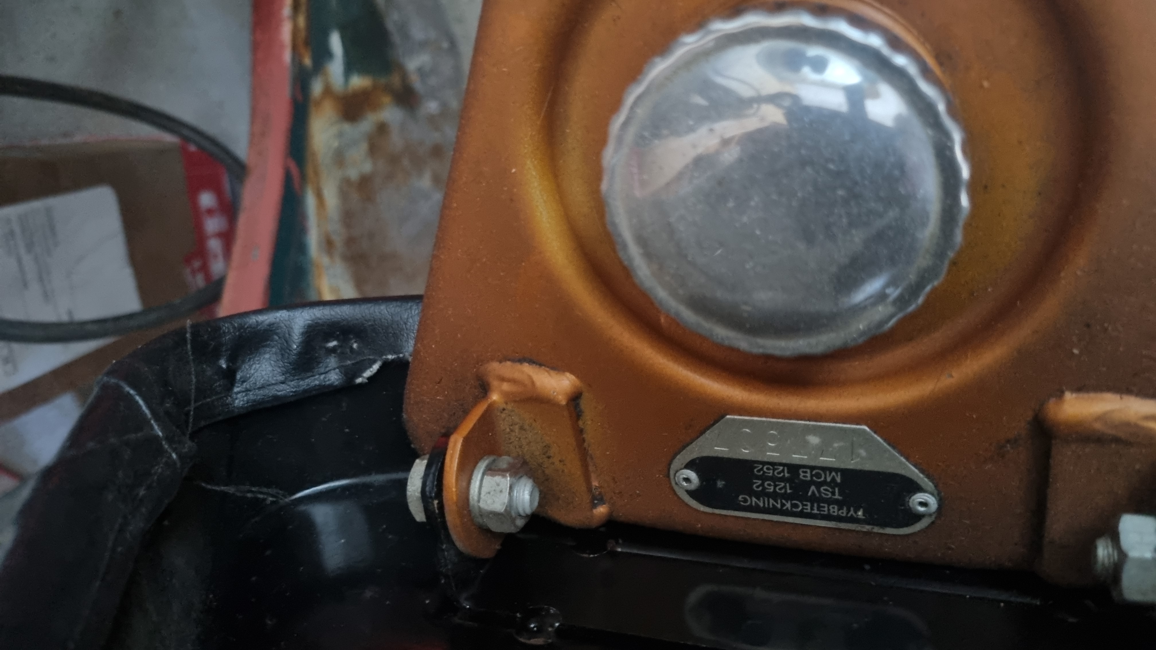

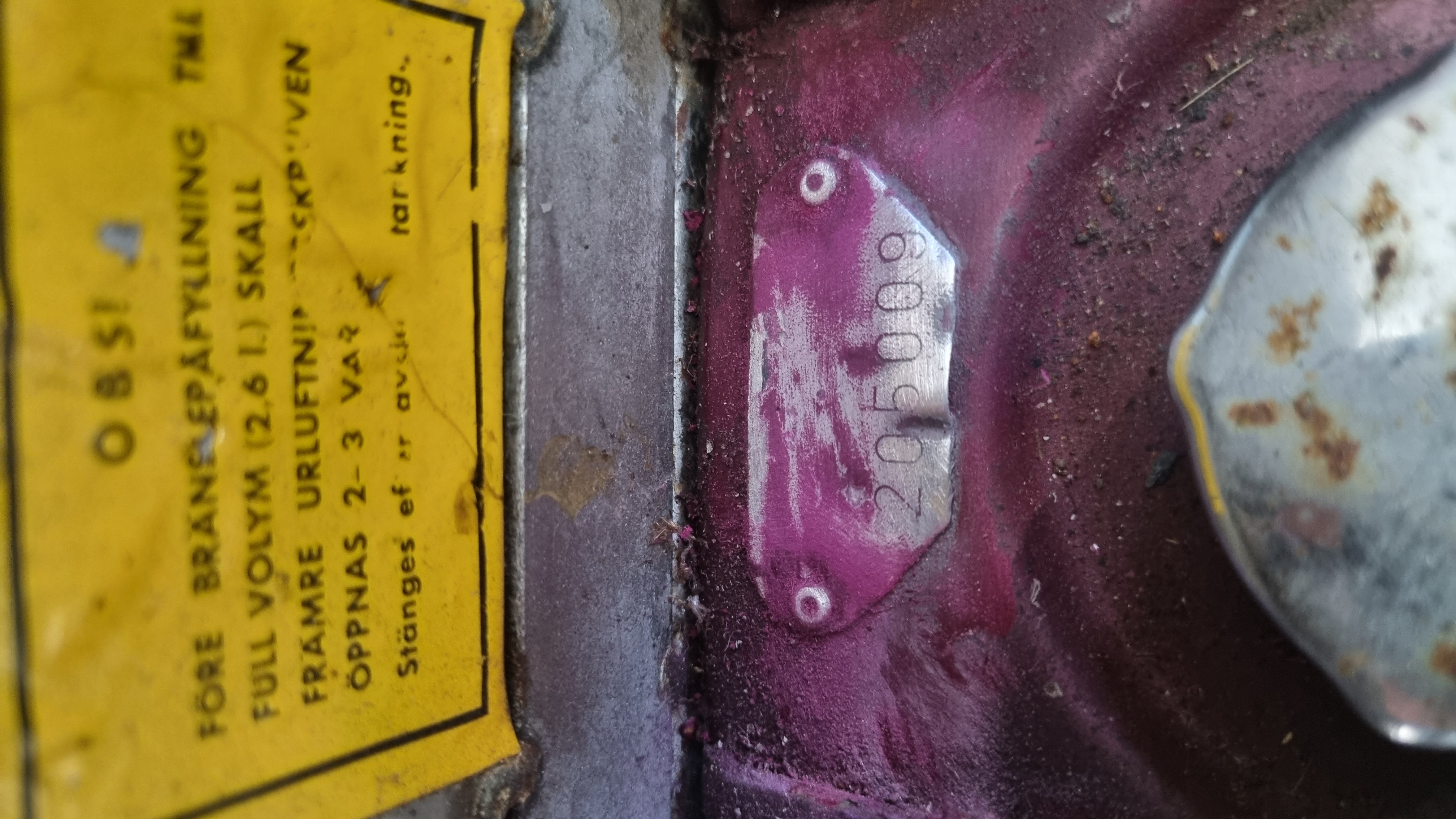

Trist när dom inte maskerar id plåten och ännu tråkigare när dom slipar ner den :twisted:
Compacten
Compacten
Champen
Champen

I går bestälde jag två rör Chromoly rör 15.01 i dag fans dom att hämta i affären nära här 14:59. Bor på landet.
Företaget får man väl inte göra reklam för men det börjar på J och slutar på spec med ett sreck mellan :D
Nu kan jag ju fixa framgafflen i kväll om jag hinner.
Tack till grannen som hade en 30 brosch att låna mig.
Det är fantasktist att bo så här :D

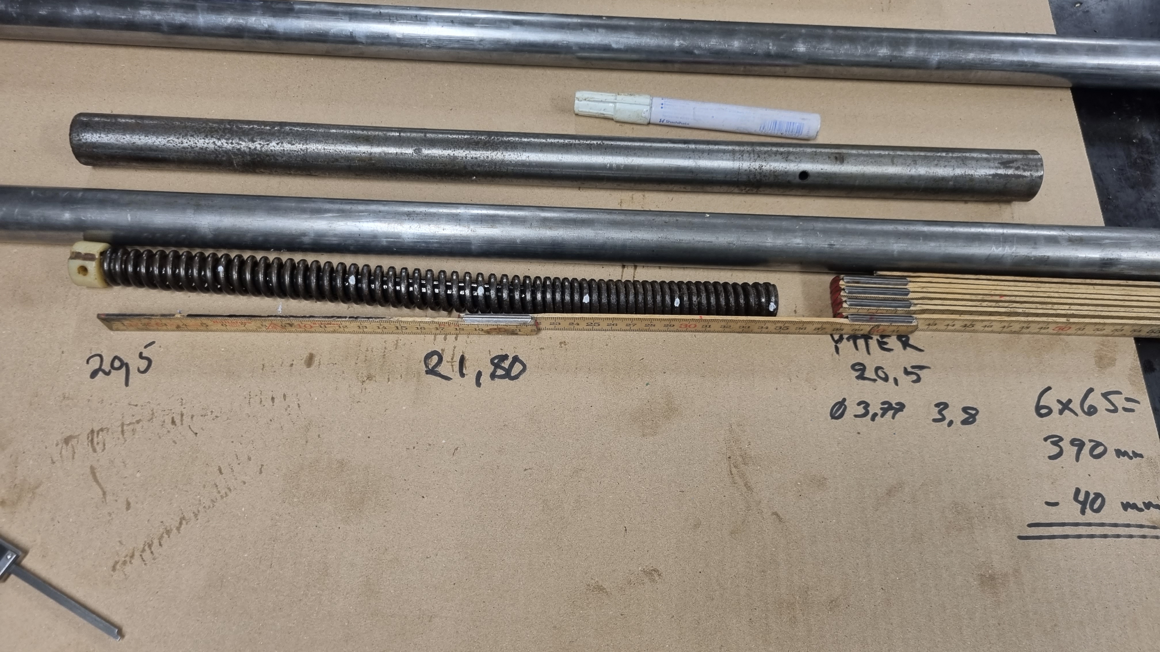

Konstaterade att fjädrarna var ca 40 mm kortare!!!
Fundera på att förlänga "M7" skruven eller nya fjädrar?
Någon som e sugen på lite fjädrar ?
Ställkostnaden är nog 2000:- sen e dom nog i princip gratis :D
Tar en funderare i soffan i kväll :lol:

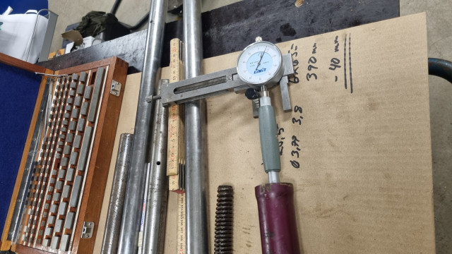

Nya fjäderben
Nya fjäderben
Passbitar är bra att ha
Fjädrar
Fjädrar
Bara +0.57
Bara +0.57
