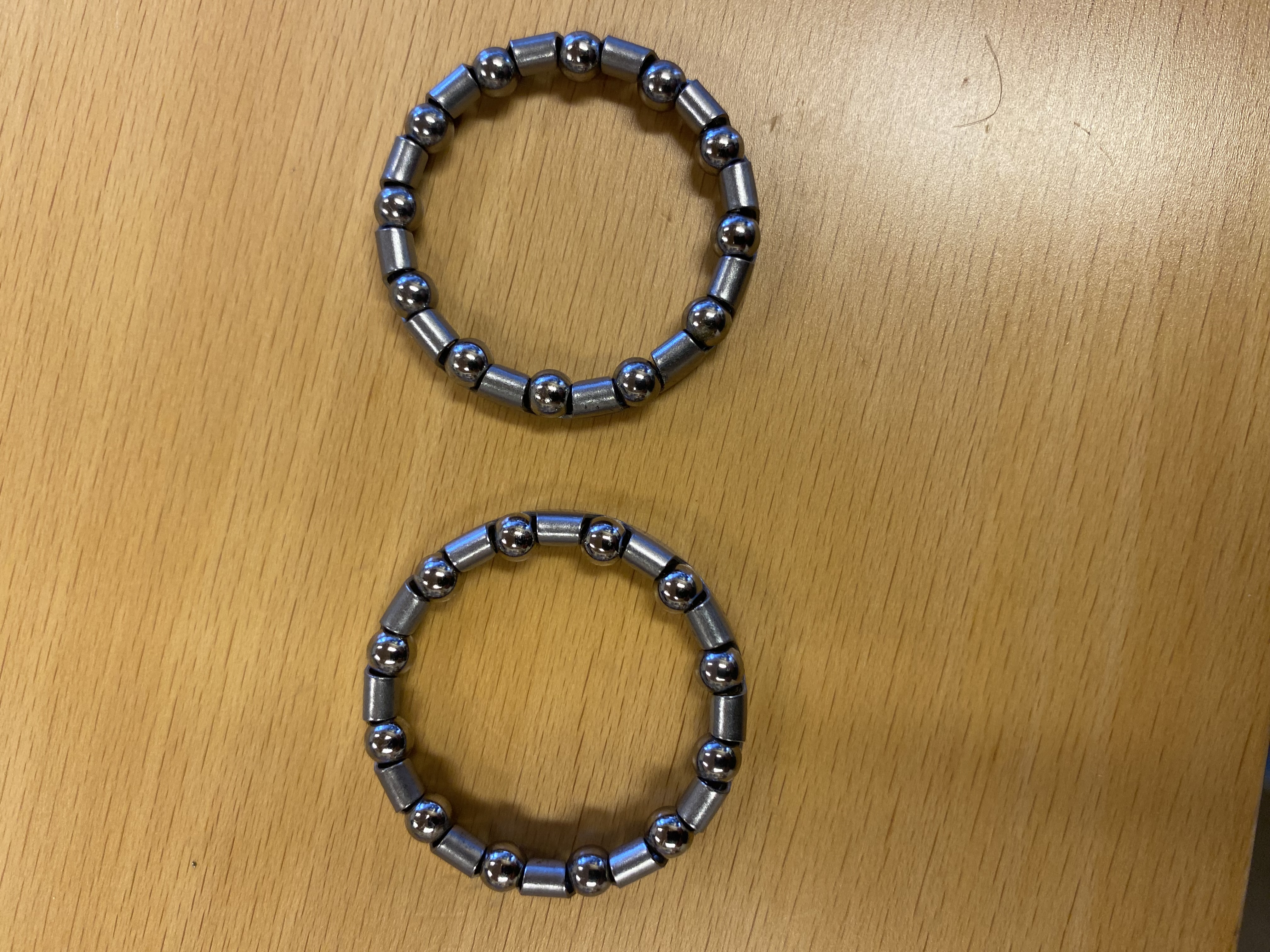

Mixter skrev: 09 nov 2023, 20:11 Har du knackat bort och mätt?
Passar övre och dom i ramen så kan du kanske byta det andra, förövrigt såg dina lager helt ok ut tyckte jag.
Har du tvättat och synat dom.
Vad var anledningen till att du vill byta?
Inte knackat bort och mätt. Det som är på bild är ok, det andra hade ett par trasiga kulor. Pratade med mopedrenovering och de sa att tillverkningen har luggat nere sen Coviden härjade från den leverantören som gjorde lagerbanor och ringar till Raketer mm. Dom satser och styckdetaljer som finns passar lite nyare modeller och flakisar.
Men lagerbanorna är inte skadade så jag byter kulor, så hoppas jag det blir ok.
De nämnde också att det kommer börja tillverkas igen och det kan ju vara bra att veta.
Skulle det skita sig med kulorna då knackar jag bort banorna och justerar måtten med bussningar om det behövs. Men gör ett försök med kulor först i helgen om de landat på posten.

Nu är det nya kulor i ringarna. Gick som smort och all skit som satt mellan kulorna har nog hjälpt till och förstöra ett par. Lagerbanorna är fina så detta borde bli bra.

Blev ju som nytt 👍

Ja det blev inte så tokigt, provmonterade lite igår kväll och nu flöt det fint i gaffeln. Skall fixa till gummin mm på gaffeln sen kan man hoppa vidare. Har ett par hjul som behöver en del kärlek och lager mm. :D

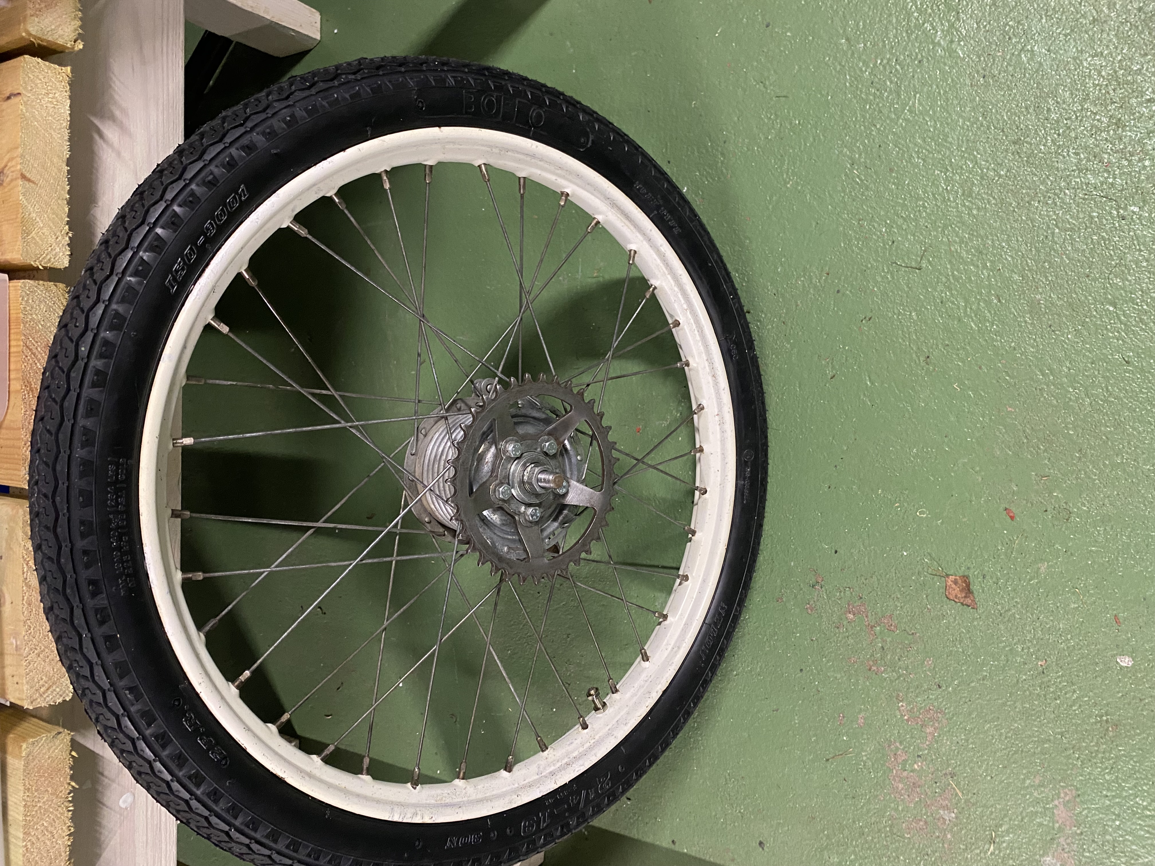

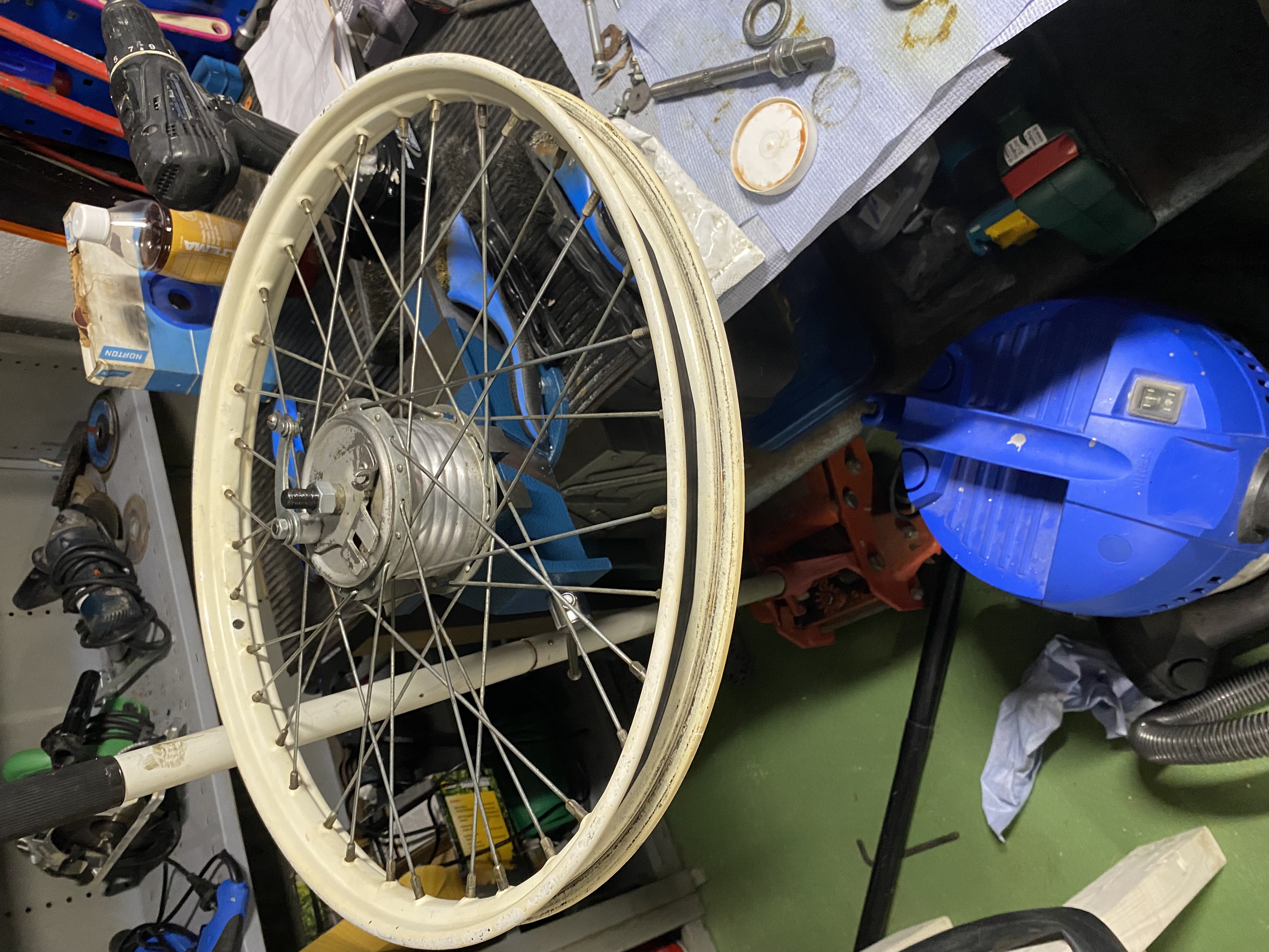

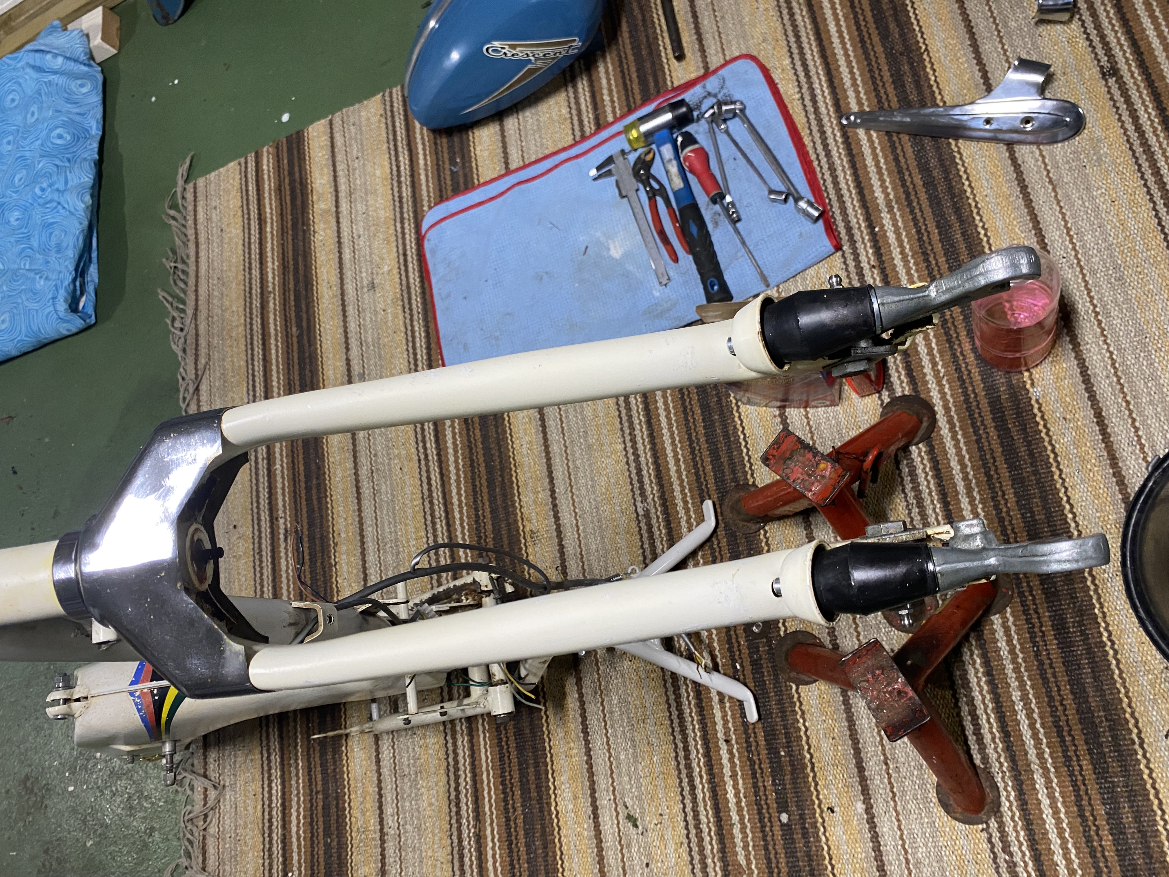

Lite trögt med tid men äntligen lite garage. Bakhjul helt klart med nya lager och putsad trumma. Ytrost borttagning och blev rätt bra med hyfsat skick på 62 åringen. Nya däck o slangar inhandlat. Framhjulet har fått sig en omgång med, nya lager och puts. Ska spänna ekrarna med på något ställe. Gaffeln blev bra och nya gummi monterade. Nu får man se när man få tid igen 🤔

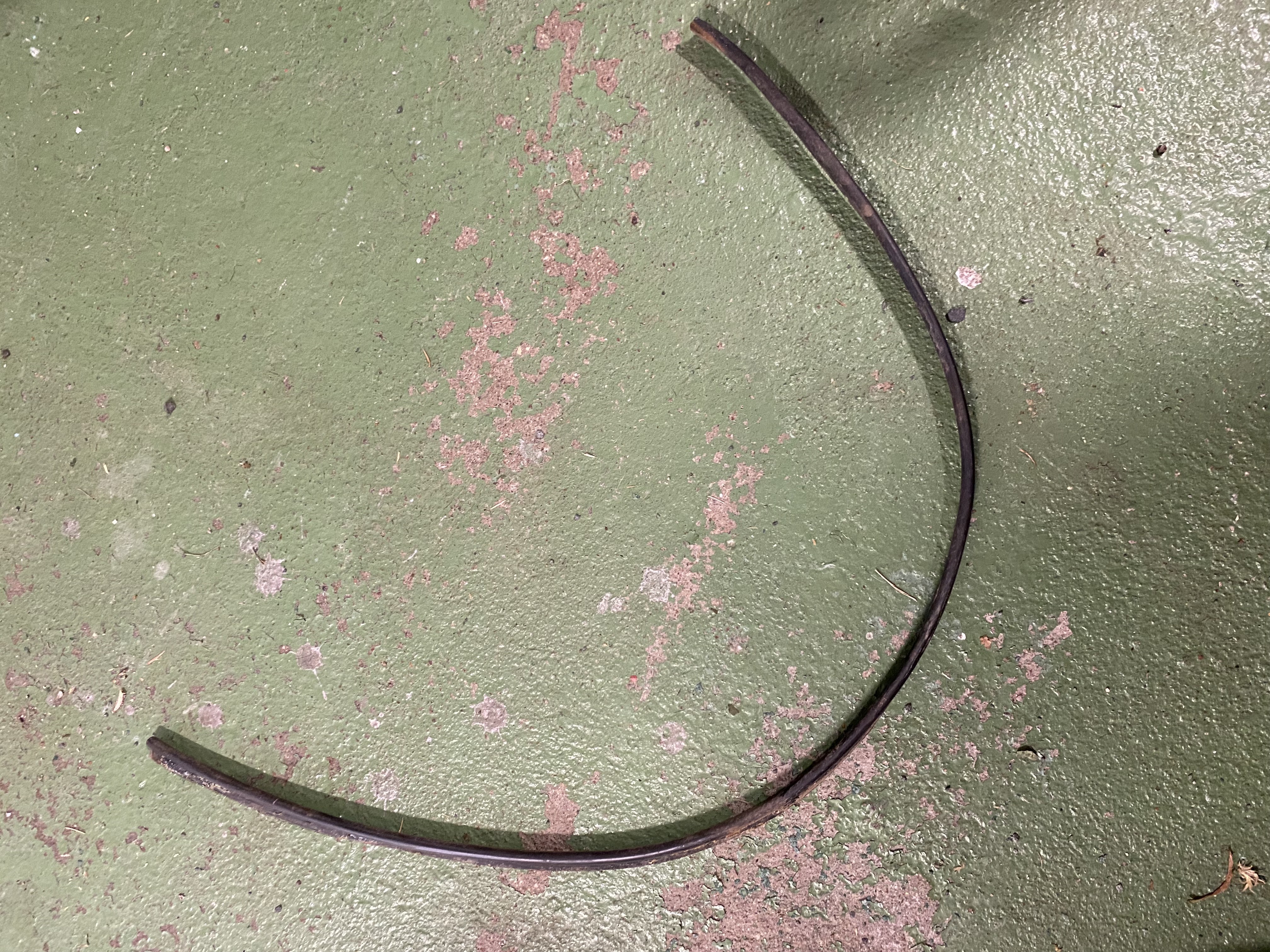

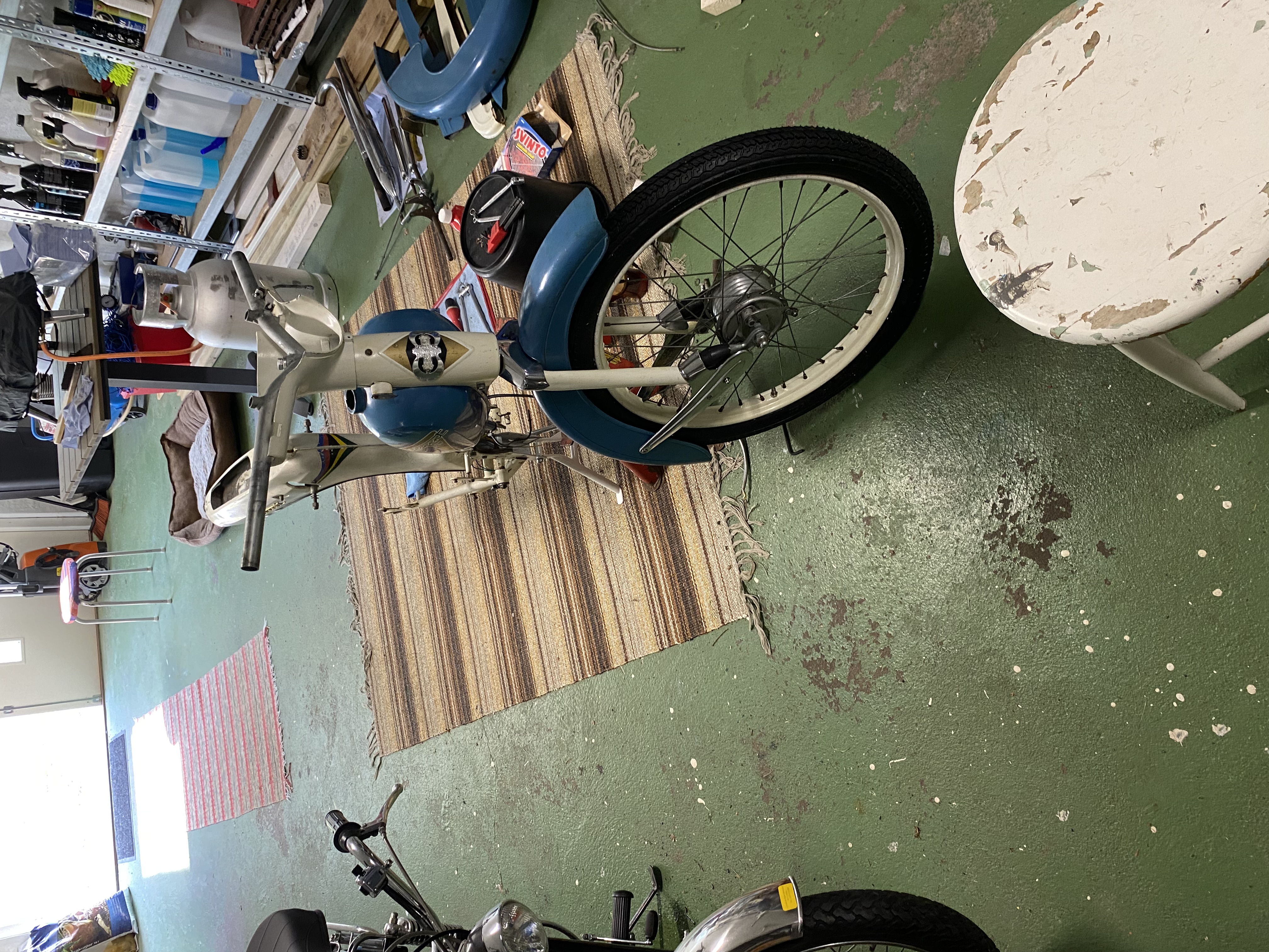

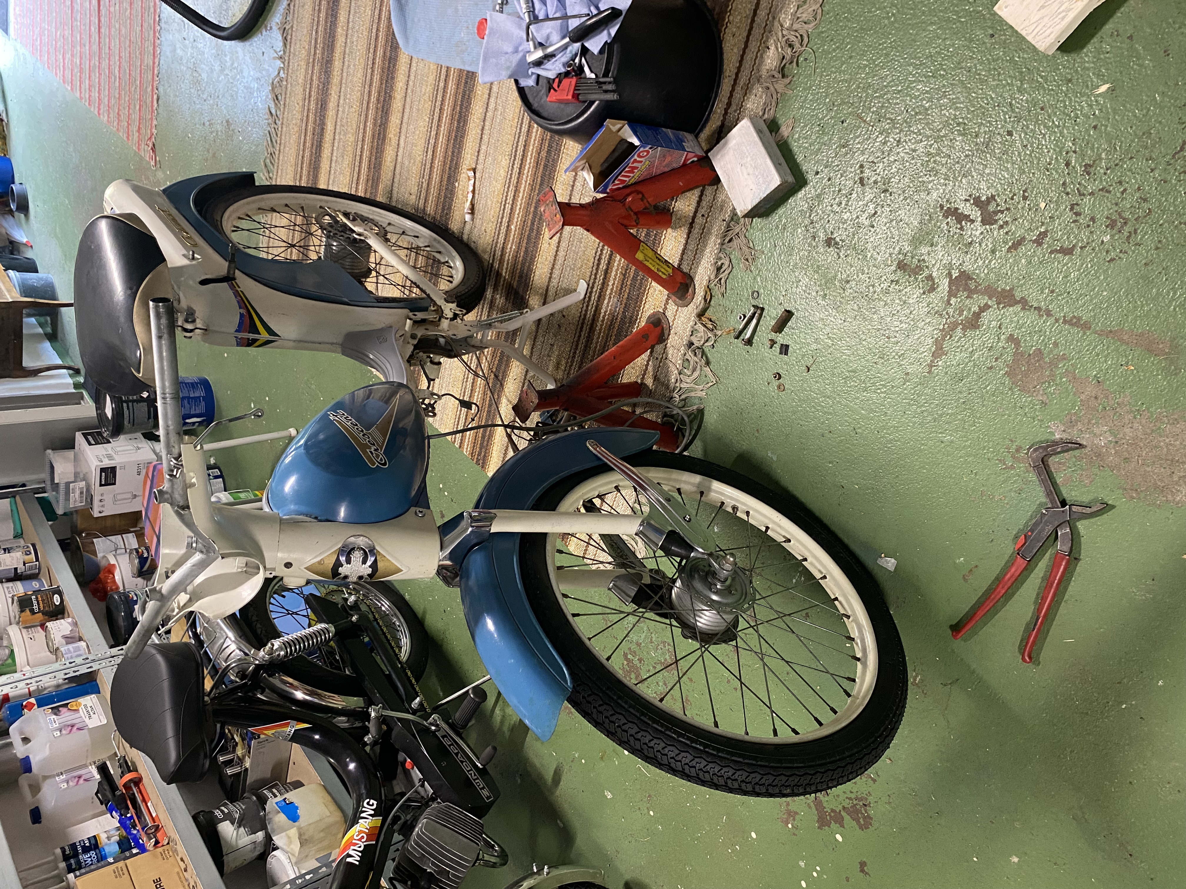

Går ganska långsamt med egna projekt då allt annat kommer i vägen. Men nu hoppas jag få lite tid över igen. Hjul o bromsar renoverade och en sakta återmontering är på G. En fråga angående listerna mellan bakskärm och ram. Någon som monterat dessa och i så fall limmat dom? Verkade som de varit limmade och om så är fallet vad har ni limmat med? Något tips?
Ett par bilder på listen och objektets status.

De limrester jag sett på skämkanter, kedjeskydd m.m. på Raketare tyder på kontaktlim, så det får bli mitt förslag.
Takko
Inlägg: 176
Re: Crescent Raket
Inlägg av Takko »
Ja det ser ut som kontaktlim. Tar ett tag och få dem rena och fina sen får det väl bli kontaktlim igen. Tänkte om någon använt något annat med bra resultat. 👍🏻

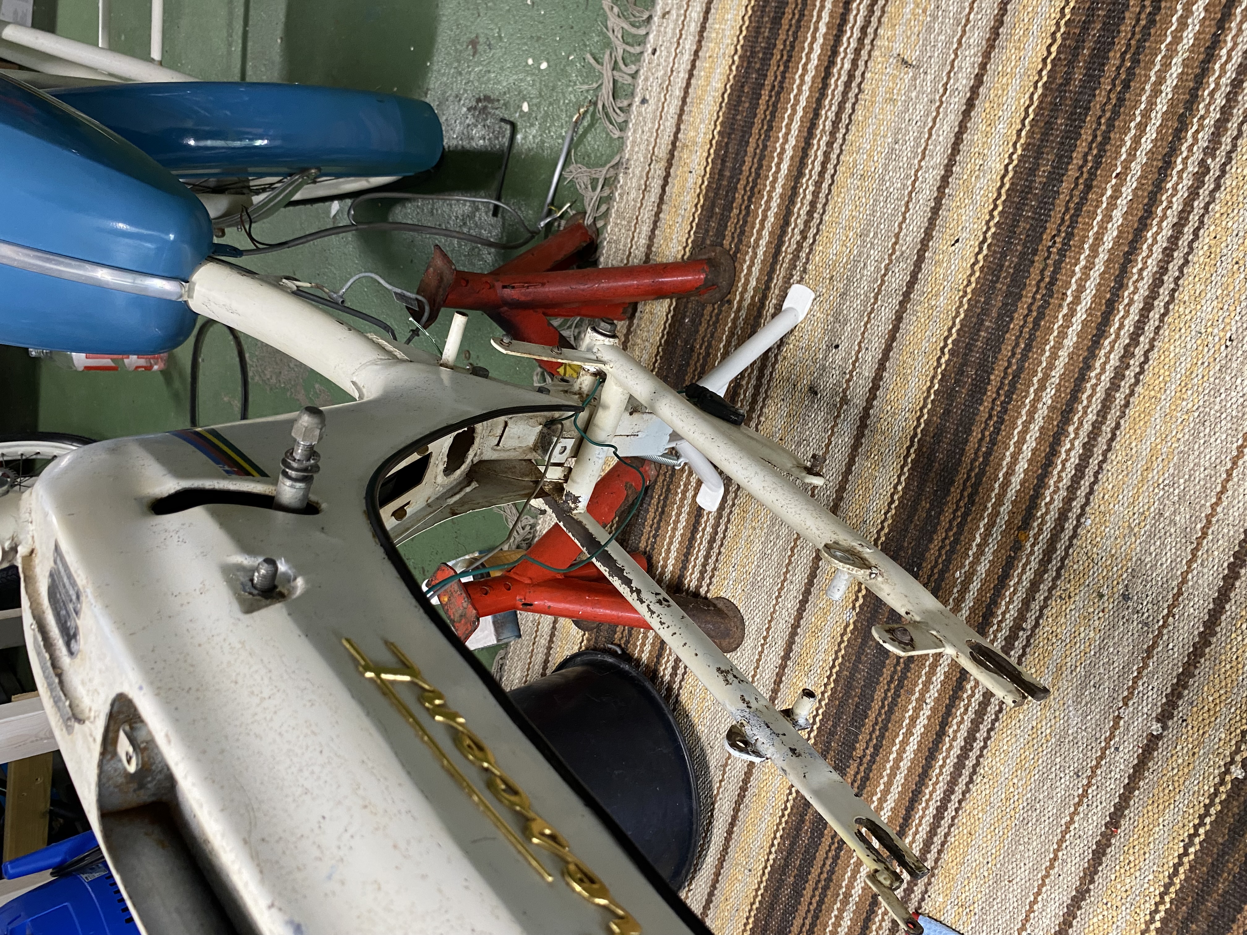

Inte mycket skruvat då tiden går åt till alla andra projekt som flitiga hittar på. Men ramen börjar bli klar och motorn får väl vintern på sig och hoppas att den skulle kunna vara startklar i vår.

Takko skrev: 20 nov 2023, 18:44 Lite trögt med tid men äntligen lite garage. Bakhjul helt klart med nya lager och putsad trumma. Ytrost borttagning och blev rätt bra med hyfsat skick på 62 åringen. Nya däck o slangar inhandlat. Framhjulet har fått sig en omgång med, nya lager och puts. Ska spänna ekrarna med på något ställe. Gaffeln blev bra och nya gummi monterade. Nu får man se när man få tid igen 🤔IMG_1460.jpegIMG_1462.jpegIMG_1461.jpeg
Minns du hur du fick loss bultarna som håller bottenlänken?
Fått bort muttern och jag kan dra runt dom för hand men det är helt omöjligt att kunna pressa ur dom från gaffeln så att man får bort bottenlänken.
