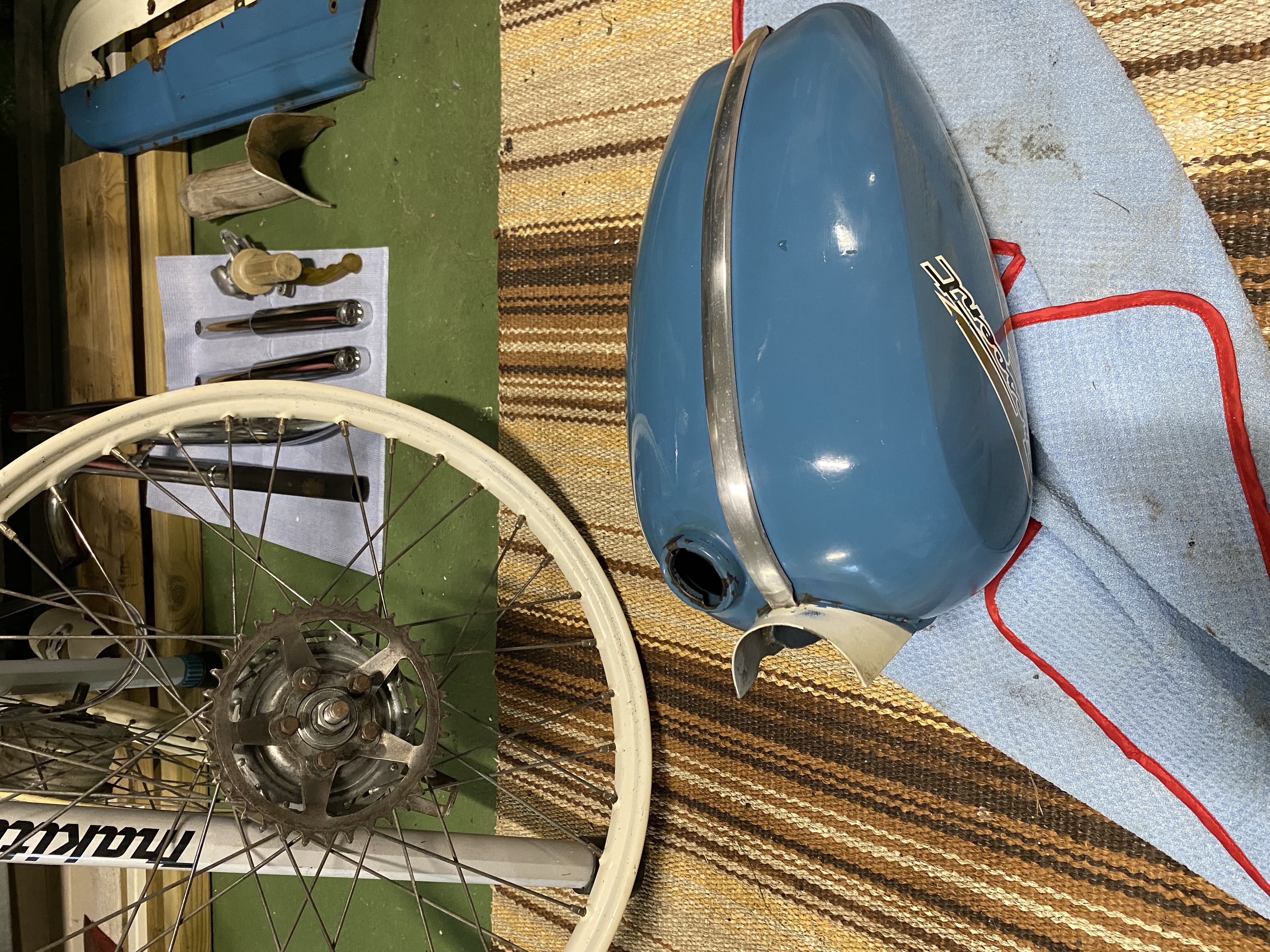

Varit i lite andra trådar o spretat men eftersom projekt skall ligga här så lägger jag upp det här :oops:

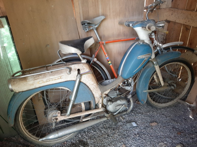

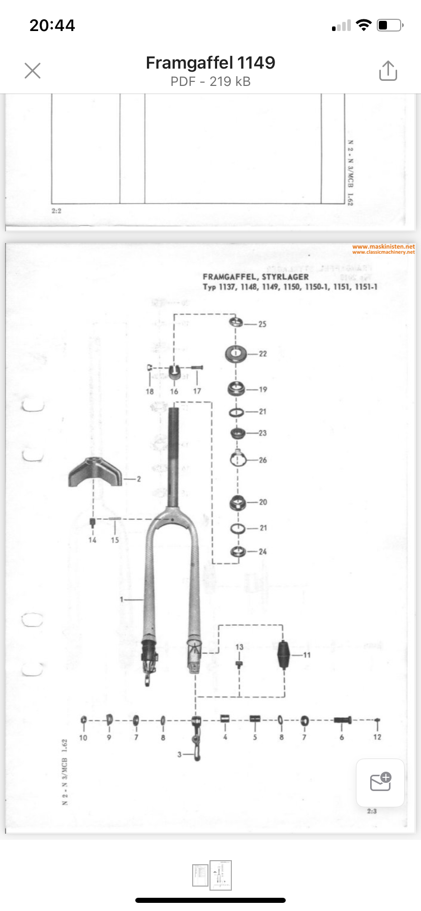

Som sagt en Raket-61 som inhandlades i somras. Nu har jag börjat slakta och rengöra och renovera allt mekaniskt. Har kommit en liten bit och nu börjar det dyka upp lite smått o gott. Styrlager, det finns en komplett sats på mopedrenovering men tycker infon är lite knapp. Någon som vet om den passar? Står inga mått eller om den passar till 1149. Får väl ringa dom eller plocka ihop det del för del annars.
Om det finns intresse så lägger jag upp några bilder efter hand.
Objektet
Objektet

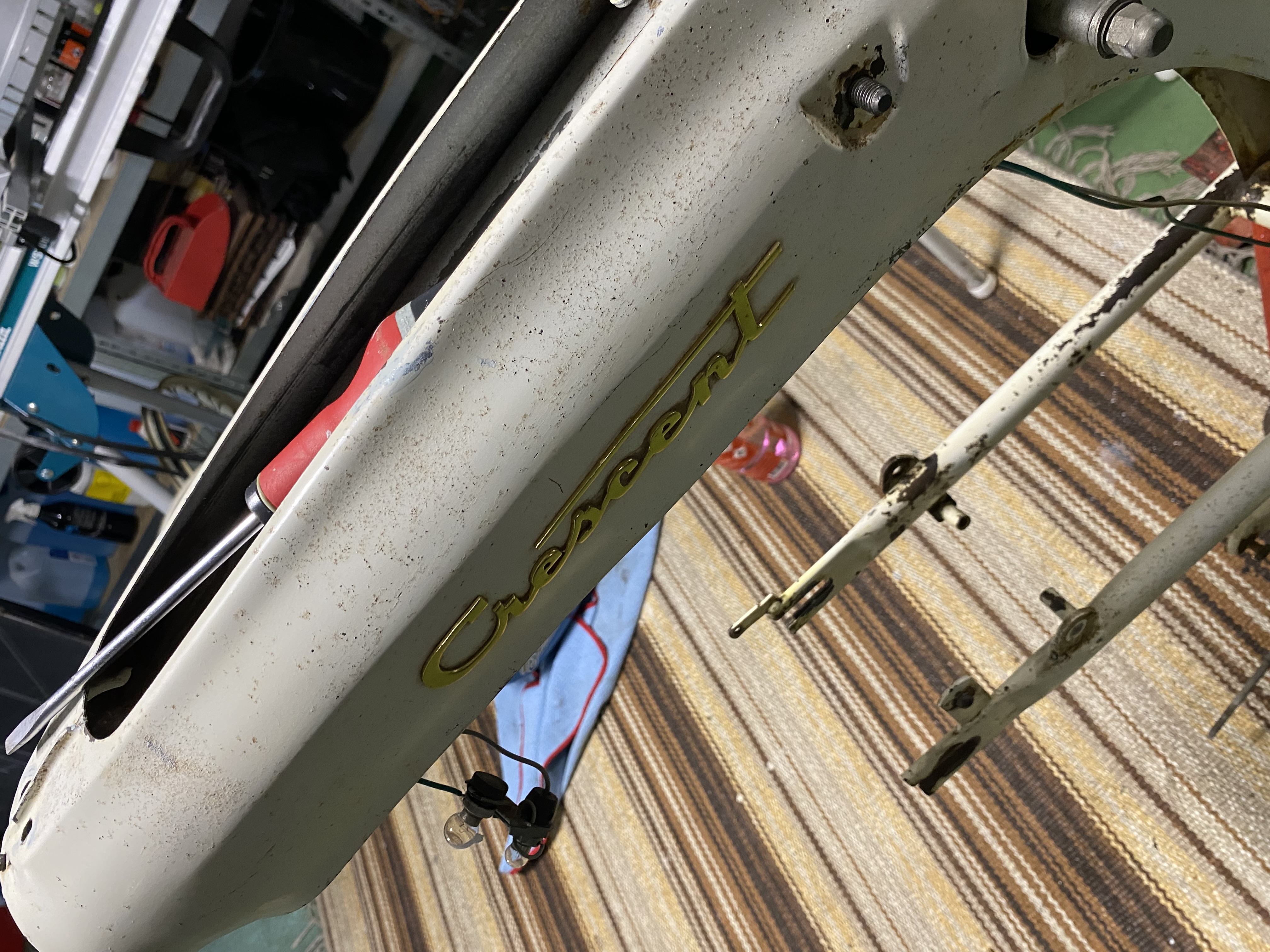

Efter grovrengöring och gnuggande så blir det fint med en lätt patina kvar. Skall inte lackas om utan helt original.

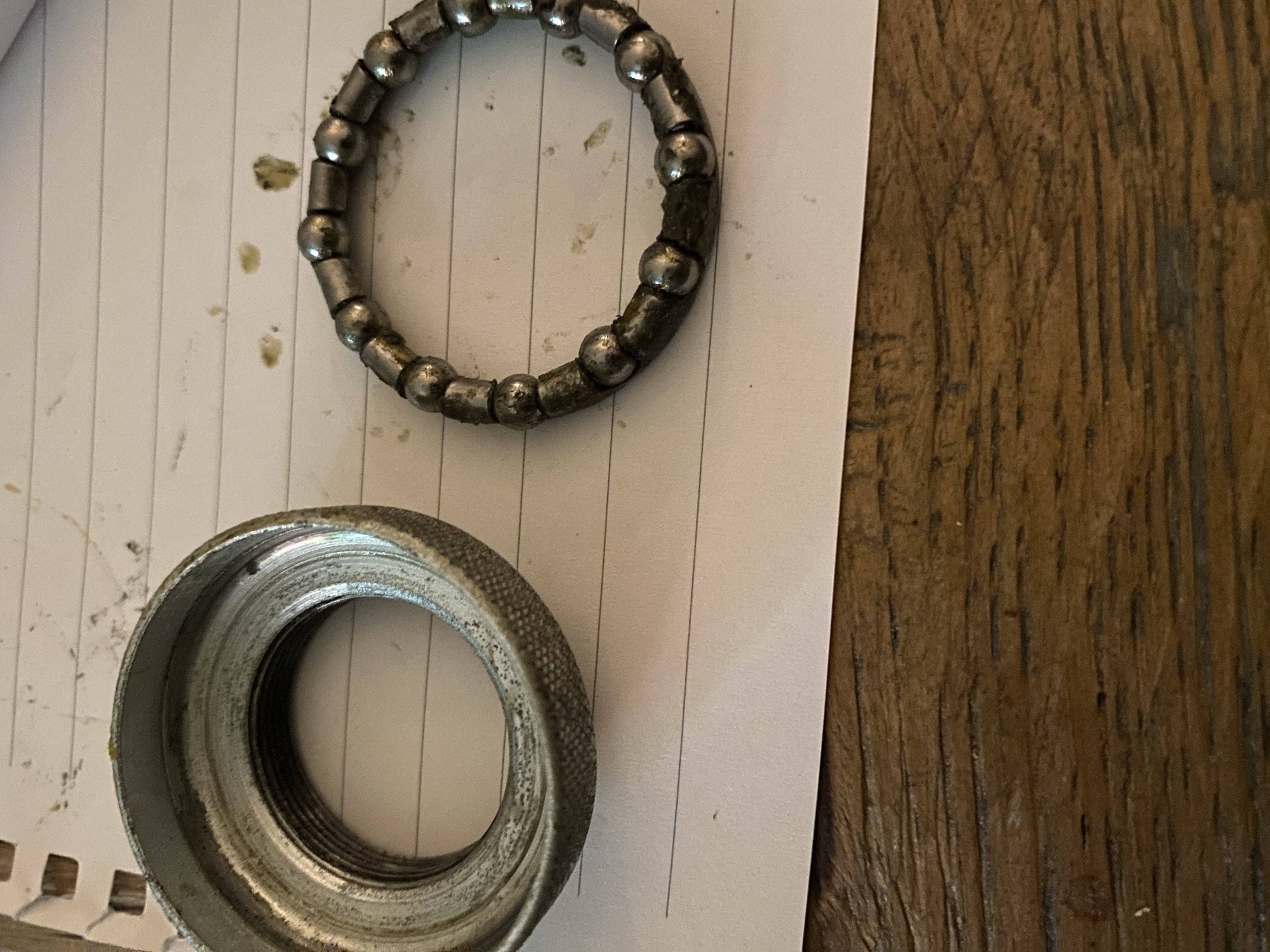

Har kollat upp lagren i kväll. Om inte skjutmåttet lurar mig är det 3/16” kulor (4,8 mm ca) och vore kanon om någon kan bekräfta det. Finns en sats 5 mm till Puch men tror det blir tight. Finns ju 3/16” kulor att köpa på flera ställen. Inga färdiga satser eller ringar med kulor i. Får nog plocka ihop det själv. Men vore kanon om någon gjort det och kan bekräfta 🤔

Verkar som det inte skulle passa, utvändigt mått på ringen är svårt att mäta men ca 37 men inget som stämmer. Ringde mopedrenovering och det finns inget till Raket i färdiga ringar med kulor mm. De nämnde att plocka ihop det med nya kulor för det finns att få tag på. Kulan tror jag är 3/16 som jag skrev i förra inlägget. Mitt skjutmått 😂 men skulle vara skönt om någon visste 🤔

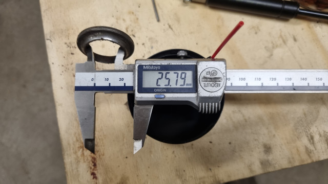

Nedre banans innerdiameter

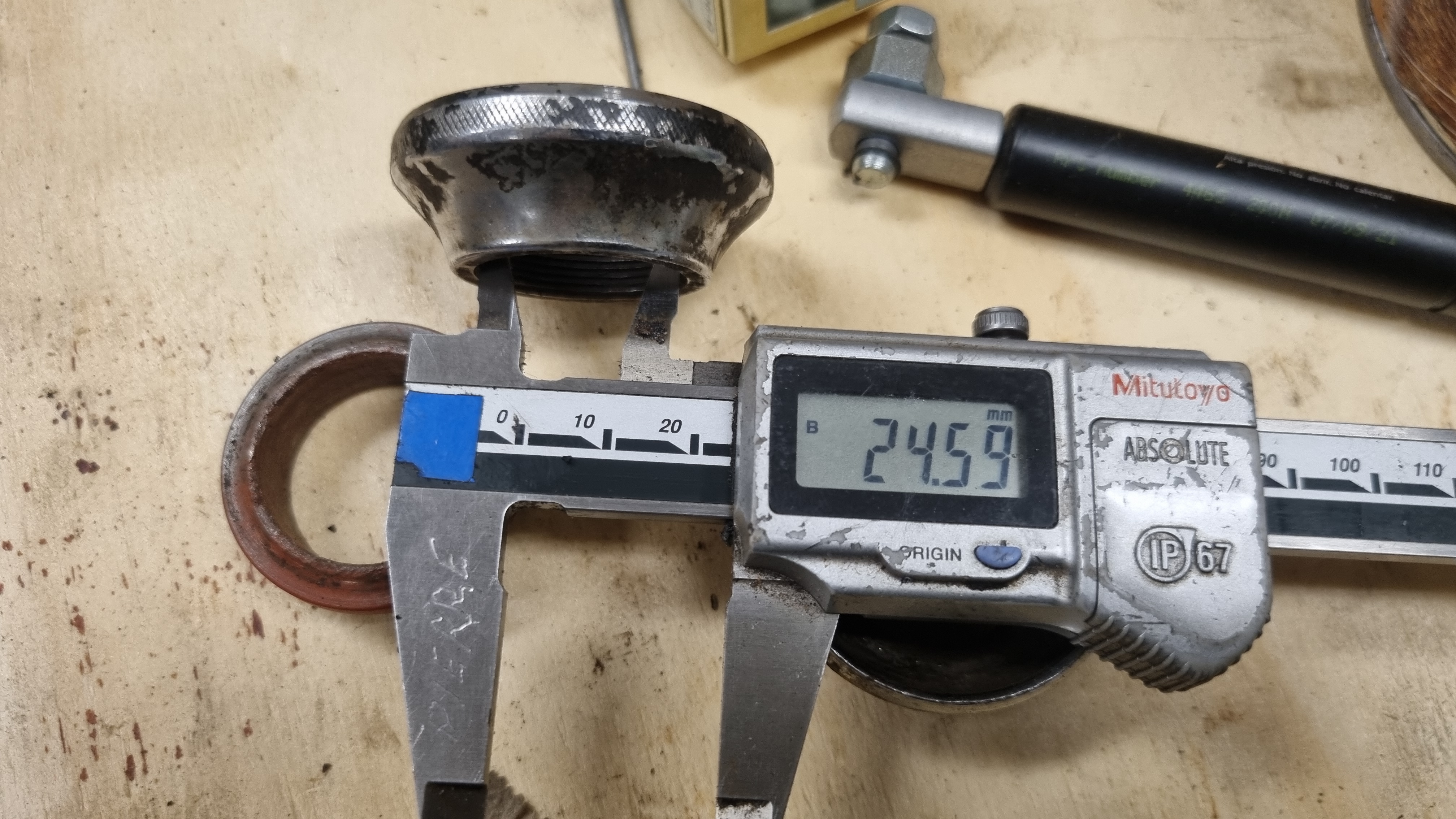

Gängans innerdiameter

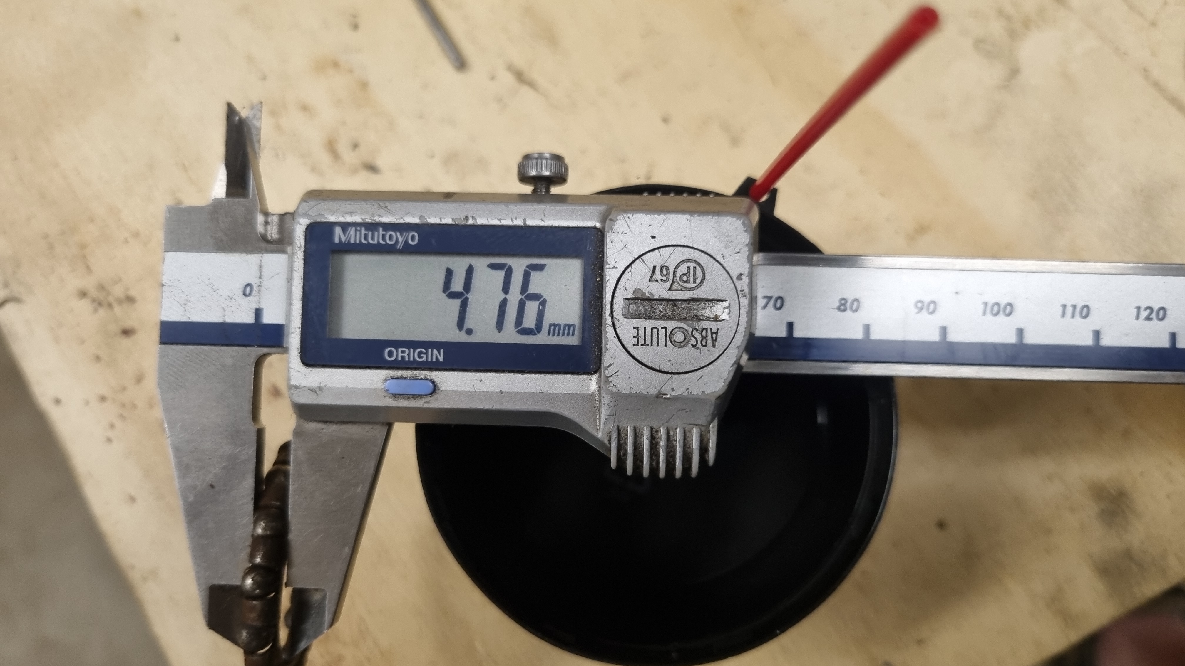

Var ju bara tvungen o mäta :D nedre lagret på stolpen va 25.8, har för mig att det var en liten avsats där det satt.
Och kulorna var 4.76
Skulle tro att det passar... Men jag kan ha fel...det har hänt. :roll:

Verkar inte vara någon avsats utan måttet 1” nere vid undre lagerbanan. Så går nog på lagerkulor till att börja med. En bussning som är 3 tiondelar blir tunt att svarva.
