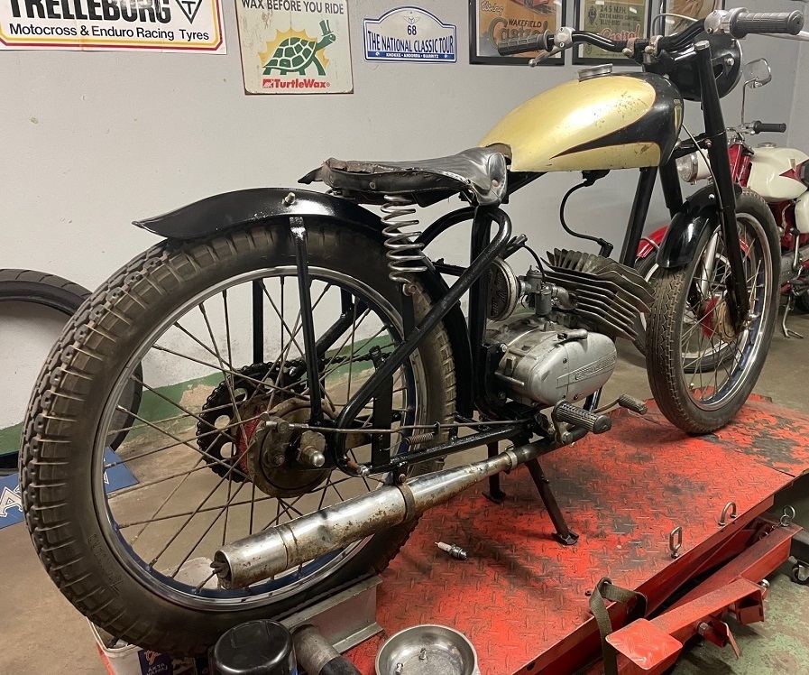

Nä det är bara 50. Eller kanske lite mer, för jag fick använda en Suzuki- eller Yamaha-kolv som var lite större än allt jag hade hemma. Sist jag körde med cylindern gick den ok, men inte bättre än en vanlig hemtrimmad så jag plockade av cylindern och satte på just en vanlig hemtrimmad istället. Det blev snyggare med avgasrör och sånt där. Men nu blir ju allt hemsmide så nu testar jag igen. :D

Lite framsteg sen sist.

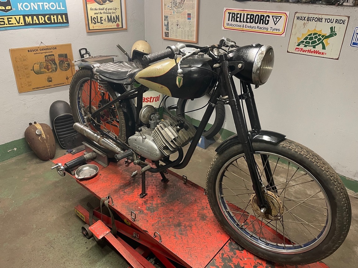

Egentligen bara en bensinkran och en slang, men jag har lite sladdar som skall dras under tanken och så där, plus att det ju ändå är vinter. :D
Men jag vill byta skärmar också. Åtminstone framskärmen, men jag hade ingen med rätt storlek och diameter så det fick bli den här korta så länge.
En fotpinne också förresten...

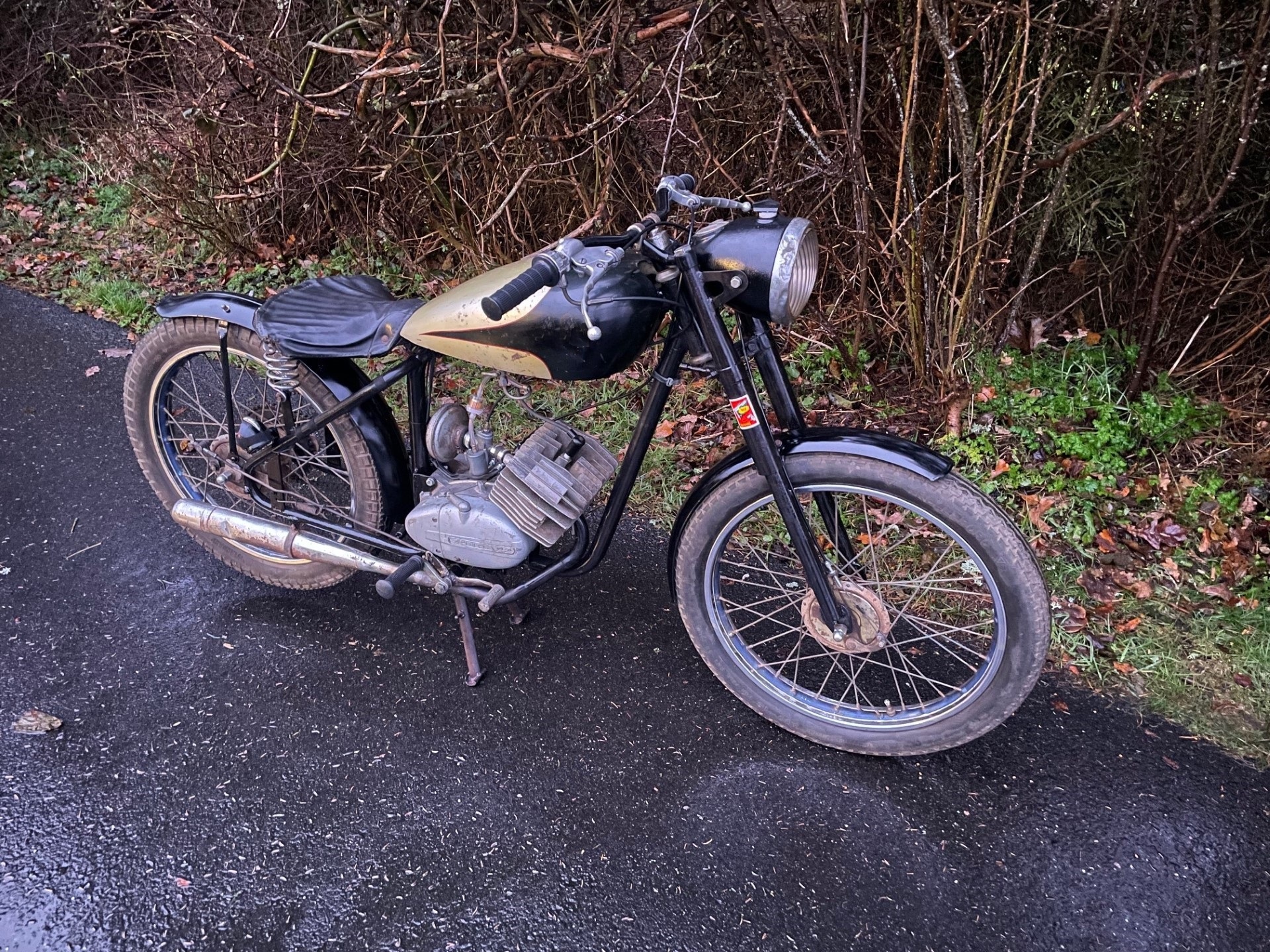

Men jag har fixat en längre framskärm. Lite för smal, men längre. Men jag får göra nya fästen eftersom det visade sig att gaffeln fjädrade ner aningens för mycket. Det blir nog med den sån där båge framför gaffelbenen som gamla Husqvarnor och äldre KS125 har. Men elen är färdig med tändningslås och allt, bensinkranen är också på plats och på juldagen går jag nog ner i garaget.
I söndags hade jag ute den i duggregnet och provrullade lite.

Nja, det funkar mot framhjulet men hylsorna med lamphållarna och det där som de nedre gaffelbenen liksom går upp i kommer lite för långt ner när det fjädrar. Jag får flytta fästena till framsidan och mer i mitten och lite längre ner. Men det kanske går ändå. Jag bände lite i dem igår och jo...
Men bara torrullning. :D

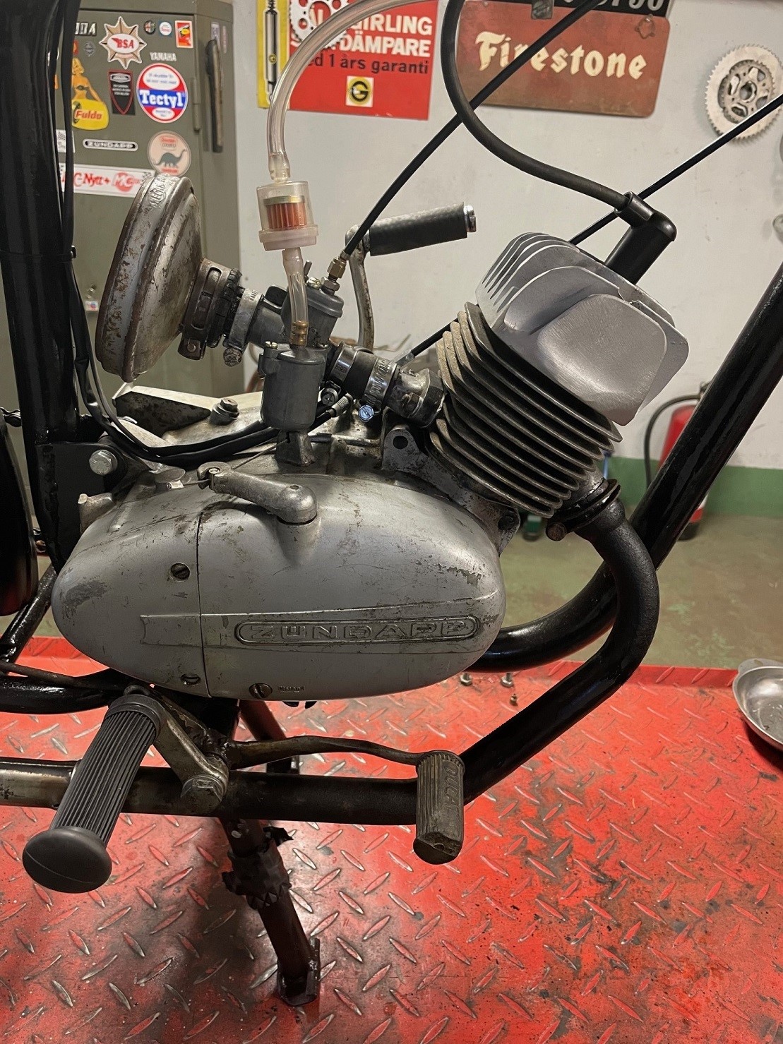

Nu har jag varit ute och kört. Det funkar inte med Minarelli-cylindern. Oklart varför, men den går på sin höjd som en vanlig otrimmad med jackad kolv. Plus en del märkliga oljud. Nu skiter jag i den och sätter på en fläktkyld (det måste vara vinklat utblås) och en hemmafixad topp. Tyvärr var den jag gav mig på med tigersåg och vinkelslip väldigt trasig, men jag skall sätta verktygen i en annan som jag har på gång. Det ger ju en helt annan look med ett lite högre än med det som hör till cylindern.
