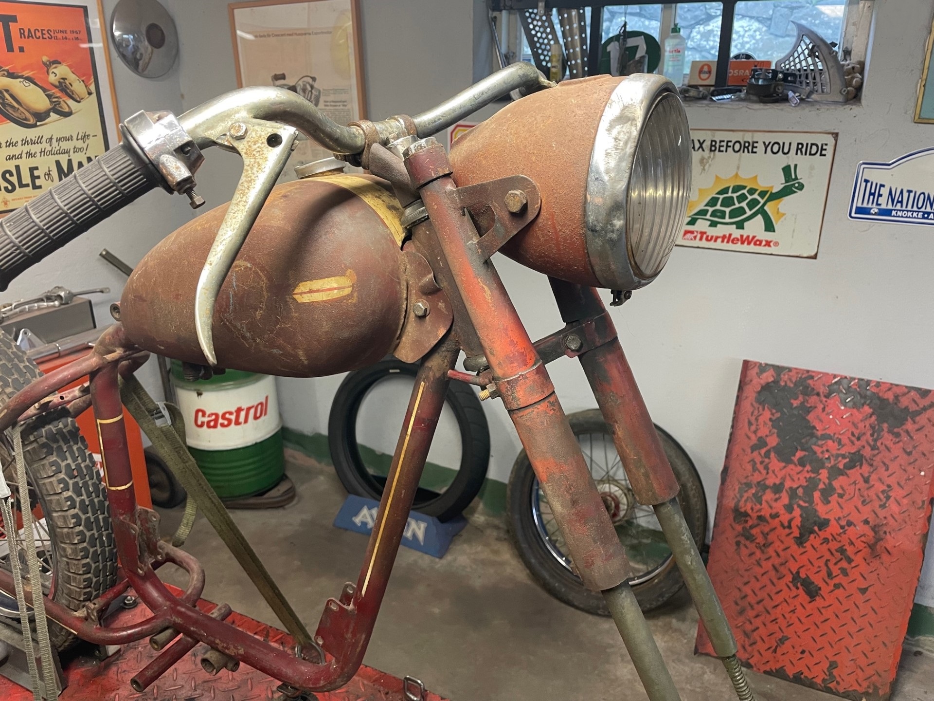

Jag vet inte riktigt hur jag skall göra med den här. Det beror lite på vad jag får fatt i för motor.
Sen kan jag inte heller bestämma mig för om jag skall köra med långsadel och tanken på bilden eller med originaltank och sadel med fjädrar.
Blir den som på bilderna använder jag nog mopedmotor, men blir det med annan tank och sadel lär den hamna i Övriga fordon. :hmm:

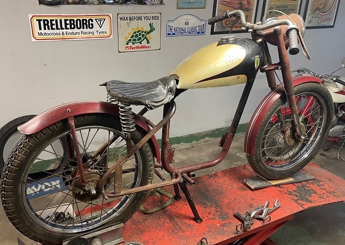

Jag har förresten Kreidler gaffelrör. Eller holmrör som en del säger. Fast jag har använt dem som nedre gaffelben. Innerdiametern stämde exakt och det var bra med gods att svetsa i. Styrlagren är förresten också Kreidler.
Från början hade jag bara det här och den var svår att rulla runt i garaget.
Men jag hade som sagt en riktigt skitdålig gaffel från en Kreidler stående. Den kapade jag helt rått sönder och tog rören från.

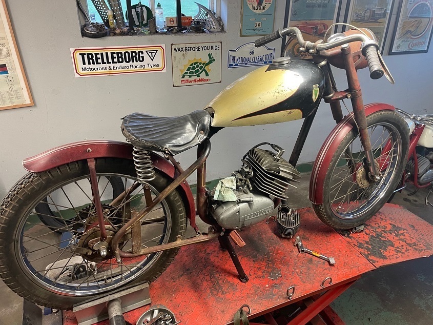

Det blev en moped! :D
Motorn skall upp sisådär 1,5 centimeter, och eftersom den måste lite åt höger för kedjans skull (trots platt mustangdrev) kommer böjen att gå precis fri från det främre röret. Framskärmen skall även göras lite mindre.
