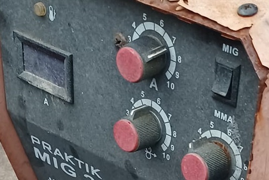

Jag köpte likande ifrån Host host Jula till ungarna, visst bara två lägen men har funkat bra på barns Amazon renoveringar. Den har överlevt över ett år nu, bara byta flusstråd och köra trots lite utsatta med att jag sagt ska det svetsas ska bil ut(vill gärna ha lada kvar). Brännar igenom plåt fint men spottar och fräser lite, 16åring är snitsigare än 17åring på svetsa.
Jag kör riktig svets dvs 3 fas Kembi, men på små jobb typ sparklåder, golv och innerskämmar har den varit förvändas bra, nästan chockande. Börjar fundera på köpa en själv för små saker, Kempin är fin för grövre typ amrikanskt, men Moppar och mc nä.

Det var ju roligt.. Helt ärligt för de priset är de en toppenmaskin visst lite billiga detaljer men svetsar klart bättre än sitt pris och med utmärkta inställningsmöjligheter vilket de inte brukar vara på "lågbudget" maskiner. Ska åka och hämta en trefassvets på tisdag men köpte den mest för tuben skull... Vart bra billig en 180amp komplett med tub som klocka för 2500kr bara ett par mil bort... Hade gärna behållit den men har bara 3fas uttag på husets andra gavel sen är den ju inte direkt smidig och lättförvarad som den lilla 220 svetsen... De klart skulle den gå koppla om till 220 så får den kanske stanna om den svetsar bra på 220v.. Annars var planen behålla tuben och sälja vidare svetsen antingen utan tub eller med min 5kg flaska. Köpte ju min lilla svets för små arbeten men de har varit lite i största laget och tycker 5liters flaskan har en jäkla benägenhet att bli tom..
Men som sagt i grunden jäkligt nöjd med den lilla billiga polska svetsen har inga problem köpa en likadan eller nyare av samma märke när de blir dags..

Har svetsat en del med en sån där med bara min/max och hi/low effektlägen fungerar som du säger helt ok. Fördelen med denna polack är fler effektlägen och med de lättare justera.. Sen är det grymt smidigt flytta runt på eller vid behov kasta in i bilen och ta med svetsen. Nackdelen är väl oftast lite i kortaste laget slangpaket.. betalade lite extra och fick ett 2,5meters slang till min och den extra halvmetern gör skillnad men hade gärna fått varit en halvmeter ytterligare... Men precis som du säger det är ju egentligen en maskin för små arbeten och där gör de bra i från sig..

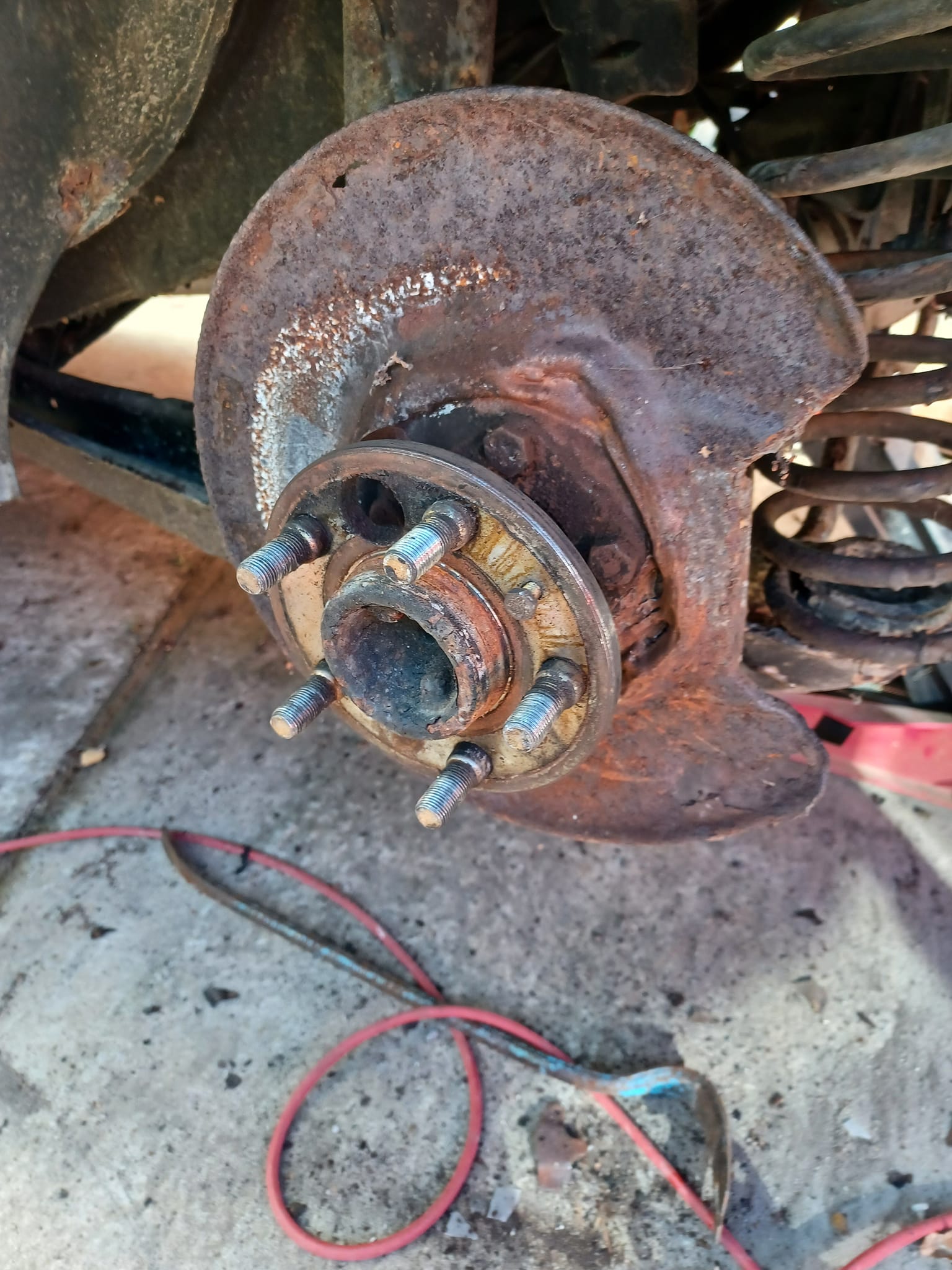

Så hissade högt och lossade bromsok och skivor.. Ja första överraskningen kom på vänster sidan under skivan vart de tomt... japp inget alls..
Däremot spår i bromsskölden att något hade släppt och slungats runt under skivan.
Så med det nya handbromsbelägg inkl allt.
Andra sidan vart överraskning två.. luftnippeln redan avdragen på de oket... Så de slapp jag göra själv.

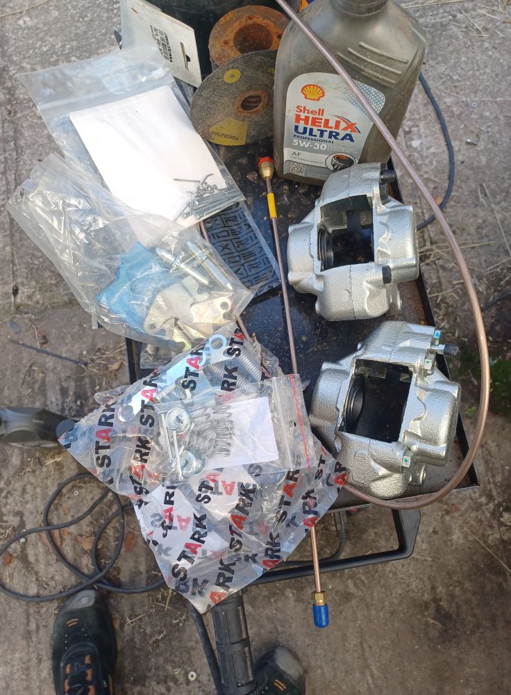

jaja ok beställda ett kommit och de andra på väg(eller kanske kommit under dagen inte kollat sms eller post)
Så nya slangar av modellen hane hane, samt bakre bromsrör. Även handbromsbelägg med monteringssats, två stjärnhjul samt ett nedre länkage och sprint.

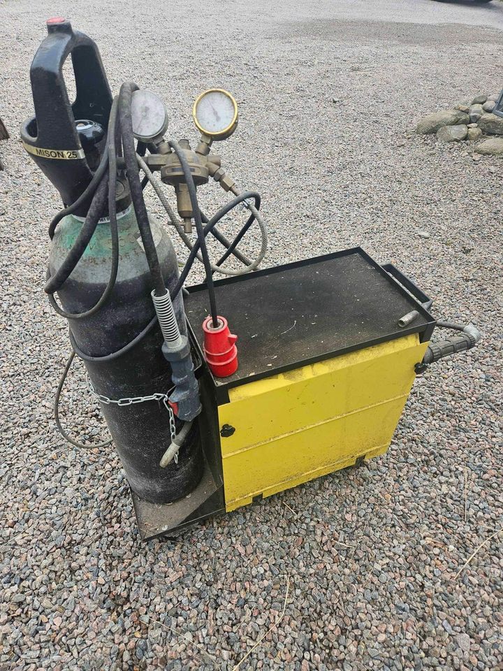

Men även fått hämtat svetsen.. Såpass nöjd att jag behåller den och skaffar en skarvkabel.
Välskött med bra slangpaket, stor tub(lite för stor till min svets)... Riktigt bra och lättrullade gummihjul.
Men minst halvfull tub så kommer räcka ett tag. Ja en rejäl rulle svetstråd också.
I morgon blir de åka hämta en trefas skarvkabel sen kan man ju testa svetsen på bilen för plåt inhandlat idag också...

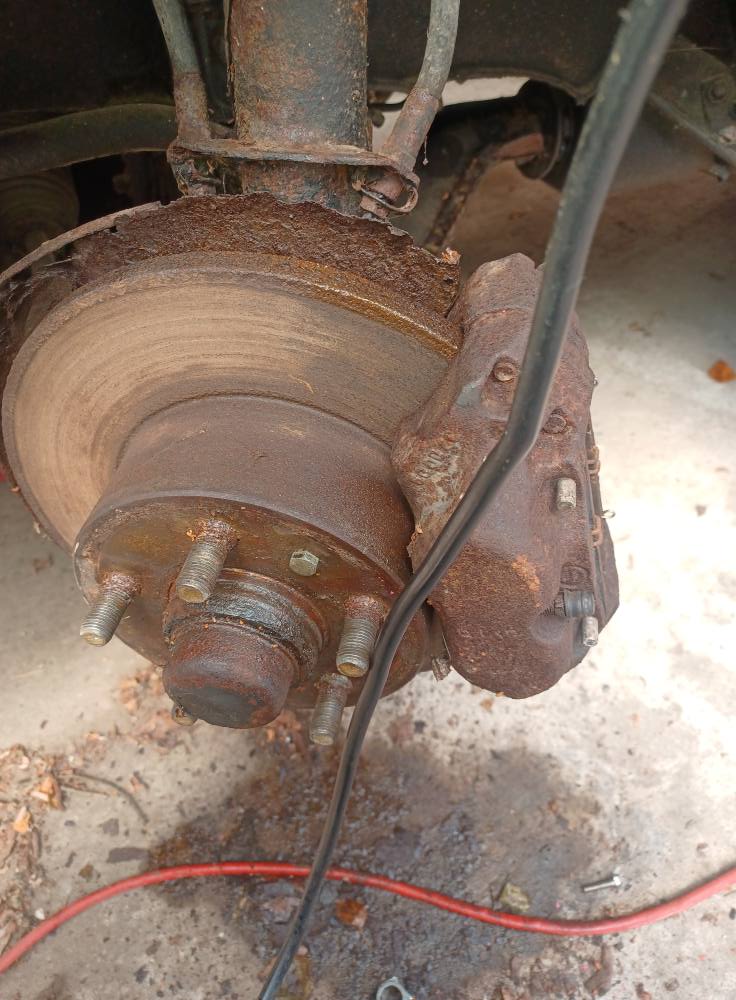

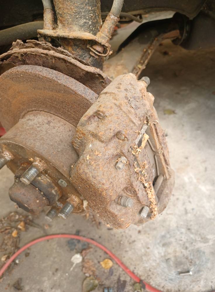

Tog av ena framhjulet och vart positivt överraskad beläggen som skivor såg helt nya eller i alla fall inte många mil rullade...
Visst ytrostade men friska. Då belägg vart nya "bör" kolvar vara hyfsat friska. Förutsatt att de inte varit för mycket vatten i bromsvätskan.
Men som sagt 38år sedan förra besiktningen så säker ska man inte vara..
Klossar "nya" fina Volvo original med skrikdämpningsplattor. Girling oket såg riktigt fint ut de också.
Osäkert om de byts? Eller om 8a år i trafik 18000mil inte sliter mer?
Så kanske om luftnipplar lossnar de går rädda... Rostlösare vibrationer mer rostlösare och vibrationer å försiktigt försiktigt.... J
upp 1a lossna, 2a nä vågade inte ta i mer, men 3e lossade...
Tillbaks till 2a mer rostlösare och vibrationer och se på tusan de släppte alla tre...
Sen vart de bara motionera kolvar, en snabb stålborstning efter lite flygrostborttagare och voila...
Ett fungerande ok.. En nöjd men jävligt svettig Peter så nu blir de vätskepaus.
Men gick ifrån allt nytt i bromsväg fram, till kanske ett ok..
Ska strax ta mig tag i andra sidans osäkert om blixten slår ner två ggr på samma ställe...
Men med tur och lite sparade pengar kanske de oket också blir räddningsbart...

Ok 2 lossade alla nipplarna på också så oken räddade.
Sen vart grabben i Borås på moped och letade geocach så han hade
möjlighet både köpa fler kapskivor som 4a nya bromsslangar.
Så de på väg hit men i mopedfart.. Ska helst på i kväll..
Så blir de bromsar bak i morgon...
Tror jag har allt utan klossar/skivor dit.
Även två ok. De dock samma sida,
Så behövs de blir de en tråkig luftning!

Re: Madickens bil... och Pappas jävla ansvarsområde....
Flytet borta vänster sida bytt slangar.
Men höger sida där gick de åt fanders. De korta rören till oket fick jag loss
Men de inre ville inte vara med så får bli en utflykt köpa rör i morgon...
Skit också tappar en del svalare morgontid där... Jaja så blir de ibland.
Huvudsaken de genererar lite vibrationer så oljan kryper ner och rost lossnar...
På en bromsnippel brukar jag bara ta en långhylsa över och knacka med hammaren på godset närmast nippeln.
Lite fram o tillbaks kombinerar med lättare knack uppifrån rakt på nippeln..
Bara de ger lite extra vibrationer så skyndar de på krypoljans effekt...
