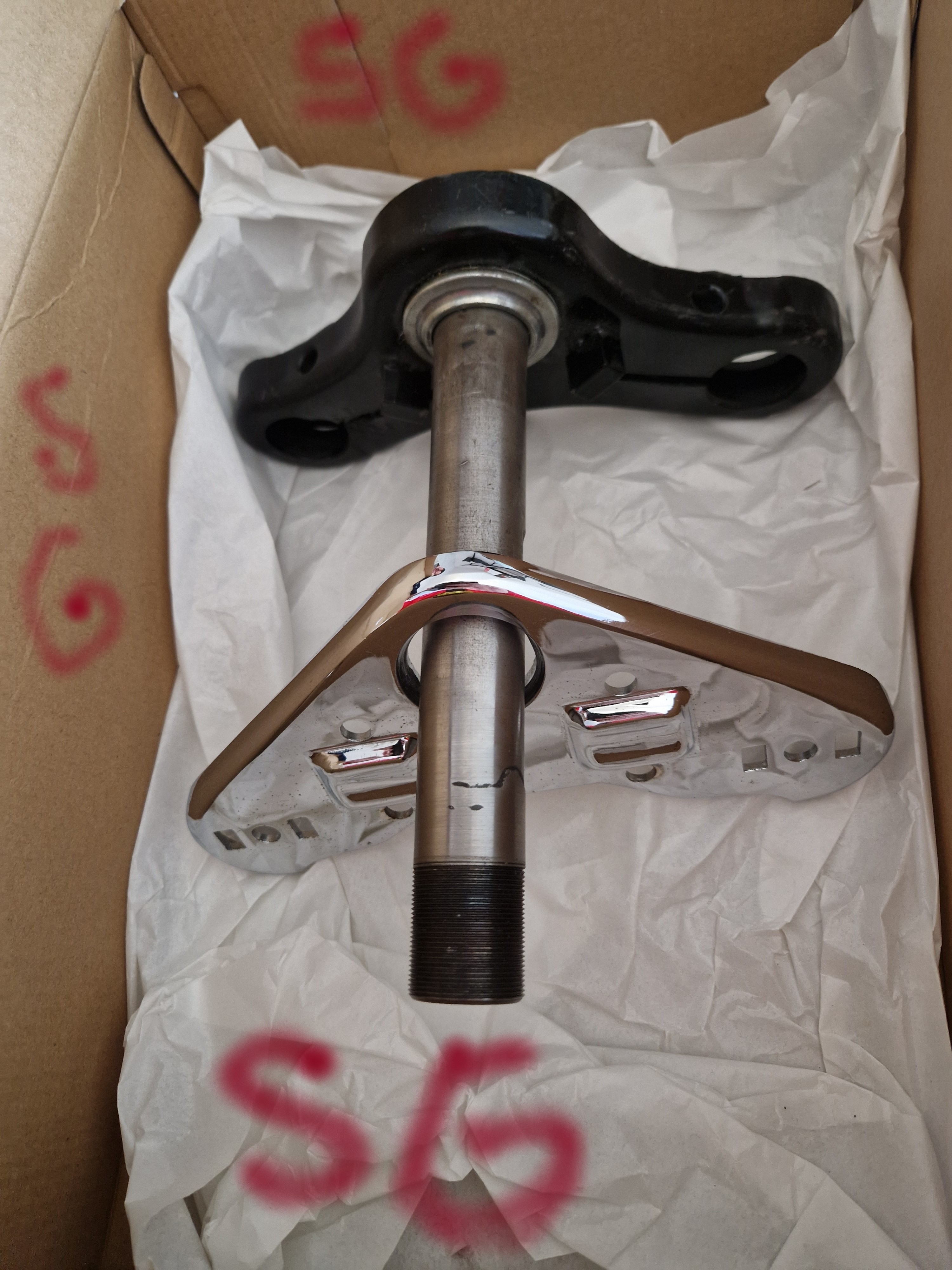

Blev pling och sms ifrån Schenker, glad i hågen var det bara fara dit och hämta hem paket.
260203 SG fick sms ifrån Schenker for och hämta förhoppningsvis min Zundapp GTS styr krona.jpg
Snitta upp packet och öppna paket, och där var min Zundapp 529 GTS/KS styr krona.
260203 SG och där var min Zundapp GTS 529 krona måste köpa en topp mutter denna.jpg
Nu måste man mutter till dra ihop det hela, har köpt styrlager jag väntar på ifrån bra kontakt.

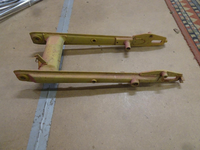

Sving verkar vara guld, den satt på min ram gick för över 2300kr i Norge sen ska hem, jag backa när det smaska i slutet. Sen bjöd jag på en annan blev 1500kr direkt. En till såg härjad ut över 1000kr direkt. Vilka hade samma sving som 529?

Re: 1977 Zundapp GTS 529 projekt
ESGEE skrev: 03 feb 2026, 16:37 Vilka hade samma sving som 529?
Faktiskt bra 529, men om du inte är jättenoga passar den från 517 och olika Combinetter lika bra. Då får du dessutom ett snyggare kedjeskydd på köpet, så att säga.

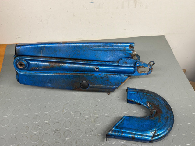

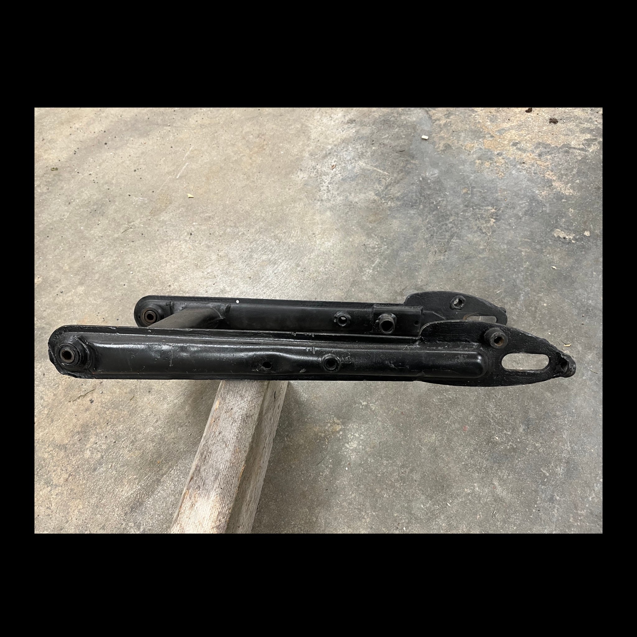

Om du får tag i en till Combinette, eller noga räknat SuperCombinette och SportCombinette så får du svetsa på ett fäste för det kromade kedjeskyddet men annars är det samma som 517. Det till 529 är märkbart kantigare i framkant kring axeln än de andra och jag tror det är lite mer distinkt i formen baktill kring hjulaxeln.
De som "bara" heter Combinette har en klenare modell och de allra äldsta Sport är nog också lite klenare, plus att den har konstiga fästen. Det har lite med årsmodeller att göra.

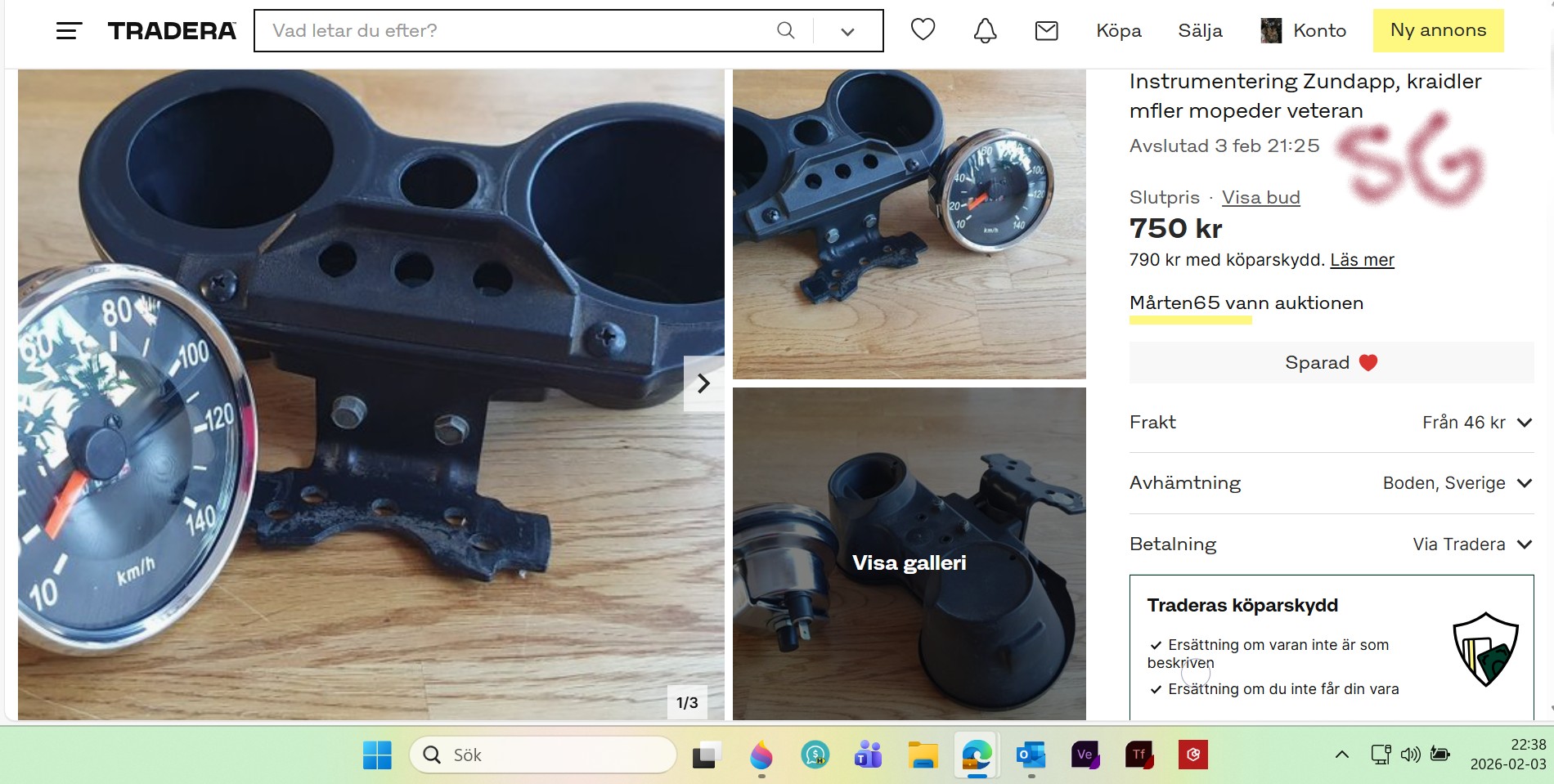

Man jagar allt möjligt och inte vinner för man är fattig osv. Var en cockpit till Zundapp täckte först men sket i det för är väl 517 variant? Nytt är billigare helt klart.

Njae, det där är nog inte Zündapp. Mätaren är ok om man vill ha varvräknare och grejor men huset är till nåt annat.
Men om du inte vill ruinera dig i ett så här tidigt skede så kör med den vanliga cockpiten med bara hastighetsmätare. :thumb:
