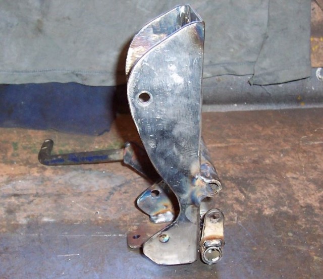

Motorfäste nästan klart,glömde skärmfästet.
Tror jag har sett nån renovering här på forumet som gjort en liknande motorinstallation och använt bromsstag
istället för vajer,nån som kommer ihåg eller känner sig träffad.
En bild på detta skulle göra livet enklare :D

Va fan har du inte polerat dom Selma ..he he
det är fan 2 timmars jobb att få dom fina o blanka :wink:

Inlägg av selma »
Det där såg nice ut. thumb_up
Kändes lite trångt på högersidan,men nåt liknande måste det bli.
Får ge mej ut å leta lite material så får jag prova.

Det är trångt..svarvat av ett rör så det passar exakt in i ett annat rör och låst detta genom att samm borra rören,
och låst med en tvär gående M5 bult för att kunna tag i sär bromsen. Där jag svetsat fast en öglan/armen på
den korta rörbiten till bromsstången.

Jag gör som du där,började såga till lite bitar idag.
Det blir inte mycket att spela på,men det ska nog gå :thumb:

Jag har bromsstag på två av mina. Hydralik på en annan. Vajer på 125 an.
Re: E-Type Gott & Blandat....
Conrad Engström skrev:Jag har bromsstag på två av mina. Hydralik på en annan. Vajer på 125 an.
Hydralik..lär nypa bra på bromsskivan... lätt bromspedalstryck & bra broms..:wink:
