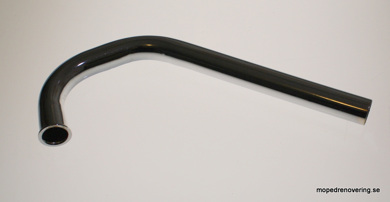

Re: Första E-Typen.. Kan man åka på en sådan tro.. :)
Någon som har provat någon av följande krökar på sina E typer eller liknande och vet hur det blir?
Tycker nämligen avgassystemet linjerar dåligt med ramen... Skulle vilja få de bättre..
Svårt dock att se vad det är som skiljer på dessa på bilderna....
Dubbel knik 32 sachs
http://www.mopedrenovering.se/sachs/sac ... asror.html" onclick="window.open(this.href);return false;
Sachs rör 32
http://www.mopedrenovering.se/sachs/sac ... sachs.html" onclick="window.open(this.href);return false;

det ser väl ut som dubbelknick båda 2?
Jag har den kröken,men jag fick räta ut den lite.
Det är inte mycket,så det bör gå bra

Ja de gör ju de. Skiljer några pesos i pris men i övrigt ser de ut att va lika...musköchrister skrev:det ser väl ut som dubbelknick båda 2?
Behövdes de värmas eller körde du de i bock med prissma? Tror de får bli en sådan beställning när man ändå skall ha lite annat..Tudde skrev:Jag har den kröken,men jag fick räta ut den lite.
Nä,det behövdes rätas så lite,att jag jag satte ett standard avgasrör i långändan,och den andra i skruvstädet.crjs skrev:Behövdes de värmas eller körde du de i bock med prissma? Tror de får bli en sådan beställning när man ändå skall ha lite annat..Tudde skrev:Jag har den kröken,men jag fick räta ut den lite.
Sedan var det muskelkraft,men risken finns ju att kromet spricker,men ibland får man chansa lite.
