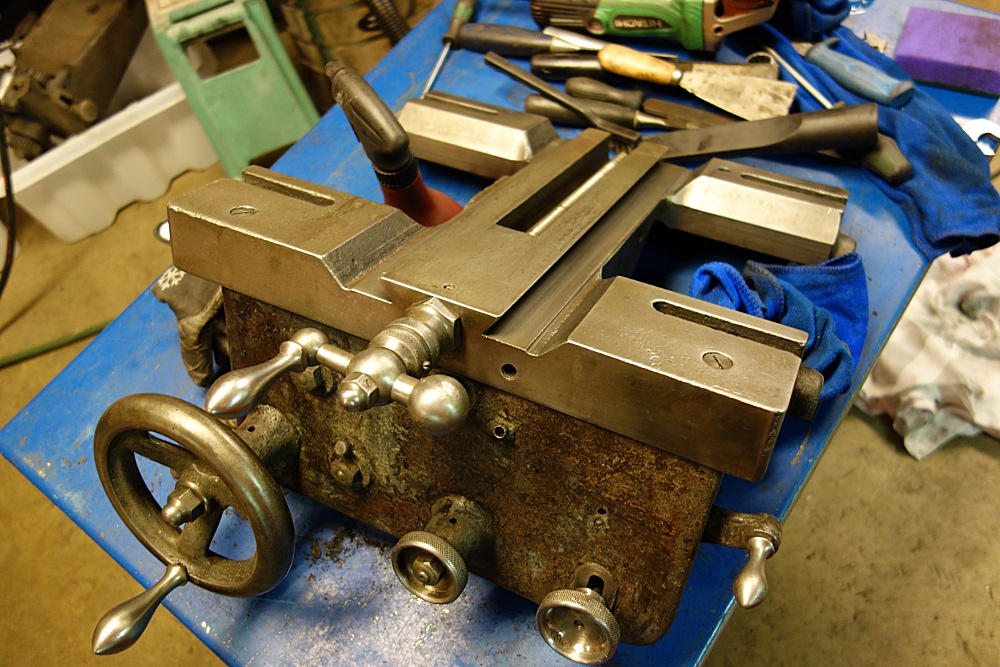

Det är bara att kämpa på och inte ge upp. Förklädet behöver nu bara slipas av och målas så är det klart sedan. Det minskar i högen med grejor som inte har gjorts iordning.

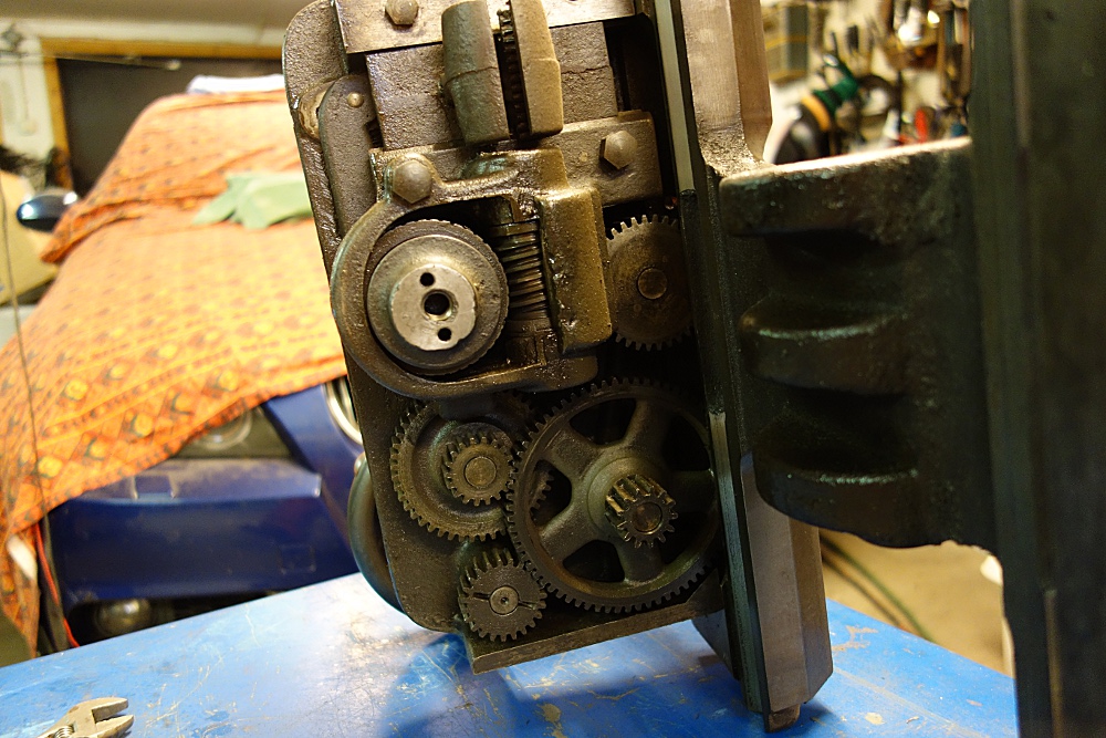

Innamätet som sitter skyddat är i gott skick.

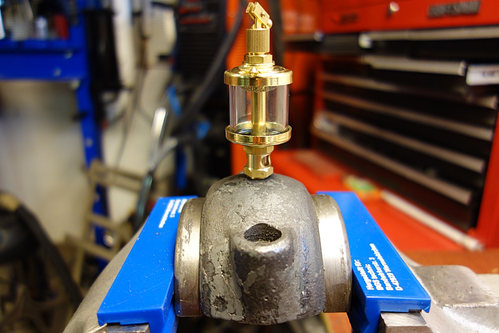

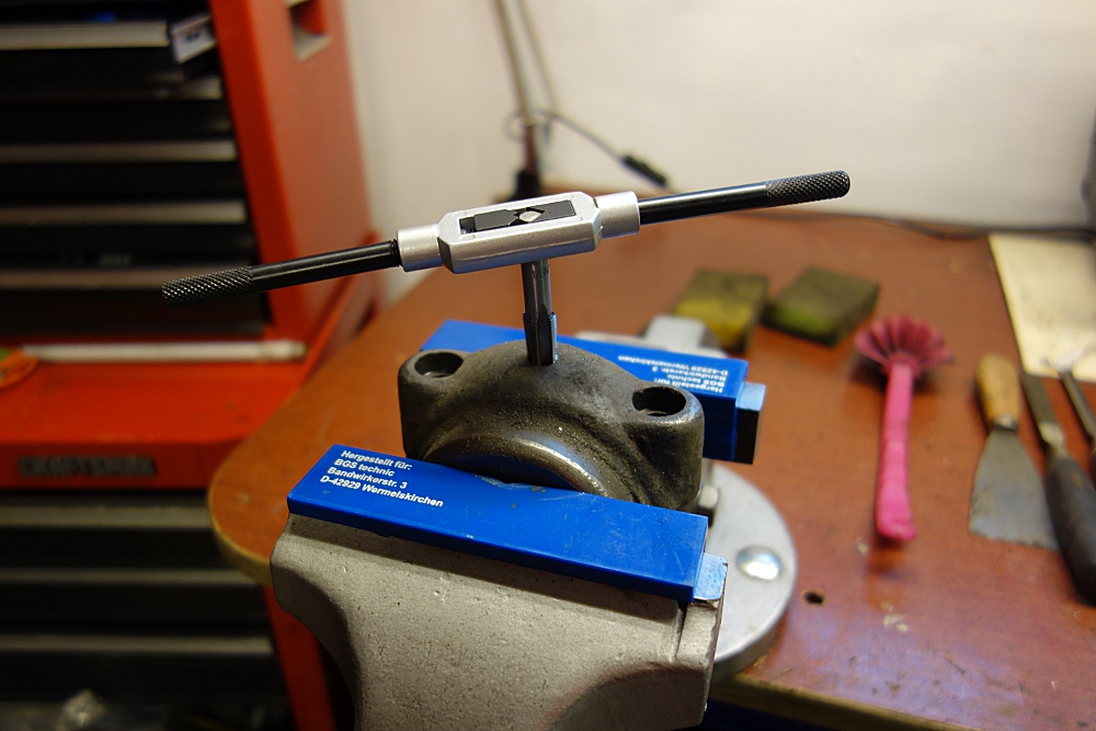

Sedan förberedde jag för att montera Drip Oilers på lageröverfallen. Som tur är hade jag en NTP 1/8*27 gängtapp hemma.

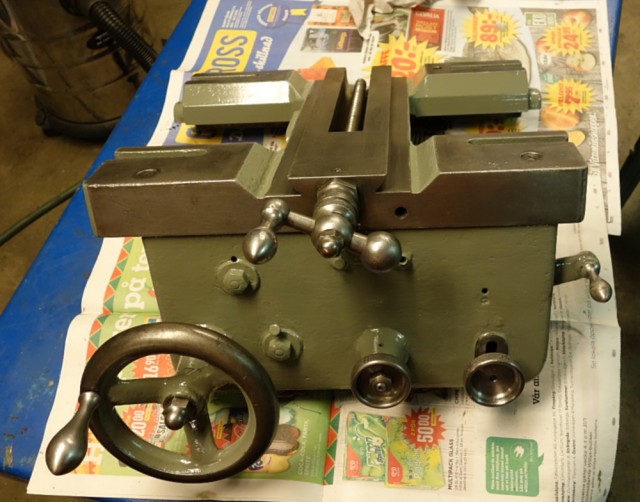

OK, då kör väl jag vidare. Förklädet har fått en första påstrykning.

Snyggt ordnade reglage på det förklädet tycker jag, särskilt spaken för gängmuttern.
Var finns reglaget för tvärmatningen?
Tack !Hynboholm skrev:Tjusigt!
Det kommer en bättre bild senare när andra strykningen är gjord så att det täcker helt.
Det är knappt så jag minns hur man manövrerade de olika matningarna för det är lite udda gjort och jag testade bara att de fungerade. Om jag minns rätt aktiveras tvärmatningen genom att man skruvar åt den vänstra ratten så att den koniska kopplingen i förklädet dras ihop.sachsmaster skrev:Kommer.... Vart trött idag.. Har sovit en stund ikvällMicke S skrev: Jaha... och hur går det?![]()
I ledarskruven, som egentligen är till för gängning, finns ett längsgående spår som driver längdmatningen. Det brukar ju vara en separat stång med spår i på nyare svarvar (Feed Rod). Blev inte riktigt klok på hur det fungerade i detalj utan tog det som en bonus att det fungerade. Men det verkar vara en oberoende längdmatning för det gick att ställa om mellan två olika matningshastigheter utan att röra något annat än förklädet och då är det ena läget förstås matning för gängning. Får återkomma om detta.
Det ena runda ratten till höger var väldigt hackig ytterts på kanten så den verkar de ha dunkat till på den då och då. Jag tog loss ratten och satte den på en gängstång i Munktellarn och snyggade till ytan så att det inte ser misshandlat ut. Jag har för mig att längdmatningen kopplas in när man för ner den högra ratten i spåret och låser den där.
Om jag använder fel ord för saker så beror det på att jag aldrig har jobbat med eller fått utbildning på svarvar. Den högra spaken är till för inkoppling av halvmuttern för gängning som du skriver.
Övriga märken på förklädets metallytor får vara som de är. Jag bara putsar bort all ytrost med en roterande stålbortse med tunn tråd m.h.a. vinkelslipen. Fy sjutton vilken skillnad det är att använda en proffsborste till det istället för Biltemas som inte klarar sig länge ens i en vanlig handborrmaskin.

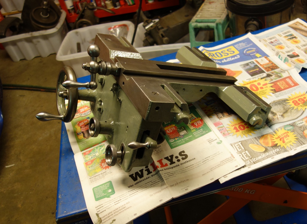

Nu är förklädet färdigt. Matningarna fungerar så här:
- Stora ratten till vänster är som vanligt manuell längdmatning
- Mittre nedre ratten manövrerar slirkopplingen till både längd- och tvärmatning
- Högra nedre ratten används för att välja mellan längd- eller tvärmatning
- Högra spaken kopplar in halvmuttern för gängning
