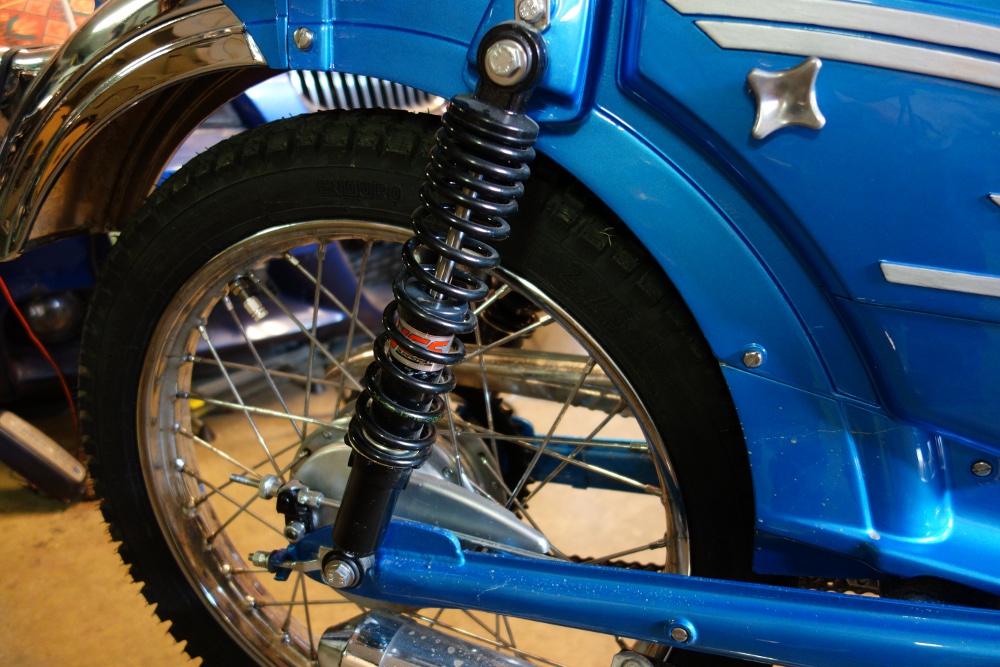

Såg senare att YSS RD-220 som har returdämpning som YSS Pro-X kostar mindre än en 5-hundring så de är nog bästa köpet just nu om man kan leva med att fjädern är svart som det är på RD-220. Har man returdämpning så hålls bakhjulet fast mot marken mycket bättre än om det saknas dämpning.

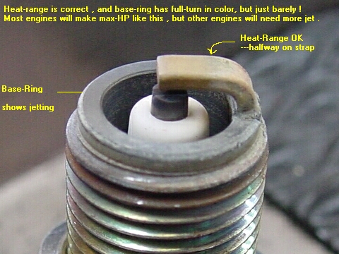

När temperaturen ändras så ändras luftens densitet. Kallare luft innehåller fler syremolekyler och varmare luft färre (för en given volym).
Jag har räknat på vad det kan tänkas innebära för behov att ändra huvudmunstycke om man vill få ut maximal effekt och samtidigt skydda motorn. Är motorn optimerad för +20 grader och stiftet får rätt färg då (ljusbrunt), så ändrar man ett (1) nummer på huvudmunstycke per 5 graders temperaturförändring. D.v.s. går upp 3 steg om det är +5 grader.
Åt andra hållet är det inte lika viktigt, d.v.s om temperaturen ökar från +20 och går upp. Soppaöverskottet som uppkommer kyler och skyddar motorn från spikning. Börjar motorn fyrtakta måste man förstås gå ner i munstycke men det gäller att inte glömma bort att det är gjort och återställa när det behövs...
Ett säkert tecken på att en 2T motor är överbestyckad är när den går störande mycket bättre när temperaturen faller.
Beräkningen gäller för 6 mm Dellortomunstycken inom intervallet 100-110 där 100 är 1,00 mm och 110 är 1,11 mm. Det skiljer bara en hundradels millimeter mellan de olika stegen. :shock:
Även luftfuktighet och barometertryck styr bränslebehovet men påverkar normalt inte lika mycket så det kan man ignorera om man inte kör på riktigt höga höjder (t.ex. >300 m.ö.h).

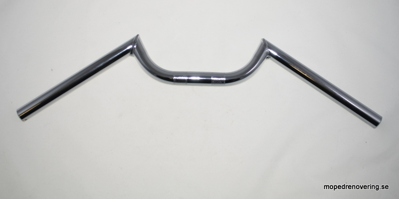

Efter att ha kört en hel del med Hasse-styret känns det höga M-styret på den svarta rent ut sagt obehagligt att svänga med och inte är det vackert heller. Snudd på aphäng och dessutom fick jag inte till rätt styrvinkel :shock: . Så jag har beställt lilla M-styret till den för det ser inte ut att gå att få tag på fler SR8. Lilla M ser bra ut på bild och kommer nog i morgon. :)

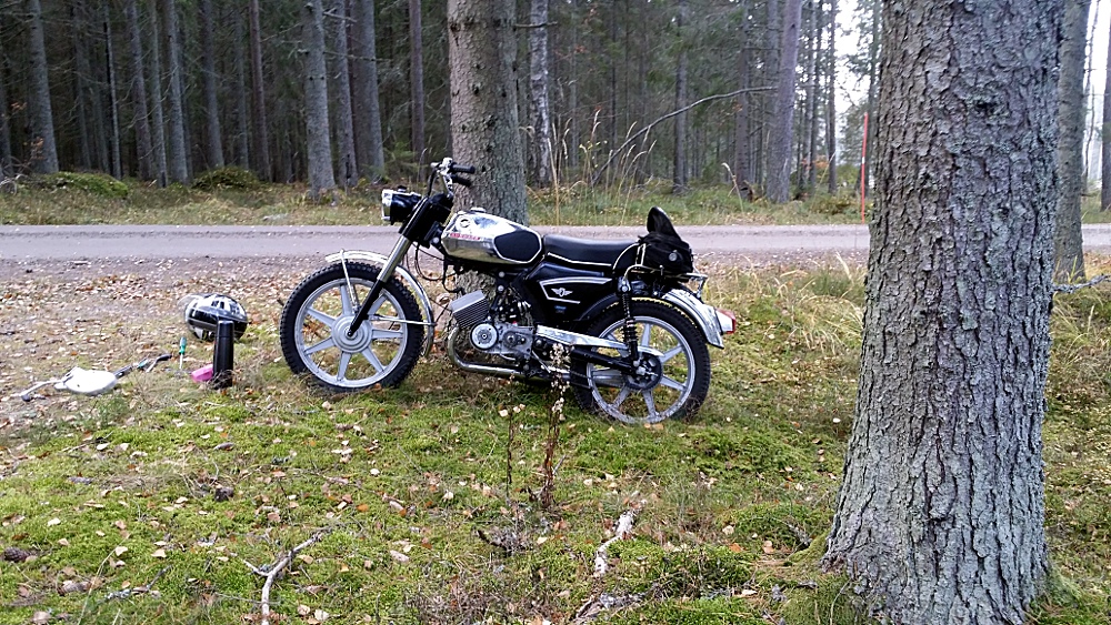

Bildbevis :shock: :oops:

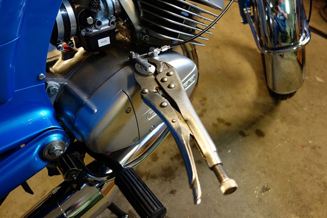

Jag var ute på en åkning för att testa om det gick att nita ihop en kedja som vreds av m.h.a. två stenar :D Det fungerade bra. Kedjan vreds av när den hoppade av p.g.a. glappt drevlager.

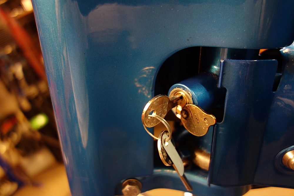

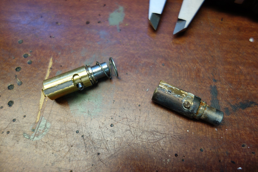

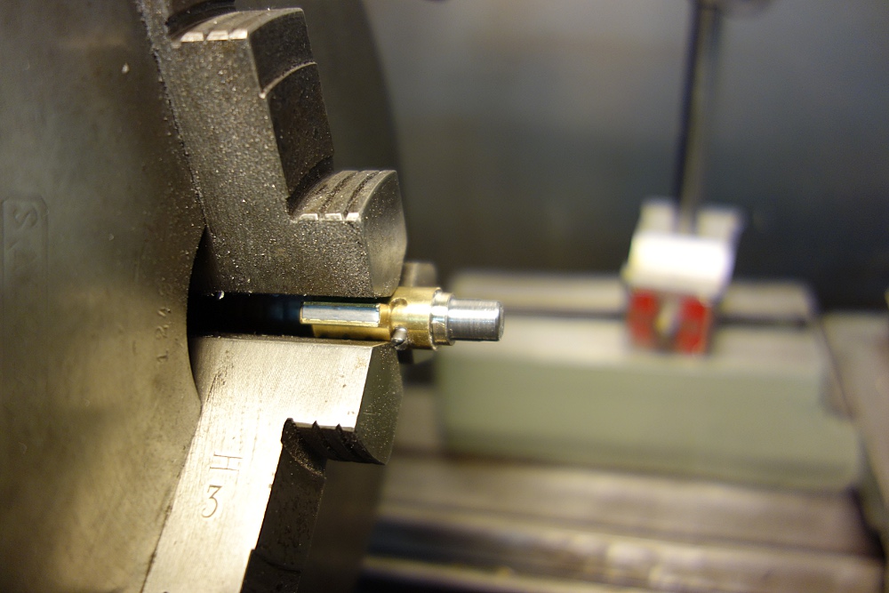

Jag blev nyfiken på hur man får bort ett styrlås som det saknas nyckel till och bytte till ett nytt som jag hade liggande. Det nya låset köptes till antingen en Compakt eller Stockholmare, minns ej vilken. Låskolven till MCB var 2 mm grövre och betydligt längre och även låshuset lite annorlunda utfört med en infällning för fjädern. Kolven och infällningen fixades till i den gamla Munktellsvarven så att det blev lika som på det borttagna Zundapplåset. Det är kanske inget klass 4 lås utan mer för att det är kul att ha ordning på grejorna.

Snyggt!
Det är riktigt bra (och kul) att ha en svarv stående hemma.

Ja det är kul och jag har svårt att se hur man skulle kunna vara utan om man gör rotrenoveringar av gamla fordon eller sysslar med trimning.
Jag har bara gamla maskiner som har köpts till låga priser (några tusen kronor). Munktellsvarven som troligen är den äldsta av mina svarvar och är tillverkad på 20-30 talet är den som går tystast och är stabilast och är minst sliten. Den klarar allt från stora stekpannor till saker som bara är 1 mm i diameter. För saker med liten diameter använder jag ER32 spännhylsor.

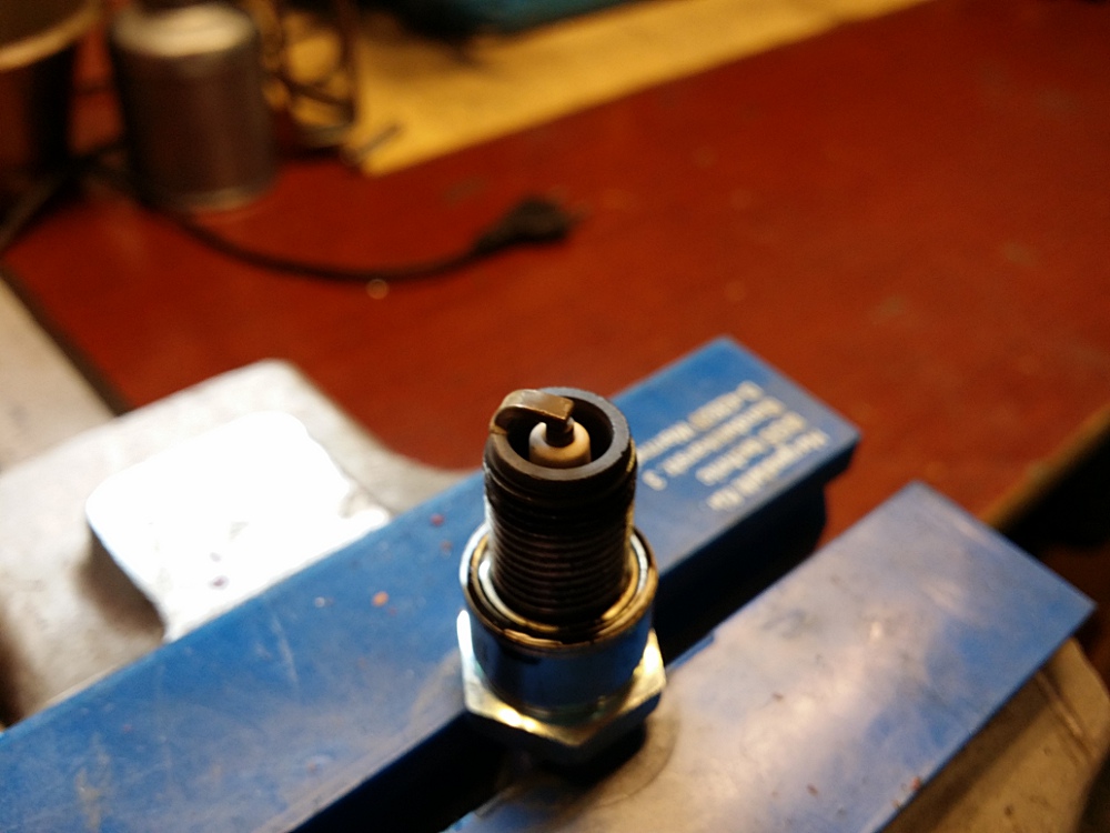

Bestyckningen ser ut att vara bra på den blå Zundappen. Det finns marginal för att kunna köra med samma bestyckning även när det är kallare ute. I dag är det 17+ grader här.
Mitt stift (NGK med värmetal 8 )
Normstift

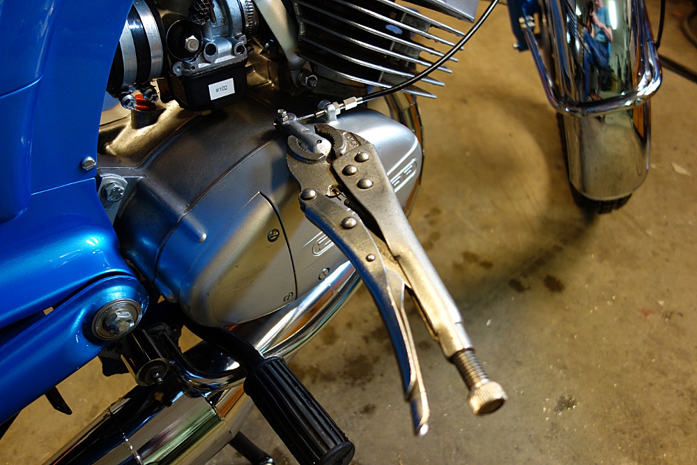

Bra universalreservdel som ersätter kopplingswire, växelpedal, bromspedal, fotpinne, styrändar m.m. och och håller ihop det mesta som kan gå sönder, you name it...
