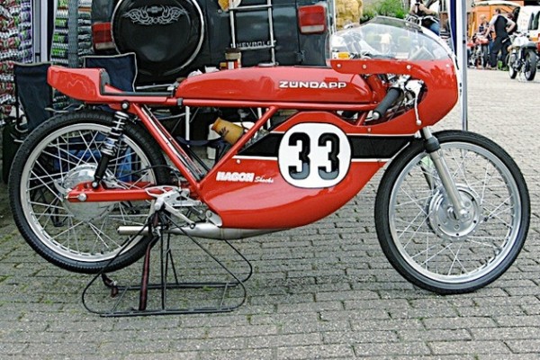

Kan du kolla den här sidan, man måste scrolla ner en bit. Det kanske är nåt för Zundapp fantasterna ***ler***.. :mrgreen:
En sån måste du väl bygga MickeS. :roll:
http://www.elsberg-tuning.dk/zundapp.html" onclick="window.open(this.href);return false;
PS kolla Honda CR-110. 50cc Honda Twinn, fanns även en cylindrig. Dubbla överliggande kamaxlar..jösse alltså.. :mrgreen:
Srcolla långt ner till mitten av sidan: http://www.elsberg-tuning.dk/honda.html#cr110" onclick="window.open(this.href);return false;
Huvud / Startsidan med alla märken: http://www.elsberg-tuning.dk/machines.html" onclick="window.open(this.href);return false;
Ja de har många intressanta fordon på den där Danska sajten Billykid och de verkar helt klart vara kunniga entusiaster av det rätta virket. Men jag kliver inte i 50 CC racing eller någon annan officiell racing. Dels kostar det väldigt mycket och dels är man inte konkurrenskraftig i den här åldern och att bara köra för att fylla ut startfältet i kombination med mycket höga kostnader leder bara till huvudvärk :shock:

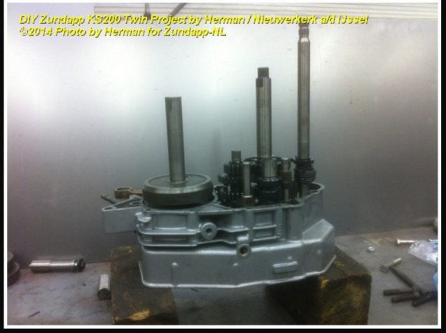

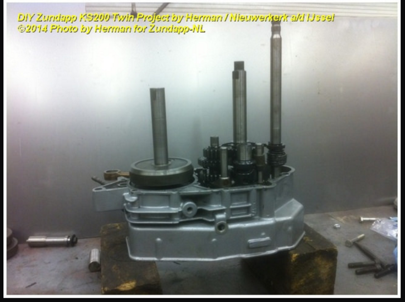

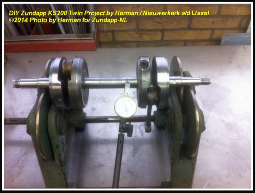

Intressanta sidor Micke, jag får inte riktigt kläm på hur vevaxeln till den tvåcylindriga KS 200 motorn är konstruerad, den måste ju vara delbar så blockhalvorn på grundmotorn kan monteras ihop :| Sedan skall ju vevaxeln bli komplett när nästa motordel skall monteras och så skall den överföra många hästar :D

HSE skrev:Intressanta sidor Micke, jag får inte riktigt kläm på hur vevaxeln till den tvåcylindriga KS 200 motorn är konstruerad, den måste ju vara delbar så blockhalvorn på grundmotorn kan monteras ihop :| Sedan skall ju vevaxeln bli komplett när nästa motordel skall monteras och så skall den överföra många hästar :D
Här ser man hur Herman har löst det.

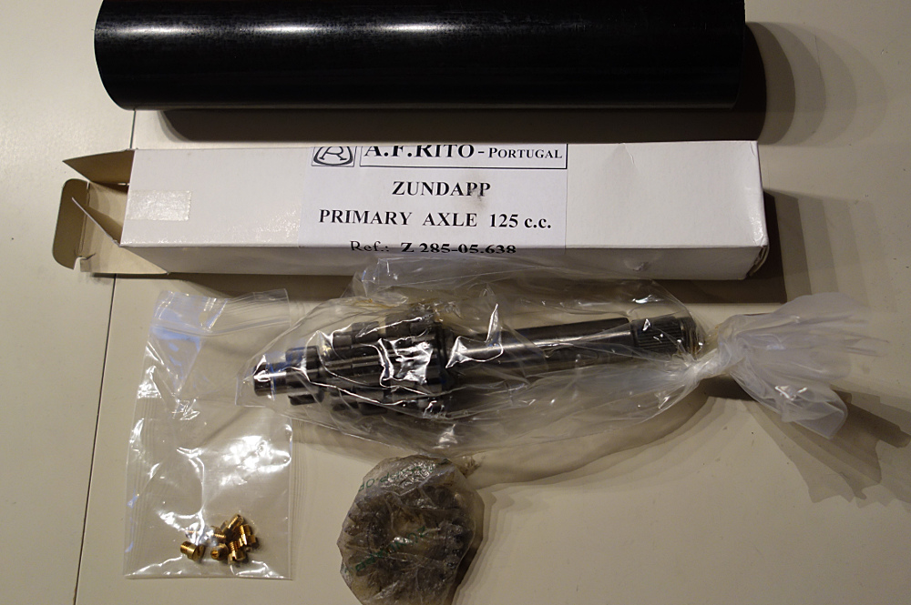

Det flyter in lite grejor. Förgasaren har kommit och ny julgran, 4ans drev m.m. Den svarta stången är Acetalplast (POM) som t.ex. används för tillverkning av finmekaniska delar som kugghjul m.m. Det är ett mycket starkt material som ger fin yta vid svarvning, fräsning och gängning och ska användas till en förgasaradapter från Dellorto 38 mm fingänga till 2" slang. https://en.wikipedia.org/wiki/Polyoxymethylene" onclick="window.open(this.href);return false;
