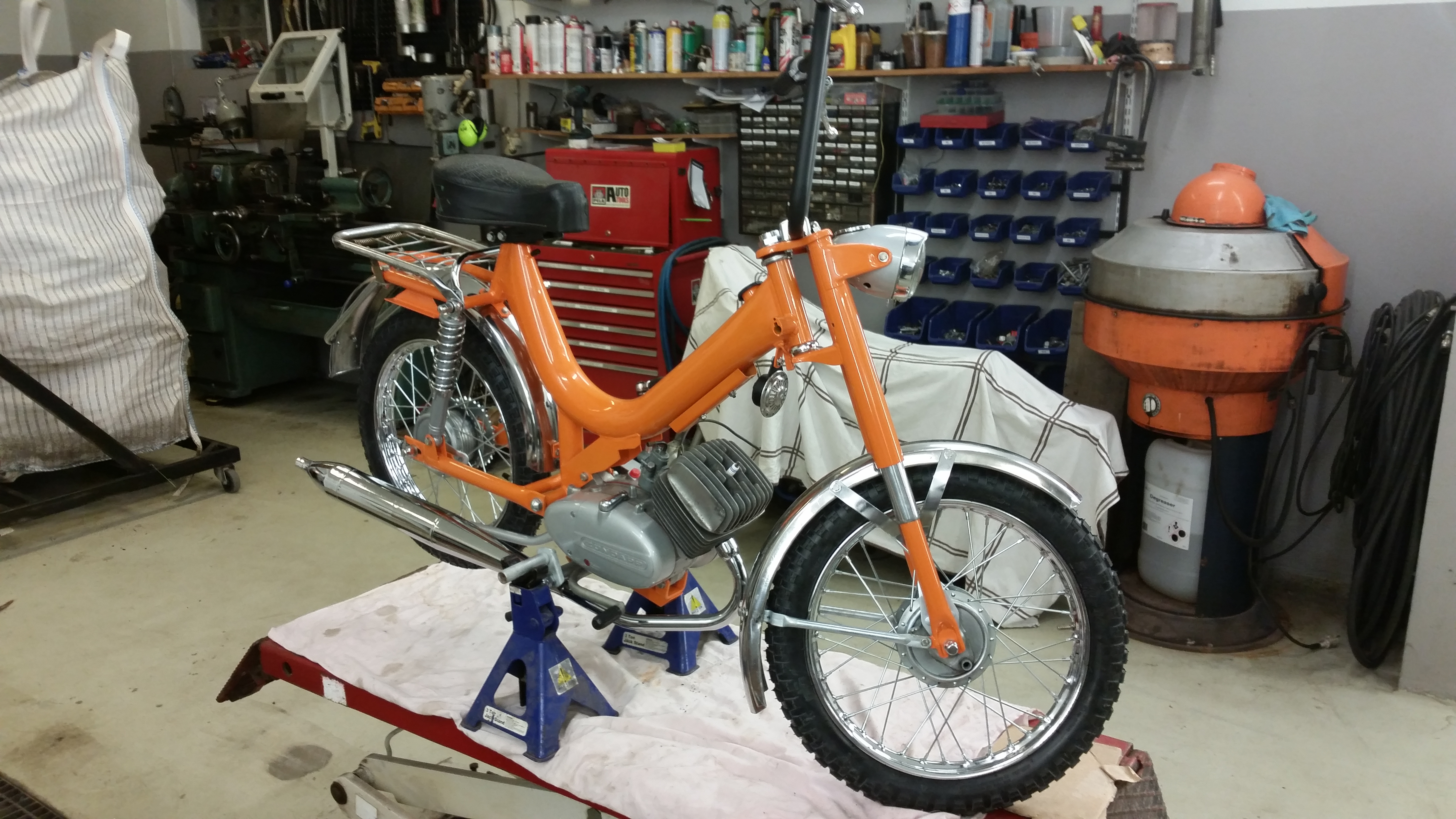

Gillade inte den färgen först, men då den var orginal i den färgen så fick de bli den. Men så fort jag fick ihop den så tyckte jag de va riktigt fin. Finns risk för att det blir den igen om man gör någon compact igen.. :wink:

Garaget är jag mycket nöjd med och smådelstvätten är riktigt smidig då man slipper slabba en massa.
Saknar just nu bara en verktygsfräs.. Deckel, Micron eller liknande...En ny svarv i from av en Köping S8C duger med som plåster på såren.
Får väl se vad tomten kan komma dragandes med.. 8)

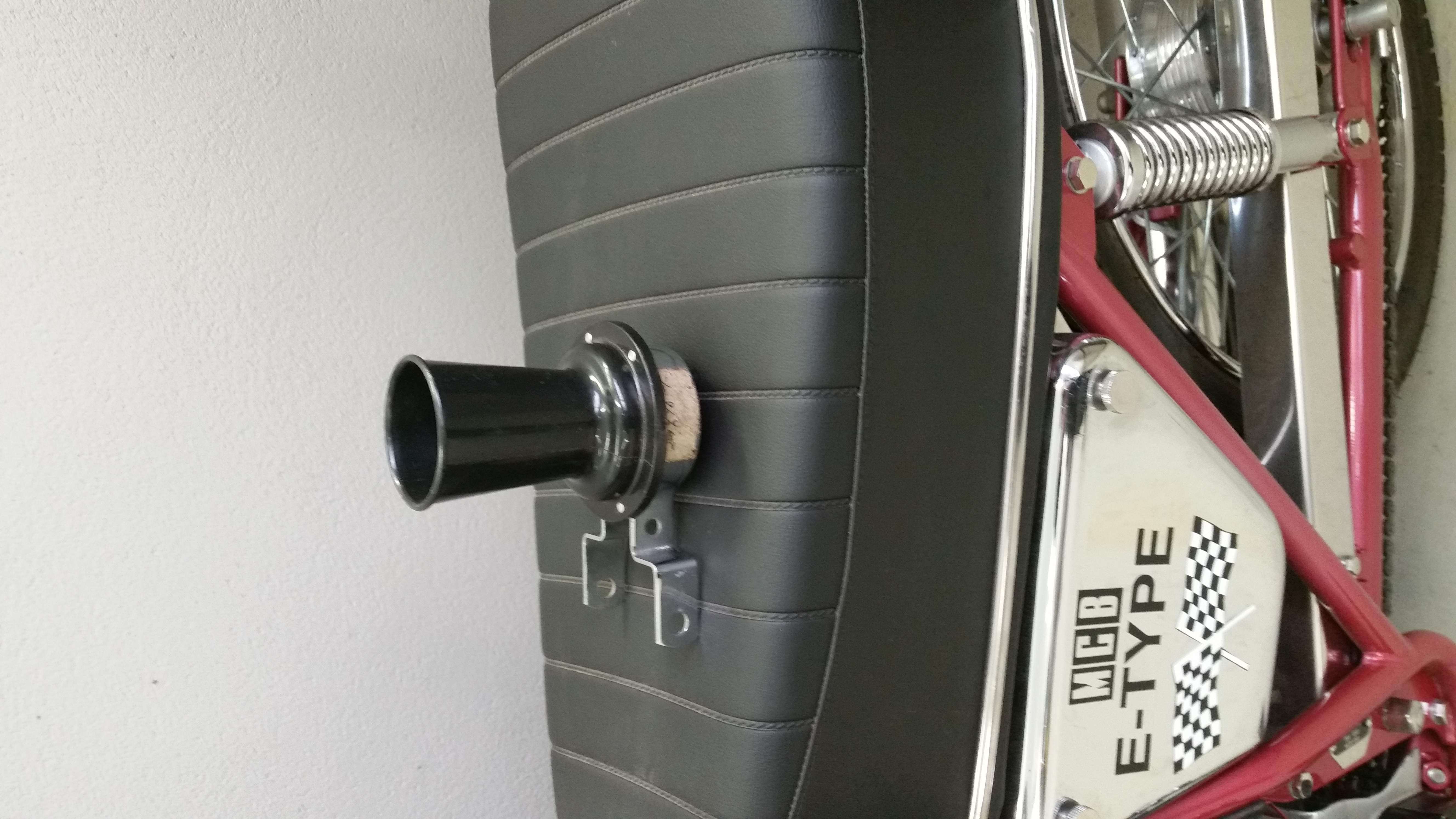

Man blir ju aldrig helt färdig... Tycker de runda bakljuset gör sig bättre så vart ju bara att vänta tills lämpligt objekt dök upp :wink: Tur man har gått om tid..
Saknar dock skruven som skall hålla fast sargen samt lamphållarna.. Någon som har dessa liggandes kanske?

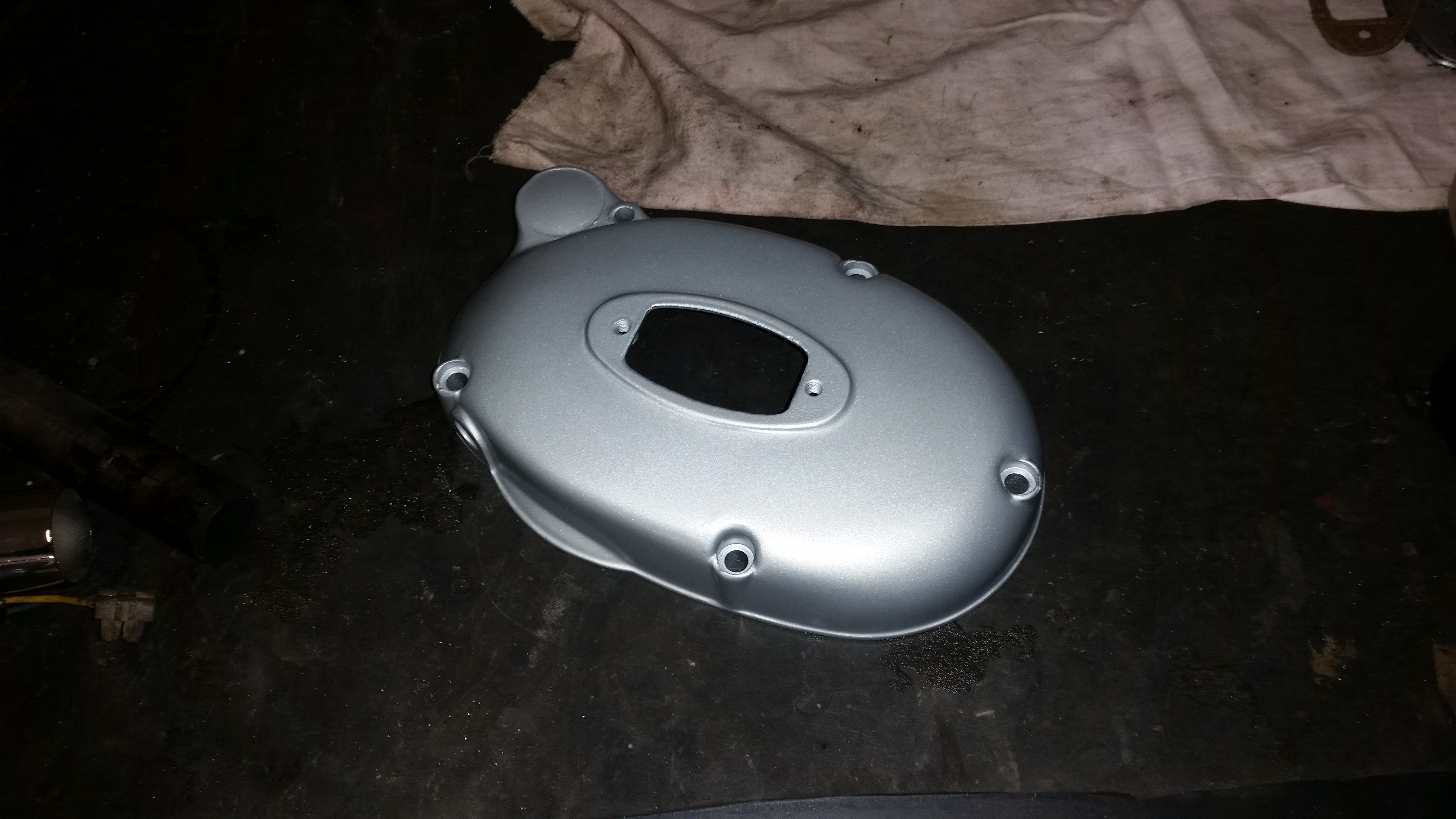

Motorn har även hamlat på bänken då jag tänkte man skulle få slut på slirandet.. Samt så passa jag på att förzinkade om lite saker. Tröttnade även på de styva delrinbussningarna så fick bli nya svensktillverkade av hederligt gummi. :D
Nya cylindern får ta plats på hyllan och en ersättare befinner sig i Fbg för bearbetning så fort nya kolven kommer :wink:
Kåporna blev av med den dassiga svarta färgen med. Fick bli Titansilver och mattklarlack..

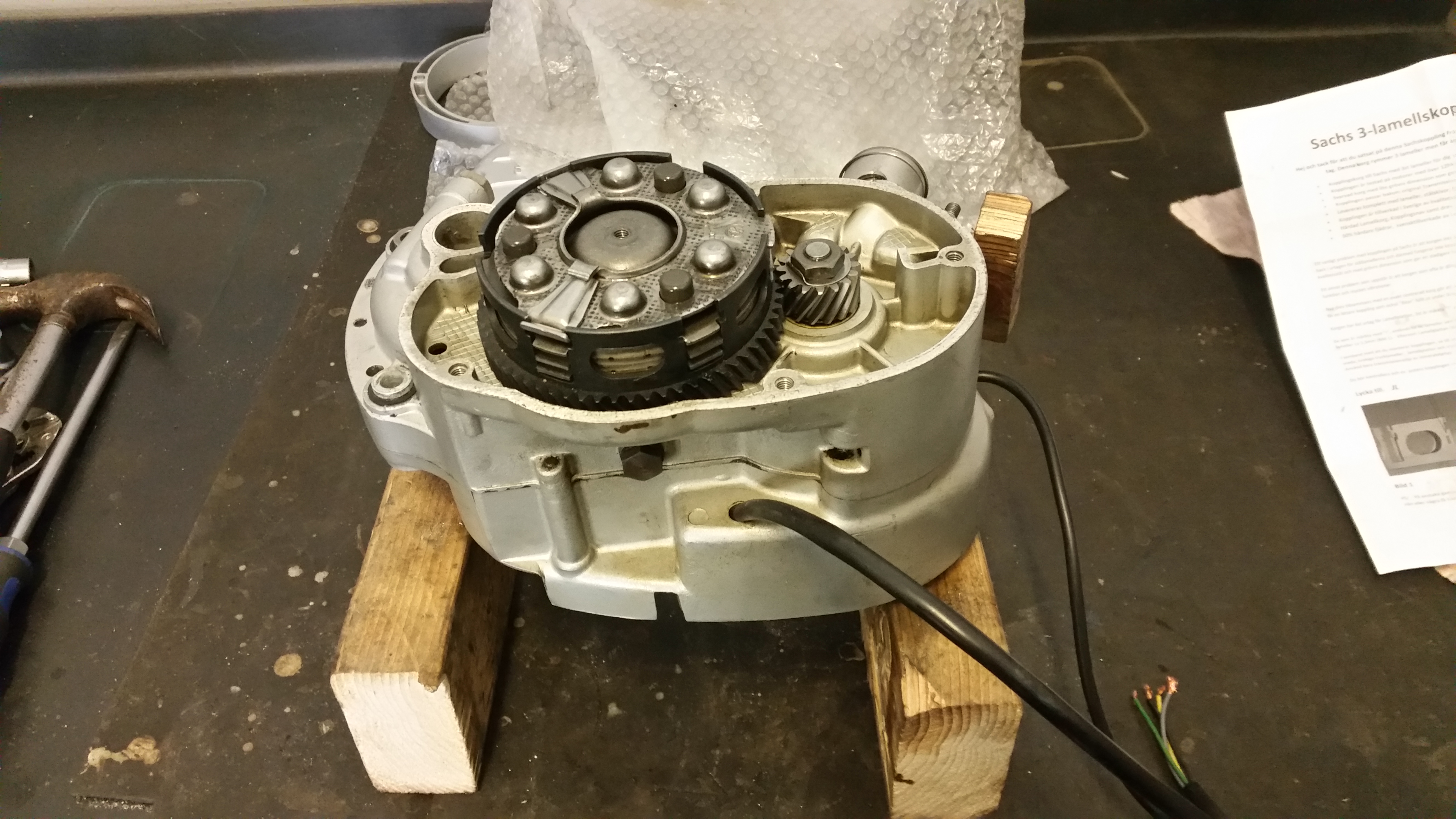

Har fått i en 3 lammellskoppling nu här, så man blev av med slirandet. Grymt fina grejer måste jag säga! :D
Har även fått fräst upp en 5,8 cylinder hos Falkman 8)
Fick ta hem ny kolv från Roffe och ett nytt nållager så man kan åka med 12mm kolvbult.
Fick även ta av några mm på den nya kolven. Provade först på en redan förbrukad kolv innan de blev att sätta upp den som skulle i motorn då de inte är var dag jag svarvar av kolvar.... :wink:
Allt vart frid å fröjd till jag startade upp.. Glömde mäta upp spelet mellan kolv och topp. De låg tydligen precis på gränsen till att kolven tog i toppen.. Blev dubbla cylinderfotspackningar.. Men vill inte ha de så. Utan de får bli att ersätta med en 1mm Alu packning..
Ingen som har nått sånt liggandes till Ekf?
