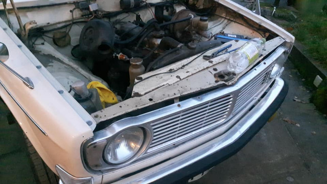

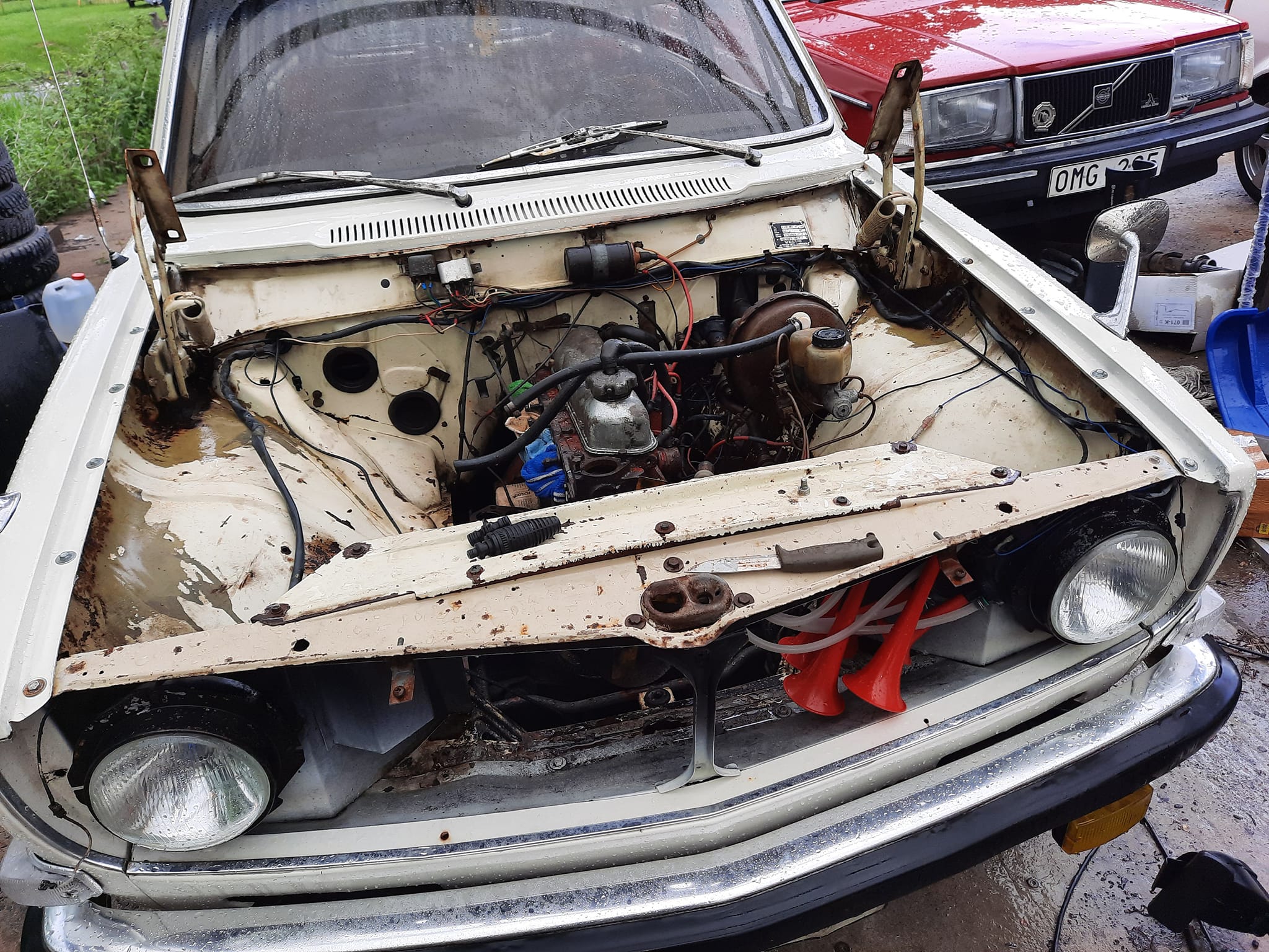

Sista veckan innan min "för-semester" så vart dags gå igenom lådan med köpta prylar och se så inget "viktigt" missats.
Tur de för insåg att de saknades fläns och packning till extraktorrör. Så fick beställt ett sådant vilken bör komma med god marginal.
Lär ändå ta några dagar få till och lackera motorrum. Räknar ändå med några resor till VP i Fristad för saknade prylar. Vet på rak hand
de saknas lite slangar som chokevire avgasbandage luftfilter som lite annat smått och gott. Även kickdown vire fransad vilken knappt hänger ihop men räknar med kunna bara byta viren mot typ en mopedvire och ett par lämpliga nipplar.
Tyvärr jourhelg så semestern börjar inte innan måndag och jobb lär nog inte påbörjas förrän tisdag då barnen vill bli hämtade på skolavslutningen
med Greger.... Å även om andra steget i säsongsjobbet "bara" är motorrum kommer jag få häcken full. Ett par hål från gammal bensinvärmare att sätta igen finns säkert ytterligare lite plåt som behöver bytas. Även gummilistens som tätar mot huv behöver få en ny monteringsskena så jobb finns så de räcker.
Även plåten mot kylaren får modifieras lite för passa mot nya aluminiumkylaren..
Å när väl all plåt och lack åtgärdas återstår motorgenomgången.
Jaja hoppas hinna allt i motorrum på för-semestern. Men räknar kallt med att Gudrun får sommarvikariera ytterligare någon vecka.
Även om de oftast går fort när jag väl sätter igång.
Efter gått igenom "samlade" eller inköpta delar kan jag krasst konstatera att för "bara" vara bruksbil kommer säsongens jobb bli minst lika
kostsamt som föregående säsong men arbetsinsatsen blir något lägre. Blir lätt runt 12-13000 som hinkas ner under huven och då ändå inte räknat
de nya batteriet och alukylaren. Så Greger börjar få ett lite högre värde än bara bruksvärde. Men bygger ju för behålla och vill att bilen ska bli så pålitligt den bara kan.

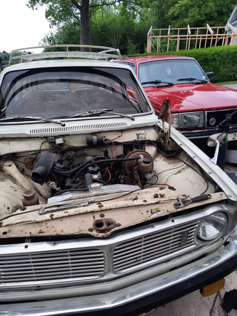

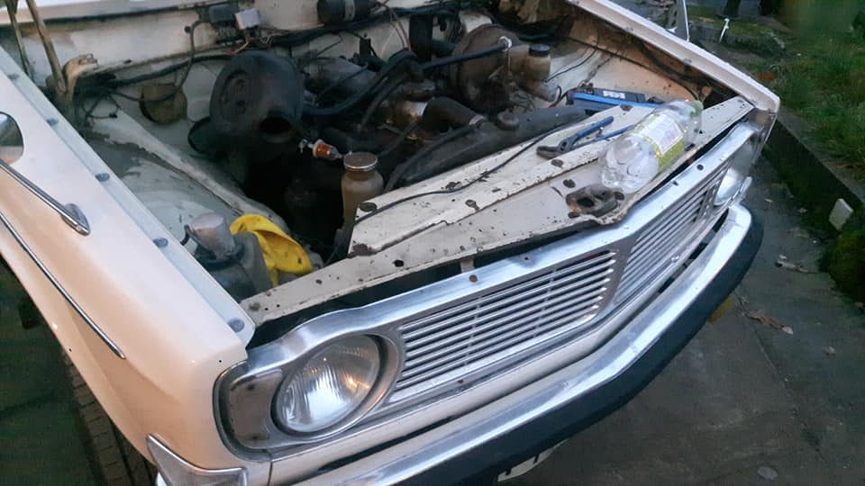

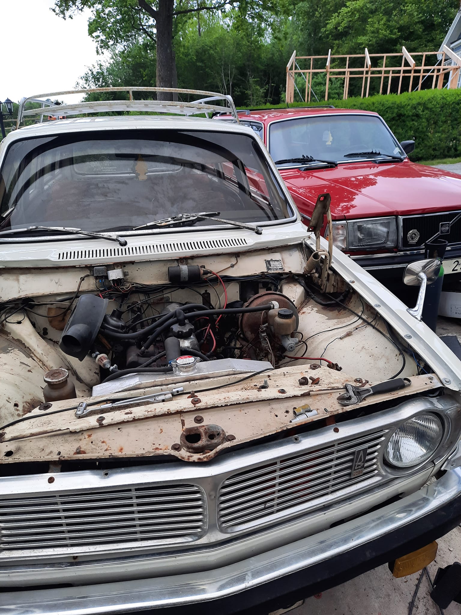

Så i kväll åkte huven bort i morgon börjar demontering följt av fixa till motorrum..
Gott komma igång men blir en hel del jobb men helt klart behövligt sölar en hel del olja om motorn
men de mesta verkar härstamma från ventilkåpan och främre filttätningar hoppas inget läcker i den bakre
för rycka ut motorn har jag inte planerat. Men gissar de ger sig i morgon.

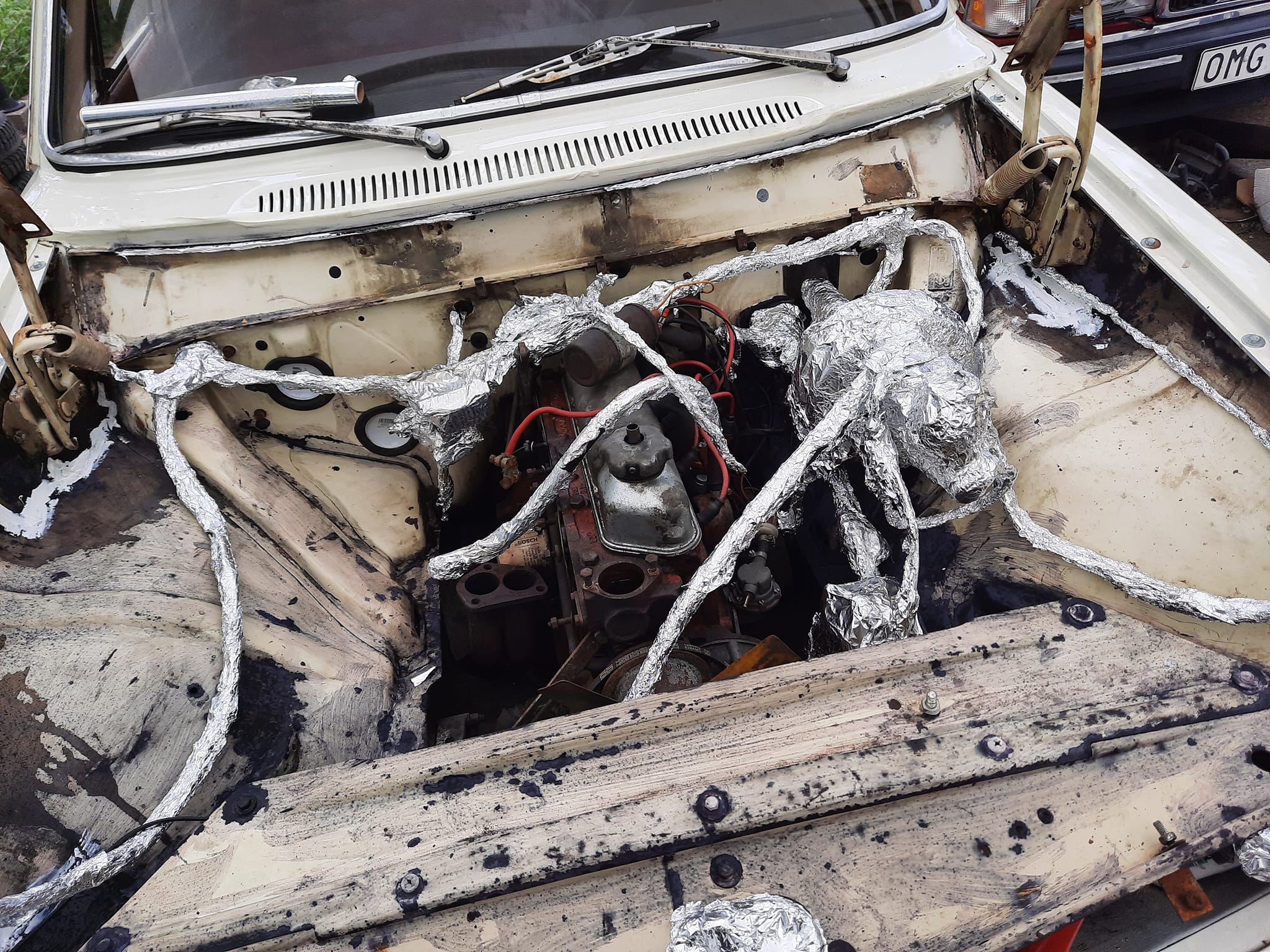

Motorrum uppdatering pågår men inne för en kaffe kom en störtskur...

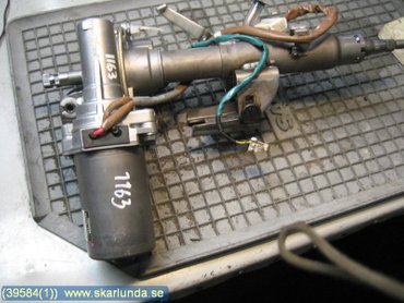

En av mina ideer var att montera en 140-73/74 Servostyrning jag har liggandes.
Insåg igår när jag såg att en servostyrning tlll 140 där många vitala delar saknades.
Som gick för hela 8000kr på tradera. Att onekligen måste de vara guld att äga en sådan och min
servo har tyvärr trasig pump som först måste "hittas" eller byggas.
Men nu stjäl väl en Servostyrning runt 8-10 hk?? Känns jäkligt onödigt trimma motorn för stjäla dem till Servostyrning....
Finns ändå bra mycket modernare grejor idag än en tungdragen servo som stjäl effekt och dyra droppar bensin.
Tanken blev EPS eller electric power steering...
Kan inte vara svårt! Har ju inte tummen mitt i handen haha.
Efter lite snabbt googlande är saken avgjord (har andra redan gjort de. Så kan jag! Gäller dock inte hjärnkirurgi)
73ans servo ändå inte original och stjäl ju som sagt av de få hk min motor har.

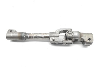

Så idag vart ett rattaxelaggregat
nedre knut
Samt en styrbox
Allt från en Prius 04-08 beställt servostyrning totalpris 2500kr inkl frakt.
Måste ändå ses som ett fyndpris för få Servostyrning i en 145a å med bonus en klimatlösning.
Som bonus kan jag ju sälja mitt servo för gissar 10 papp ändå komplett helt hysteriska priser.
Detta kommer bli ett kuligt vinterprojekt för tror inte de hinns med under kombinerad skruv/renovering och körsäsong...
Måste ändå fråga två saker 1/ finns de någon som har en onödig rattstång 67-72 liggande?? Å 2/ Någon som redan stoppat dit en EPC i en 140 och har några tips??

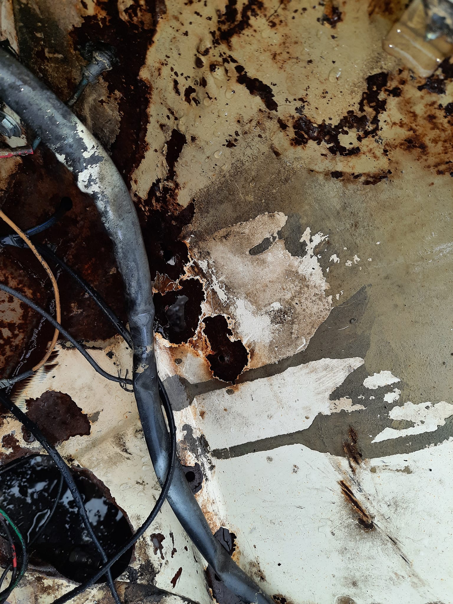

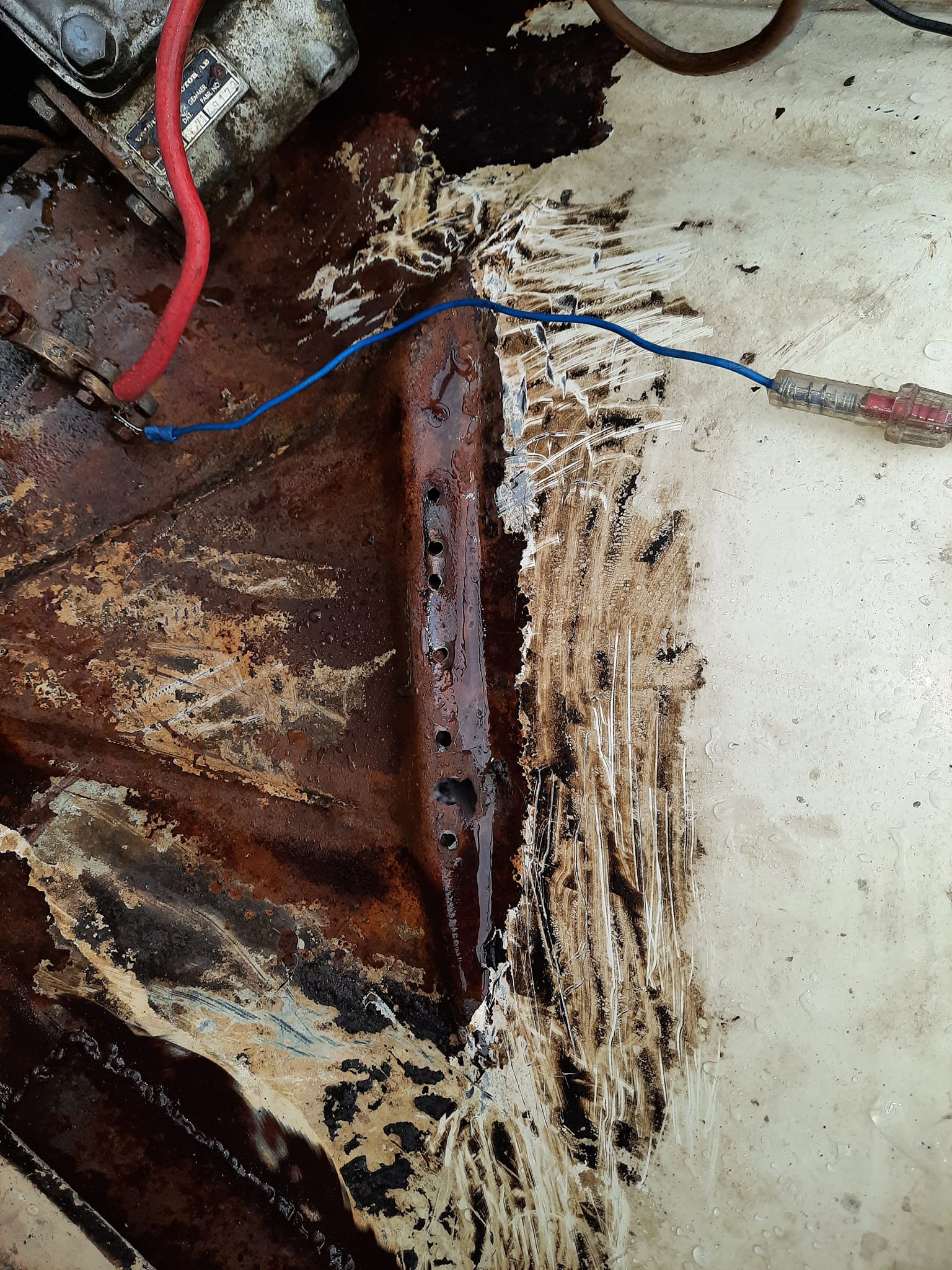

Fått blåst ur motorrum från lös sittande färg och skit..
Nu får de bli torktid till imorgon då de blir lägga igen hål för den gamla bensinvärmaren..
även ett par mindre hål litet under batterihyllan.
Å ytterligare ett under fästet för spolarvätskebehållaren..
Sen bara stålborstning och rengöring med bromsrent följt av rostomvandlare.
Mer avancerat än så gör jag inte innan grundfärg får duga gott till Greger blir i alla fall
ett rejält lyft oavsett...

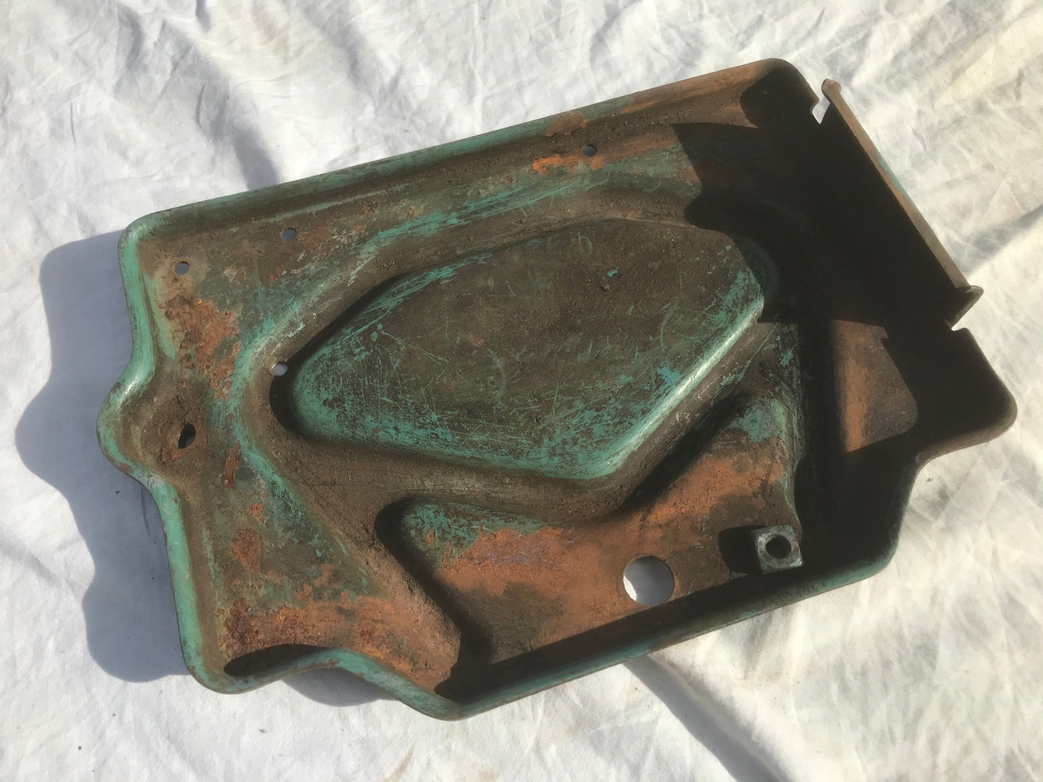

Slapp i alla fall fixa till batterihyllan som även den behövde lite omsorg.
Hittade en bättre beg på tradera för köp nu priset 99kr helt ok för spara lite tid och jobb
Borde hinna komma innan de är dags för toppfärg..

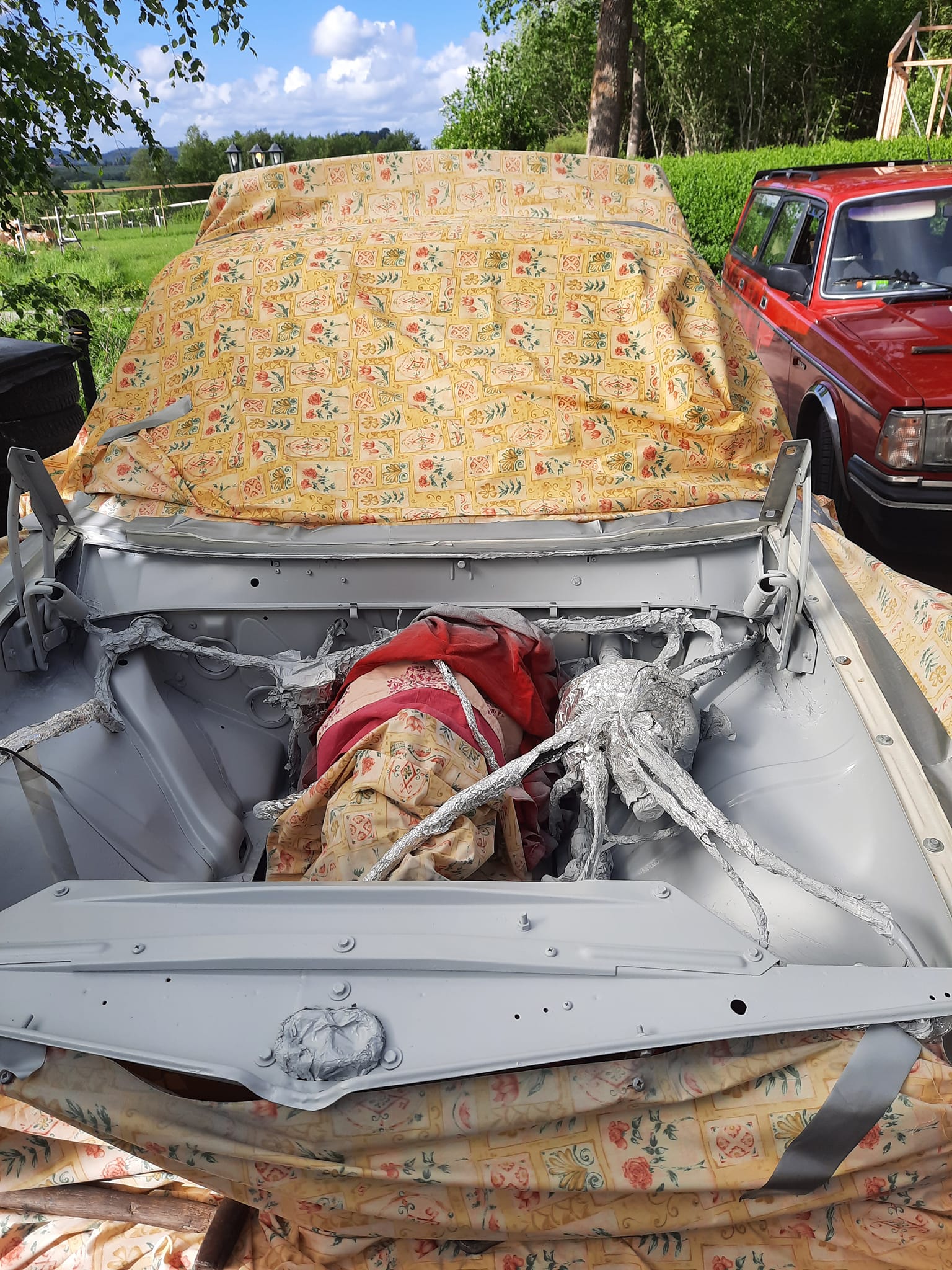

Fått gå lite långsammare fick lite annat viktigare än biljobb att göra..
Innefattat saker som Ullared skolavslutningar och studentfiranden..
Men nu åter på banan och fått svetsat färdigt i motorrum vart inte så mycket men allt ska ju ändå göras..
Idag står maskering och lite karosserikitt på schemat hinns de med så blir de väl lite grundfärg.

Japp fick styrningen idag och vart lite ledsen hade köpt en servo utan ställbar rattaxel (vilket skulle gett mer delar att leka med i tillverkningen)
Men tog paus i maskerande och rev bort lite för att mäta ordentligt..
Å kan säga de blir trångt riktigt trång men bör gå få in med lite mer jobb än planerat.
Men vill ha in den i motorrum inte omöjligt men de blir knappt om plats..
Min plan korta ner axeln på rattsidan maximalt. Svetsa på en 3cm hylsa i rattaxelns ände som är svarvad i dim efter servots axeltapp med minsta möjliga tolerans. Skjut på servot borra gänga och montera dit en stoppskruv.
Hela servot kommer då bygga ca 13cm ut och kräva 7cm från cc runtom med undantag för motorn som riktas rakt upp mot huv med 4cm marginal.
Svetsa ett fäste i kaross och tillverka ett helt löstagbart fäste mot servo på detta vis i alla fall avmonteringsbart om man lossar på bromsservo.
Sen tar jag prius undre ordinarie knut och parar ihop via ordinarie splinesaxel(justerbar 4cm neråt för möjliggöra lossning) med 140ins nedre knut..
Sen bara förlänga kablage och montera styrenhet under instrumentpanel en minus och en plus via en fet säkring direkt till batteri och en styrkabel till tändning.. Hela skiten "bör" gå dit med minsta möjliga marginal mot bromsservot. Helt omöjligt montera av på utan samtidigt lossa bromsservot.
Men fullt möjligt få dit (hoppas jag annars gör om gör rätt)

nu grått i alla fall...
