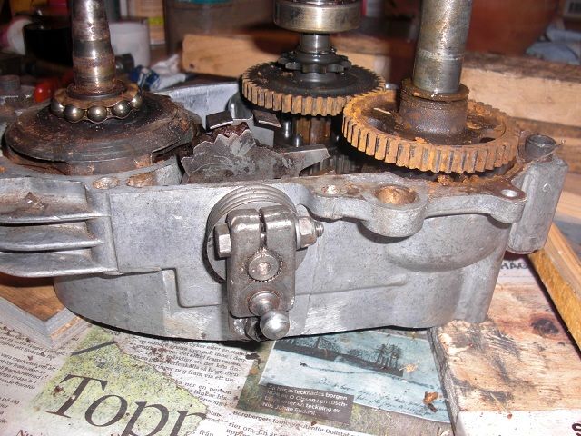

<div class=KonaBody><!-- <EdIndex> -->Arbete pågår
En gammel 4 växlad motor i rätt bedrövligt skick, ska förhoppningsvis kunna fungera så småningom.
Motorn var i bedrövligt skick, rost på kullager i vevhuset, rost på vevstaken, gick knappast runt. Växelsplinsen, den lilla axeln, var obefintliga och måste ersättas.
Kopplingskåpan skruv för oljenivån ersatt med en jättskruv (håller inte tätt) och otroligt dåligt gjort. Det får bli en annan kopplingskåpa istället.
Har monterat isär rubbet, knackat loss såväl lager som packboxar.
Ny lager ska monteras och jag får leta efter en ny vev också. Även om jag med diverse rostlösare fått den att vakna till liv, så vågar jag inte chansa.
Får jag motorn i ett helt ok skick, ska den monteras på Combinetten till våren.
Men det är långt tills dess, tyvärr. <!-- </EdIndex> --></div>
BjörnK skrev:rost på kullager i vevhuset, rost på vevstaken, gick knappast runt.
Låter bekant. Det blir inte vackert med vatten i motorn....

<div class=KonaBody><!-- <EdIndex> -->Nej, ungefär så såg denna motor ut också, åtminstone i vevhuset. <!-- </EdIndex> --></div>
