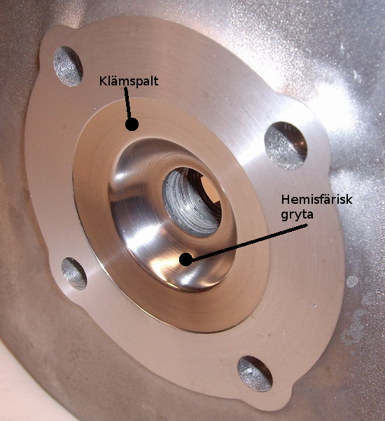

Skulle hemi topplock funka på 4-taktare på 50c.c.m
Re: övrigt
Om du menar att toppen har hemisfäriskt förbränningsrum så skulle det fungera. Jag tror inte att det är vanligt längre på 4T motorer. Om jag minns rätt gick man ifrån det p.g.a. hög bränsleförbrukning jämfört med modernare toppar med s.k. klämspalt. Man menade att soppan till viss del blåser rakt igenom förbränningsrummet men jag vet inte om det stämmer.
Här är lite mer info om hemisfäriskt förbränningsrum https://en.wikipedia.org/wiki/Hemispher ... on_chamber" onclick="window.open(this.href);return false;
Det nämns inget direkt om att konstruktionen ger dålig bränslekonomi utan man pekar mer på andra saker som att det är svårt att få in fler än två ventiler som gör att de två som används blir stora och inte medger lika höga varvtal som en motor med fler och mindre ventiler.

Bättre förbränning är tanken,mindre oförbrännt för miljön ? 7 ventiler är ju max,på yamaha dt50r är det däcken som står för vibbarna mest i trafiken.men.det tar man igen på vintern istället ? Med hemi räcker det kanske med halva hp eller hälften så stor cubik ?på dt50r räcker det med slätare däcksmönster och 15 kuggars mc framdrev för att den ska orka göra 74km\h vid 7.600rpm och gå snålare i trafiken och sluta vibbrera ?
Re: övrigt
Idén med s.k klämspalt (squish area) som de flesta toppar har i.s.f. hemisfäriskt förbränningsrum är att bränsle/luftblandningen ska bli mer turbulent (virvelbildas) och finfördelad. På det sättet blir förbränningen snabbare och kraften kan koncentreras där den gör mest nytta.
https://en.wikipedia.org/wiki/Squish_(piston_engine" onclick="window.open(this.href);return false;)

Har hemi testats på moped och mc motorer ?

Re: övrigt
marklundt skrev:Har hemi testats på moped och mc motorer ?
Ja det var nog t.o.m. vanligt förr innan någon kom på att det blir bättre med topp med klämspalt på 2T. Även nya toppar har ju hemisfäriskt förbränningsrum i mitten men omges av den s.k. klämspalten nära cylinderväggen för att trycka in bränsle/luftblandningen mot stiftet.
Här ser du en modern topp från insidan.
